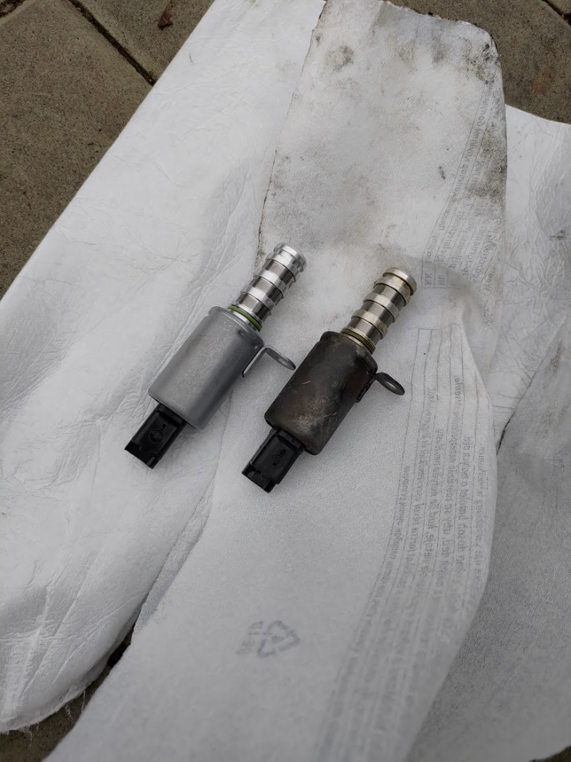

Dnes konečně proběhla výměna VVT solenoidu na výfukové straně.
Chyba P000B se jednou objevila, starý solenoid jsem vybral, zkontroloval vizuálně, jemně vyčistil Isopropylem, zubním kartáčkem a vzduchem, nicméně nevykazoval žádné znaky poškození kromě běžného zažloutnutí, nic jsem si od toho nesliboval a od té doby se mi objevila chyba ještě jednou. PS: Hlavně nesmíte být pitomec jako já a úplně nedocvaknout konektor, který po asi 14 dnech ztratil kontakt. Hned po nastartování nastala chyba P0013 (přerušený obvod solenoidu) to mě navedlo ke kontrole pod kapotou a konektor byl již povysunutý a zůstal mi v ruce 🥲. Po připojení zase OK.
Potom jsem smazal chyby v diag a zkontroloval hodnoty nastavovačů při běhu motoru a jízdě (očekávaná vs aktuální) a všechno odpovídá a jede. Snad se chyba již neobjeví....

Auto jezdí po výměně VVT solenoidu již bez kontrolky motoru...tak snad se to tím vyřešilo (ťuk ťuk), děkuji @ChouLu za radu.

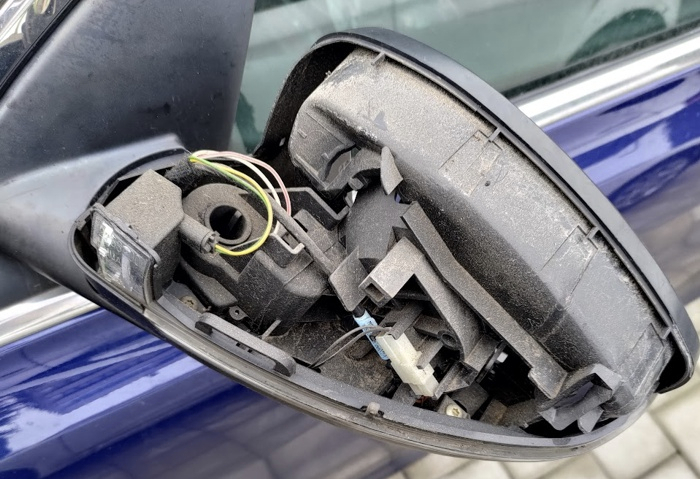

Vadný LED blinkr levého zrcátka
Auťák momentálně delší dobu trpí slabým LED světlem blinkru v zrcátku u řidiče (je to vidět i v diag). Rozborka nic neodhalila, vodiče jsou v pořádku, nejspíš samotný tišťák / LEDka? Neměl by náhodou někdo přístup k použitému originálu?

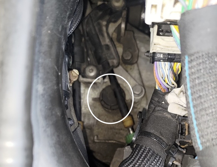

Olej v převodovce
Otázka pro zkušené, plní se olej v manuální převodovce přes tento černý špunt (odvzdušňovák?) na fotce?

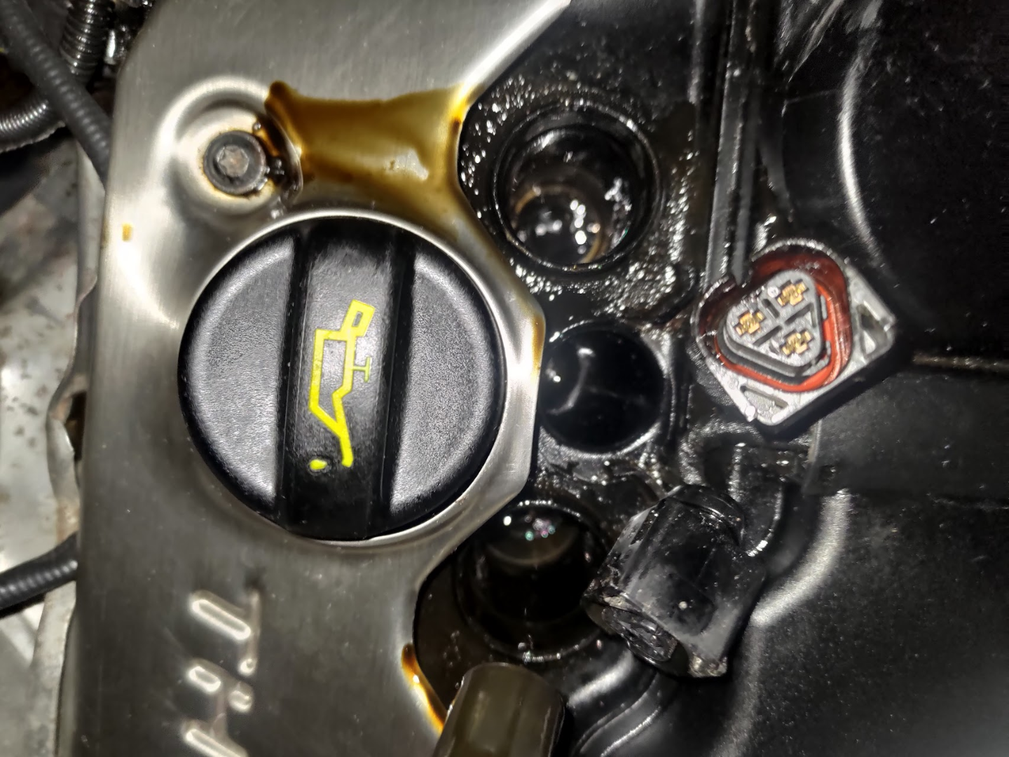

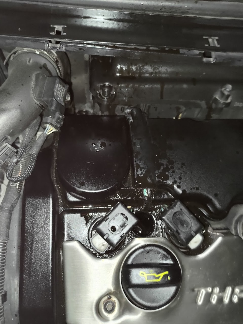

Minulé pondělí auto zažilo německo-francouzský orgasmus - pobryndalo si celé víko motoru, nazvracelo do svíček. O víkendu bude akce - komplet nové víko. Když to takhle půjde dál, začnu pomalu na to auto vybírat peníze jako sbírku.

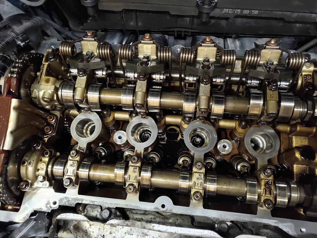

Operace nové víko motoru se neobešla bez zajímavých zvratů.

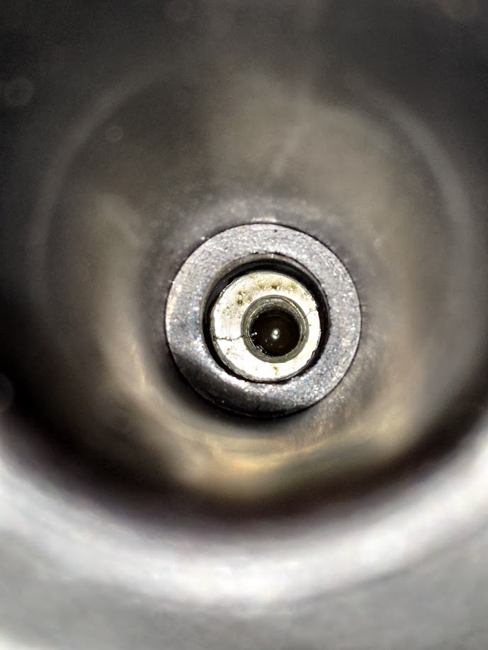

Při povolování šroubů jsem zjistil, že prostřední šroub mezi svíčkami úplně povolil. To by řešilo důvod proč tam tekl olej...nicméně proč onen šroub povolil? Při nasazování nového víka se zjistilo, že je poškozený závit a prasklinka v hlavě (na fotce vypadá více dramaticky než v reálu) - před 5 lety a při stavu 80 tkm se dělalo těsnění pod víkem v autorizáku.  Motor jinak podle hlavy v hezkém stavu, čistý.
obrazek.thumb.png.4ca9c6994d1f1846a1b11abc43c29fec.pngobrazek.thumb.png.c204e5af0bdbdcca8cab3787cb724cce.png
Jak jsi vyřešil ten prasklý závit, vložkoval jsi? :myslim
S každým tvým novým příspěvkem v tvém vlákně jsem rád, že jsem odolal nabídce od bývalého majitele. :mad: Auto je to nádherný, hlavně svou barvou mě velmi lákalo, ale měl jsem obavy z motoru. :bojim
Můj šikovný mechanik udělal o číslo větší závit, kovovou "podložko-vložku" co je přes origo šroub taky zvětšil o číslo, použil lepidlo na závity a šroub šel normálně utáhnout na moment. Momentálně schne tmel pod víkem - žádný červený silikon, ale tmel v rozích a záhybech těsnění. Tak uvidíme.
Sám motor asi za nic nemůže, to že odejde lambda, VVT solenoid což je u těhle motorů dle všeho spotřebák po 10 letech a 140k kilometrech a to že někdo zničil závit v hlavě není problém tohoto konkrétního modelu.
Materiálu je tam dost tak se udělal nový závit, ta 6tka co tam byla nešla utáhnout. Na fotce to vypadá oproti reálu hodně ošklivě, ale plochým šroubováčkem to ani nebylo cítit.
Specialista nebo odvážlivec...asi trochu od obojího :) Sám nejsem z tý opravy nadšenej ale jakou mám teď jinou možnost.

Po opravě auto jezdí, olej neteče, všechno se zdá být v pořádku 👍
