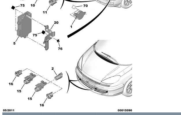

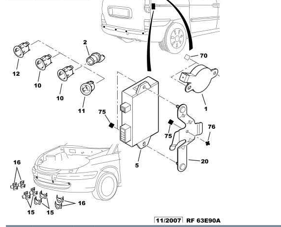

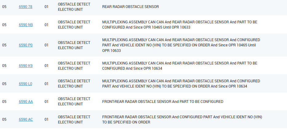

VojtouNerCZ Odesláno 23. květen 2025 Odesláno 23. květen 2025 (upraveno) Čau, chci manželce dodělat origo přední parkovací senzory. OEM čidel je jak zadní, to problém není, držáčky jsou poměrně mastný, ale to by vyřešil 3D tisk. Nicméně informace co jsem hledal na netu se rozchází u jednotky. Někdo tvrdí, že jsou uni a umí jak zadní tak přední, je to jen otázka dokódování a zapojení, někdo zase, že ne každá jednotka umí i přední a bylo by nutné ji vyměnit. Netuší náhodou někdo, případně nemá schéma nebo nějaký návod na dodatečnou montáž (zapojení + správné rozmíštění senzorů)? Hledám hledám, a nenacházím, a i na vrakáčích jsem zatím na kus s předním asistentem nenarazil, abych si případně vybrakoval kabely, konektory, jednotku a držáčky s rozmíštěním Jinak je to full CAN, VIN VF3EBRFJF13360890 Upraveno 23. květen 2025 uživatelem VojtouNerCZ Citovat

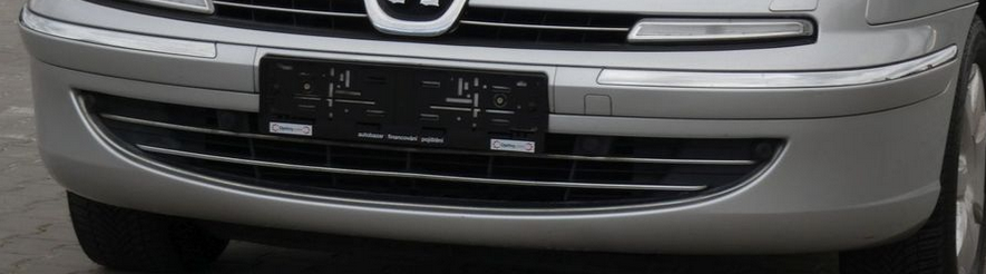

Havlicek.Lukas Odesláno 23. květen 2025 Odesláno 23. květen 2025 (upraveno) asi tam bude rozdil v jednotkach edit: jde to blbe videt ale snad v masce primo urceny drzak + v tom kraji ?? Upraveno 23. květen 2025 uživatelem Havlicek.Lukas VojtouNerCZ ohodnotil 1 Citovat
VojtouNerCZ Odesláno 23. květen 2025 Autor Odesláno 23. květen 2025 No tak při mým štěstí budu hledat i jednotku, to jsem si zas vymyslel blbost Citovat

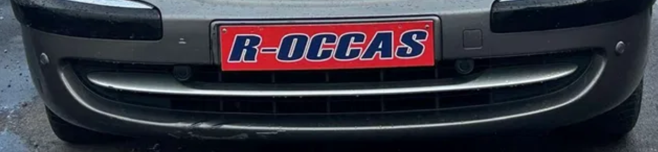

Havlicek.Lukas Odesláno 23. květen 2025 Odesláno 23. květen 2025 (upraveno) a jeste jedna fotka na te sedive to jde videt lepe Upraveno 23. květen 2025 uživatelem Havlicek.Lukas Citovat
VojtouNerCZ Odesláno 23. květen 2025 Autor Odesláno 23. květen 2025 Tak to má koukám vepředu taky každý auto jinak, já co jsem dohledal na netu fotky, tak 2 byly v mřížce a 2 boční v tý liště na nárazníku. Teď si vybrat Zejtra mrknu, co tam mám vůbec za jednotku. Citovat
Havlicek.Lukas Odesláno 23. květen 2025 Odesláno 23. květen 2025 ja si myslim ze tohle je univerzal a nebo to predface mel jinac ? vsak ten naraznik je jiny nez puvodni PS- ktery je vlastne ktery Citovat
VojtouNerCZ Odesláno 23. květen 2025 Autor Odesláno 23. květen 2025 Je to C8, najít fotku 807 se mi nepodařilo. Ale i podle katalogu co jsem dohledal je to originál jako na té C8. Citovat
VojtouNerCZ Odesláno 23. květen 2025 Autor Odesláno 23. květen 2025 Jak C8 tak 807 to má podle těch obrázků jen v mřížce, takže je dost možný, že je vícero variant. Nicméně to nevadí, do mřížky se mi bude držák tisknout lépe, jen obyč "U" tvar s dírkama na šroubky. Díky Citovat

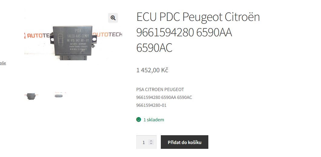

oddie Odesláno 23. květen 2025 Odesláno 23. květen 2025 Ty držáky maj dost možná na Ali, podle obj. čísla se můžeš mrknout. Péťa ohodnotil 1 Citovat
VojtouNerCZ Odesláno 23. květen 2025 Autor Odesláno 23. květen 2025 7414 WK a 7414 WL. Já našel jen ty 7414 WL na ebay, origo apod za 1500. Citovat
oddie Odesláno 23. květen 2025 Odesláno 23. květen 2025 Hm, zadní jsem tuším někde takhle viděl, přední jsou holt asi rarita... Citovat
Havlicek.Lukas Odesláno 23. květen 2025 Odesláno 23. květen 2025 (upraveno) prave ze ta C8 na obrazku ma drzaky do pevneho plastu takze jen asi spatny ilustracni a skutecnost je v tom narazniku co si poslal u 807 to jsou drzaky mezi 2 zebra jen tu dirku na kraji do plastu mrizky asi je potreba udelat premyslim ze skocim kouknout se nam tady jedna 807 v exlusivu parkuje jak presne to tam ma (pokud) to tam ma Upraveno 23. květen 2025 uživatelem Havlicek.Lukas Citovat

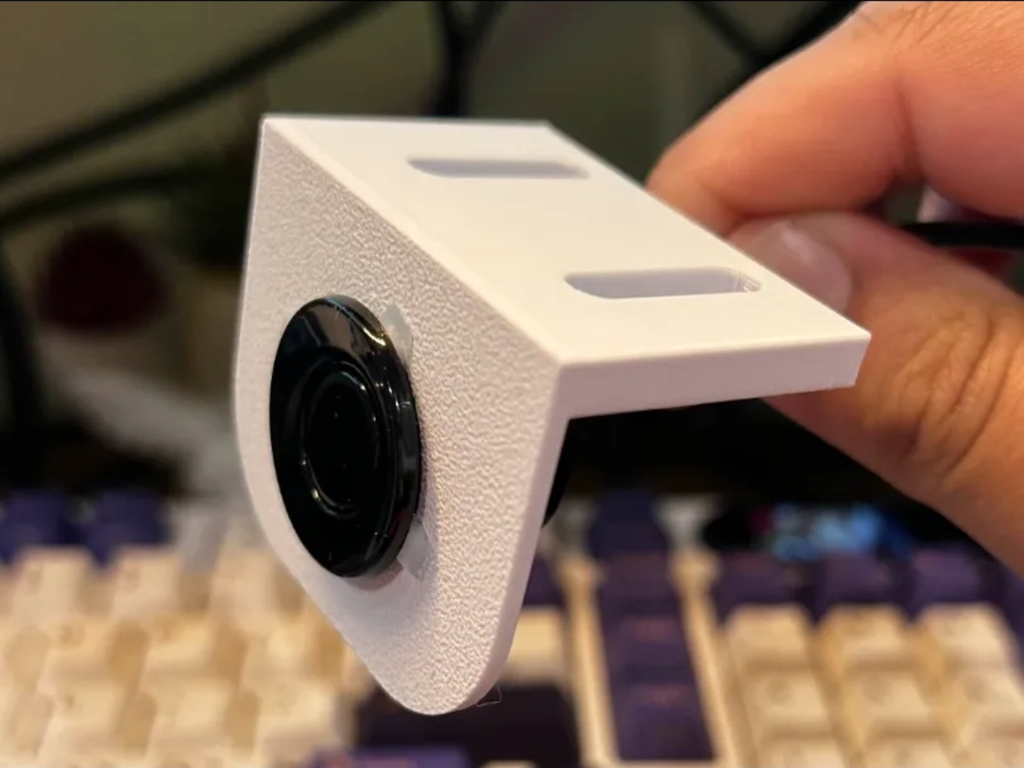

VojtouNerCZ Odesláno 23. květen 2025 Autor Odesláno 23. květen 2025 V pohodě, vyřeším to nějak takto, jen trochu hezčeji Citovat
