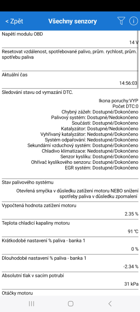

Zdravím,
pánové na diagnostice se mi ukázalo tato věta.
Otevřená smyčka v důsledku zatížení motoru NEBO snížení
spotřeby paliva v důsledku zpomalení.
Netuší někdo o co by mohlo konkrétněji jít?Díky všem za případné info.

Ak je to benzin tak si myslim ze to v urcitom rezime ignoruje tvorbu zmesi cez lambda sondu lebo je poziadavka na vykon alebo brzdenie motorom. Ale vypocitanu zataz tam vidim iba 2 percenta cize nebol velmi stlaceny plyn a motor ma uz 90 stupnov takze lamba regulacia by uz mala byt v uzavretej slucke.
