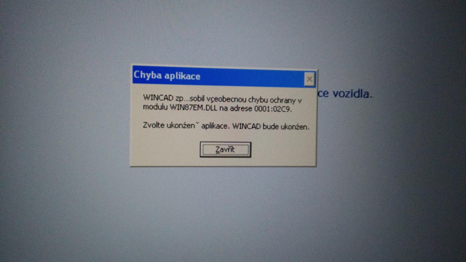

misho.1709 Odesláno 23. leden 2016 Odesláno 23. leden 2016 (upraveno) Pokus č.2...inštalácia iba samotného PP2000. Po zadaní DAM kódu naskočí toto a dalej sa nepohnem. Upraveno 23. leden 2016 uživatelem misho.1709 Citovat
baffy Odesláno 23. leden 2016 Odesláno 23. leden 2016 Ak tomu dobre rozumiem ,keďže zadávaš DAM ,inštalácia prebehla úspešne ,ano? Citovat

misho.1709 Odesláno 24. leden 2016 Odesláno 24. leden 2016 Odinštalovaný Virtual so všetkým, obnova systému na posledny bod obnovy pred inštalovaním, vyčistené registre, následne na novo inštalácia Virtualu W7 32bit a DB presne podľa návodu a súborov od ferinko2. Inštalácia prebehla úspešne, následne som to išiel skúsiť napojiť do auta a zase po zadaní DAM kódu v PP2000 okno s chybou (obr. pár príspevkov vyššie) a jediná možnosť je vypnutie programu. Tak ja neviem, čo tomu môže vadiť... Citovat
ferinko2 Odesláno 24. leden 2016 Odesláno 24. leden 2016 To je problém Virtualboxu,nie diagnostického programu. Citovat
