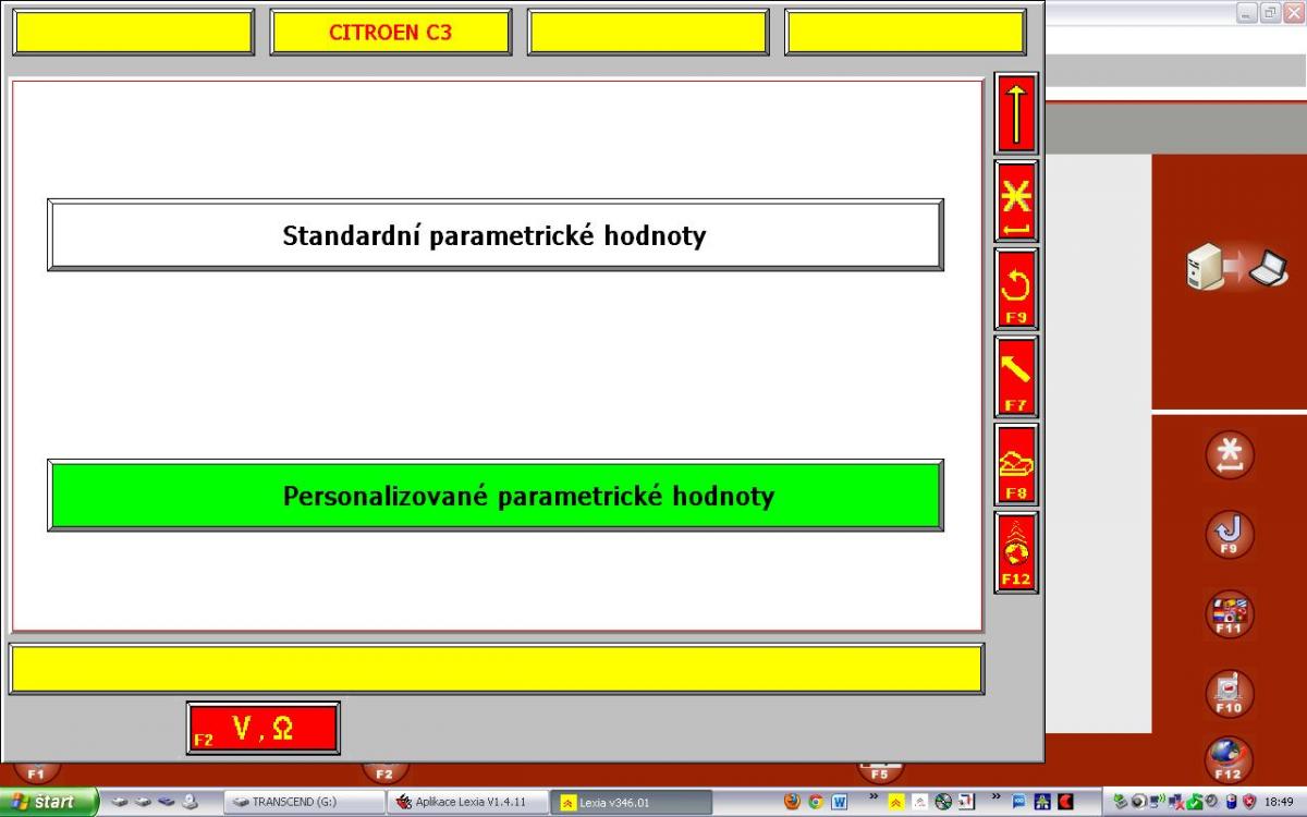

soundlovers Odesláno 8. září 2015 Odesláno 8. září 2015 tak digbox 6.01 namém kabelu mezi PC a autem nefunguje, celý diagbox mazu a naiustaluji starou lexii, at se dostanu aspon k necemu co fungovalo, ty obrazovky pro merení grafu v té mé verzi proste nejsou.. ach jo....zabytý celý víkend bez uspechu.... Citovat

soundlovers Odesláno 13. září 2015 Odesláno 13. září 2015 pujde v lexii u starých aut např partner 1997 udelat v individuálním měření graf? A pokud ano jak přesně..? nedaří se mi to pořád, někde jsem četl že je to podporovánío pouze u nekterých ŘJ tak at nebádám bez výsledků...díky Citovat
