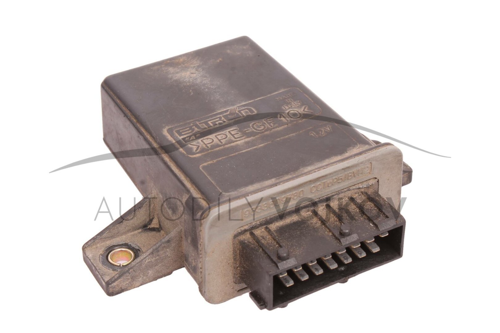

Ferry Odesláno 2. únor 2024 Odesláno 2. únor 2024 (upraveno) no vida, s tim uz se da pracovat. takze klimu to ma a je tam v levem prednim podbehu ridici jednotka sahar, ktera vypada nejak takhle Casto miva vyhnily konektor, kdyz popraska takova pruhledna tesnici hmota kolem dratu pripojovaciho konektoru a voda pak navzlina az dovnitr jednotky. Ovlada tri rele, ktere jsou umisteny pod krytem, mezi vrtulema sahary. Pro pristup k nim je potreba sundat masku se znakem lva. Melo by tam byt jedno fialove prepinaci a dve zelene spinaci rele. Tady taky byvaji casto uhnile draty ze spodni strany patice tech rele, pripadne jsou zoxidovane kontaktni nozicky tech relatek nebo jsou spatna samotna relatka uvnitr. Takze tohle zkontrolovat a promerit multimetrem. Dalsi vec je pak zkusit naprimo na 12V motory sahary. Chce to silnejsi drat na propojeni kontaktu v tech paticich rele a davat pozor na ruce, tecou tam docela velke proudy a vrtule muze neprijemne seknout do prstu. Ta relatka prepinaji motory mezi seriovym a paralelnim zapojenim, takze bud bezi v serii na pomalou rychlost a nebo jsou paralelne a pak se toci rychle. Schema ted nemam po ruce, ale o vikendu muzu poslat do mailu, kde merit, zda je tam napeti 12V a jake kontakty propojit, aby se motory roztocily. Pokud budou relatka a motory OK, pak bude spatna ta jednotka, takze sundat predni kolo, plastovy podbeh a je potreba sehnat jinou a vymenit. Upraveno 2. únor 2024 uživatelem Ferry RichVa, radim.1008, Péťa a 1 další ohodnotil 4 Citovat
