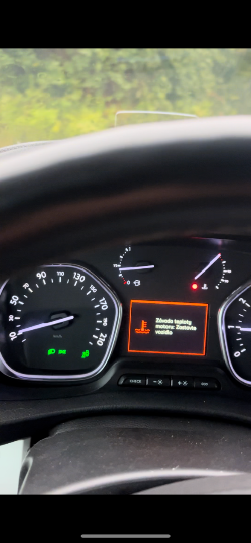

Goran Odesláno 28. srpen 2023 Odesláno 28. srpen 2023 (upraveno) Tak dnes diagnostika nic nezjistila ,mezi tím jeste začalo auto vařit tak asi nova vodní pumpa a rozvodí ve 94000 tkm a předepsaná výměna je asi 220000 tak to nechávám v servisu Upraveno 28. srpen 2023 uživatelem Goran Citovat

ozzy56 Odesláno 28. srpen 2023 Odesláno 28. srpen 2023 před 43 minutami, Goran napsal: vodní pumpa a rozvodí ve to rozvodí pobavilo , napiš pak, čím to přehřátí bylo, ale pumpou a rozvodama snad nee Citovat
Goran Odesláno 28. srpen 2023 Odesláno 28. srpen 2023 Jjj známí na citroenu vodni pumpudělal ve 85000 vada materiálu Citovat
jarokare Odesláno 29. srpen 2023 Odesláno 29. srpen 2023 před 12 hodinami, ozzy56 napsal: pumpou a rozvodama snad nee ozzy bohužel , normálně se ta vrtulka protočí na hřídeli Co se týče relé žhavení , myslím , že i když ho odpojíš , tak startovat půjde vždy , tímhle směrem bych se neubíral . Podle toho , co píšeš , by to to tlačítko být mohlo , ale bez diag to bude jenom nesystematická výměna dílů stylem pokus - omyl ... pavelu96, radim.1008 a ozzy56 ohodnotil 3 Citovat
