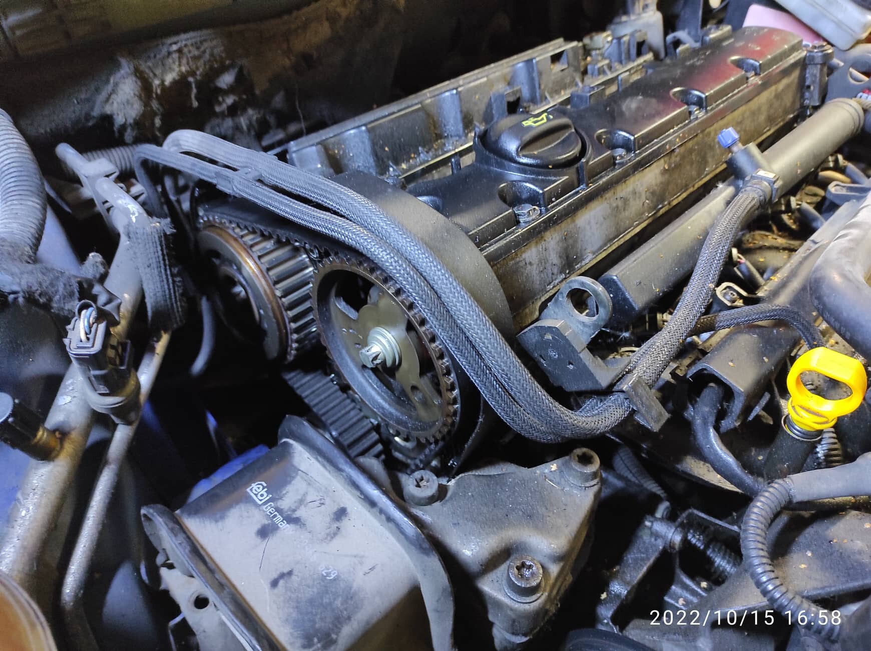

ahojte, kamarátovi brutálne tečie olej na 307me. Je to 2.0 benzín 100kW . Keď som dal dole kryt rozvodov tak to bolo jasne - guferá na vačkách KO. (motor má skoro 400 000) Chcem sa spýtať akým momentom sa doťahujú remenice na vačkách ??? ďakujem za odpoveď

Tuším to nejde sehnat, aspoň co se dělaly letos rozvody na mém, tak to tam ani nedali, chtěl jsem, aby mi to vyměnili, ale servis to nikde nesehnal. Mělo by to bejt na tlumení vibrací. OEM celýho kola je 0805 J4, netuším, jestli je tahle blbost součástí.

Je to tlumic, ale bez toho to bude taky fungovat. Rozhodne to neopravovat lepenim nebo davat zpet jak to je. Podle me to je jen z duvodu, aby rozvody "nezvonili" v urcitych otackach, proto tam je ta setrvacnikova hmota.
Nove kolo v originalu, PSA 0805j4, cena 2K.
