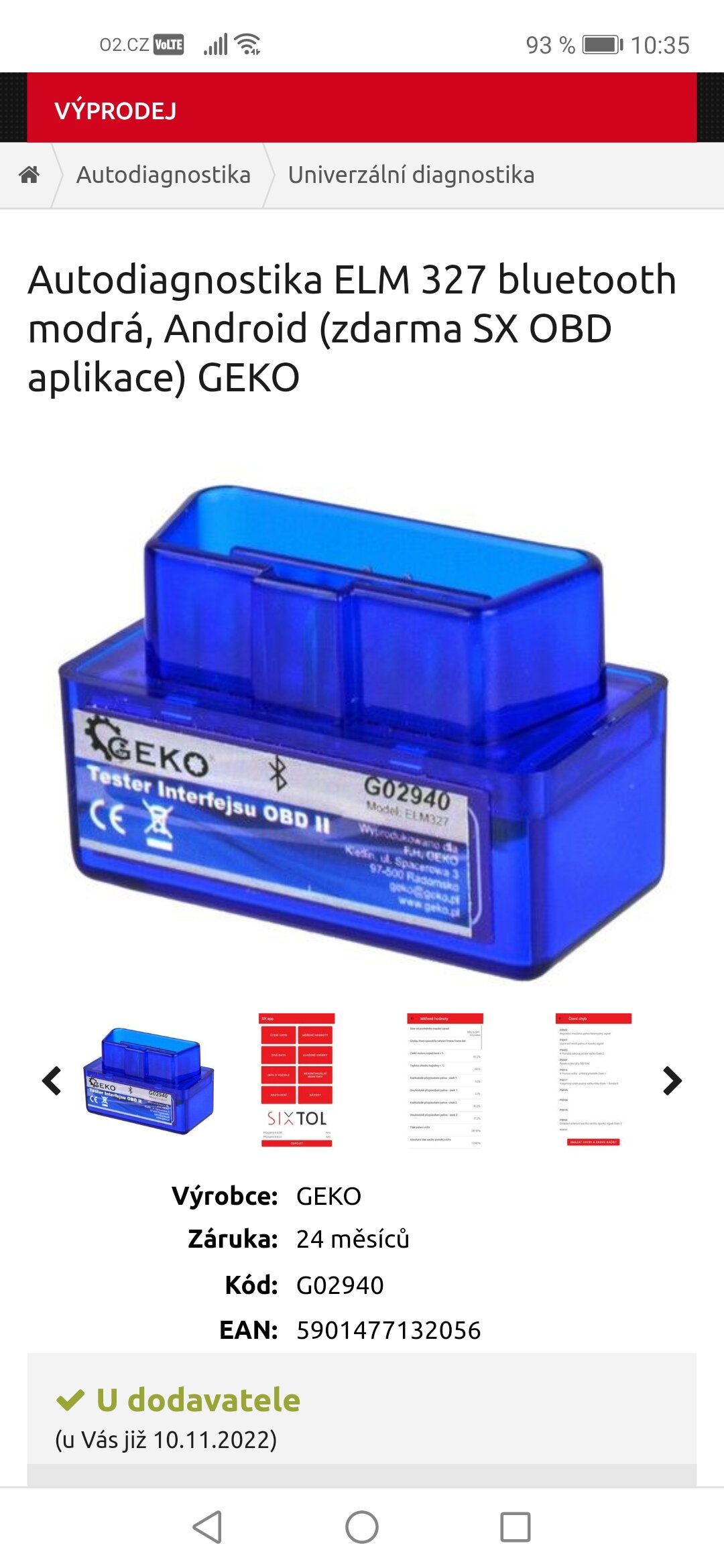

Petr2805 Odesláno 19. říjen 2022 Autor Odesláno 19. říjen 2022 To Ujoslav - myslite neco takoveho, viz obrazek, co se tyce diagnostiky? Citovat
ujoslav Odesláno 19. říjen 2022 Odesláno 19. říjen 2022 (upraveno) Áno, presne niečo také. Ľubovolný ELM327 adaptér. Mimochodom aplikácia FAP sa dá zohnať aj "zdarma", len treba pogoogliť. Mám aj kúpenú legálnu verziu a je niekoľkonásobne pomalšia ako tá "upravená". Upraveno 19. říjen 2022 uživatelem ujoslav Citovat
Petr2805 Odesláno 19. říjen 2022 Autor Odesláno 19. říjen 2022 Dekuji za info, jdu objednavat Citovat
Pacho69 Odesláno 20. říjen 2022 Odesláno 20. říjen 2022 (upraveno) ale bacha ELM 327 má několik verzí a jsou verze, které si na OBDII PSA ani neškrtnou. Tedy nějaké základní údaje podávají, ale rozhodně ne o FAP. Funkční s PSA je čip verze 1.5. Upraveno 20. říjen 2022 uživatelem Pacho69 slimboy ohodnotil 1 Citovat
Petr2805 Odesláno 20. říjen 2022 Autor Odesláno 20. říjen 2022 Vcera jsem v tom lezel pul dne a toto zjistil take, ze ne vsechny jsou kompatibilni. Jeste jsem neobjednal, tak to budu procitat dal.. Citovat
Pacho69 Odesláno 20. říjen 2022 Odesláno 20. říjen 2022 (upraveno) verze 1.5 je s PSA funkční, verze 2.1 (například) ne. Pokud ti není prodávající schopen říct verzi čipu, doporučuji to koupit někde, kde to můžeš vrátit. Upraveno 20. říjen 2022 uživatelem Pacho69 Citovat
Petr2805 Odesláno 20. říjen 2022 Autor Odesláno 20. říjen 2022 Jo jo, presne v tom jsem shledal taktez problem, prave v tom cipu. Jeste se na to podivam a snad nekde neco koupim.. Citovat
Pacho69 Odesláno 20. říjen 2022 Odesláno 20. říjen 2022 Já si na své verzi musel vyříznout kus plastu, aby šel zasunout do konektoru. Asi po týdnu mne to přestalo bavit. Takže to vůbec nepoužívám, leží to v kaslíku. Ale když mi posledně auto vyhodilo vykříčník, načetl jsem chyby a poslal je servisákovi, hned určil, kde hledat závadu, řekl mi, že mám v klidu jezdit, že se nic nestane, objednal mě na termín. Tak aspoň k něčemu to bylo. Citovat
