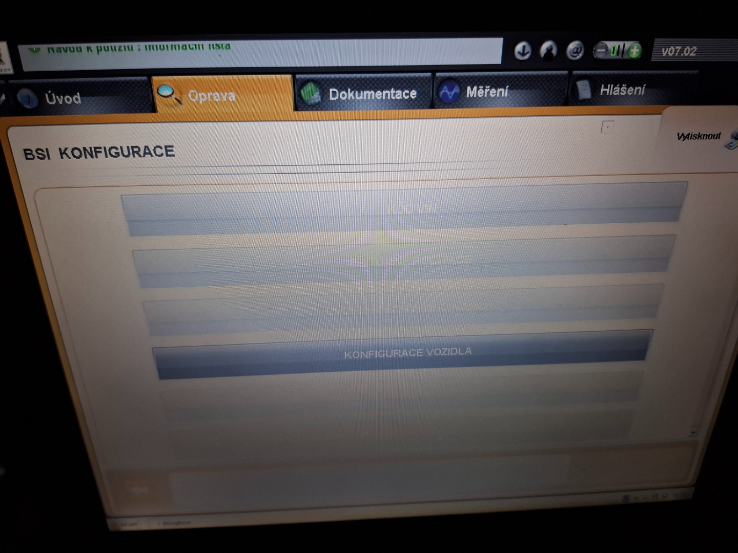

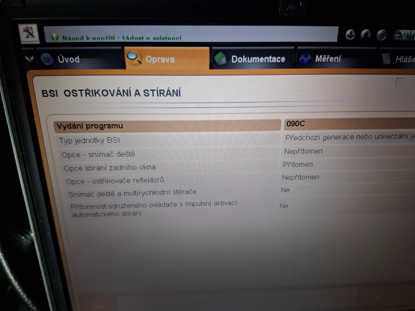

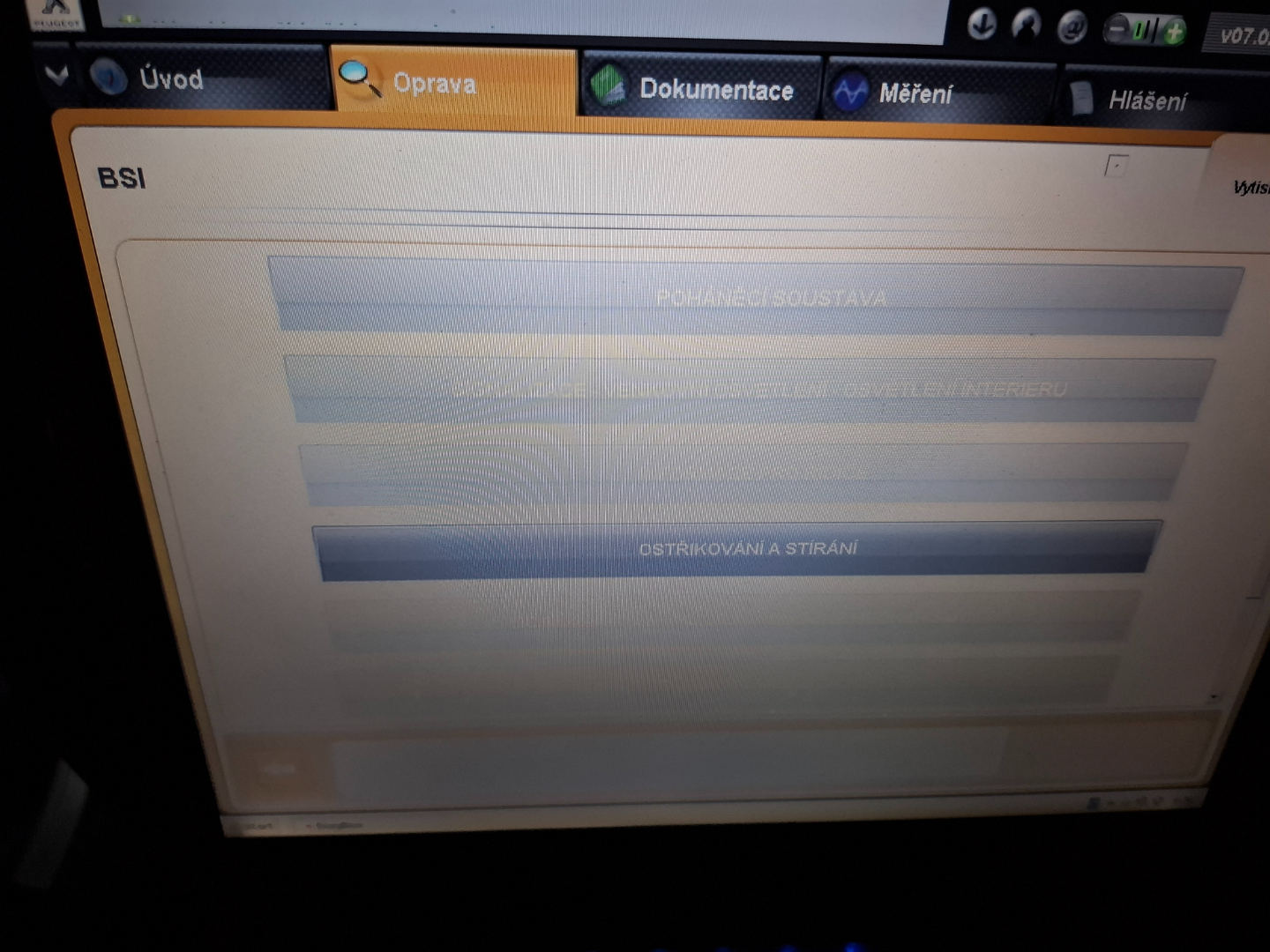

VojtouNerCZ Odesláno 1. březen 2025 Odesláno 1. březen 2025 Kde jsi našel to vypnutí na face? Já to nemůžu dohledat. Řešit tam to nefunkční čidlo nebudu, manželce nechybí, tak to chci vypnout. Citovat
PaKr Odesláno 1. březen 2025 Autor Odesláno 1. březen 2025 To kdybych věděl... letos už to budou dva roky, takže budu muset zapnout počítač a taky hledat Citovat

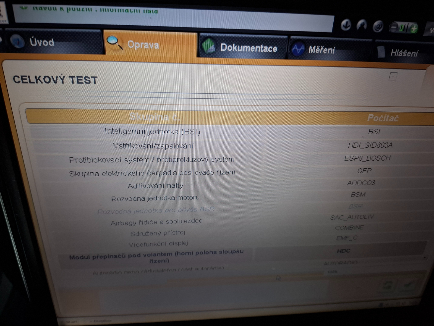

PaKr Odesláno 4. březen 2025 Autor Odesláno 4. březen 2025 @VojtouNerCZ tak něco jsem našel Oprava / ( celkový test) / BSI/ konfigurace..... VojtouNerCZ ohodnotil 1 Citovat
VojtouNerCZ Odesláno 4. březen 2025 Odesláno 4. březen 2025 Dík. Ja s diagboxem pořád bojuju, pp2000 mám prolezlý křížem krážem, ale diagbox jsem zatím moc nepotřeboval, face 307 prostě je jezdí. PaKr ohodnotil 1 Citovat
PaKr Odesláno 4. březen 2025 Autor Odesláno 4. březen 2025 @VojtouNerCZ to jsme na tom podobně diagbox používám v podstatě jenom na tohle auto, všechno ostatní jede přes PP, takže s PP se taky víc kamarádím Citovat

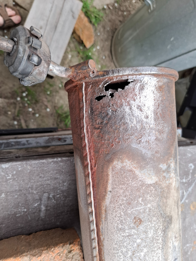

PaKr Odesláno 17. duben 2025 Autor Odesláno 17. duben 2025 Proč jsem si myslel, že bude stačit navařit novou koncovku na tlumič ( a případně na trubku) ? tohle by asi neprošlo jako odvod kondenzátu výfuk jsem pochopitelně neobjednal, takže kus plechu a už jsem jel ale fotky spraveného radši ani nemám - ani bych ji sem nedal. Svářečku zapnu tak třikrát do roka, takže to podle toho vypadá ale výfuk už je zpátky na autě, k tomu nové silentbloky a přes vršek od piva přišroubovaný tepelný štít ( byl prohnilý jenom na jednom místě ) BubakGS ohodnotil 1 Citovat
Charlie 607 Odesláno 18. duben 2025 Odesláno 18. duben 2025 Tohle jsem měl na Corse a tam jsem to přetmelil tmelem na výfuky se skelnou rohoží, vydrželo to něco přes rok, pak už byl ten výfuk na výměnu, páč se ta rez rozlejzala dál. Citovat

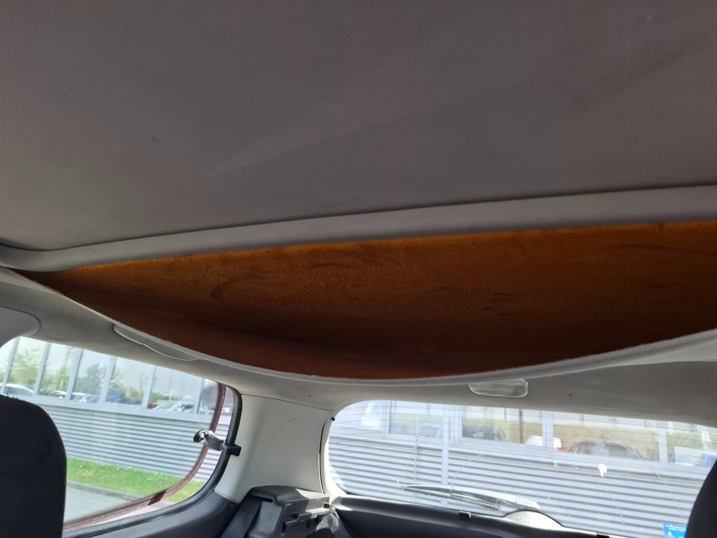

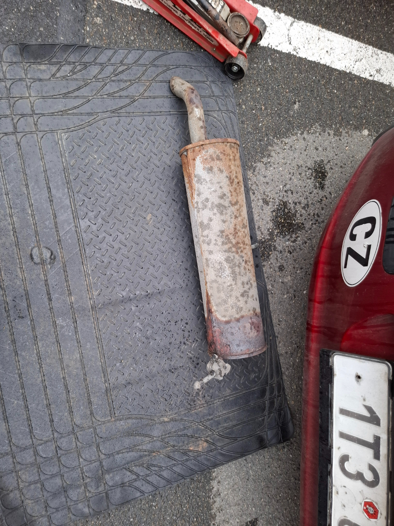

PaKr Odesláno 3. červenec 2025 Autor Odesláno 3. červenec 2025 Tak výfuk má pokračování shnil konec trubky před tím posledním dílem takže, pro velký úspěch, si to dám ještě jednou A vevnitř se odlepila stropnice. Co na to nejlépe použít? Kromě rýsováčků, to je až úplně poslední možnost Citovat
VojtouNerCZ Odesláno 3. červenec 2025 Odesláno 3. červenec 2025 Sundat, odrbat pěnu a nástřikové lepidlo BubakGS ohodnotil 1 Citovat
pavelu96 Odesláno 3. červenec 2025 Odesláno 3. červenec 2025 Stropnice se nejlépe uchycují DualLockem Péťa ohodnotil 1 Citovat
PaKr Odesláno 3. červenec 2025 Autor Odesláno 3. červenec 2025 No uvidíme ještě jsem si říkal, že seženu druhou a vyřežu díru na okno, ale díky tomu oknu je o cosi snížená, takže to nepůjde... takže budu lepit. Citovat
BubakGS Odesláno 3. červenec 2025 Odesláno 3. červenec 2025 Čalounické lepidlo Tapicer Spray 500 ml univerzální PaKr ohodnotil 1 Citovat

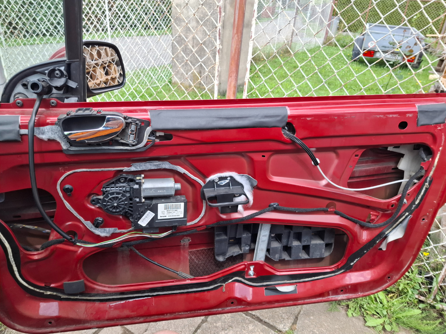

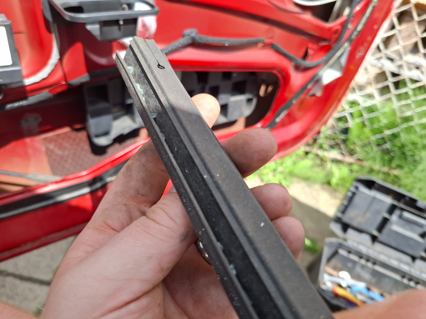

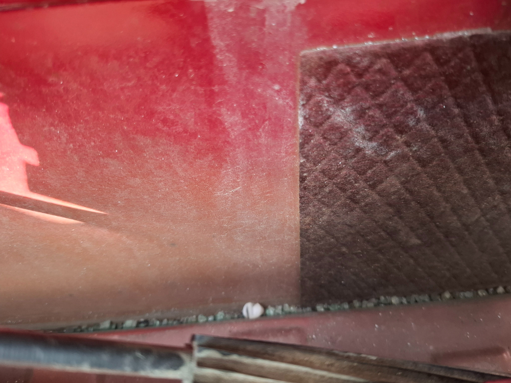

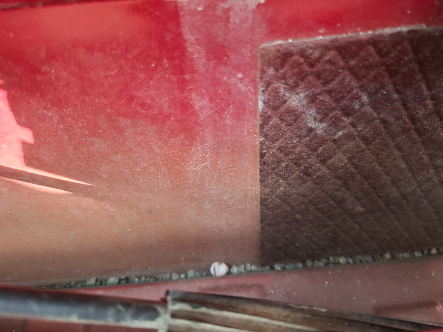

PaKr Odesláno 13. červenec 2025 Autor Odesláno 13. červenec 2025 Výměna stahovačky u spolujezdce a odhalen nějaký dávný "incident " . Ještě přilepit "miralon " Citovat
