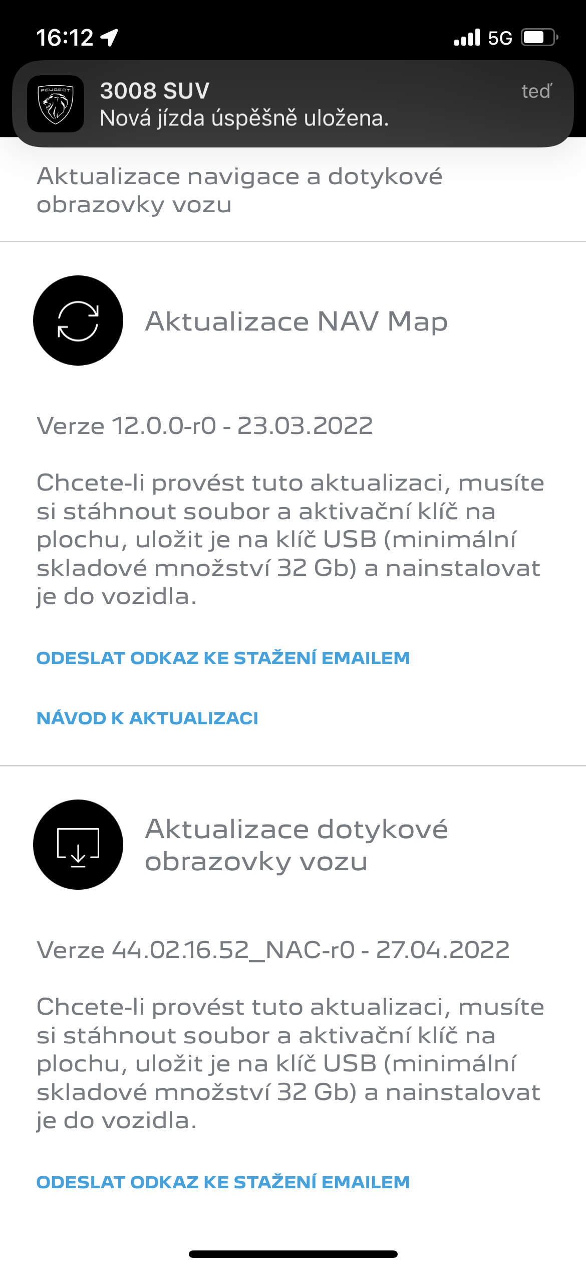

Charlie 1 Odesláno 30. červenec 2022 Autor Sdílet Odesláno 30. červenec 2022 Tak auto dela stále radost jedna věc je příjemná ze když dojedu někam a stojím a čekám s vypnutým motorem tak pořad topí asi nějaký doběhl topení… a v app mi to ukazuje aktualizaci obrazovky i navi už jste to někdo doma stahoval?co je tam za novinky?Akorat to budu stahovat až někam pojedu za jízdy protože se mi to nechce mít nastartovany na volnobeh hodinu před barakem ozzy56 ohodnotil 1 Citovat Odkaz ke komentáři Sdílet na ostatní stránky More sharing options...

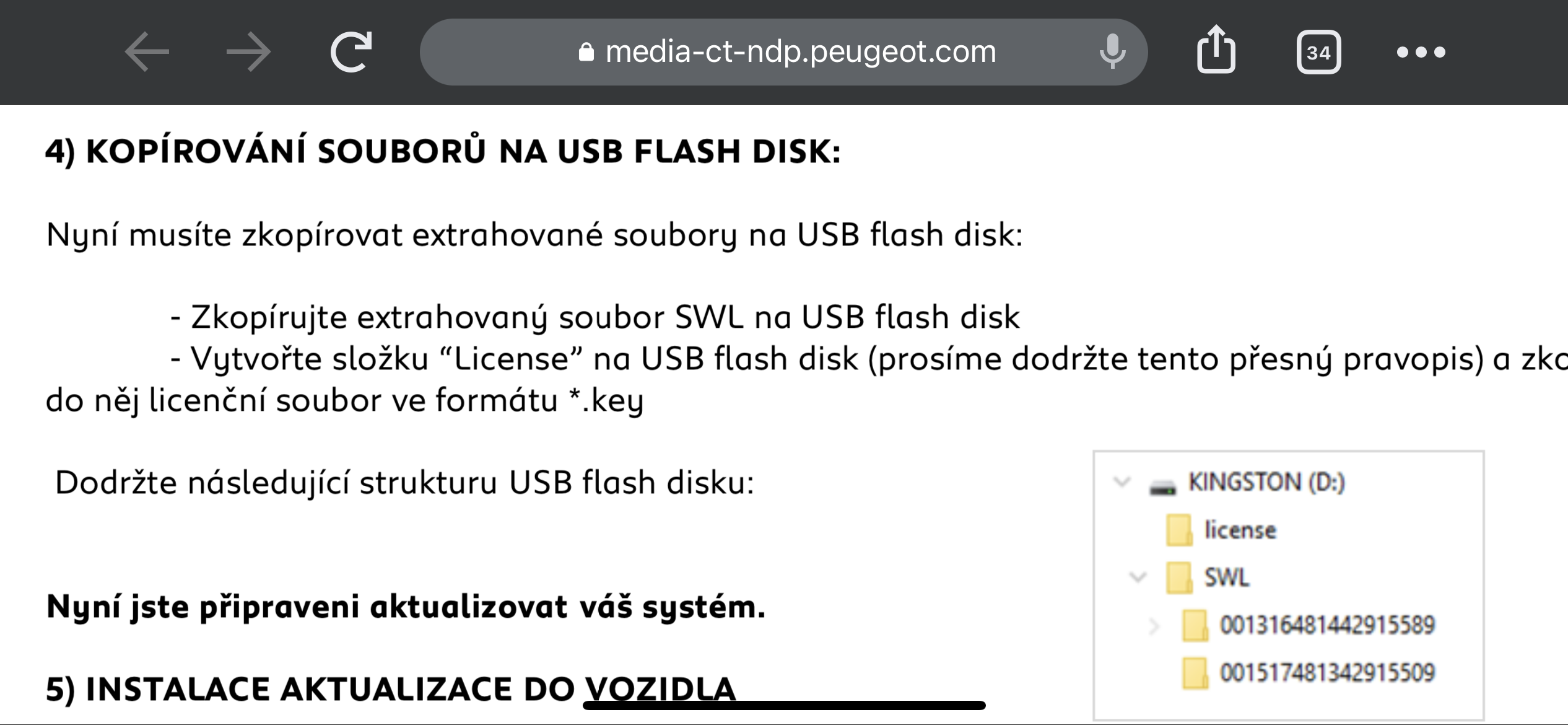

Charlie 1 Odesláno 10. srpen 2022 Autor Sdílet Odesláno 10. srpen 2022 Tak jdu ba aktualizace ,ale není mi jasné v návodu jak správně napsat License má se dodržet tento pravopis a pak v adresáři dole je license s malým l tak teď babo raď Citovat Odkaz ke komentáři Sdílet na ostatní stránky More sharing options...
chuck11 Odesláno 10. srpen 2022 Sdílet Odesláno 10. srpen 2022 Já jsem psal vše malým. Stáhni si aplikaci Peugeot update,kde se ti vše samo stáhne a nahraje hned na flesku.Nemusíš nic vytvářet,přepisovat atd. Péťa ohodnotil 1 Citovat Odkaz ke komentáři Sdílet na ostatní stránky More sharing options...
Charlie 1 Odesláno 10. srpen 2022 Autor Sdílet Odesláno 10. srpen 2022 Diky moc,užitečná aplikace,dokonce si to samo nafirmatuje disk Citovat Odkaz ke komentáři Sdílet na ostatní stránky More sharing options...
Charlie 1 Odesláno 11. srpen 2022 Autor Sdílet Odesláno 11. srpen 2022 Tak dnes aktualizace dotykové obrazovky 5.5gb cca 25 minut…. Tak těch 17,5 gb dat map bude na dlouho… Citovat Odkaz ke komentáři Sdílet na ostatní stránky More sharing options...

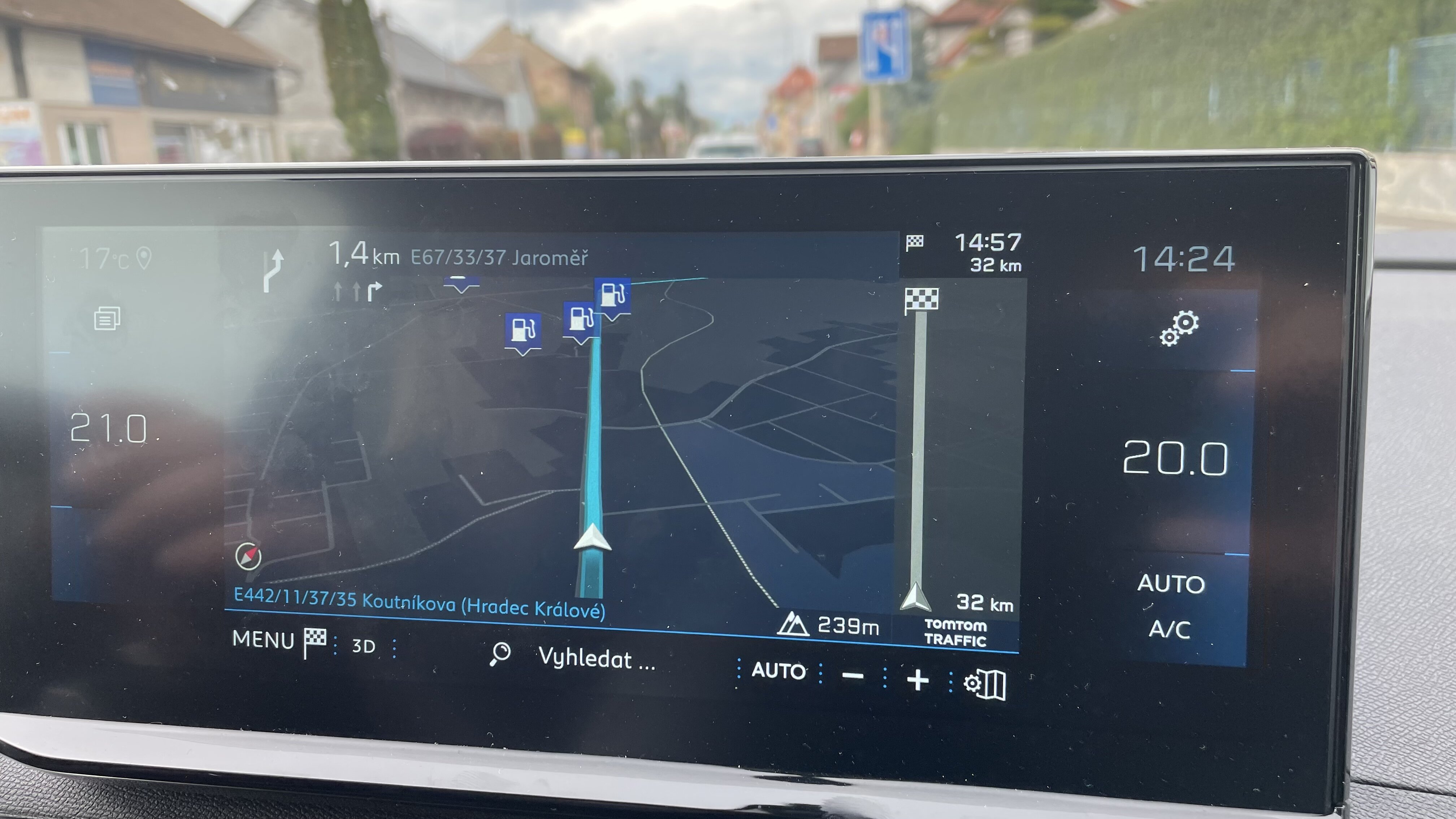

Charlie 1 Odesláno 29. září 2022 Autor Sdílet Odesláno 29. září 2022 (upraveno) Tak včera proběhla v noci cesta na Slovensko do Liptovskeho Mikuláše par postřehů z cesty…najeto cca 400km… jeli jsme v 03.00 takze noční přesun…. světla v pohode automatika přepínání funguje rychle a přesně no problém to samé automatika sterace navigace me 2x navedla do uzavírky…nemáme SOS tlačítko a on-line připojení tak v tom vidím problém …poradi nekdo jak nastavit aby to stáhlo data z připojeného mobilu se zapnutyma datama nebo co v navigací nastavit ? jinak v pohode jak s navadenim i přesnosti GPS jinak misty cesta tankodrom a zadní náprava nic moc před lety kdy jsem jel se 406 tak to bylo o něčem jiným vepredu ještě šlo ale deti vzadu rvali🫣 jinak sedadla v pohode a zadek me nebolel a vysedal jsem v poho jo a první upozornění na doplnění ADblue nádrž vystaci na cca 8500km a to nevim jestli byla plna Upraveno 29. září 2022 uživatelem Charlie 1 Citovat Odkaz ke komentáři Sdílet na ostatní stránky More sharing options...

Charlie 1 Odesláno 29. září 2022 Autor Sdílet Odesláno 29. září 2022 Bavíme se o vestavne navigací TomTom co je v 3008 r. 2022 jde mi o to ze navigace na budikach je pro mě fajn a mám to před seboupodle mě nic jiného než Tom nejde aby se zobrazovalo před řidičem Citovat Odkaz ke komentáři Sdílet na ostatní stránky More sharing options...
chuck11 Odesláno 29. září 2022 Sdílet Odesláno 29. září 2022 Takže platí to co jsem psal, pak už jen z telefonu nasdílíš wi-fi a jedeš. Je to skvělá věc,jakoukoliv nehodu,překážku,kolonu odkloní okamžitě, přepočítá a navede tě vedlejší uličkou. OK406 a Charlie 1 ohodnotil 2 Citovat Odkaz ke komentáři Sdílet na ostatní stránky More sharing options...

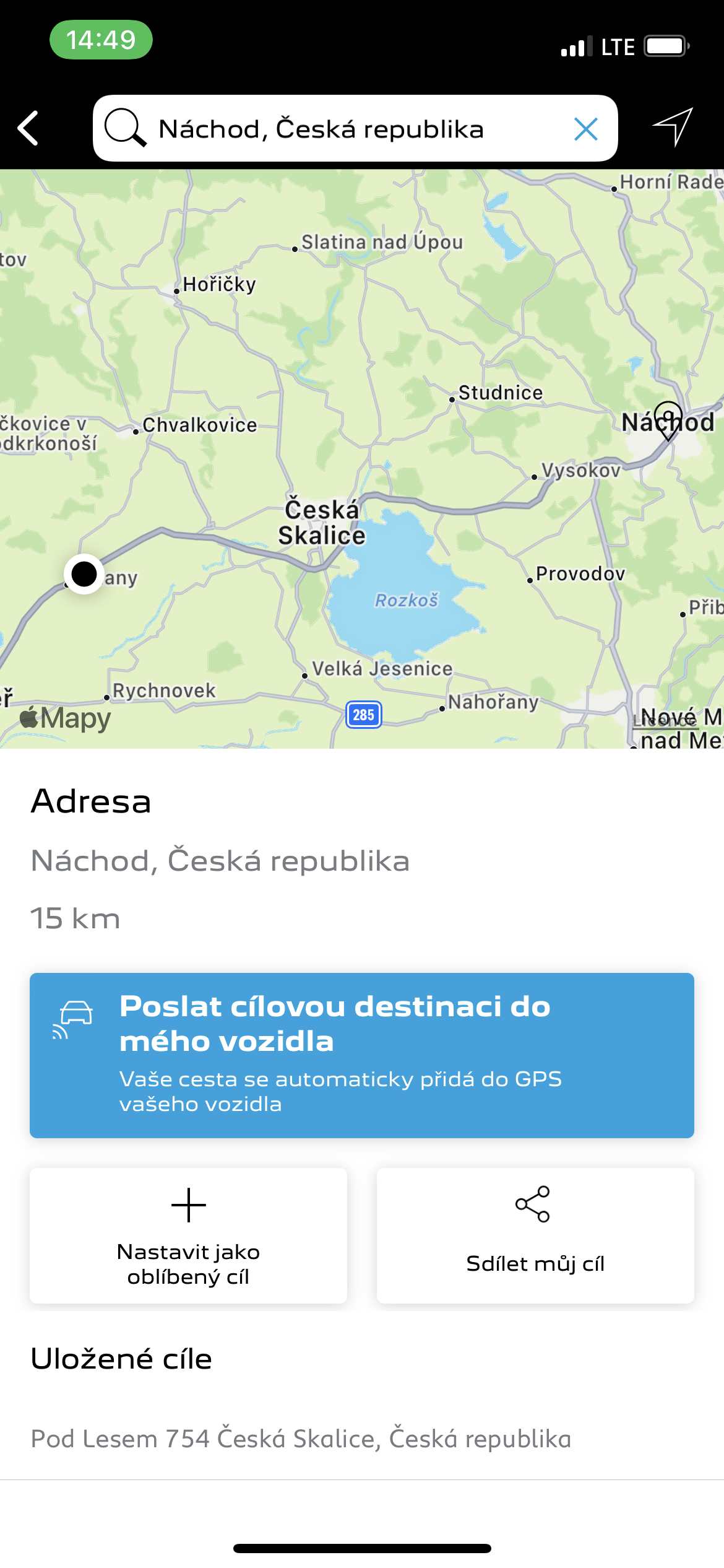

Charlie 1 Odesláno 1. říjen 2022 Autor Sdílet Odesláno 1. říjen 2022 (upraveno) Tvl dnes domu ze Slovenska objízdka a ani Waze ani mapy.CZ nic tak jsem zjistil ze služba Traffic je na 3 roky zdarma tak jsem ji aktivoval a už běží ale poradi někdo jak adresu kterou mám nalezenou v aplikaci my Peugeot tak mi nejde odeslat do navigace a nevim proč viz obrazek Upraveno 1. říjen 2022 uživatelem Charlie 1 Citovat Odkaz ke komentáři Sdílet na ostatní stránky More sharing options...
chuck11 Odesláno 1. říjen 2022 Sdílet Odesláno 1. říjen 2022 No vydíš to. Někdy se navigace do auta odešle až po dalším nastartovaní auta.Vyzkoušej auto vypnout ,chvíli počkej a znovu nastartuj,následně vyčkej na spojení auta s telefonem a teprve potom mapu odešly do auta . Citovat Odkaz ke komentáři Sdílet na ostatní stránky More sharing options...
