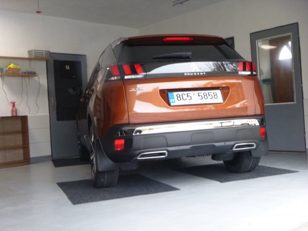

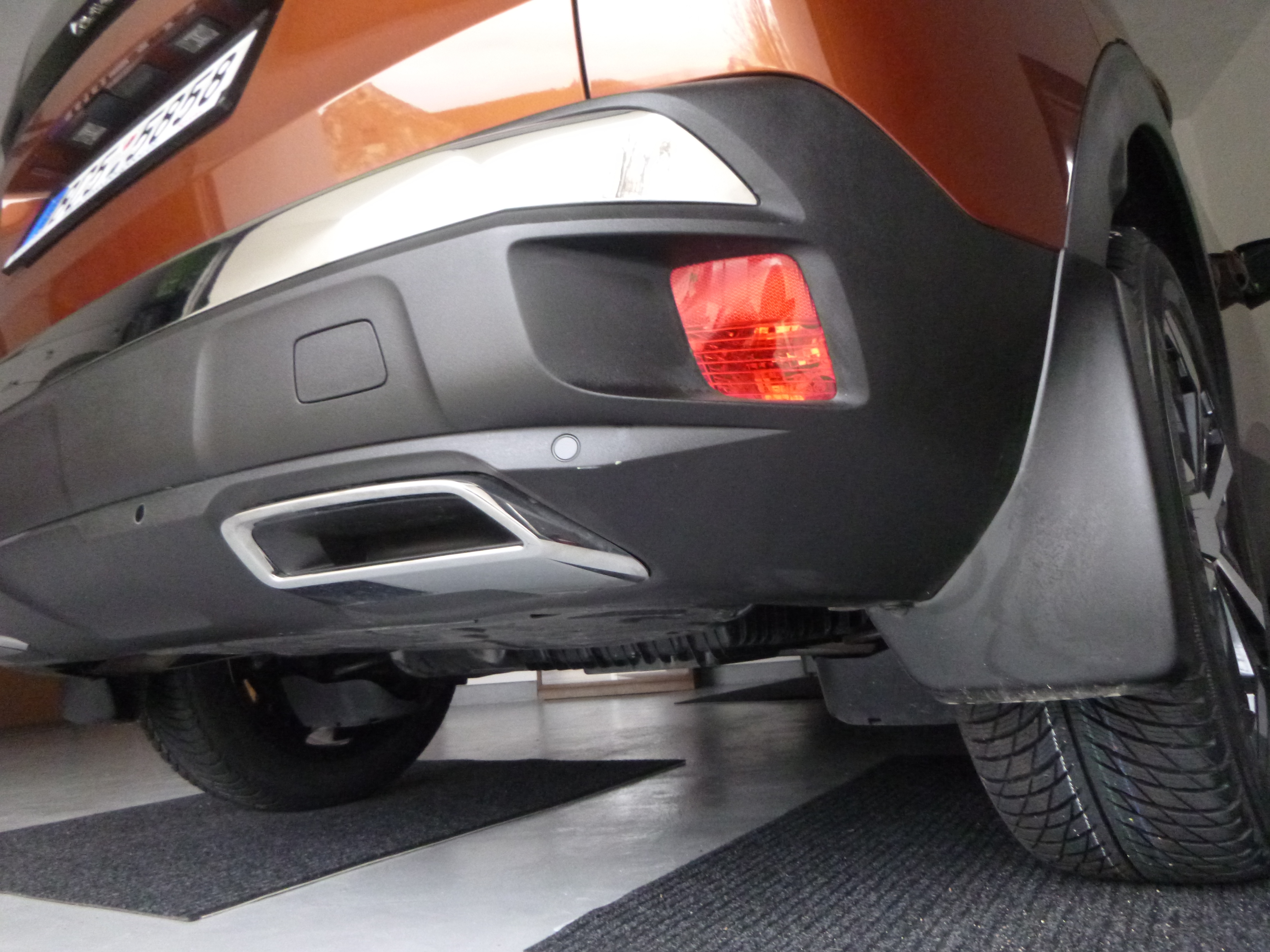

doctortom508 Odesláno 25. březen 2021 Odesláno 25. březen 2021 Jo jeste by k ty barve prdely chrom koncovky vyfuku Sabaton ohodnotil 1 Citovat

Sabaton Odesláno 27. březen 2021 Autor Odesláno 27. březen 2021 Moc děkuji @HanysR za pomoc s nastavením hlasového ovládání navigace. Opravdu to bylo zemí, v hlouby navigace bylo nastaveno FR. Ovšem proč říkám v hlouby.... najít místo, kde mohu zemi na CZ změnit bylo vcelku oříškem. Nenašel jsem to při ručním zadávání adresy, ani přímo v Nastavení navigace. Až ve chvíli kdy jsem ukládal do navigace Domov, tak zde bylo nahoře v menu možno přepnout zemi na CZ. Od této chvíle mi začlo fungovat i hlasové ovládání navigace. Jupíí. @doctortom508 Chromové koncovky výfuku? To se někde prodává? Je možná nějaká snadná výměna ( kus za kus ), nebo je třeba " odbornějších " schopností? Je pravda, že by to na autě mohlo vypadat dobře. @miroska Moc Ti děkuji. Mě se prostě aplikace nechce s autem spojit, moc nevím proč. Takže jsem si na jízdy zatím stáhnul jinou aplikaci z Google Play. Ale rád bych tu app MyPeugeot používal. Budu se muset asi více snažit. @HonzaZ Děkuji za odkaz. Můj telefon tam samozřejmě uveden není, je to v ČR asi malinko raritka. Nebo takhle, raritka není, ale není tolik rozšířený. Ale já jsem si jej zamiloval, je skutečně nerozbytný a můj častý pohyb v poměrně složitém terénu nahrává jeho využití. Ale už se mi podařilo kontakty synchronizovat s autem. Jen auto nemělo povoleno v telefonu přístup ke kontaktům, jak jsem jej povolil, kontakty se stáhli, takže super. @Petr 3008 Moc Ti děkuji. No jeden nákup máme za sebou, parkoval jsem večer u poloprázdného Lidlu, na opačném konci parkoviště a nikdo se k nám nepřipojil. No snad to vydrží. Je pravda, že většinou nakupuje pouze jeden z nás a lidé bývají opatrnější, když vidí, že někdo v autě sedí. Auto je opravdu nádherné, ty slunečné dny té barvě opravdu pomáhají. A večer jsou krásná ta přední světla s těmi " kly ", auto vypadá skvělě. Seznamování s autem dávám čas, má spoustu funkcí a budeme si na sebe ještě chvilku zvykat. Podstatné je, že po řidičské stráce se cítím skvěle. Zbytek se doladí časem. Jinak skutečně miluju ty LED světla. Včera trochu více vyzkoušeny. Večer najeto 63km ( dálnice / mimo město / město ), abych zjistil jak světla svítí za úplné tmy a taky, jak funguje automatické přepínání dálkových. Na světla mám jen chválu, svítí opravdu neskutečně dobře. Zbožňuji jejich dosvit, intenzitu a i tu bílou barvu, za mě skutečně velké plus auta. Nemám srovnání s full led a je mi jasné, že tato světla budou ještě větší pecka, ale já i tyto základní světla musím skutečně moc pochválit. Přepínání dalkových světel funguje velmi dobře mimo město, první zahlédnutí vozidla a dálkové se hned přepnou na potkávácí. I v zatáčkách toto funguje dobře. Horší to bylo na dálnici, přes vysoká středová svodidla auto nezachytilo vozidla v protisměru a zaplo dálkové. Systém jsem na dálnici musel přepnout na ruční režim. A abych napsal zase i nějaké " trable ", tak nejsem schopen zapnout ambientní osvětlení interiéru. Nemám výbavu Allure Pack, ale jen Allure. Toto vozidlo by tedy nemělo mít osvětlen prostor pro nohy, odkládací schránku ve dveřích a ještě nějaké drobnosti. Ale mělo by mít osvětlené dveře atd., dokonce v nastavení mám Tlum. osvětlení interiéru, kde se zobrazuje asi 5 míst, která by měla svítit a i přes jeho nastavení na max., nikde nic nesvítí. Ale opravdu nevím, zda to mám mít podsvícené, ale když toto nastavení je v infotaimentu, tipnul bych si, že by svítit mělo. Jinak stále obrovské nadšení. Citovat
Guest Petr 3008 Odesláno 27. březen 2021 Odesláno 27. březen 2021 @Sabaton koncovky výfuku na e shop Peugeot, nebo za podstatně méně peněz z Číny. S kvalitou čínských zkušenost nemám, origo mám namontované od začátku - kvalita žádný problém. Výměna snadná - kus za kus. Citovat
Návštěvník Odesláno 27. březen 2021 Odesláno 27. březen 2021 @Petr 3008 A ten výfuk je doopravdy kde? Citovat
Guest Petr 3008 Odesláno 27. březen 2021 Odesláno 27. březen 2021 @HanysRten tam vůbec není ne, je vlevo ještě před nárazníkem, pod auto Citovat
