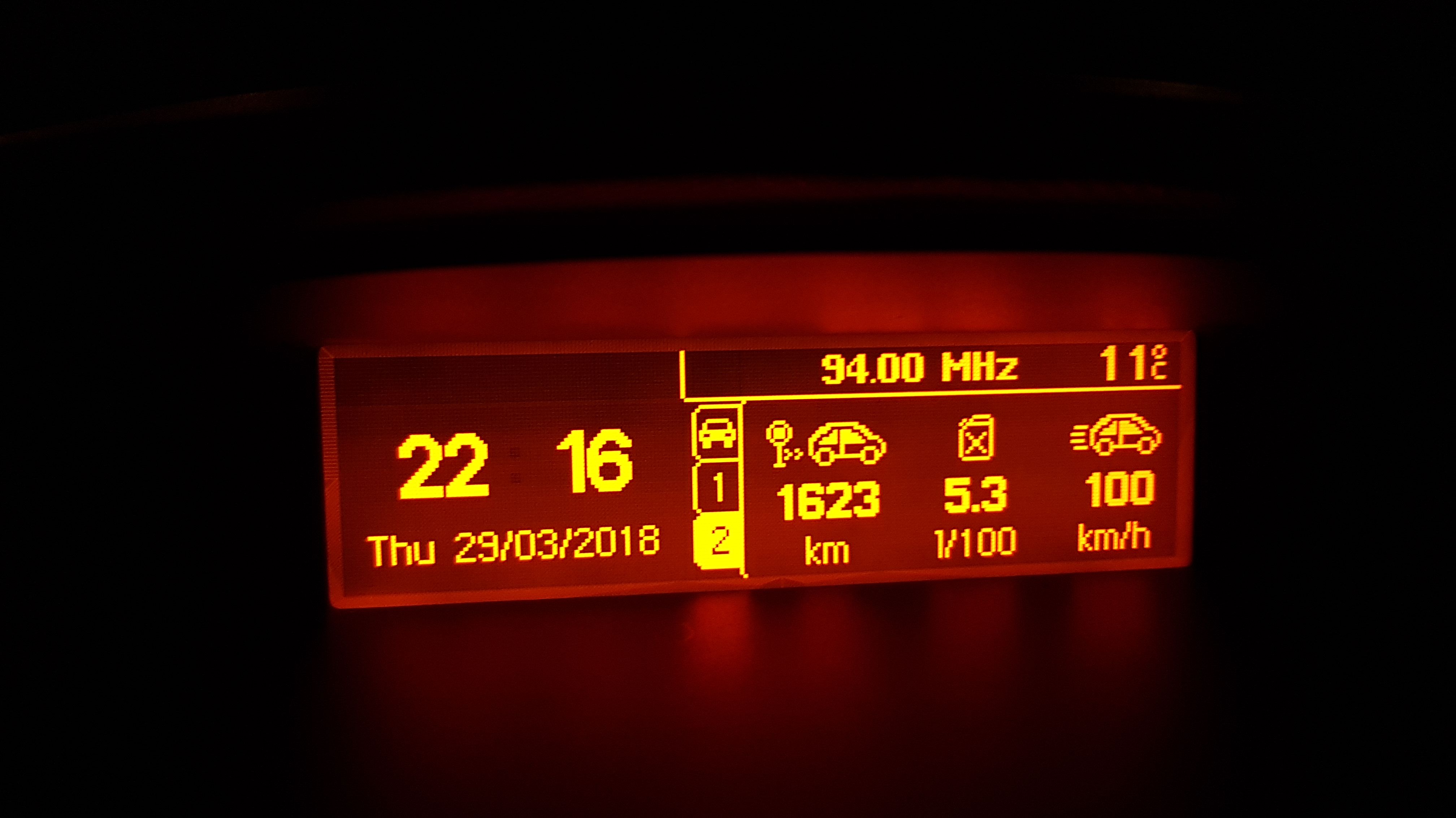

Xantik Odesláno 28. leden 2021 Odesláno 28. leden 2021 (upraveno) Tak pojedu tak za 4.2. Kdyz jsem s tim jel do Recka cca 1630km z toho tak 90% dalnice pri rychlosti 140km/h tacho, tak celkova spotreba 5.3. Byly tam nejaky obchvaty mest Bratislava prutah 80km/h ale par km, Budapest 80-110km/h cca 25km, Belehrad prutah taky kolem 25km 80km/h. Plus popojizdky na 2 x 3 hranicich. Prumerna rychlost za celou cestu 100km/h. Kdyz to vyresetuju a pojedu po dalnici na tempomat tech 140km/h pojedu sto pro do 6 litru. A je to ta slabsi 66kW petikvalt. Mam i foto okresky okolo 100km/h a mesto s prumerem 4.4, kdyby byl zajem. Upraveno 28. leden 2021 uživatelem Xantik Citovat
