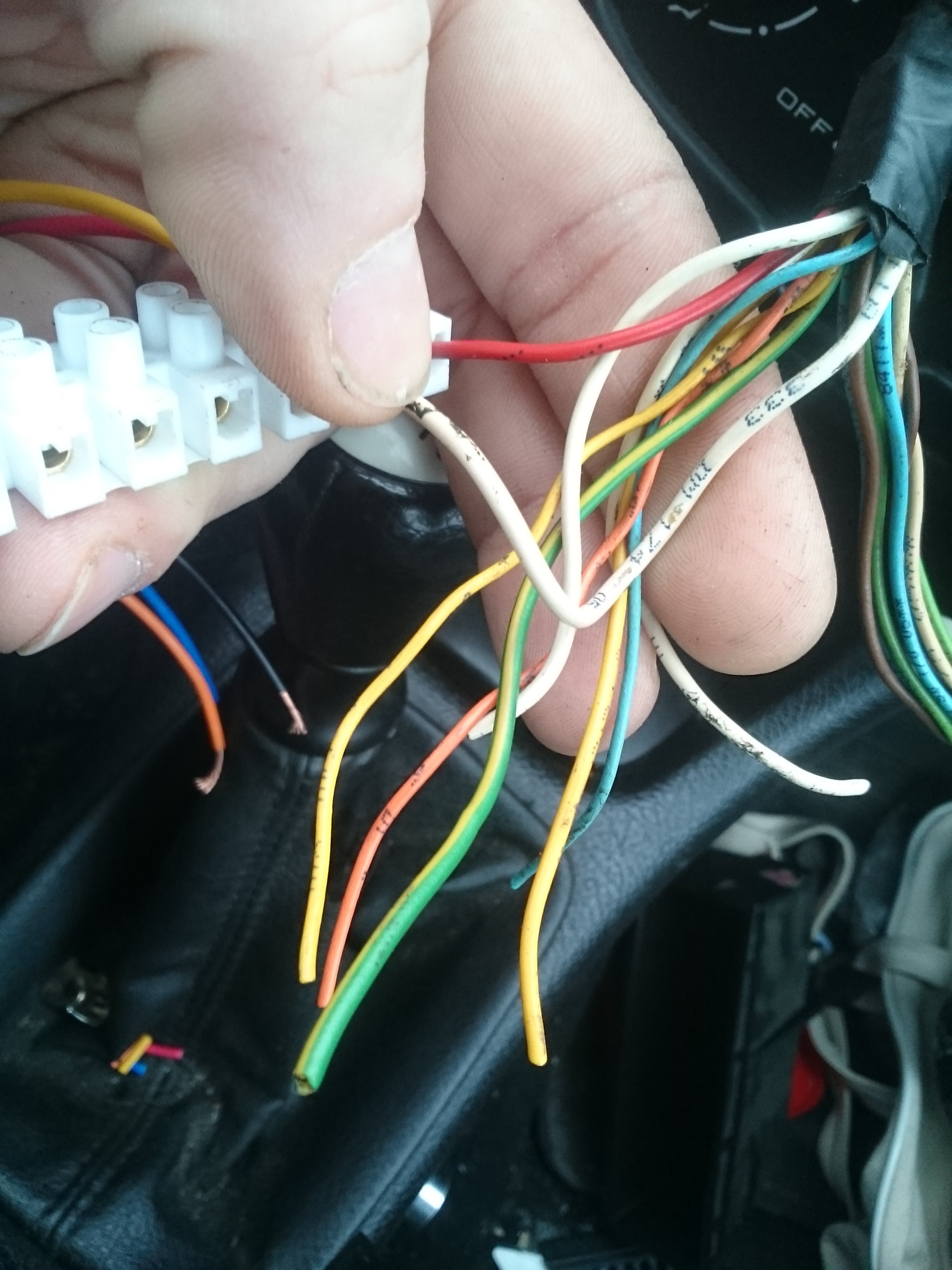

breakit Odesláno 23. prosinec 2020 Odesláno 23. prosinec 2020 Poradi mi prosím někdo jak to mám zapojit? Citovat
VojtouNerCZ Odesláno 23. prosinec 2020 Odesláno 23. prosinec 2020 (upraveno) No to teda lol Co tam máš za rádio? A předělat to na normální ISO nechceš? Než takovouhle prasárnu? Upraveno 23. prosinec 2020 uživatelem VojtouNerCZ Citovat

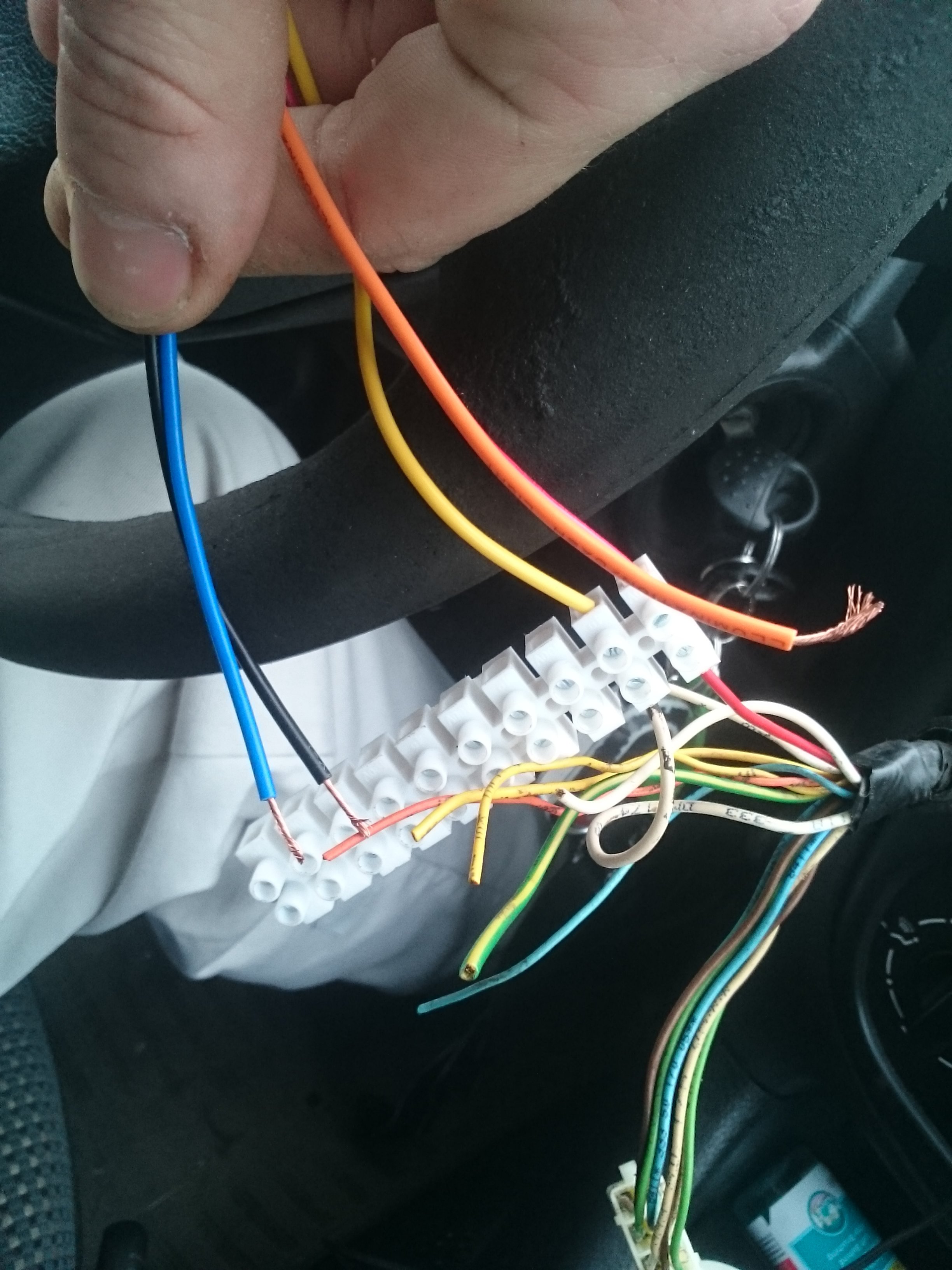

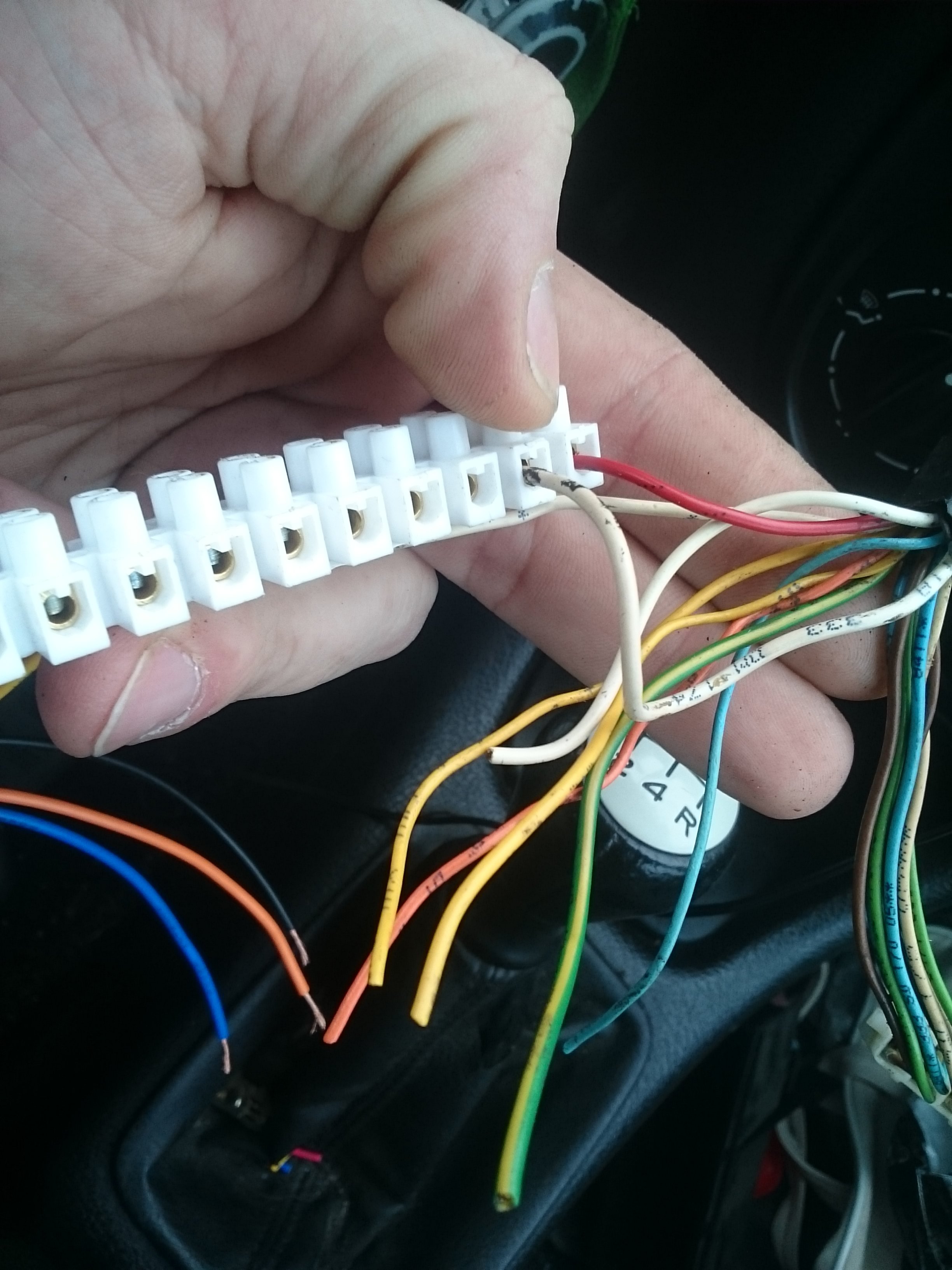

breakit Odesláno 23. prosinec 2020 Autor Odesláno 23. prosinec 2020 Nevím co tam bylo takto jsem se k tomu dostal právě... Mám JVC s normálně konektorama ISO. Ale tohle tam zůstalo po rádiu a byla odříznuta koncovka napájení a vůbec nevím co kam v této sestavě. Citovat

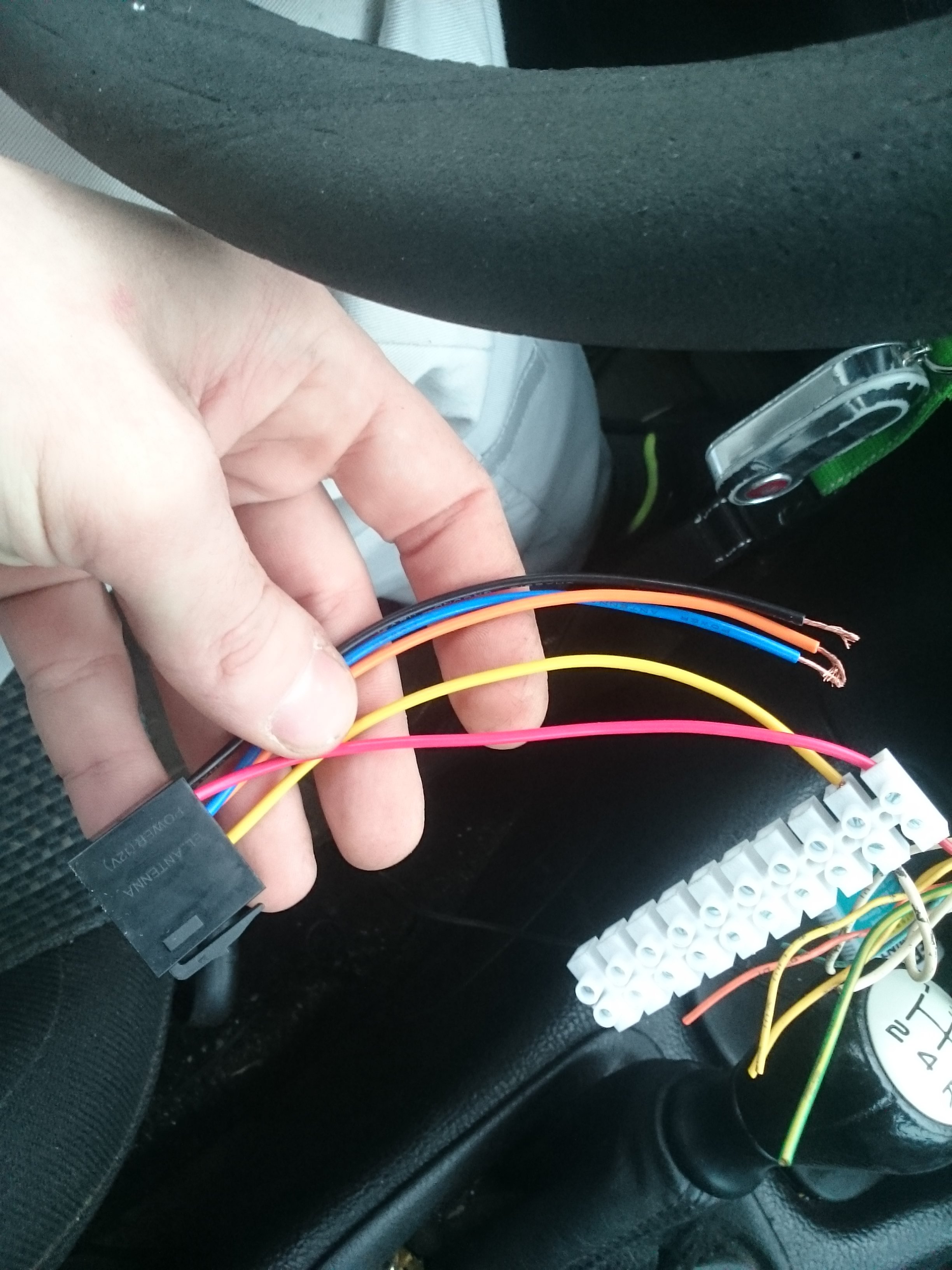

breakit Odesláno 23. prosinec 2020 Autor Odesláno 23. prosinec 2020 A to byl ještě spojenej červený a tlustší bílí kabel dohromady Nevím jestli mínus je ten zelenožluty? Chci to právě navázat přes tu čokoládu s tím ISO Tohle je Van verze tak tu bylo asi něco jednoduchého. Displej nahoře má jen hodiny. Do toho jsem ještě měnil všechny tři žárovičky podsvícení na topení. Taky pecka.. Měl sem co dělat abych to stihl do tmy. Citovat
jarokare Odesláno 23. prosinec 2020 Odesláno 23. prosinec 2020 Zelenožlutej je kostra , ten spoj s černým , pak si vem zkoušečku a najdi drát s trvalým plus - ten spoj se žlutým a pak zkoušečkou najdi plus po zapnutí zapalování (musí reagovat na zapnutí klíčku) - ten spoj s červeným . Nic jinýho zapojovat nemusíš , na provoz rádia to stačí . Jestli nevíš , jak hledat drát pod napětím zkoušečkou , tak se na to radši vy.er a dej to udělat někomu , kdo tomu rozumí . Taky bych tam nedával čokoládu , ta do auta nepatří , časem se uklepe , radši to sletuj MJSytic, OK406, Pepito a 1 další ohodnotil 4 Citovat
