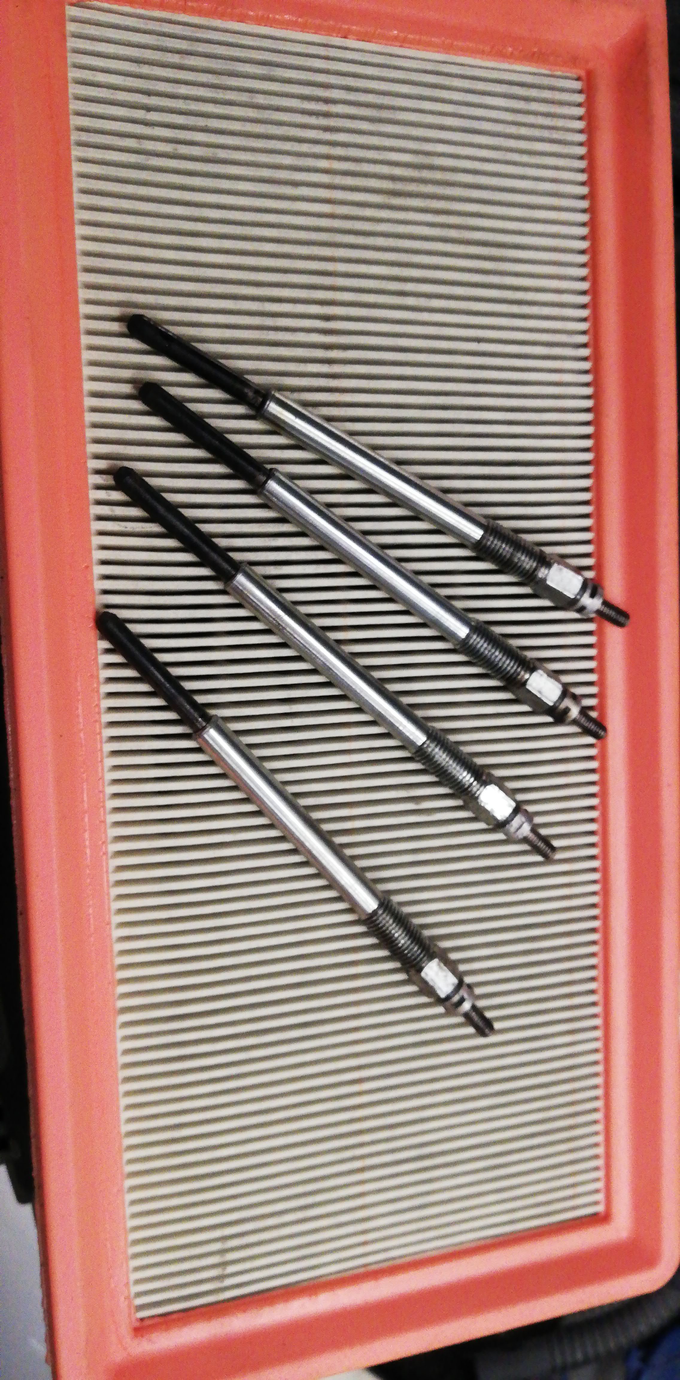

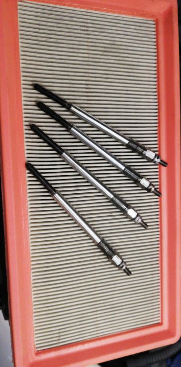

Guest Vaca81 Odesláno 18. leden 2021 Odesláno 18. leden 2021 (upraveno) Tak už jsem již začal. Žhaviče ven, fungoval jen jeden a výstřiky půjdou na opravu + nové těsnění. Ten vstřik stačí pootočit a pak prostě trochu síly a je to. Upraveno 18. leden 2021 uživatelem Vaca81 Citovat

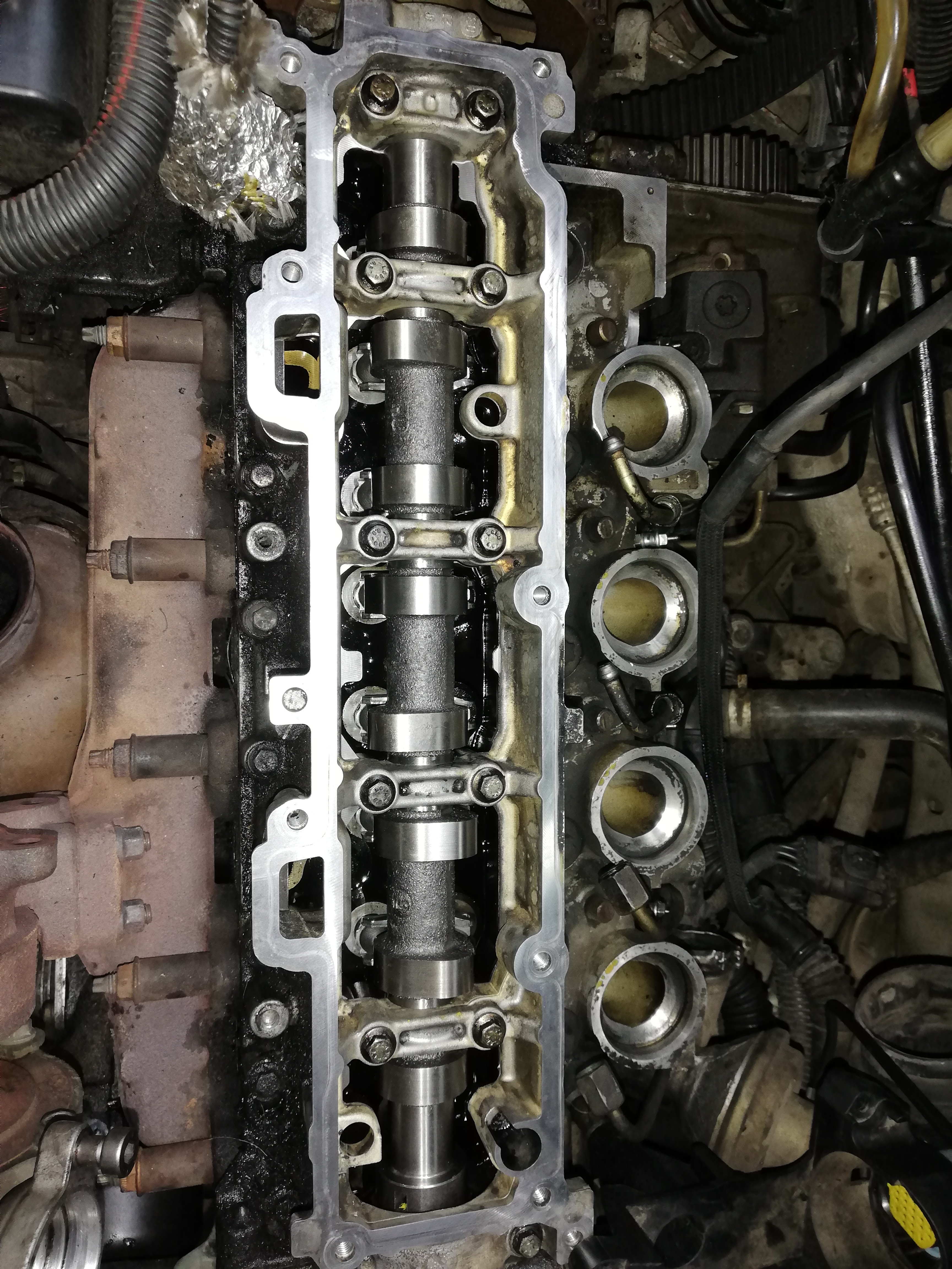

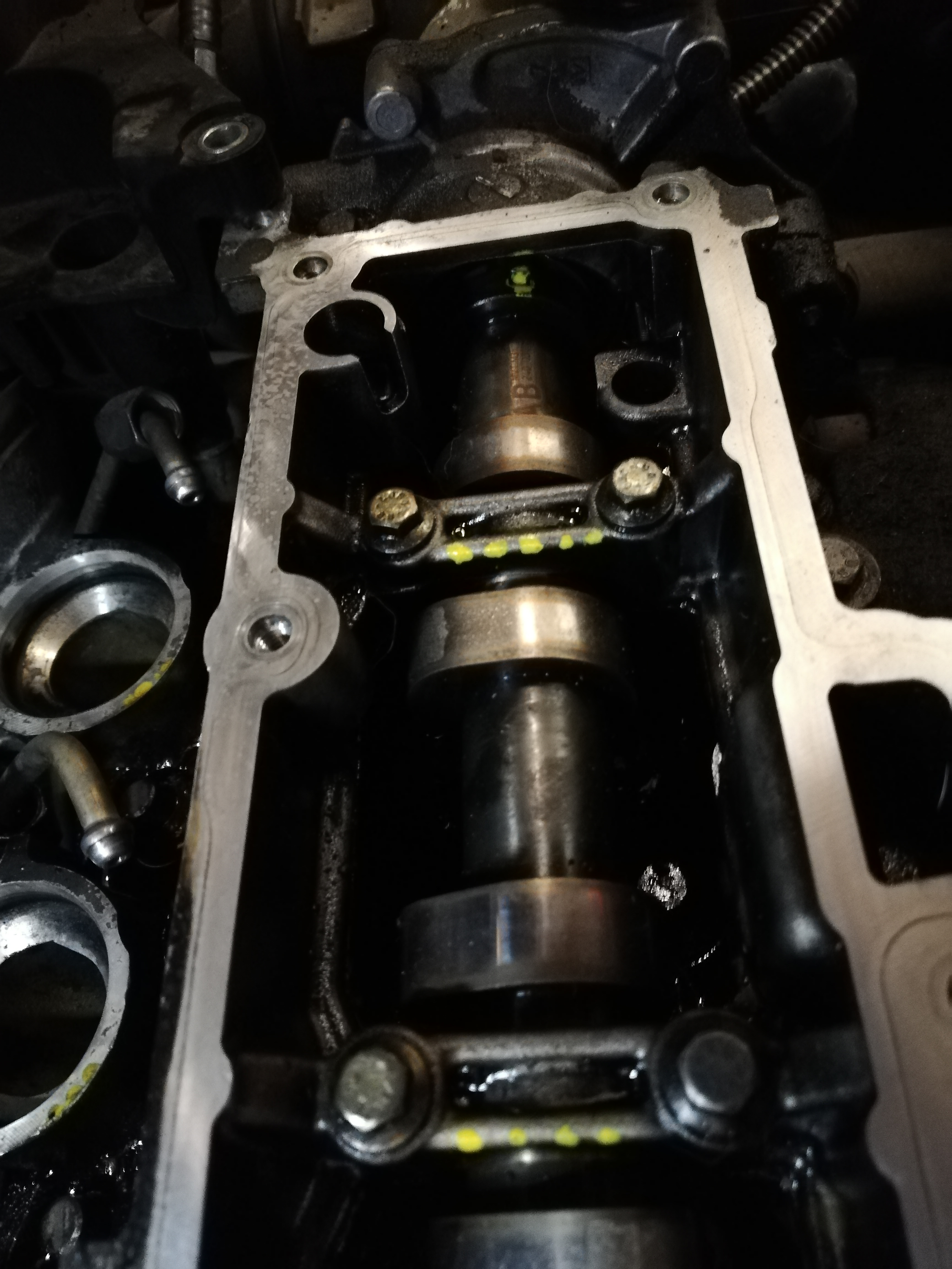

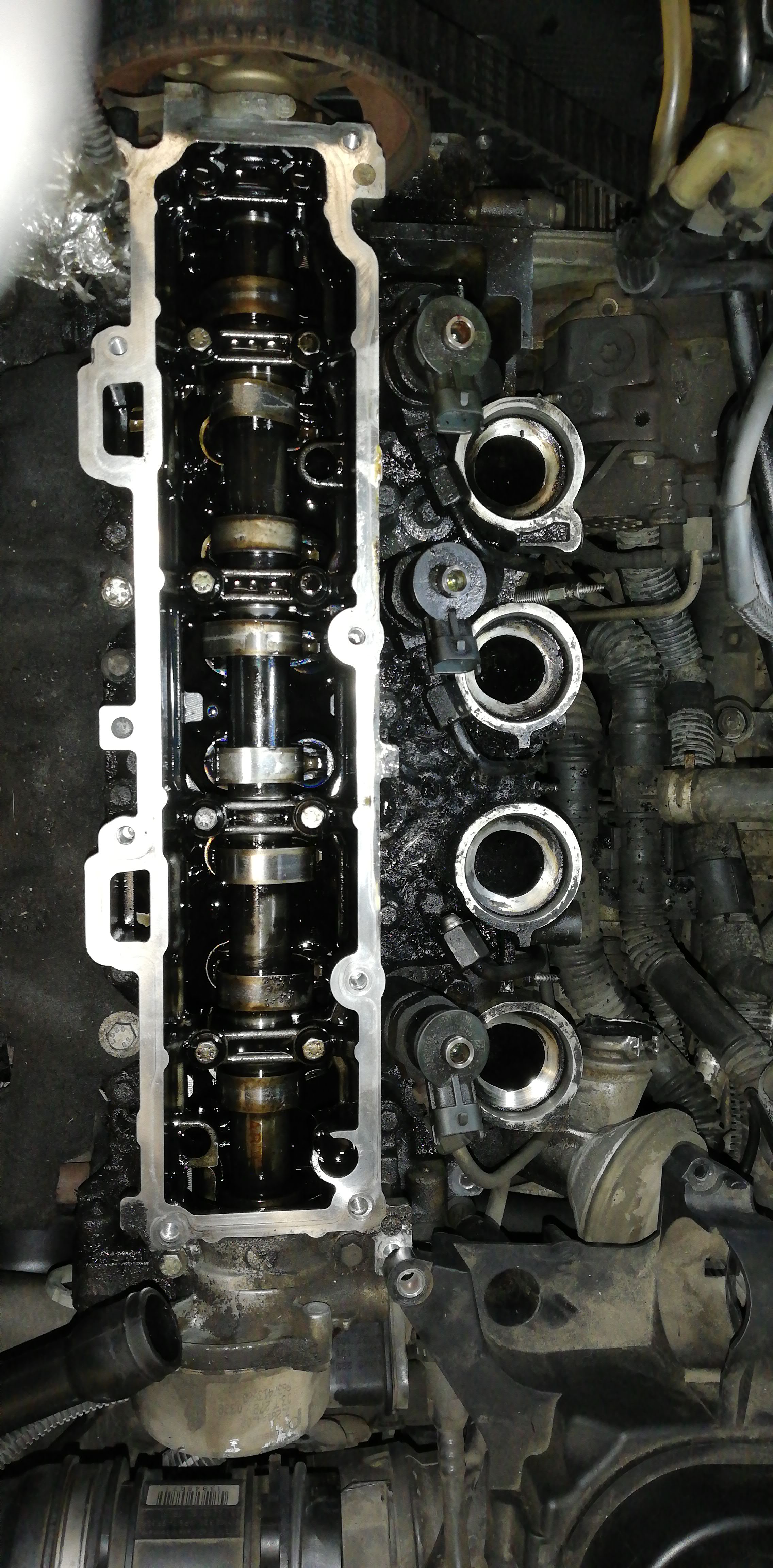

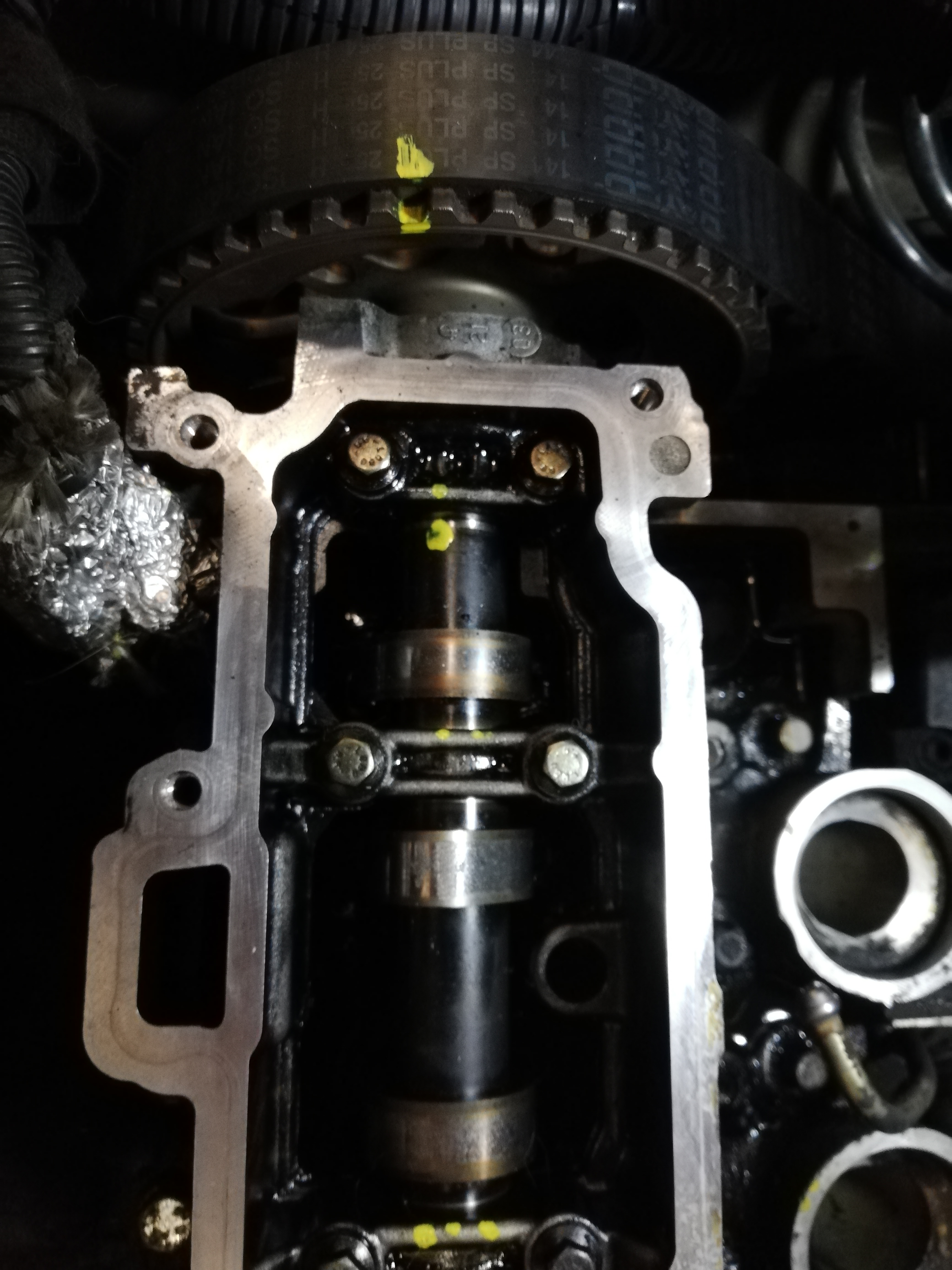

Guest Vaca81 Odesláno 22. leden 2021 Odesláno 22. leden 2021 Tak vstřiky zkontrolovany, jsou v pořádku. Nová vačka, koníky, hydroštely+gufero na vačku. Nové těsnění pod vstřiky. Už to jen složit a jet Citovat

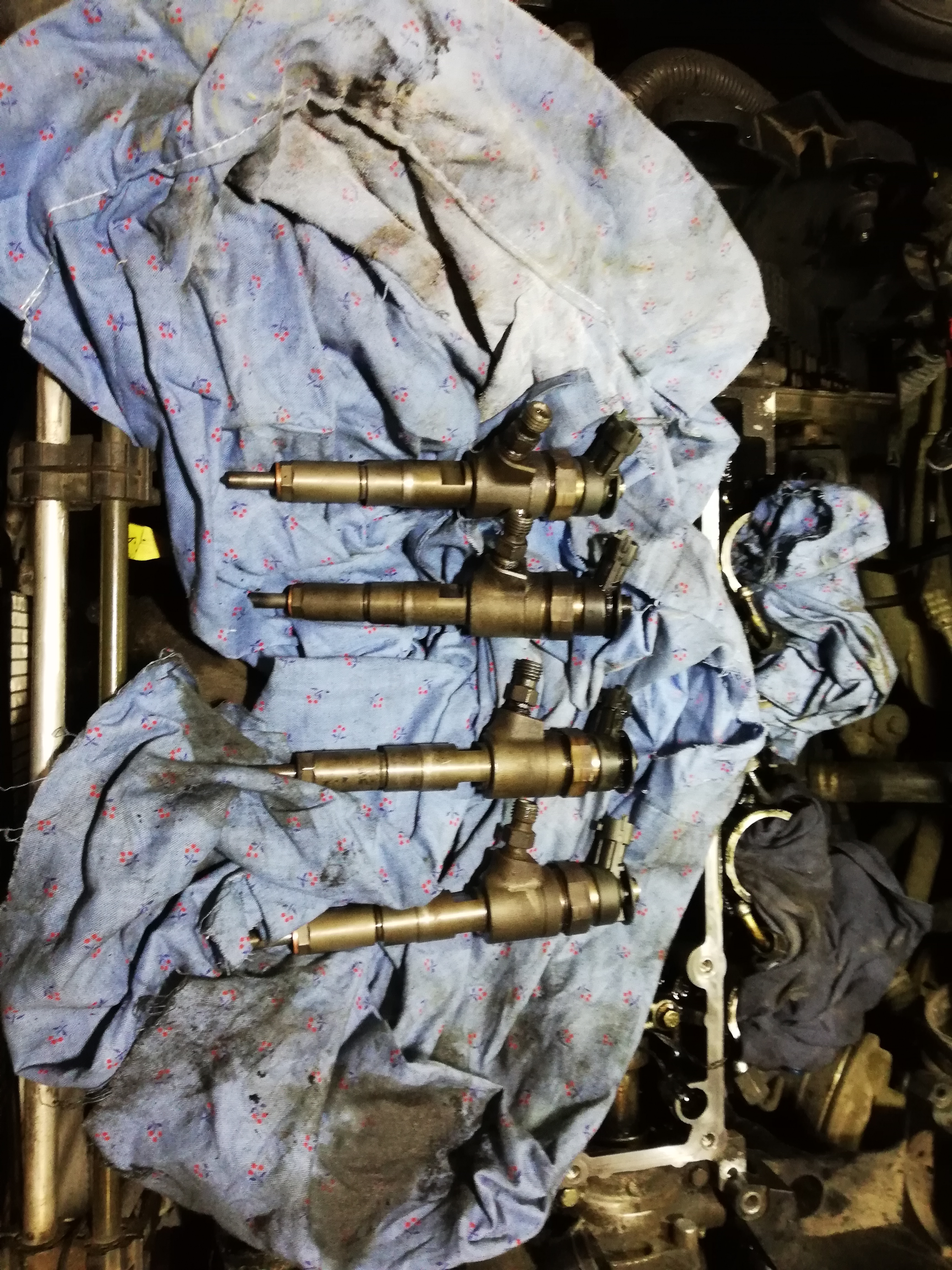

restiicek Odesláno 22. leden 2021 Autor Odesláno 22. leden 2021 V 19. 1. 2021 at 19:11, Vaca81 napsal: No ty vstřiky šly opravdu bez problémů. Během 45min všechny venku. U me to vypadalo takhle Citovat
Guest Vaca81 Odesláno 22. leden 2021 Odesláno 22. leden 2021 před 3 hodinami, Hafity napsal: A proč se měnila vačka Byla vydřena hodně Citovat
Guest Vaca81 Odesláno 22. leden 2021 Odesláno 22. leden 2021 před 3 hodinami, restiicek napsal: U me to vypadalo takhle Tak to se nedivím že nešly. Já jsem to měl naštěstí v lepším stavu. Citovat
Hafity Odesláno 22. leden 2021 Odesláno 22. leden 2021 před 6 minutami, Vaca81 napsal: Byla vydřena hodně To nemazalo nahoru.... Možná by to chtělo sundat vanu a juknout na koš.... Citovat
Guest Vaca81 Odesláno 22. leden 2021 Odesláno 22. leden 2021 (upraveno) Ten je v pořádku čistý. Jinak smrad spalin je pryč. Foukalo to i kolem příruby na kat. Upraveno 22. leden 2021 uživatelem Péťa Necituj předchozí příspěvek Citovat
