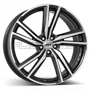

Návštěvník Odesláno 31. srpen 2020 Odesláno 31. srpen 2020 (upraveno) No já mám 17 a 18. 17 fakt nechci, já vím že je to na zimu fajn atd ale na těch 18 je komfort skvělý a níž jít nechci kvůli vzhledu. Tomu autu to prostě nepasuje. Je to neskutečná vysranost protože do poslední chvíle jsem uvažoval jestli připlatit za 19 a byly by v TP. Nakonec jsem to neudělal kvůli tomu že jsem věděl že na 18 bude komfort super. Takže kdybych připlatil tak by tam 19 byly tak o co hergot jde? Zase by tam možná nebyly 18 ale jen 19 a 17 a to by byla horší varianta. Z toho by se jeden p.o.s.r.a.l. A ne, slušně teď psát opravdu neumím Upraveno 31. srpen 2020 uživatelem Návštěvník

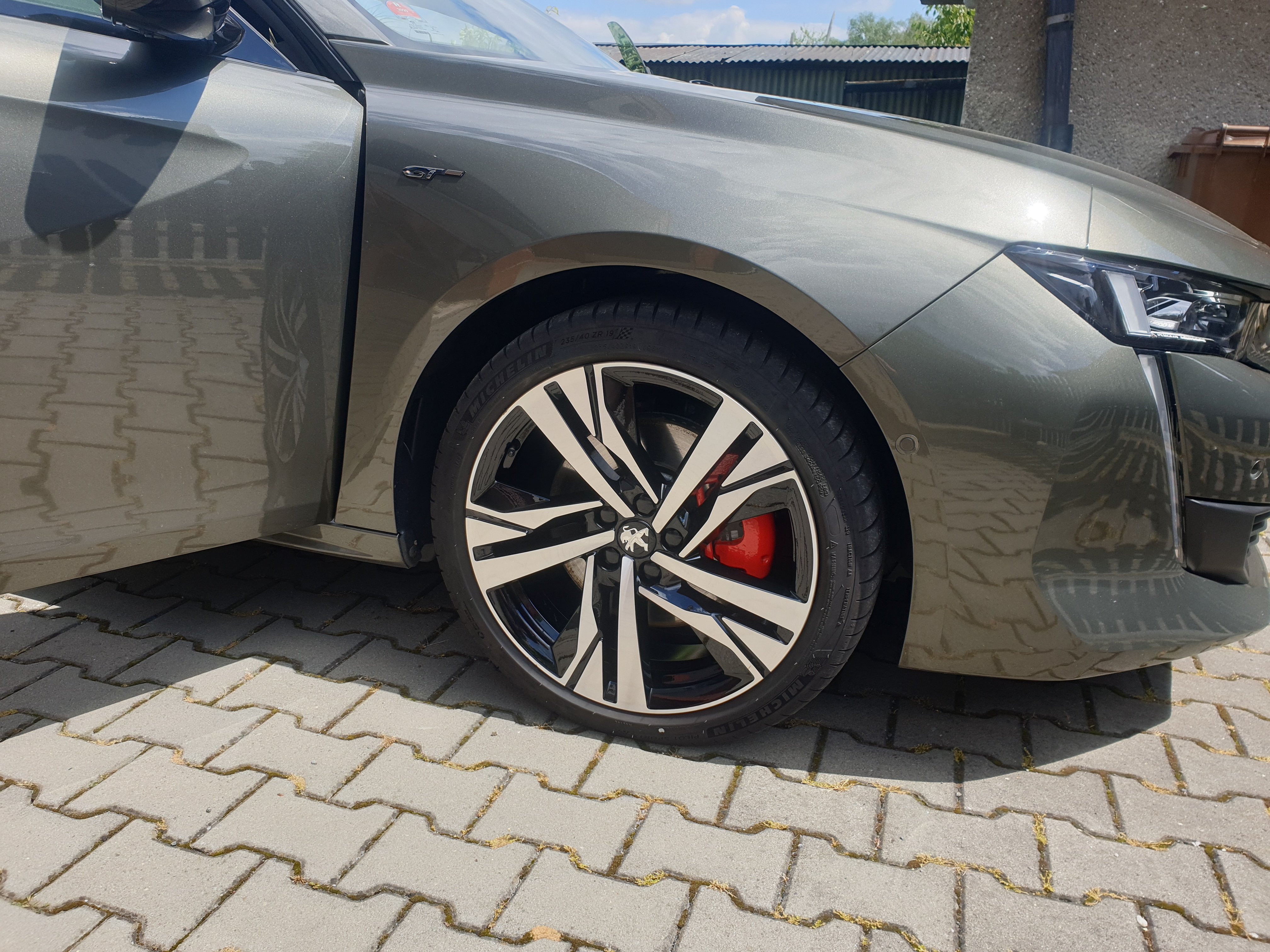

chuck11 Odesláno 31. srpen 2020 Odesláno 31. srpen 2020 Před hodinou, HanysR napsal: Uvažuji nad Alu disky na zimu. Druhá sada. Koukám na 18" ale problém je v ET. Správně mám mít ET44 ale všude jsou ET40. Bude to problém? Origo Peugeot nechci, 19 co jsem chtěl tak nemám v TP a typový list Peugeot nedodává. Další věc, pohodlí 18 mi vyhovuje a 19 se už bojím abych nelitoval. Takže se ptám, je ET40 problém když je v TP 44? Pokud ne, co na to STK? Díky za případné odpovědi. Já mám v TP zapsány 17",18",19". A můžu tě HanysR ubezpečit ,že na 19" o komfort nepřijdeš . Nynější disky si nech na zimu a na léto si pořiď 19"

Návštěvník Odesláno 31. srpen 2020 Odesláno 31. srpen 2020 Ano, tu zrušili. To je mazec co? Červená 508 už nebude. Já mám snad poslední Teď už budu na těch cestách úplná rarita. Jinak k těm 19, na obrázku vypadají lépe. A tím nechci říct že nejsou hezké, jsou krásné! Jen jsem čekal že to bude větší wow. Zas takový rozdíl mi to proti 18 nepřijde 45 vs 40 profil.

Návštěvník Odesláno 31. srpen 2020 Odesláno 31. srpen 2020 @radim.1008 Joo máš určitě pravdu! Já byl rozhodnut pro originál ale ty potvory to komplikují a asi není možnost jak to tam dát když Peugeot dělá drahoty. Jinak s tou červenou to fakt podělali. Vždy když jdu někde k autu na větším parkovišti, je to paráda jak vyčnívá z davu. @chuck11 No máš to moc hezké! Jen ty červené třmeny mi k té krásné elegantní barvě moc nepasují. Ale hlavně že tobě ano.
