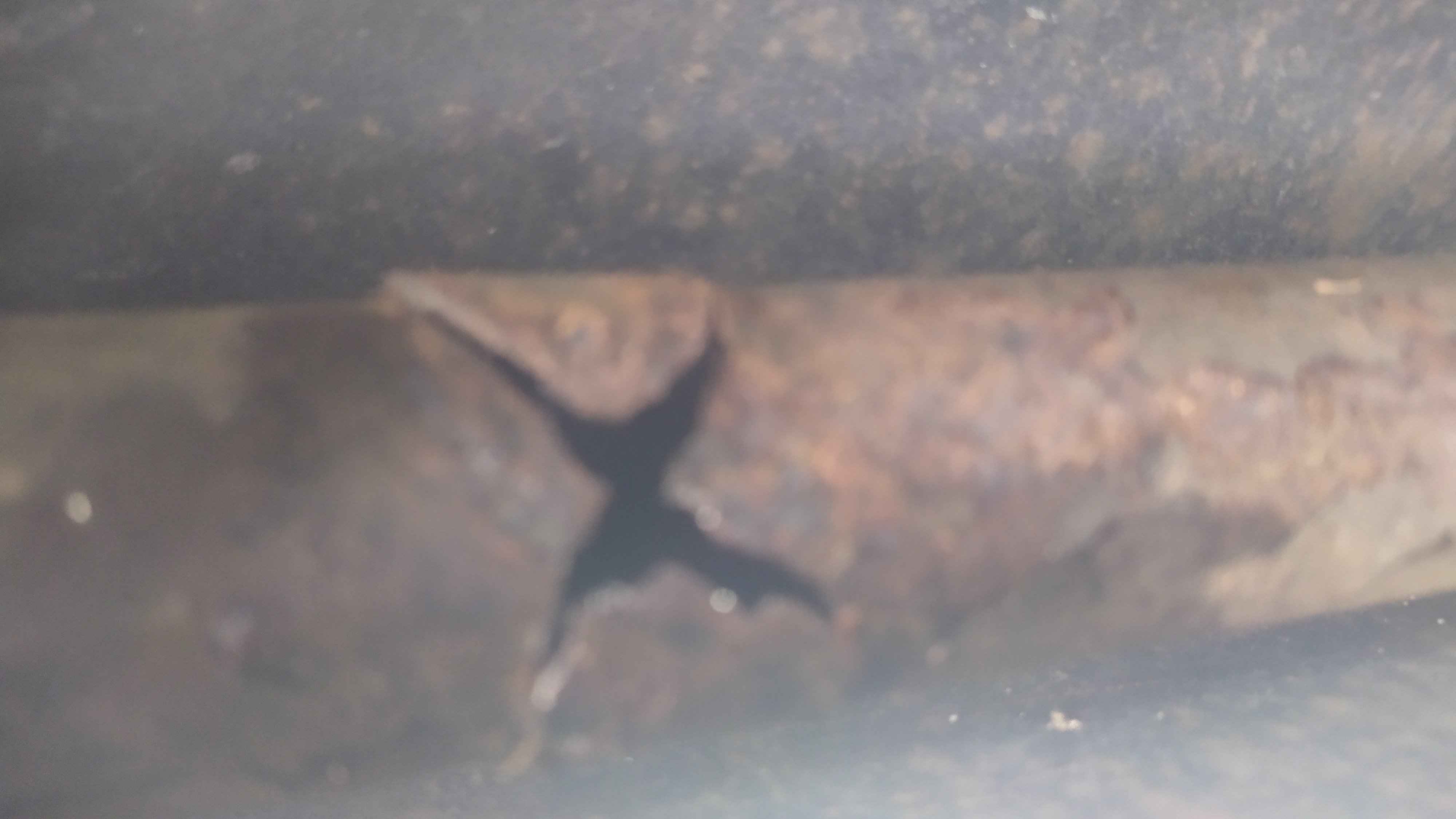

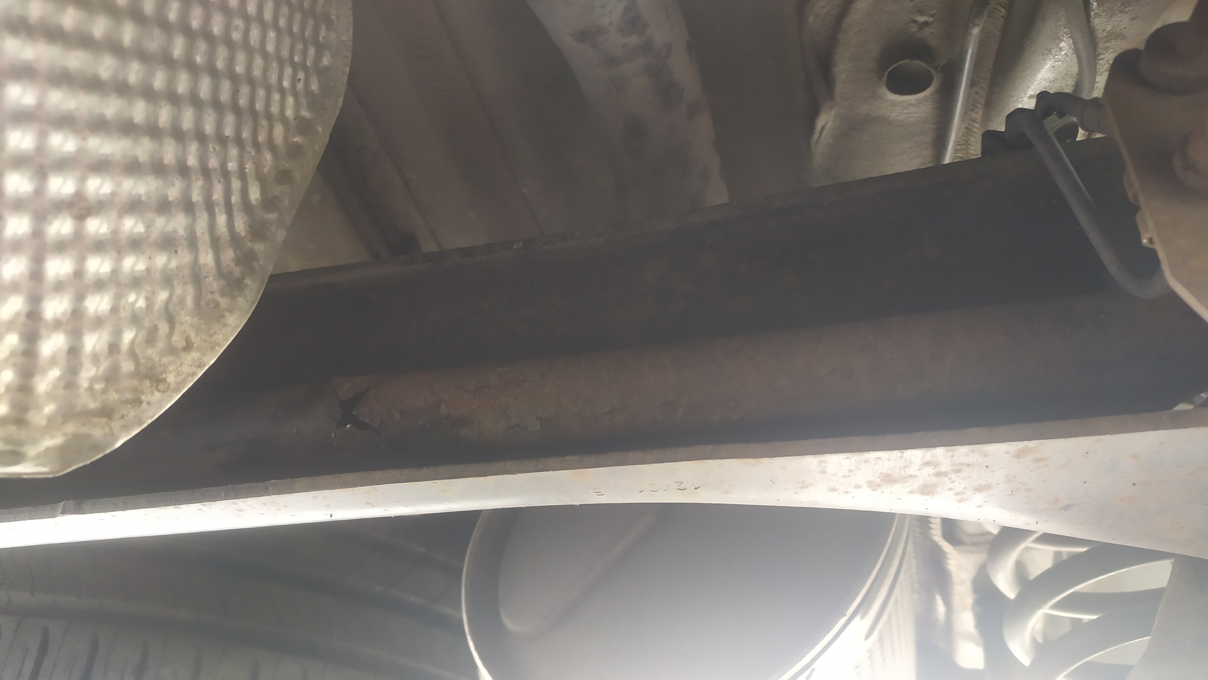

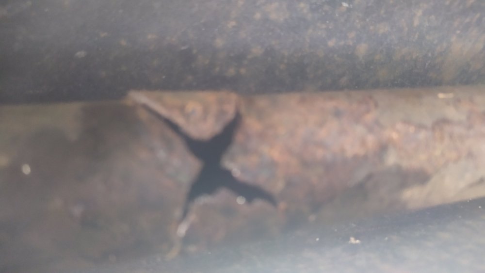

Guest Tom86 Odesláno 23. srpen 2021 Odesláno 23. srpen 2021 Zdravím, mám prasklou torzní tyč na mé 308 SW, 2011, 155tkm. Jaké jsou prosím možnosti opravy? Zatím jsem vyčetl, že samostatně nevyměním, takže zkusit zavařit, použitá nebo nová náprava? Díky. Citovat
Hafity Odesláno 23. srpen 2021 Odesláno 23. srpen 2021 V podstatě jsi vyjmenoval všechny možnosti.... I co se pořadí týče.... V 24. 6. 2020 at 13:48, ozzy56 napsal: jojo, taky bych si tipnul, že to bude něco podobného, jako se do zadního nosníku motoru u škodovek vařil kus železa po obou stranách... Nebyla taky jedna varianta narvat do obou konců té roury stočenej Kovral Citovat
ozzy56 Odesláno 23. srpen 2021 Odesláno 23. srpen 2021 tak to nevím, ani jsem to nikdy neslyšel Citovat
inoxing Odesláno 24. srpen 2021 Odesláno 24. srpen 2021 Na tom nic svařovat nemá cenu, trubka při prvním větším torzním kmitu praskne znova. Divím se, že je to trubka a ne torzní tyč. Nikdy jsem se nezabýval tím, z čeho to je, ale evidentně trubka. U 307 mě to připadá jako tyč. Měl to někdo rozřezané, viděl to někdo prasklé na 307 nápravách? Citovat
VojtouNerCZ Odesláno 24. srpen 2021 Odesláno 24. srpen 2021 U 307 to je plná tyč, po výměně nápravy jsem s tím laboroval a rozřízl jsem ji. Nicméně sežeň prostě jinou jetou. Nová na 307 stojí přes 20k, takže na 308 to bude taky nesmysl Jen pohlídat určité parametry (u 307 nelze zaměnit mezi hatchbackem, CC, SW nebo Breakem, a některé motorizace jsou kompatibilní-v mém případě na SW 2.0i lze použít SW 1.6Hdi, 2.0Hdi...) Nicméně zaujal mě ten tlumič vibrací, co má 308... Bylo by možné ho nafotit, případně změřit rozměry? Zkusil bych to napasovat na 307. inoxing ohodnotil 1 Citovat
ozzy56 Odesláno 25. srpen 2021 Odesláno 25. srpen 2021 auto má deset let a rozpadne se torzka ?? asi ji někdo dobře spočítal, když navrhl trubku inoxing ohodnotil 1 Citovat
inoxing Odesláno 25. srpen 2021 Odesláno 25. srpen 2021 Fakt, parodie na torzni tyc... Hafity ohodnotil 1 Citovat
