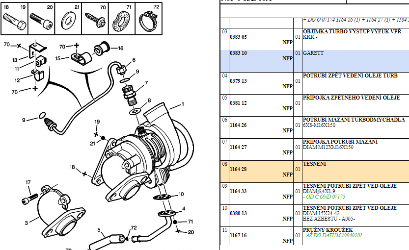

Wimpi Odesláno 7. duben 2020 Autor Odesláno 7. duben 2020 Ještě doplním dotaz k těsnění olejové trubky mazání turba. Tohle na mě vypadlo, když jsem trubku vyšrouboval z bloku motoru. Nikde to není k nalezení. O-Kroužek do 220st netěsní zcela dokonale a pořád trochu rosí. Citovat
Hafity Odesláno 7. duben 2020 Odesláno 7. duben 2020 Chybí měřítko.... Trochu to připomíná těsnění, které bylo na starých zapalovacích svíčkách.... Pamětníci jistě vědí o čem píšu.... Citovat
Wimpi Odesláno 7. duben 2020 Autor Odesláno 7. duben 2020 Měřítko chybí, to je pravda. Venkovní rozměr to mělo cca 8mm, vnitřní cca 3,5mm. Výška asi 2mm. Proto jsem zvolil O--KROUŽEK 8x3mm. Ale přijde mě, že to tam vůbec nepatří a je to nějaký bastl minulého majitele. Na obrázku je to číslo 9? 6,4x1,9mm? Ještě přidám foto, jak vypadá konec trubky. Nebude to přímo z mého auta, ale pro představu. Citovat
