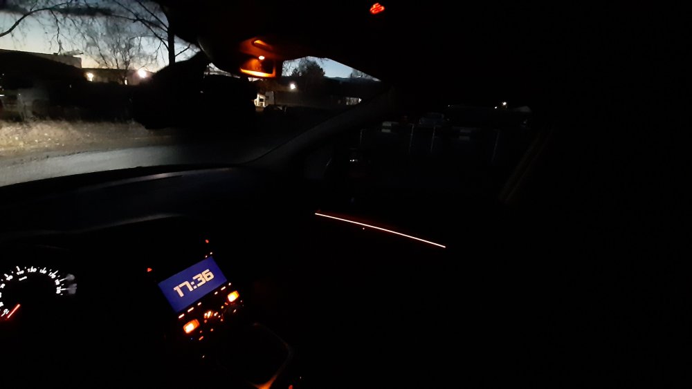

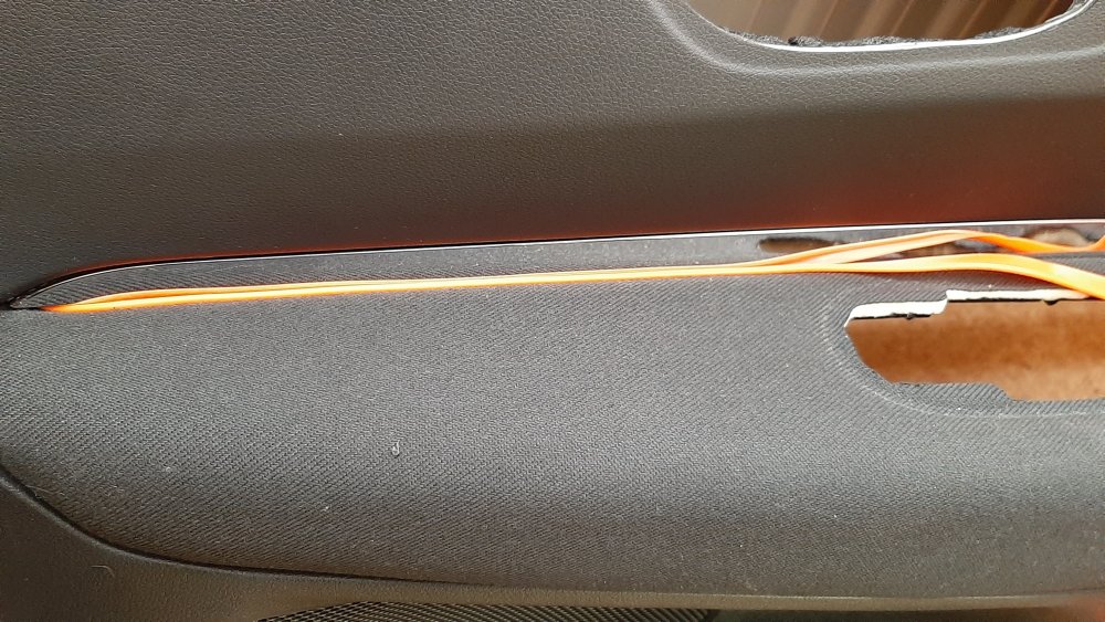

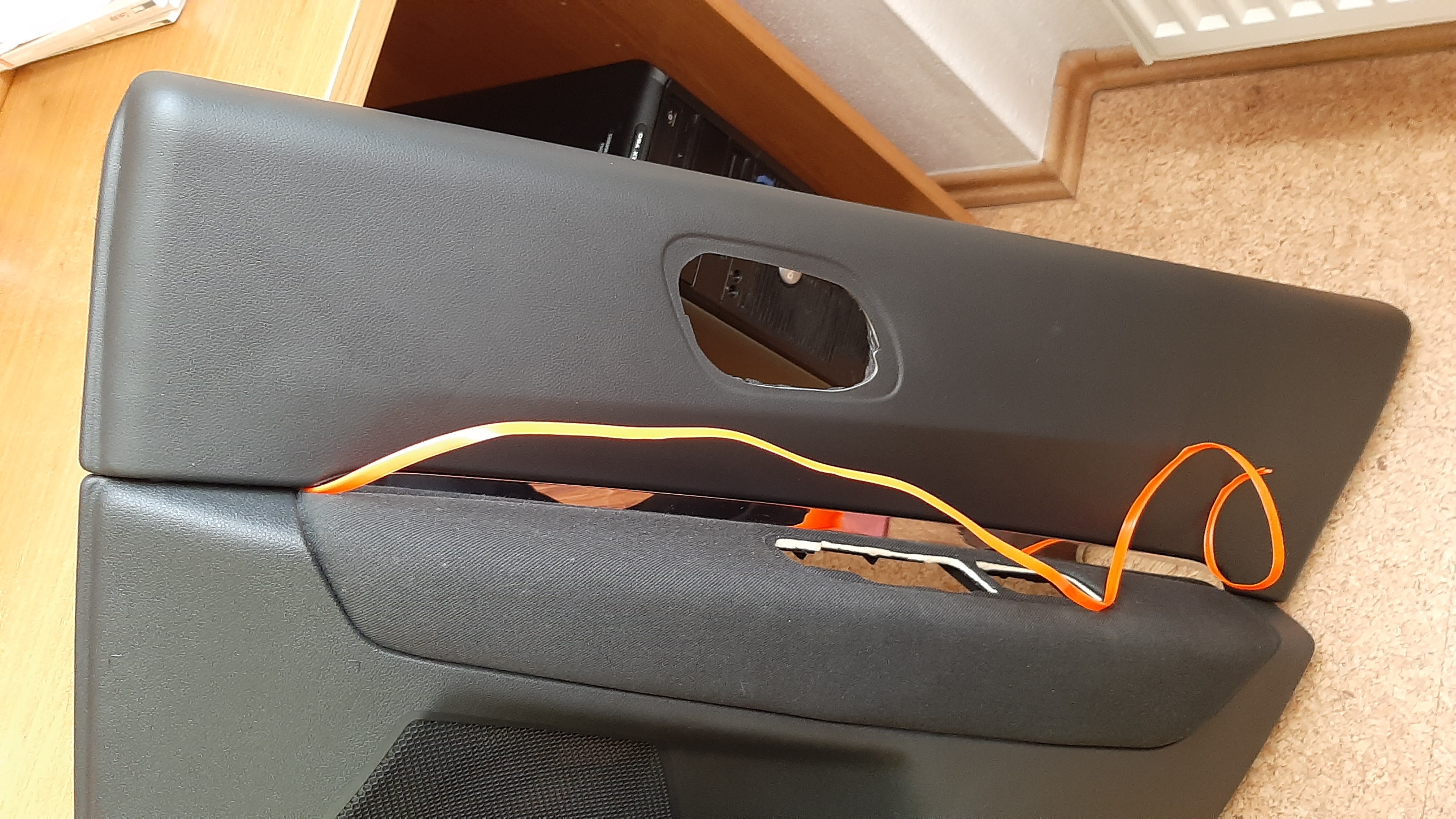

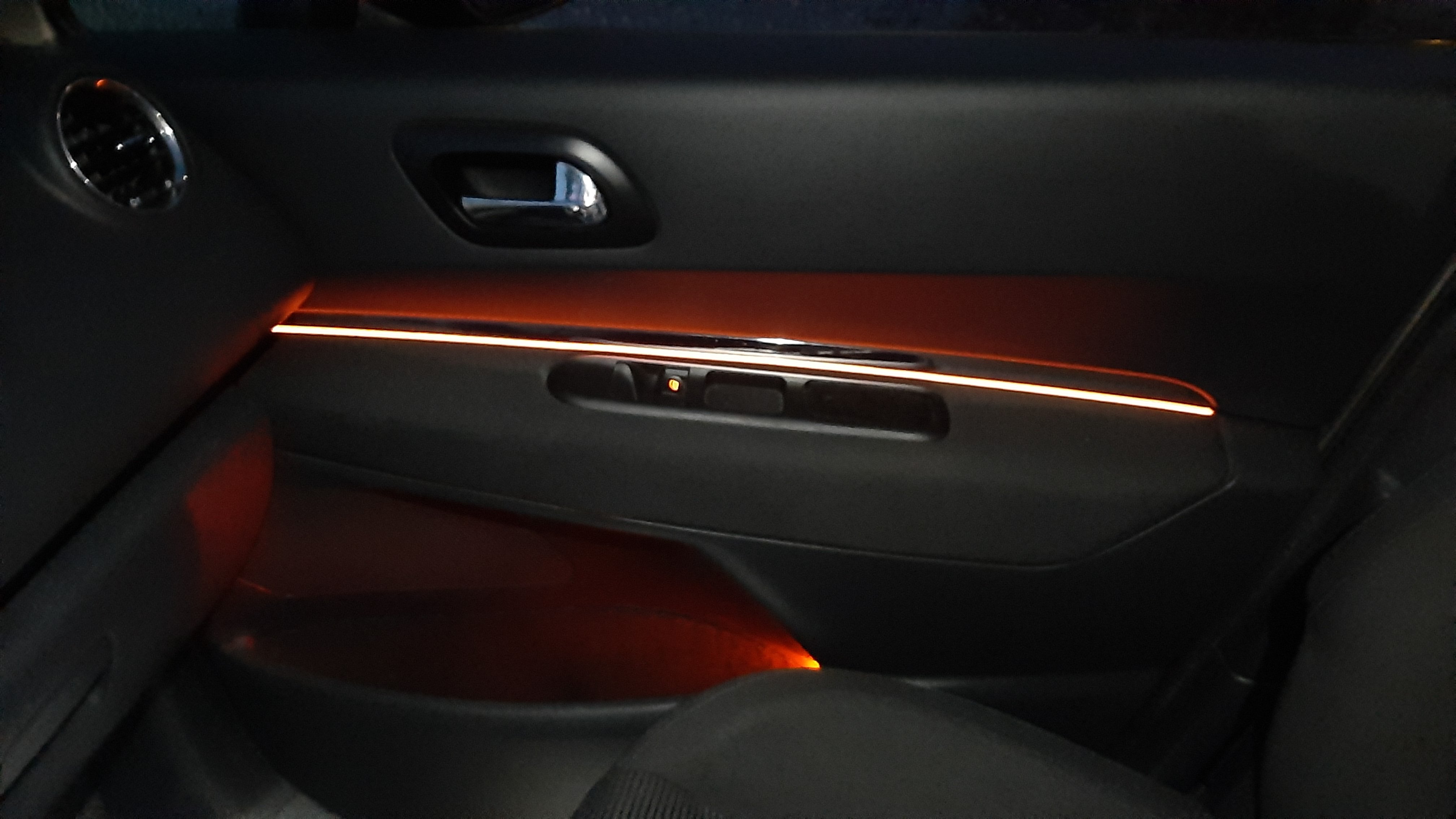

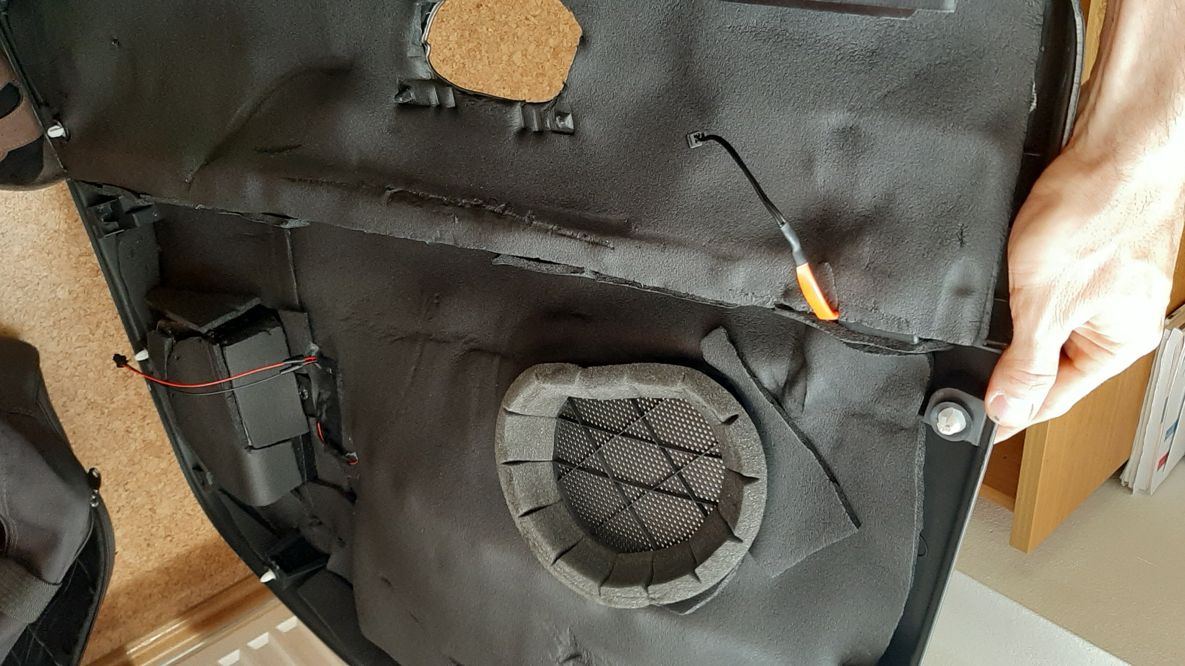

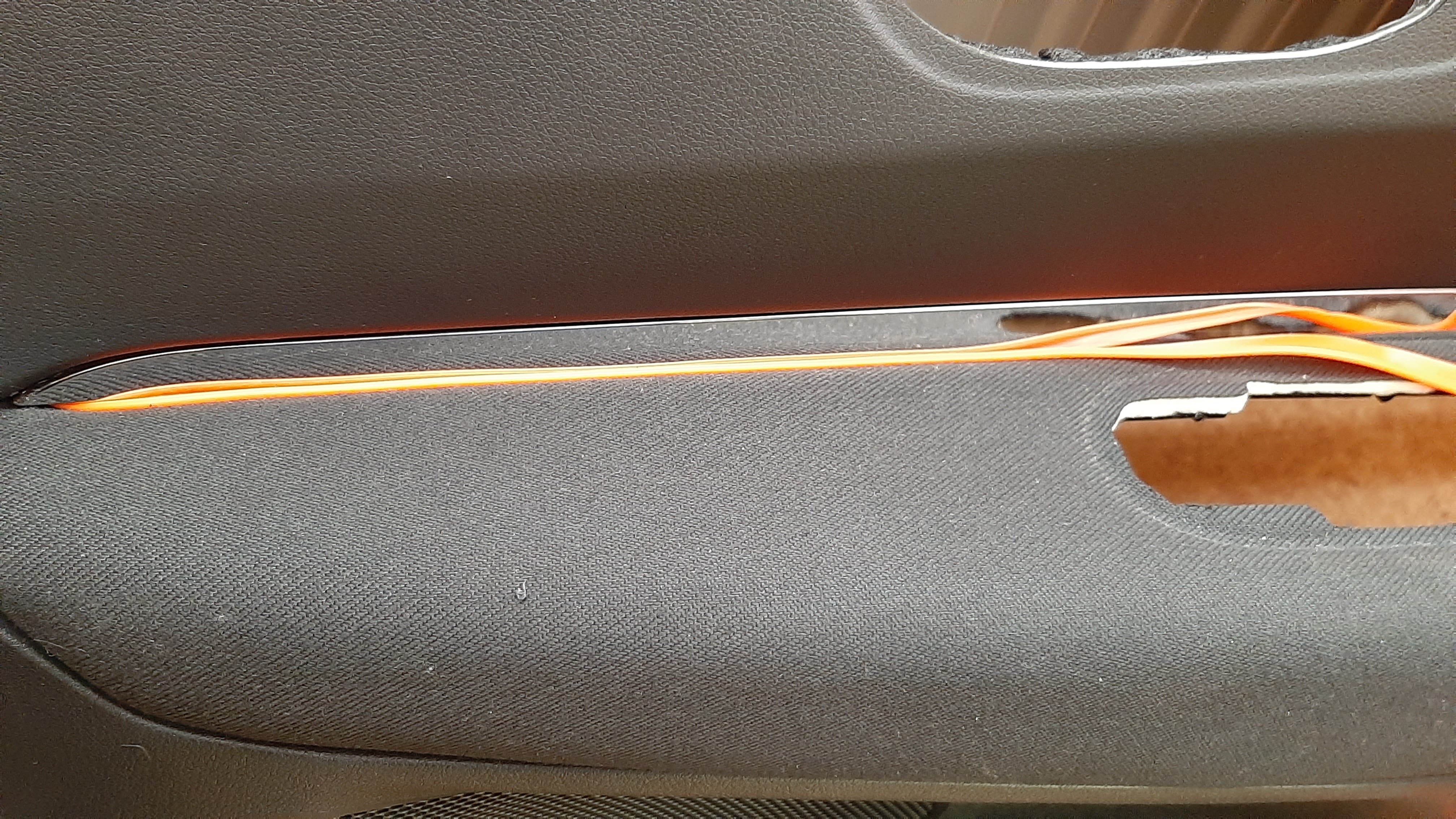

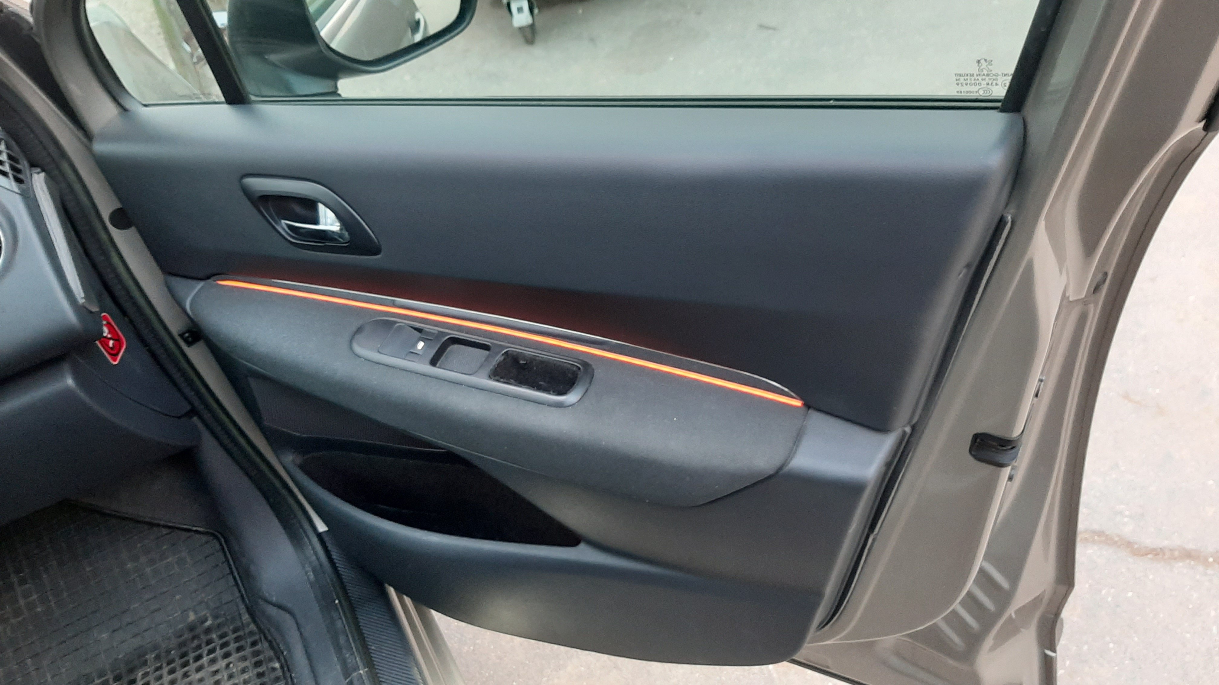

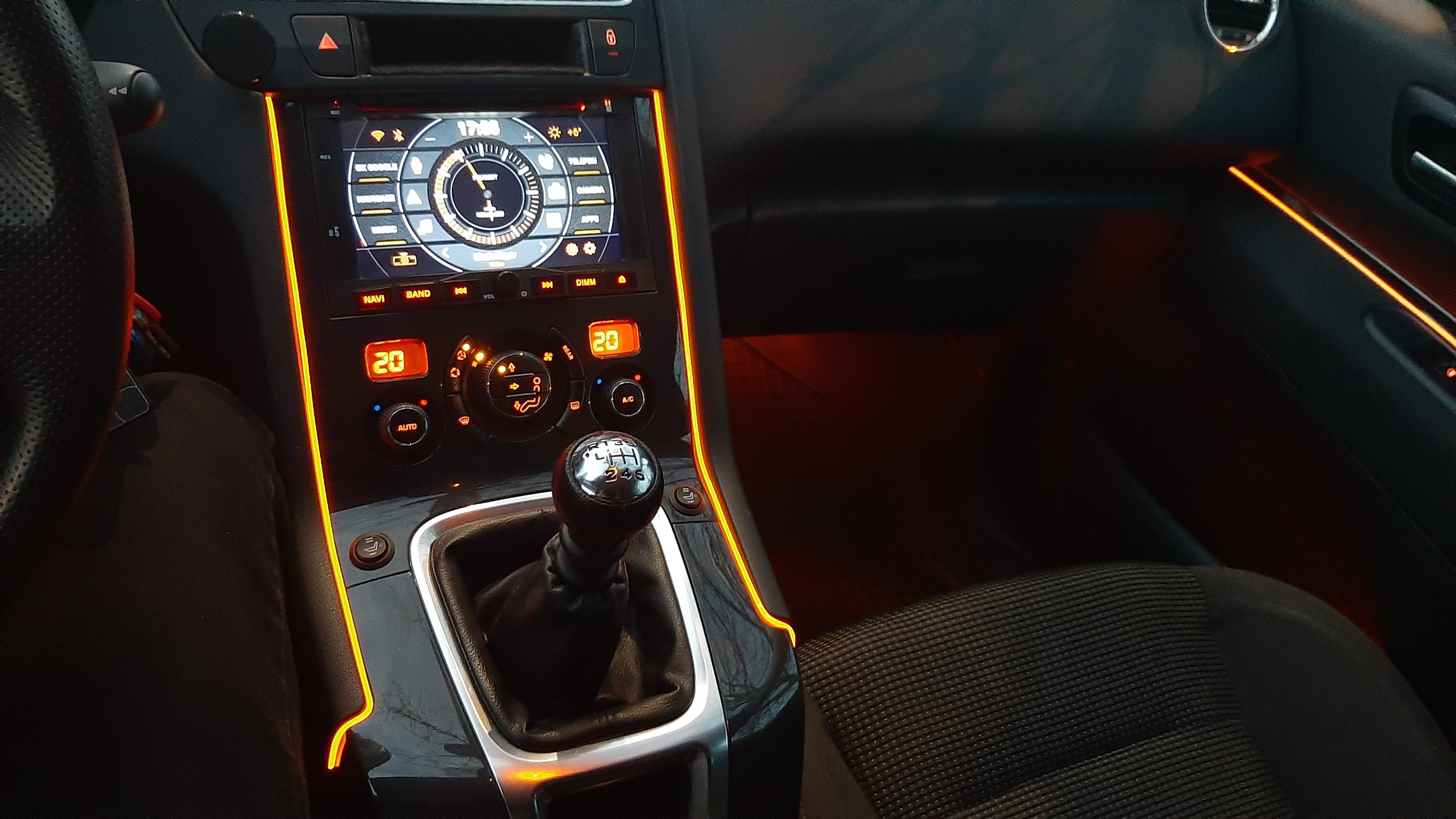

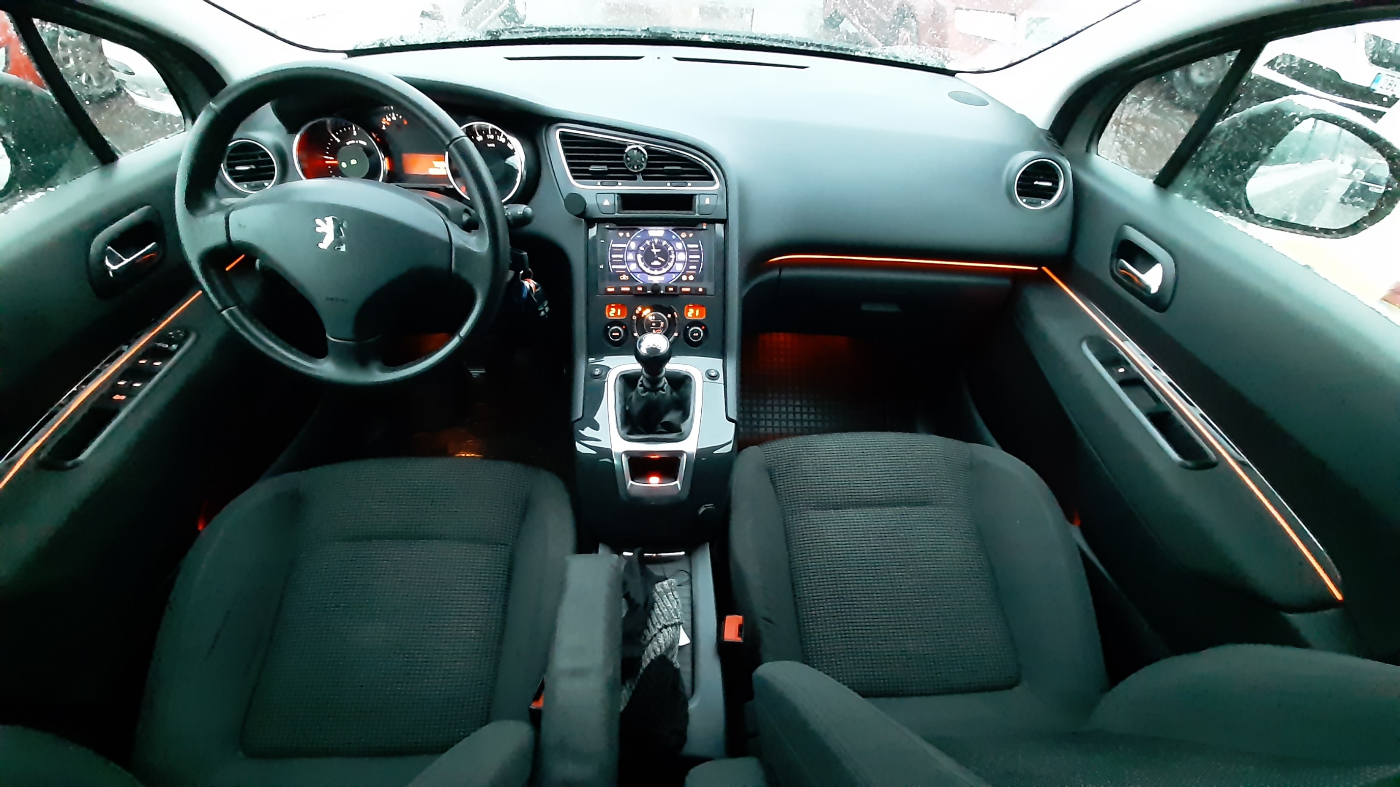

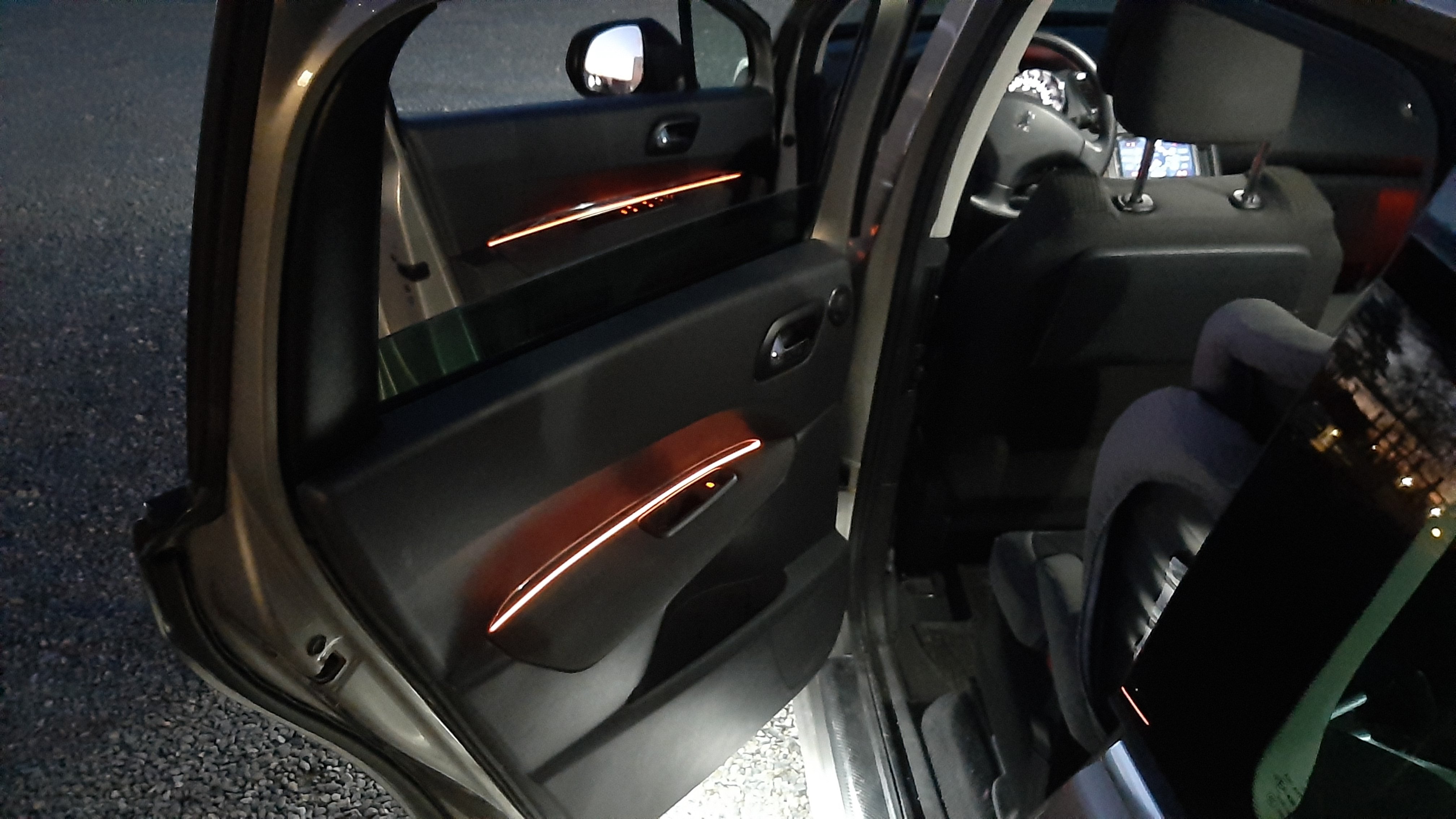

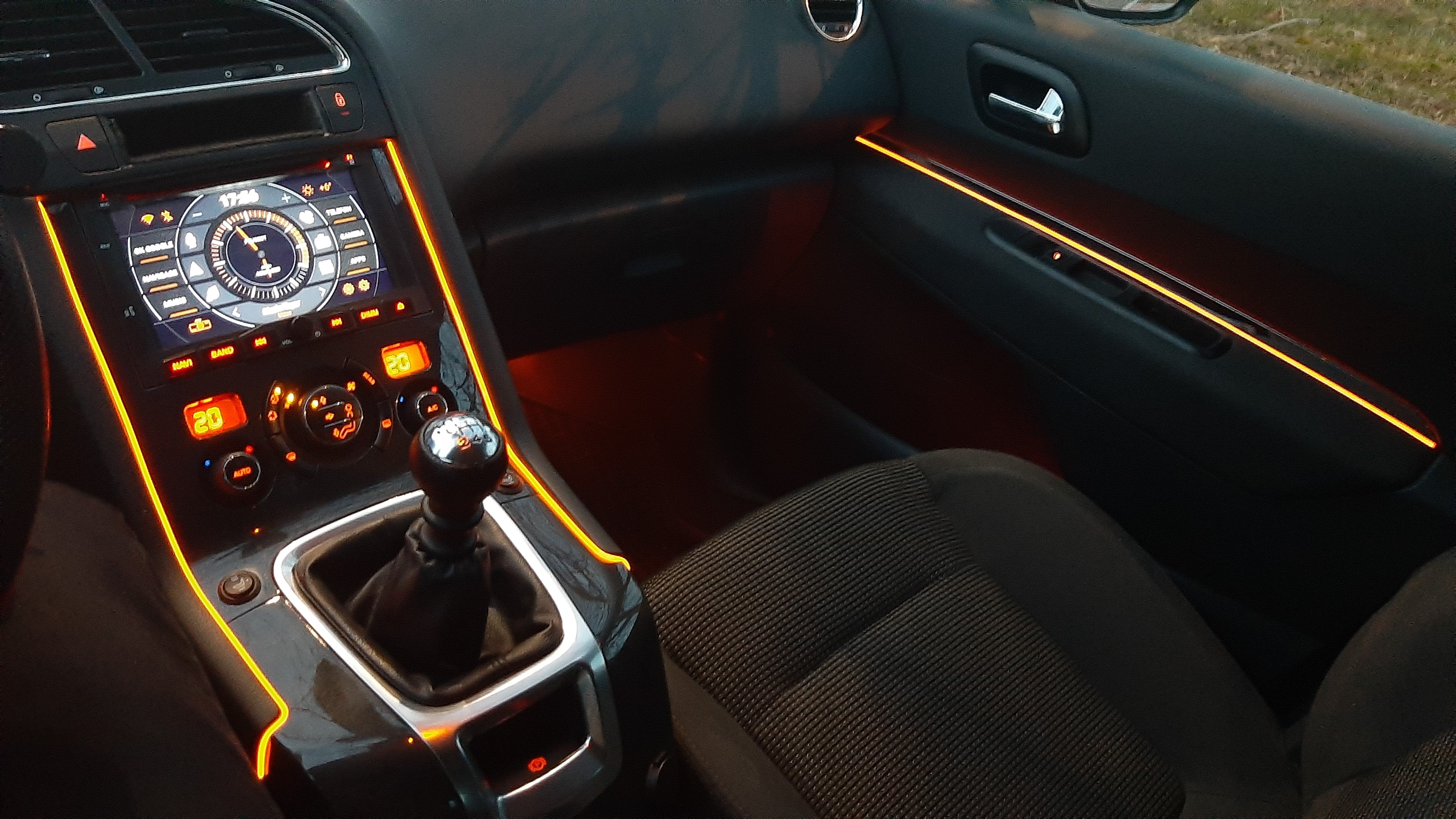

otojanicek Odesláno 6. únor 2020 Odesláno 6. únor 2020 Ahoj, tip pro všechny, kterym se libi ambient lighting v nove P5008 SUV... Koupit na aliexpresu napr. toto : https://www.aliexpress.com/item/33022302263.html?af=3762807_421&cv=37665040&cn=42q59r1i1c1gylfaaegjc1todmjhemsr&dp=v5_42q59r1i1c1gylfaaegjc1todmjhemsr&utm_source=epn&utm_medium=cpa&utm_campaign=3762807_421&utm_content=37665040&afref=https%253A%252F%252Ftrade.aliexpress.com%252Fordertrash%252ForderTrash.ht&aff_request_id=4ec9e90202bf4ca59b9791fafef2b83a-1580973606345-06763-lDQsSmN2&aff_platform=api&cpt=1580973606345&sk=lDQsSmN2&aff_trace_key=4ec9e90202bf4ca59b9791fafef2b83a-1580973606345-06763-lDQsSmN2&terminal_id=5ce30a1708724b2d91fd6c37a7e33732 a pak nasledovne dobastlit viz fotky.... Duvel2, Charlie 1, radim.1008 a 3 další ohodnotil 6 Citovat
Mojo2 Odesláno 6. únor 2020 Odesláno 6. únor 2020 (upraveno) tak přesně nad tímhle jsem včera uvažoval, že by to nebylo špatný. Ještě bych to doplnil nad kaslík před spolujezdcem a na straně řidiče co jsou vlevo tlačítka (vypnutí park senzoru atd...) přijde mi, že to na ty dveře navazuje. Ale teda sundavat kvůli tomu tapecírunk ze dveří se mi nechce :-). Dobrá práce. Já osobně bych se možná vyprdnul na ten kaslík a nechal jen ten pásek. Přijde mi to decetnejší. Upraveno 6. únor 2020 uživatelem Mojo2 Citovat
thorr001 Odesláno 6. únor 2020 Odesláno 6. únor 2020 čau, jaký jsou prosím rozměry toho pásku? šlo by to napojit na podsvícení ovládání el. oken? Celkem uvažuju že bych to zkusil nějak vymyslet na 307 SW díky Citovat
otojanicek Odesláno 6. únor 2020 Autor Odesláno 6. únor 2020 ANo, mám to právě napojené na el. ovladaní oken.... takže se to zapíná a zhasíná automaticky dle palubního CANBUS. Pásky můžeš koupit 1m / 2m a více...viz nabídka na aliexpress. je to na 12 V a nebo 5 V...takže kup tu verzi na 12 V.... krátit to svetělné vlákno lze libivlně štípačkama. Sířka pásku je 1 cm... brutall ohodnotil 1 Citovat
thorr001 Odesláno 6. únor 2020 Odesláno 6. únor 2020 Ok, jaká je prosím výška toho pásku? přemýšlím jestli by to u 307ky šlo napasovat stejně jako to máš u 5008 Citovat
otojanicek Odesláno 6. únor 2020 Autor Odesláno 6. únor 2020 píšou : Wire Diameter:2.3mm Wire Length:1/2/3/5 meters výška je 10 mm brutall ohodnotil 1 Citovat
radim.1008 Odesláno 6. únor 2020 Odesláno 6. únor 2020 To je pěkný. Sehnat někoho, kdo by mi to zapojil. Citovat

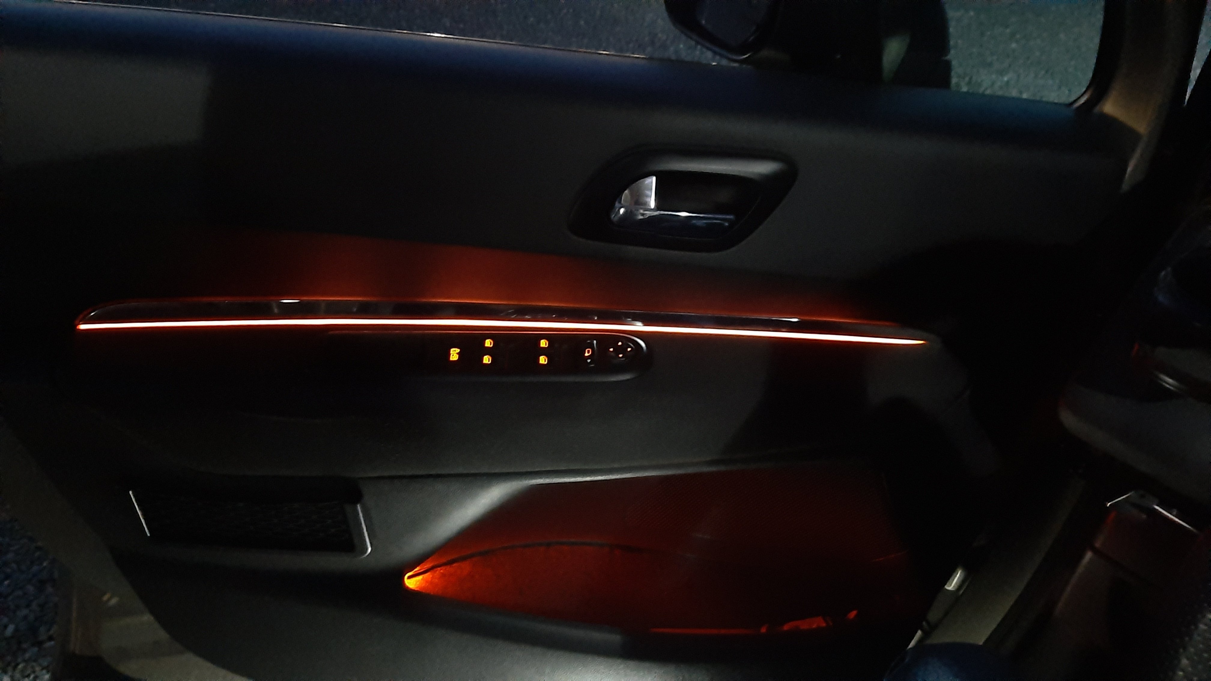

Mojo2 Odesláno 7. únor 2020 Odesláno 7. únor 2020 jen pro info, co máš za rok výroby? Psal jsi, že to napájíš od ovládání oken. Já mám ale ovládání oken trvale podsvíceno. Nezávisle na tom zda jsou rozsvícena světla či nikoliv. Citovat
otojanicek Odesláno 7. únor 2020 Autor Odesláno 7. únor 2020 2012...ale mám to stejne jako ty = ovládání oken trvale podsvíceno..... ale mi to nevadí, přes den není videt že to svítí, stejne jako podsvicení tech tlačítek otevíraní oken. Citovat

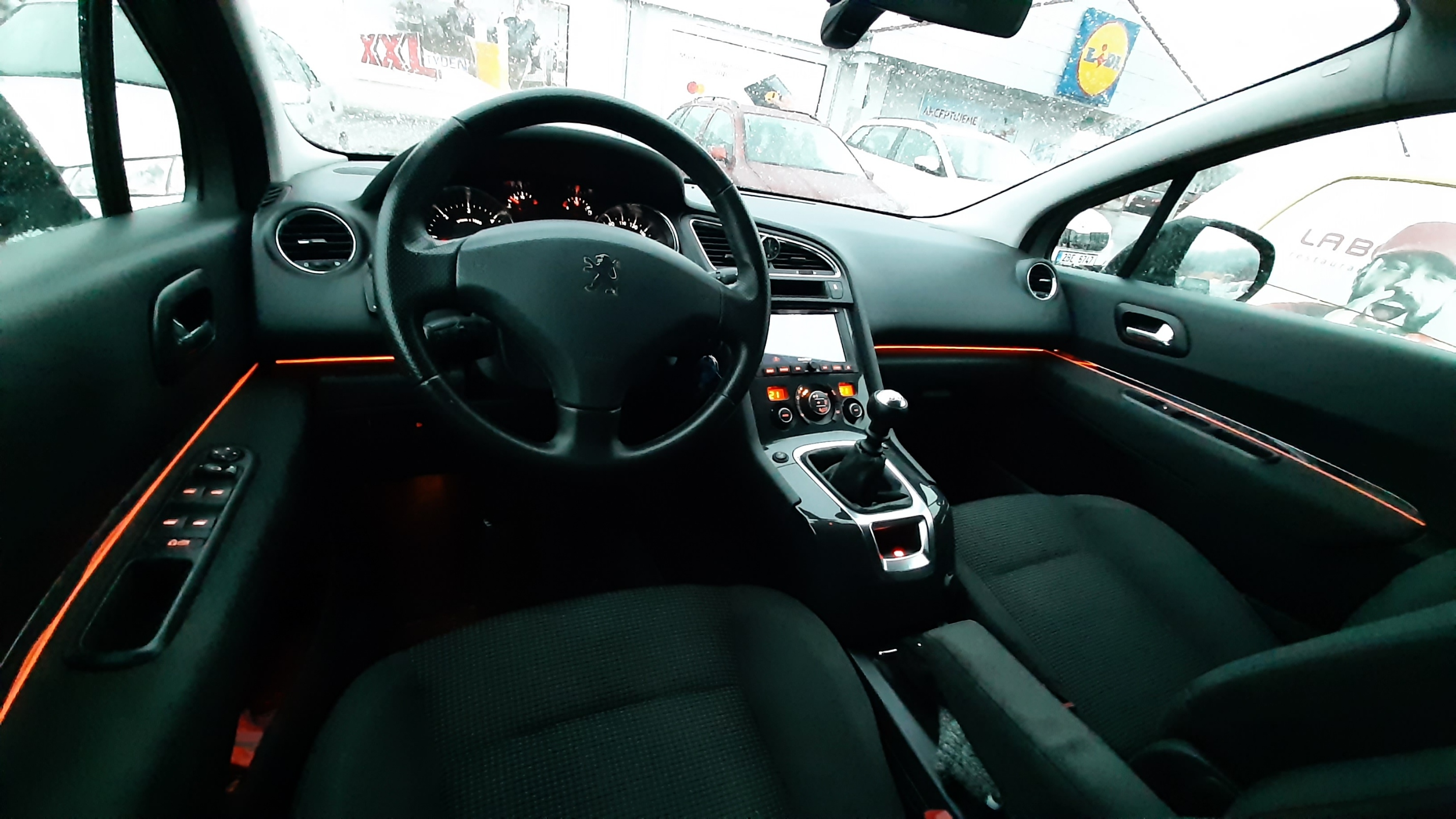

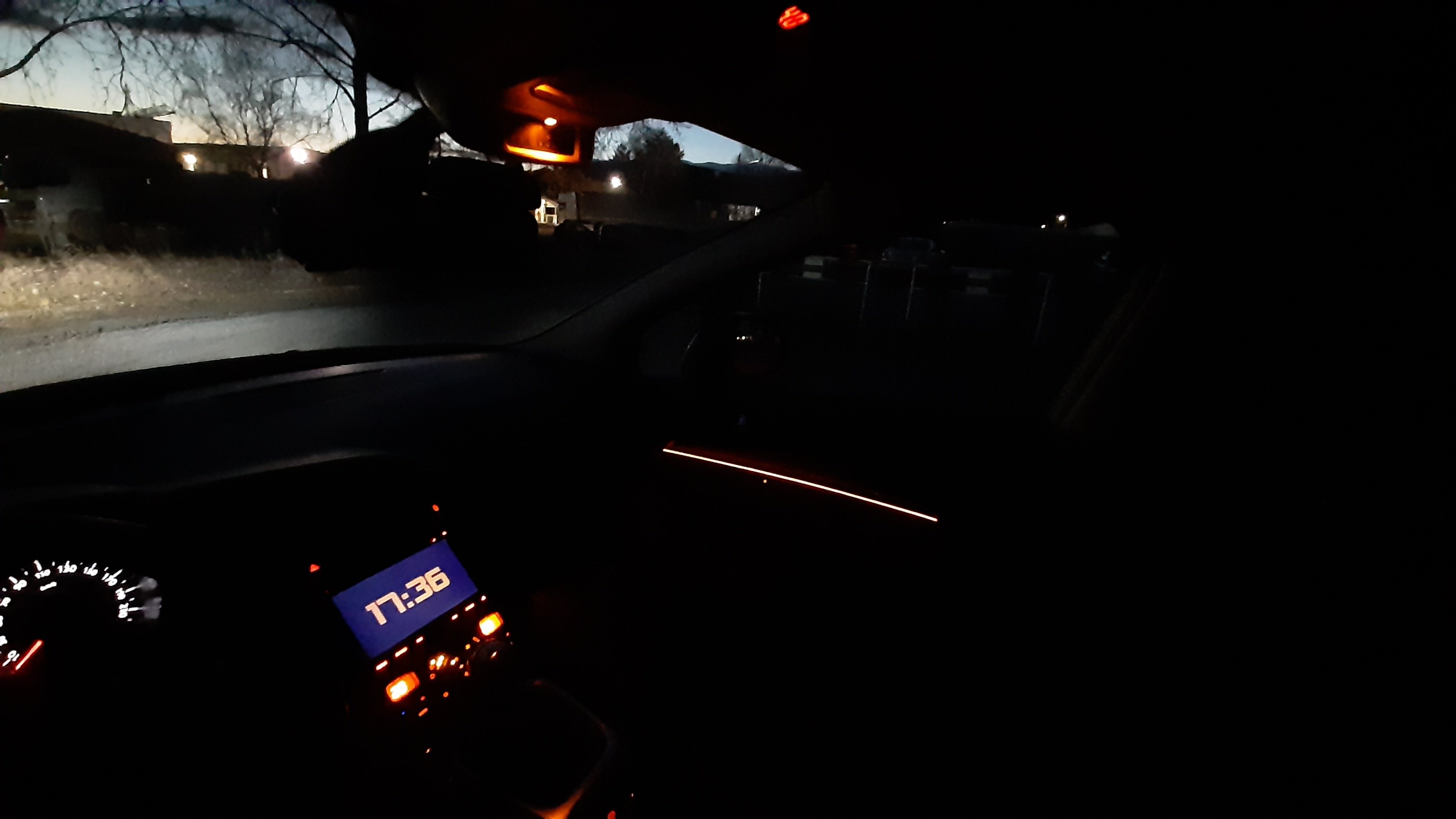

otojanicek Odesláno 5. březen 2020 Autor Odesláno 5. březen 2020 a třeba i takto BooST, Duvel2 a radim.1008 ohodnotil 3 Citovat
pavelu96 Odesláno 5. březen 2020 Odesláno 5. březen 2020 (upraveno) Vypnout to v noci asi nejde? Poslední dobou zaklápím navigaci a vypínám údaje na středovém displayi, protože mě to ruší a mám raději tmu... Při tomhle "TRON" osvětlení skoro nebude vidět za tmy ven z auta... Upraveno 5. březen 2020 uživatelem pavelu96 Citovat

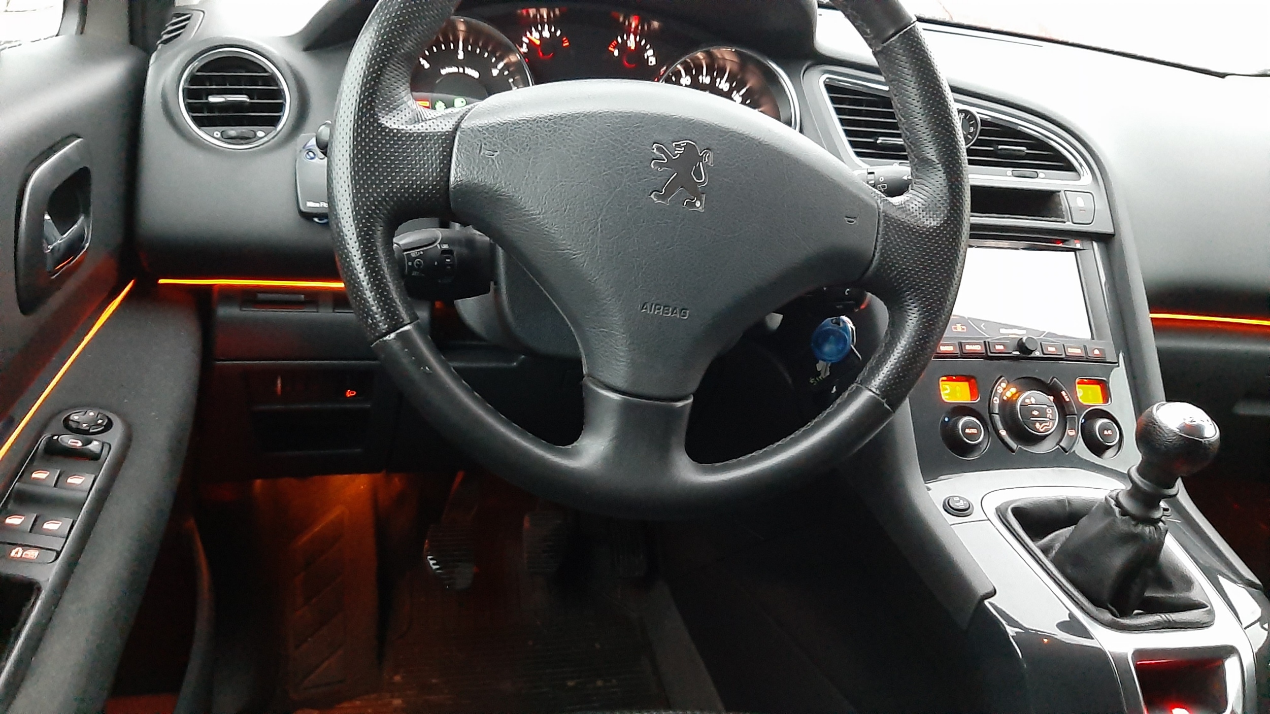

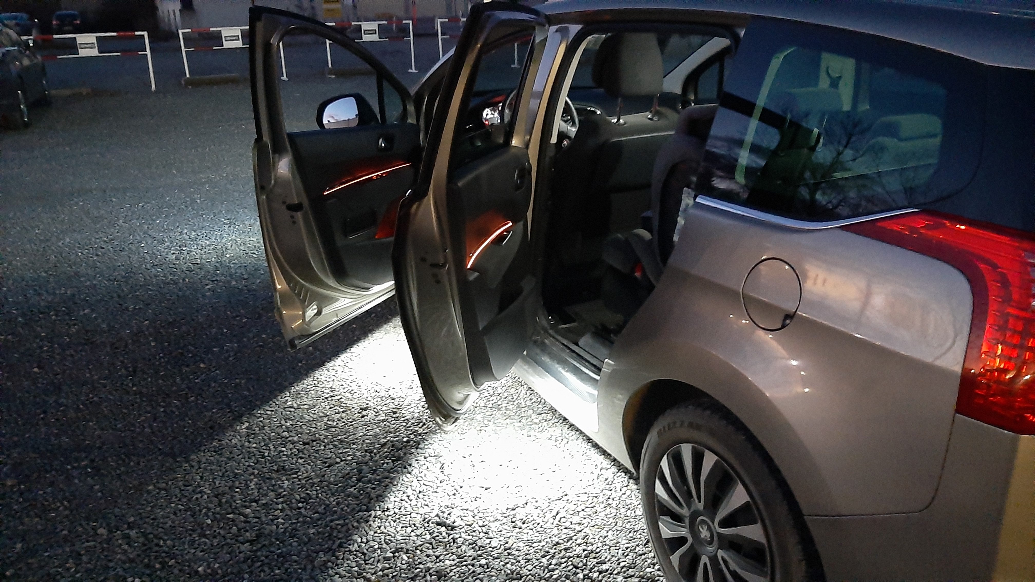

otojanicek Odesláno 6. leden 2021 Autor Odesláno 6. leden 2021 (upraveno) Malý update , tak aby to vypadalo jako z vyroby https://youtu.be/9Wo5Y5lnf-k Jas se regulovat nedá.... 20210106_161919.mp4 20210106_161919.mp4 Upraveno 6. leden 2021 uživatelem otojanicek uprava priloh Duvel2 a BooST ohodnotil 2 Citovat
