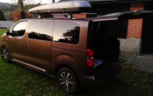

fahrus Odesláno 24. leden 2020 Odesláno 24. leden 2020 Já jsem na střechu pořídil Thule s příčníky Slide Bar (vysouvací). Podle konfigurátoru tam mají přijít příčníky dl. 144 cm. V jednom e-shopu mi to vymlouvali, že tam delší být nemůžou, přesto jsem si objednal dl. 162 cm a vypadá to jako na fotce - takže cajk. Jo a mám střešní okna, takže i s těmi si to Thule rozumí... Citovat

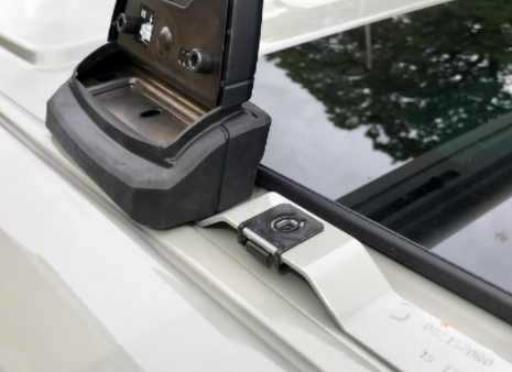

Pitroch Odesláno 25. říjen 2021 Odesláno 25. říjen 2021 Ja zakoupil taky nakonec Thule po lozeni po ruznych forech a srovnavani cen a kvality. Uvazoval jsem jeste o Hakr nebo Menabo, ale nakonec Thule, protoze v mem pripade se s nima uz (a o rakvi ani nemluvim) do garaze nevejdu a tak jsem nechtel neco, s cim se budu trapit v zime, kdyz je budu v mrazu a ve snehu potrebovat nahodit/sundat. Co se tyka montaze, tak je to celkem rychlost, radost. Jenom jsem si trochu vytunil (mozna, ze to nikdo jiny neresi, je to preci jenom dodavka ) upinani na pripravky na strese - ty jsem si na jejich plochach polepil prusvitnou paskou. Na 4 packy s matkou, ktera se na pripravky na strese nastrci (a do ni se zasroubuje imbus a zafixuje patku pricniku ke strese), tak na ty jsem zavaril samosmrstovaci buzirku a na telo 4 imbusu, od hlavy az k skoro k zavitu, jsem dal buzirku taky. Takhle jsem blbnul proto, ze pri prvnim nasazeni packy na pripravek to vzalo ostrou hranou lak ... takze takhle jsem zamezil poskrabani a odreni doufam. Pak jsem jeste trochu doufal, ze mozna az tam hodim zimaky na plechach R16, tak se do public garaze z pricnikama vlezu (na letnich R17 tam byla vata 1cm - a to jsem psychicky nedaval projet!). Ale chyba lavky. Kupodivu jsou jeste vyssi o 6.6 mm podle kalkulacky. Jinak tady ma chlapec okomentovany postup instalace https://peugeottraveller.wordpress.com/2017/07/29/roof-bars-on-the-peugeot-traveller/ Je tam videt packa, ktera se ze strany navlikne na pripravek na strese a v pacce je zvrchu takova perovka, ktera me prave skrabla lak - mozna ji stacilo trochu vyohnout a bylo by to v cajku.... Tady jeste link na Menabo pricniky https://www.autodily-na-skodu.cz/Tyc-hlinikova-BP135AL-135-cm-MENABO-Professional-d93005.htm + patky se k nim musi zakoupit. Citovat
