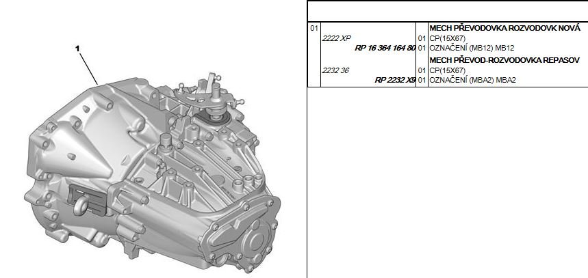

radim.1008 Odesláno 4. září 2019 Odesláno 4. září 2019 Můžete mi prosim kouknout do servisboxu, jaké označení má převodovka? At můžu pomoc kamarádovi hledat. VIN: VF3EBRHRH13389963 Citovat
jarokare Odesláno 4. září 2019 Odesláno 4. září 2019 PŘEVODOVÉ ÚSTROJÍ MANUÁLNÍ PŘEVODOVKA 6 PŘEVODOVKA (TECHNICKÉ ÚDAJE) MANUÁLNÍ PŘEVODOVKA ML6 CL PŘEVODOVÝ POMĚR CP 15 X 67 SOUKOLÍ POHONU RYCHLOMĚRU BEZ C T STYL KOLA KOLO PLECHOVÉ 16 PALCŮ TYP PŘEVODOVKY (HOMOLOGACE) TYP PŘEVODOVKY ML6CL PNEUMATIKA (ROZMĚRY, TYP) PNEUMATIKA 215/60 R16 99H ZESÍLENÁ KOLA S PNEUMATIKAMI RÁFEK 7 PALCŮ KOLO (TYP) MONTÁŽ PLECH RÁFKU UKAZATEL POKLESU TLAKU V PNEUMATIKÁCH BEZ INDIKÁTORU DEFEKTU PNEUMATIK TYP PŘEVODOVKY ML6C radim.1008 ohodnotil 1 Citovat

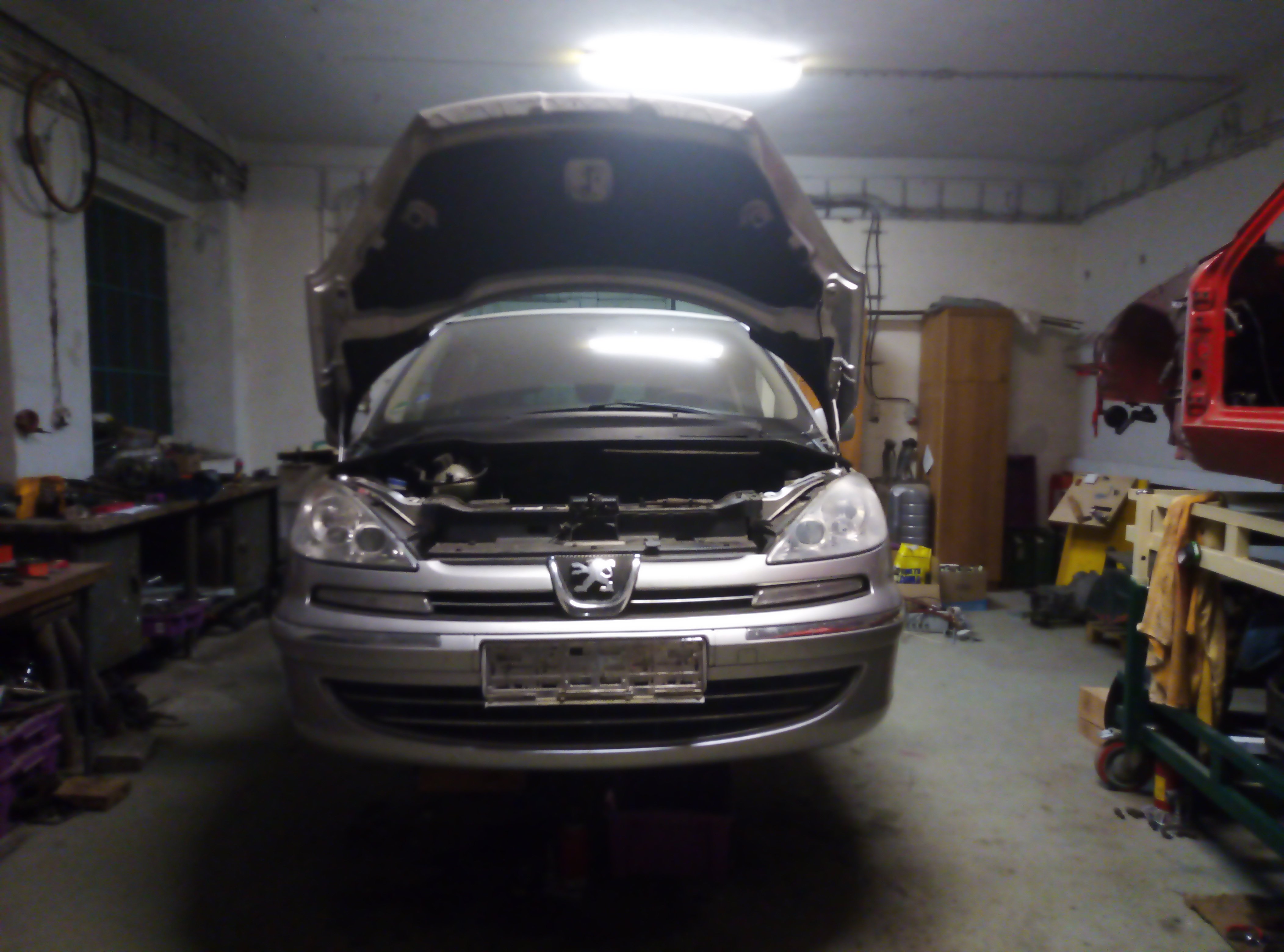

POL II Odesláno 7. září 2019 Autor Odesláno 7. září 2019 Takže UP-date auto na dílně - almara půjde ven. Auto se pohybuje jen přes spojku dopředu (velmi vlažně) - zpátečka vůbec a řadit jde velmi špatně . Jakmile něco zařadím (cokoli) - a pouštim spojku tak to začne chcípat. Do dílny to šlo na tyči. Mám nabídky na celý kousky nebo po kouskách. Ještě dotaz, má smysl řešit zároveň ramena + silentbloky ? Když to bude rozdělaný... Díky moc Radim 1008 radim.1008 ohodnotil 1 Citovat

POL II Odesláno 9. září 2019 Autor Odesláno 9. září 2019 Nové info : auto na špalkách , obě ramena na ponku (spodní čepy K.O.) tlumiče taktéž. Rejdový čepy + kosti tak 50 %. Budu brát asi všecko nový. Kastle je i za plastovým nadkolím netknutá. Převodovka zatím v autě ale odmašlená - jen sundat. Zatim neni čas bo se sbírá víno. Jeden dotaz pro ty znalé - je nutno sundat i nápravnici nebo to protáhnu ? Díky moc za odpovedi. Citovat
ozzy56 Odesláno 9. září 2019 Odesláno 9. září 2019 více místa samozřejmě je, když nápravnici sundáš, to je jasné, ale někdo kousek nápravnice (který většinou vadí při vytahování převodovky) uřeže flexou a pak, po nahození převodovky ten kousek navaří zpět--je to taková dá se říct fušeřina, ale ušetří hodně času, protože šrouby držící nápravnici jsou obvykle zarezlé a je nebezpečí jejich zalomení Citovat
