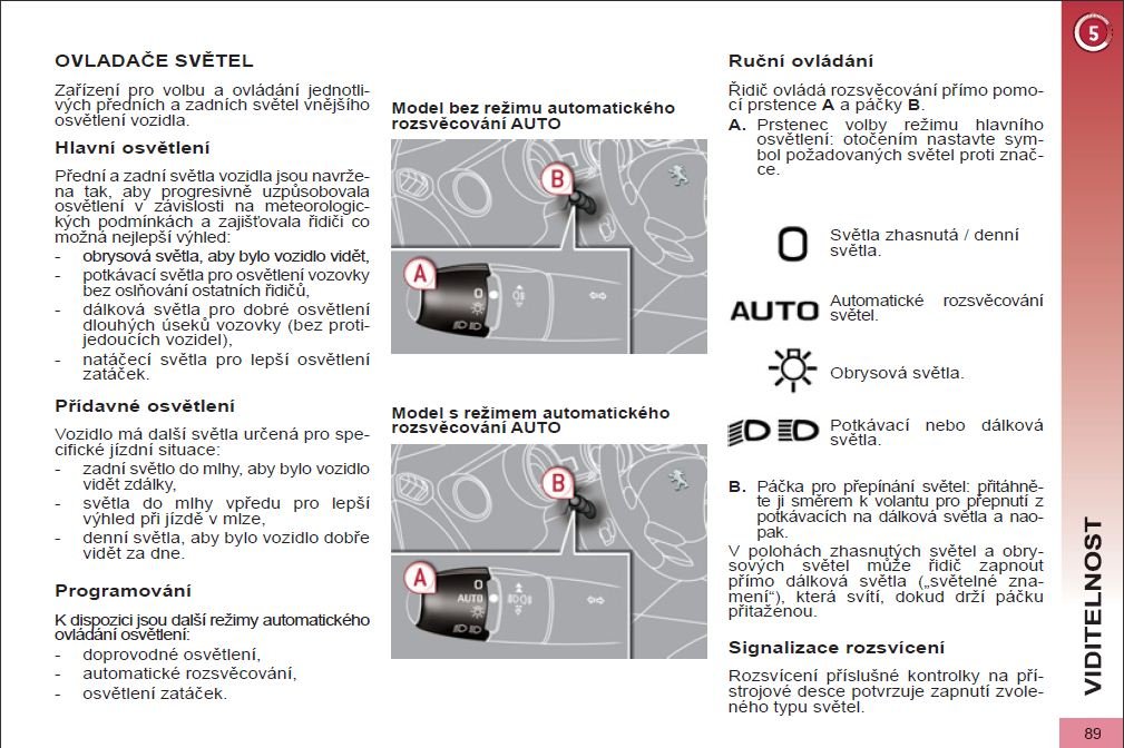

Zdravím vás... Mám Peugeot 308 sw r.v. 2011 1.6 e HDi... Přestali mi svítit přední obrisová světla. Denní svícení funguje. Poloha auto,funguje. Když přepnu do polohy 1,obrisová světla nesvítí. Svítí pouze denní svícení. Na druhé poloze svítí potkávačky společně s denním svícením. Což by nemělo. Dálkové svítí taky společně s denníma. žárovky jsem zkontroloval i pojistky. Zde je vše O.K. Budu rád,za každou radu...
před 22 hodinami, ma1rek napsal:
Mockrat díky... aletak nějak nechápu,jak to řeší můj problém?😀😀😀
Opravdu v tom mám asi zmatek.???? Zkrátka mi nesvítí parkovací světla. Ani kontrolka parkovaček,na přístrojovce.  Vyměnil jsem žárovky,zkontroloval pojistky. Tam je vše O.K. Když zapnu potkávačky tak svítí. Ale zároven s nimi i led denní svícení. A to by asi nemělo,nebo.? Nebude závada někde v elektrice?
No jo , kdybys rovnou napsal , že máš ledky , ta ses hned dozvěděl , že ty led fajfky fungujou jako denní světla i jako parkovačky (řekni někomu , ať ti při nastartovaným autě zapne parkovačky a uvidíš pokles výkonu ledek . Ty dvouvláknový žárovky jsou tam jenom na ozdobu (když máš dole ledky , tak nejsou zapojený)

Prosim o radu. Mam Peugeot 308 SW, r. 2011.
Prestalo mi fungovat denni sviceni, ledky. V rezimu normalniho sviceni sviti i ledky, ale samostatne nesviti.. Cidlo svetel funguje, pojistka svetel, cidla a automat steracu byla ok, pro jistotu jsem ji ale vymenil.
Nastavim AUTO sviceni, nesviti nic, zakryju cidlo a rozsviti se jak ledky, tak svetlomety. Pres zimu jsem svitil pres den i svetly, at jsem videt.

No, jeste vlastne jsem uplne zapomnel napsat, ze na 0 a AUTO (kdyz vlastne svetla nesviti, ale maji) sviti cela pristrojovka vcetne klimy atd o dost vic, nez po prepnuti na klasicke svetlomety - to sviti jak ma. Takhle cele sviceni se ani neda uzivatelsky regulovat pres nastaveni menu v aute..coz tedy asi bude chyba v te elektronice. Nenapsal jsem to, neni to ted pres den tolik videt... 😀 Mozna to pisu blbe, ale proste to pri prechodu z AUTO na svetlomety setmi, sviti to jinak nez ma...
