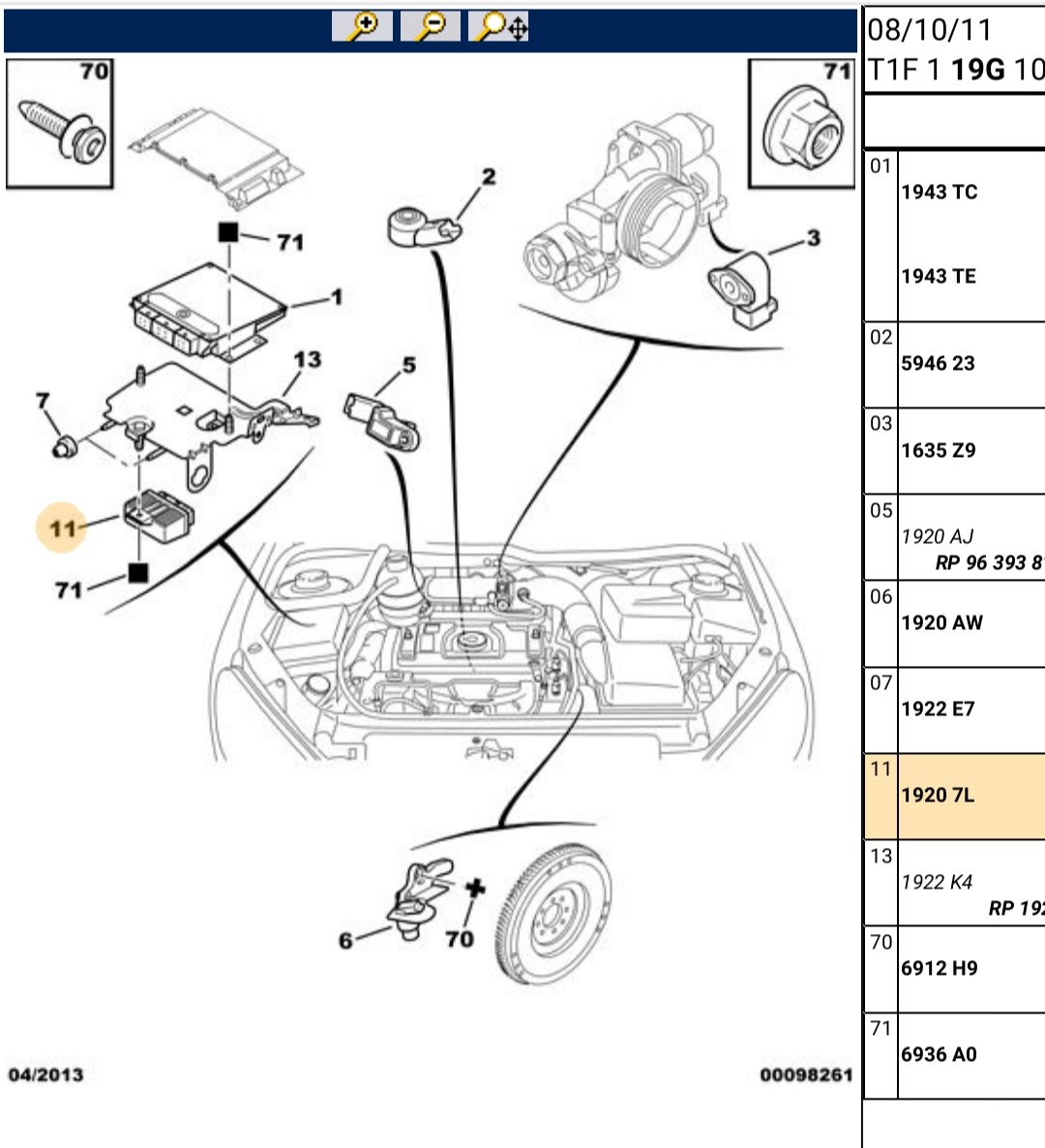

inoxing Odesláno 25. červen 2019 Odesláno 25. červen 2019 Svíčky Champion nejsou to pravý. Maj tam original být Bosch, s těma kamarádí jednotka nejvíc. Měl jsem NGK, a nebylo to dobrý- vyhazovalo to tu chybu P1327. Jedna svíčka Bosch 60Kč. Nejde diagnostika? Jakože vůbec nic nepřečte, žádnou jednotku? Podívej se po pojistkách. Citovat
fíla.206 Odesláno 25. červen 2019 Autor Odesláno 25. červen 2019 Dal sem tam úplně stejné svíčky, na kterých sem bez problémů najezdil 13tis, takže sem je považoval za dobré a byly doporučené v obchodě na můj motor. Diagnostika nejde vůbec,nespojí se. Pojistky sem všechny kontroloval, měl sem v ruce Bsi i Bsm. Vše několikrát kontrolováno, propípáno..... (vše co sem již zkoušel,měřil, dělal, včetně popisu závady je v odkazu výše,(znovu přikládám níže)) http://www.peugeotclub.eu/forum-tema/chyba-p1327-40275 Citovat
inoxing Odesláno 25. červen 2019 Odesláno 25. červen 2019 Na to neber vůbec zřetel, co je doporučované pro tvůj motor. Kupoval jsem takhle NGK přímo na typ motoru a nebylo to ono. Ale to je jedno, to není důvod, proč motor nestartuje. Diagnostika je základ, je někde problém s napájením. Zkontroluj Bitron relé, je vedle jednotky motoru. Citovat

inoxing Odesláno 26. červen 2019 Odesláno 26. červen 2019 (upraveno) Tak asi špatně vidíš, protože pod jednotkou máš Bitron. Pokud teda ten vin kod, co jsi uvedl odpovida. BSM je na řidičové straně a ECU motoru s Bitronem máš na spolujezdcově. Upraveno 26. červen 2019 uživatelem inoxing Citovat
jarokare Odesláno 26. červen 2019 Odesláno 26. červen 2019 @inoxing on tam to relé fakt nemá , tohle je chyba v ServiceBoxu , kdy to relé bylo zobrazovaný i u fullmux 206 . @fíla.206 podívej se na konektory snímače otáček , jestli jste je při měření moc neroztáhli . Kontrolka motoru svítí při zapnutým zapalování ? Citovat
inoxing Odesláno 26. červen 2019 Odesláno 26. červen 2019 @jarokare Aha, problém na straně ServiceBoxu. V podstatě i kdyby nefungovalo kombi relé, ostatní jednotky diag vyčte mimo jednotku motoru (ta by zůstala bez odpovědi). Nefunguje diagnostika, pátral bych proč- napájení chybí? sběrnice bez odpovědi?... Možná je KO nějaké relé v BSM- to jsi měřil/zkoušel s napájením, jestli spínají na silnoproudé části? Citovat
