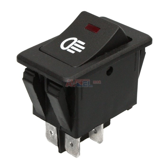

Jirka.budejovice Odesláno 10. červenec 2019 Autor Odesláno 10. červenec 2019 Ještě jsem dodělal vypínač a automatické svícení nemá chybu Citovat
krtek 2 Odesláno 10. červenec 2019 Odesláno 10. červenec 2019 (upraveno) miesto dobre ale tam by skor pasoval obdlznikovy vypinac podla mna , hranata zaslepka-hranaty vypinac ale ide hlavne o funkcnost no a keby to chces vysperkovat tak hranaty vypinac s podsvietenim lebo najcastejsie to budes vypinat asi v noci napr aj so symbolom Upraveno 10. červenec 2019 uživatelem krtek 2 Péťa ohodnotil 1 Citovat
