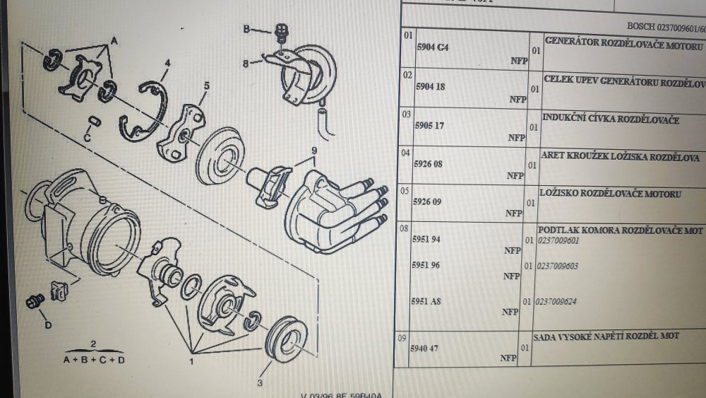

huny Posted May 6, 2019 Posted May 6, 2019 Zdravím Vás, hledal jsem na netu, ale vůbec jsem nic nenašel k rozdělovači, primárně určený na peugeot 106 rv 92, avšak ted mám stejny z citroenu. Nefunguje však vakuova regulace, chci použít jiný, ale nevím, jak se do rozdělovače dostat. Nechci nic pokazit, proto bych rád nejakou radu, jak, co, kde. Děkuju Rozdělovač viz foto. Quote

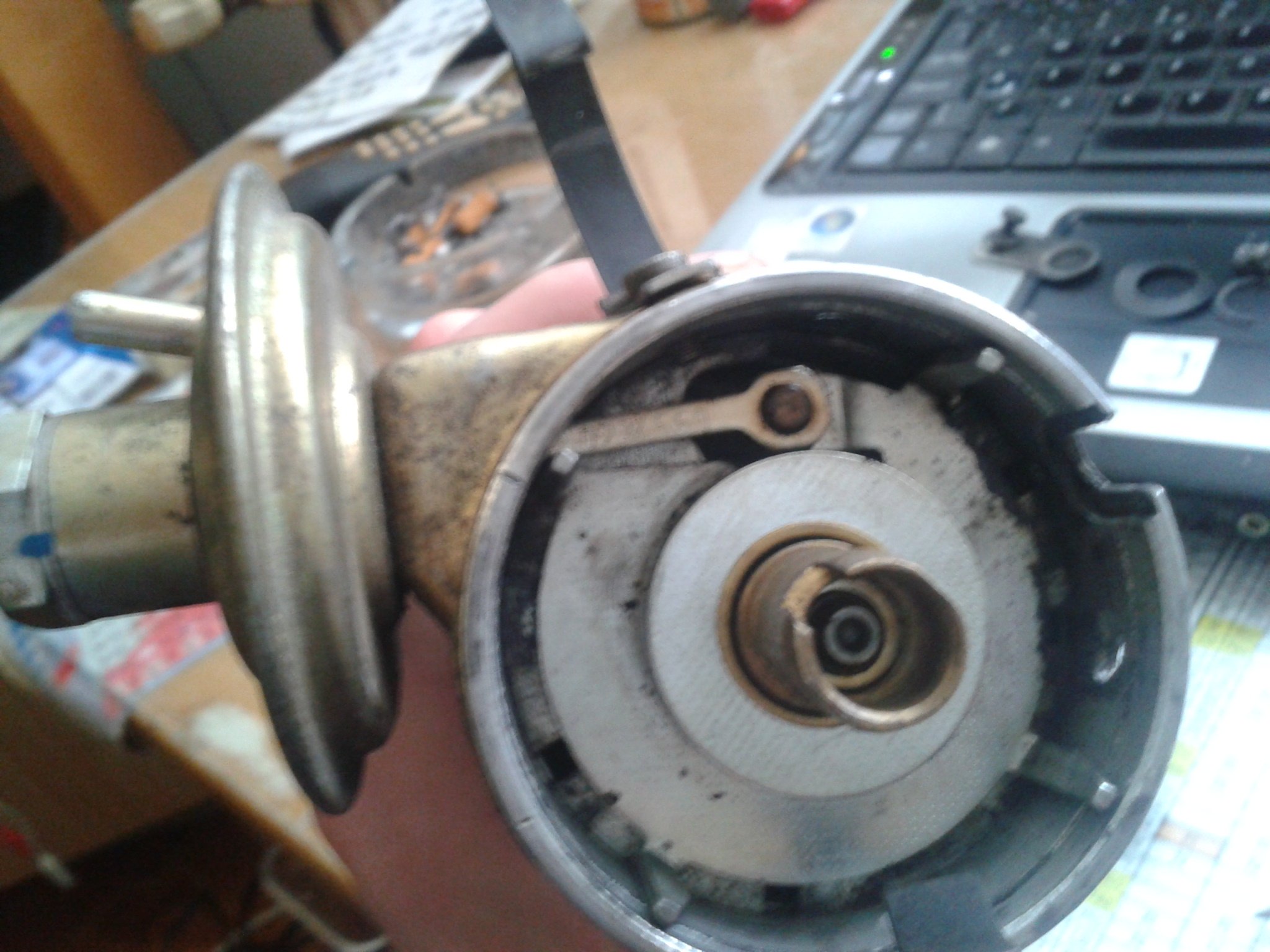

krtek 2 Posted May 7, 2019 Posted May 7, 2019 som z pivnice vyhrabal skodovacky (favorit)rozdelovac tak som ho rozobral a tu mas foto Quote

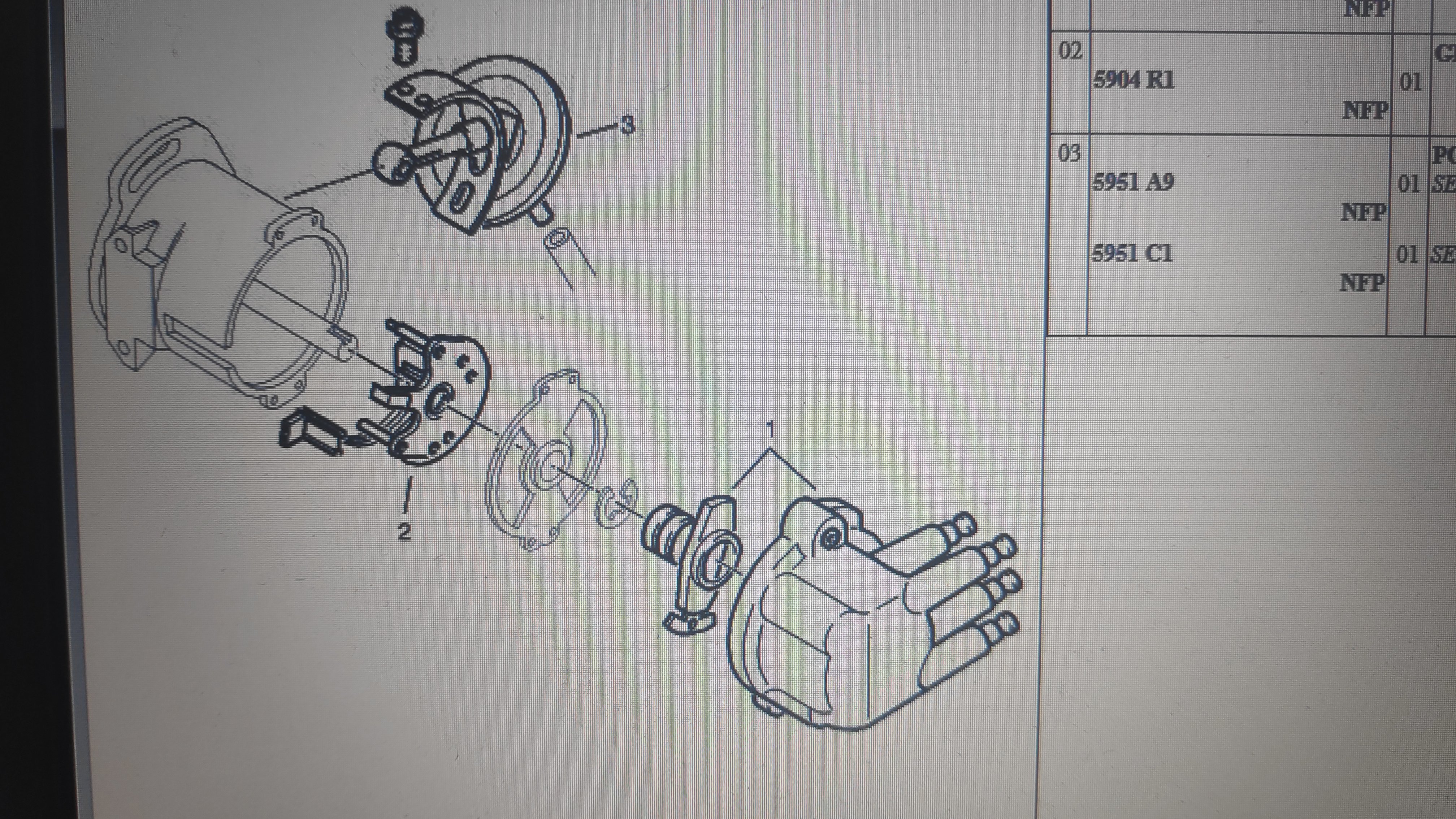

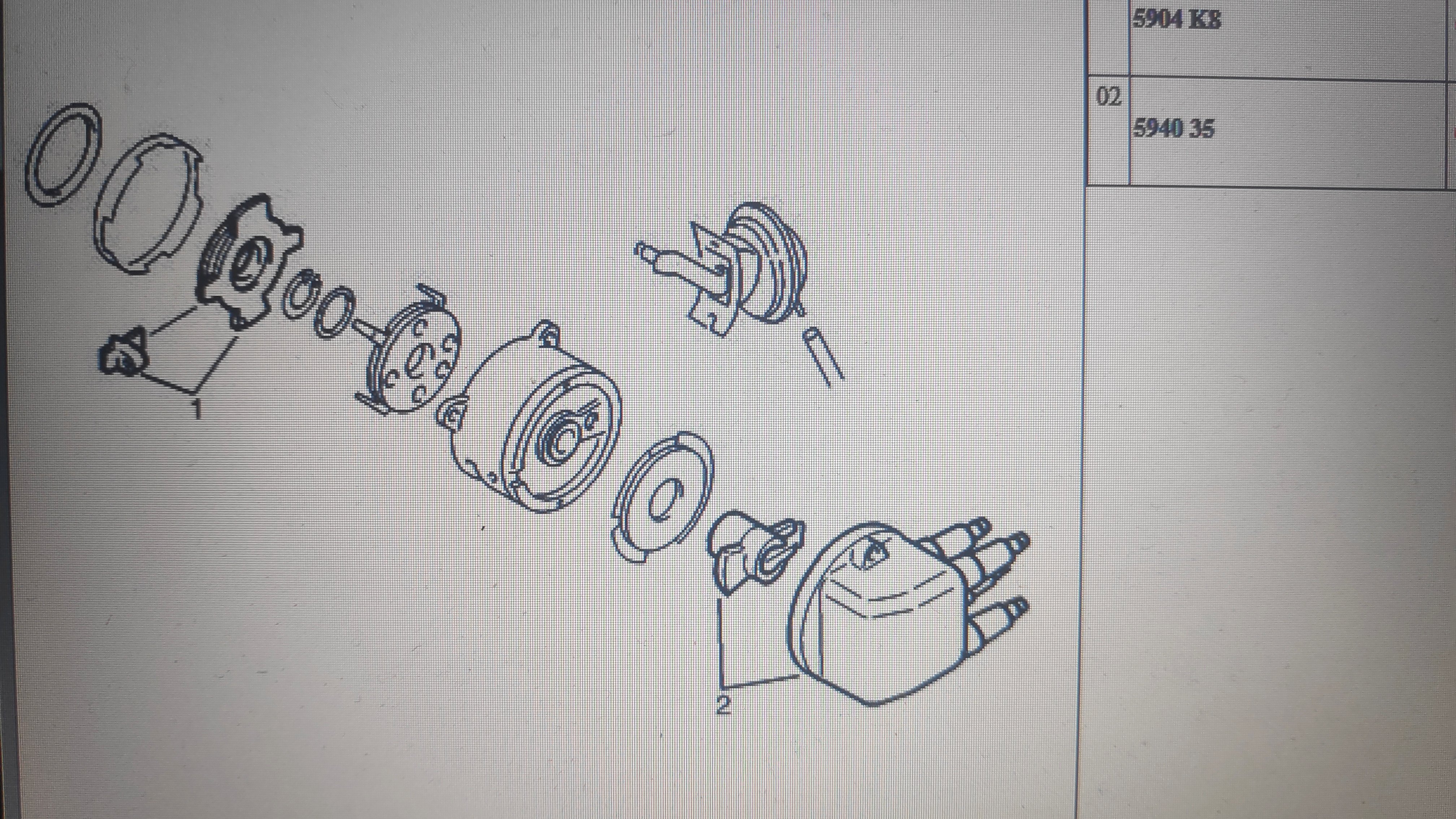

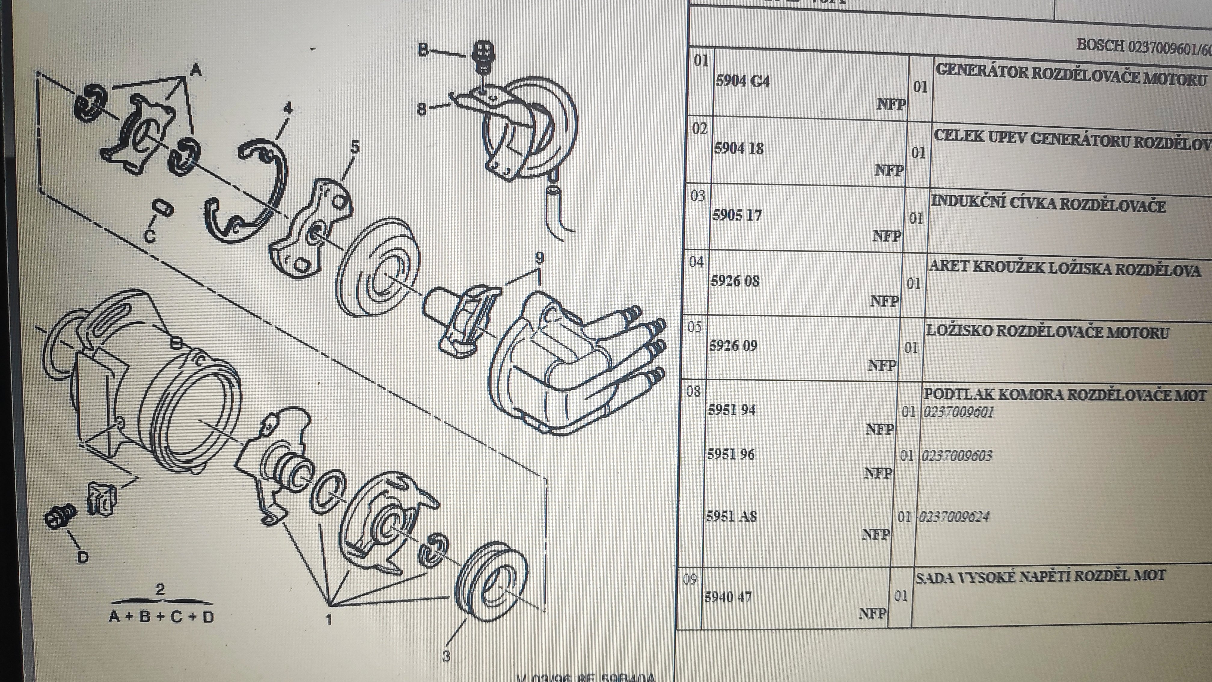

inoxing Posted May 7, 2019 Posted May 7, 2019 Je víc druhů, třeba ti to pomůže (Ducelier, Magneti Marelli, Bosch). Quote
huny Posted May 7, 2019 Author Posted May 7, 2019 Dekujibza screen. Tri torxy jsem samozrejme povolil, rozpuli se to cca o pul cm, pak se zaseknem a vypada to ze tomu brani prave ta vecicka s oskou. Quote
Hafity Posted May 7, 2019 Posted May 7, 2019 Máš oba rozdělovače stejné? Vypadá to, že máš ten z posledního obrázku.... Quote

krtek 2 Posted May 7, 2019 Posted May 7, 2019 (edited) prvy a posledny obrazok maju v sebe indukcnu cievku to iste mal favorit to robilo ten prerusovac a islo to do tranzistoroveho zapalovania (krabicka )kde sa to premenilo na silove spinanie a ta potom prerusovala zapalovaciu cievku tento druhy system nepoznam v SB pisu generator takze tiez to musi davat impulzy nejakej elektronike asi tej ciernej vecicke ale su typy s halovym snimacom ale to su uz prehistorricke veci ale japonci davavali rozdelovac az do nejakeho 2003-4 tusim roku a vtedy je sranda ked to chce dat niekto opravit a mechanik otvori kapotu a tam veci z 80-tych rokov ,ale zase motory mali velmi kvalitne benzinove Edited May 7, 2019 by krtek 2 Quote
