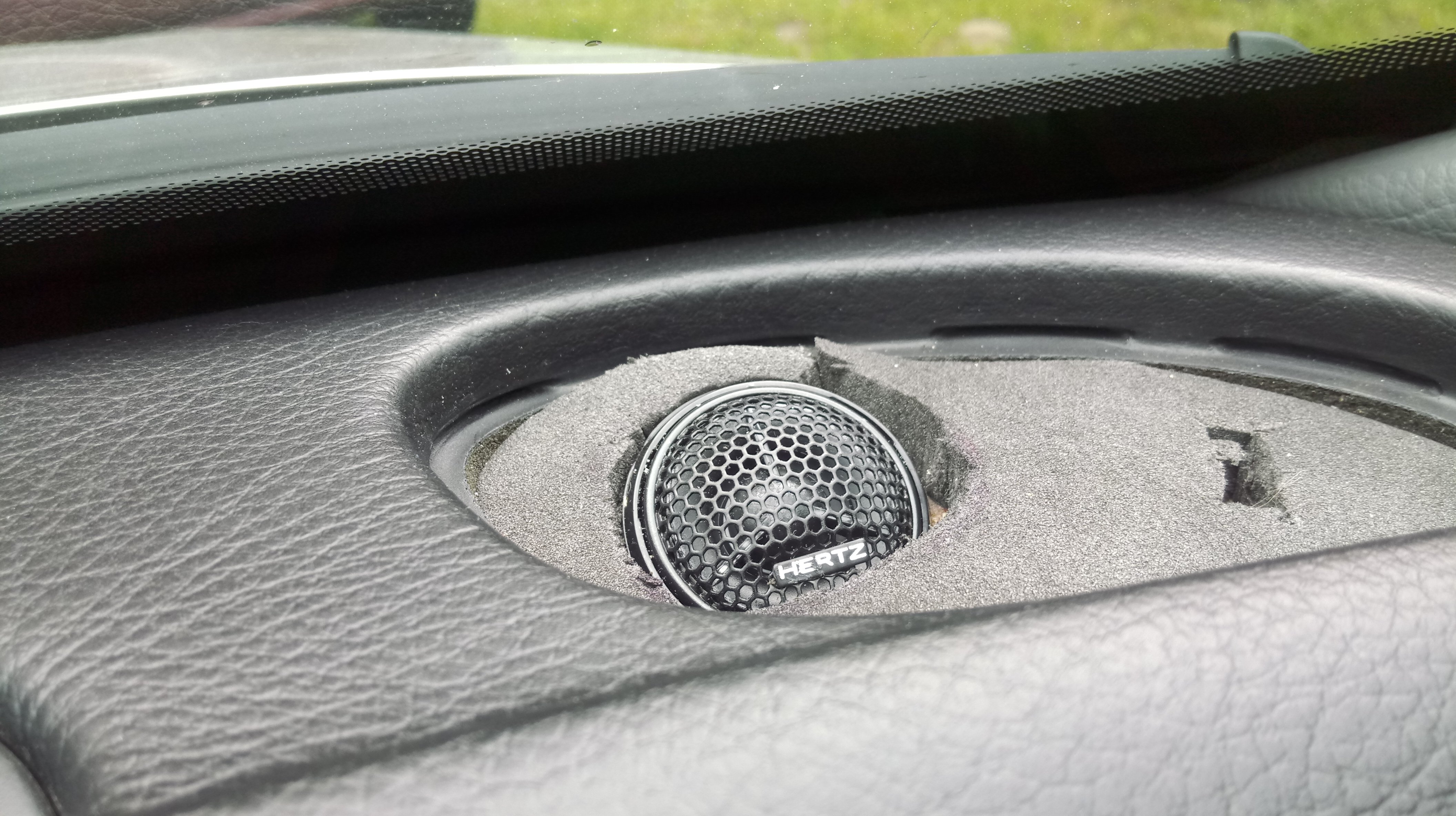

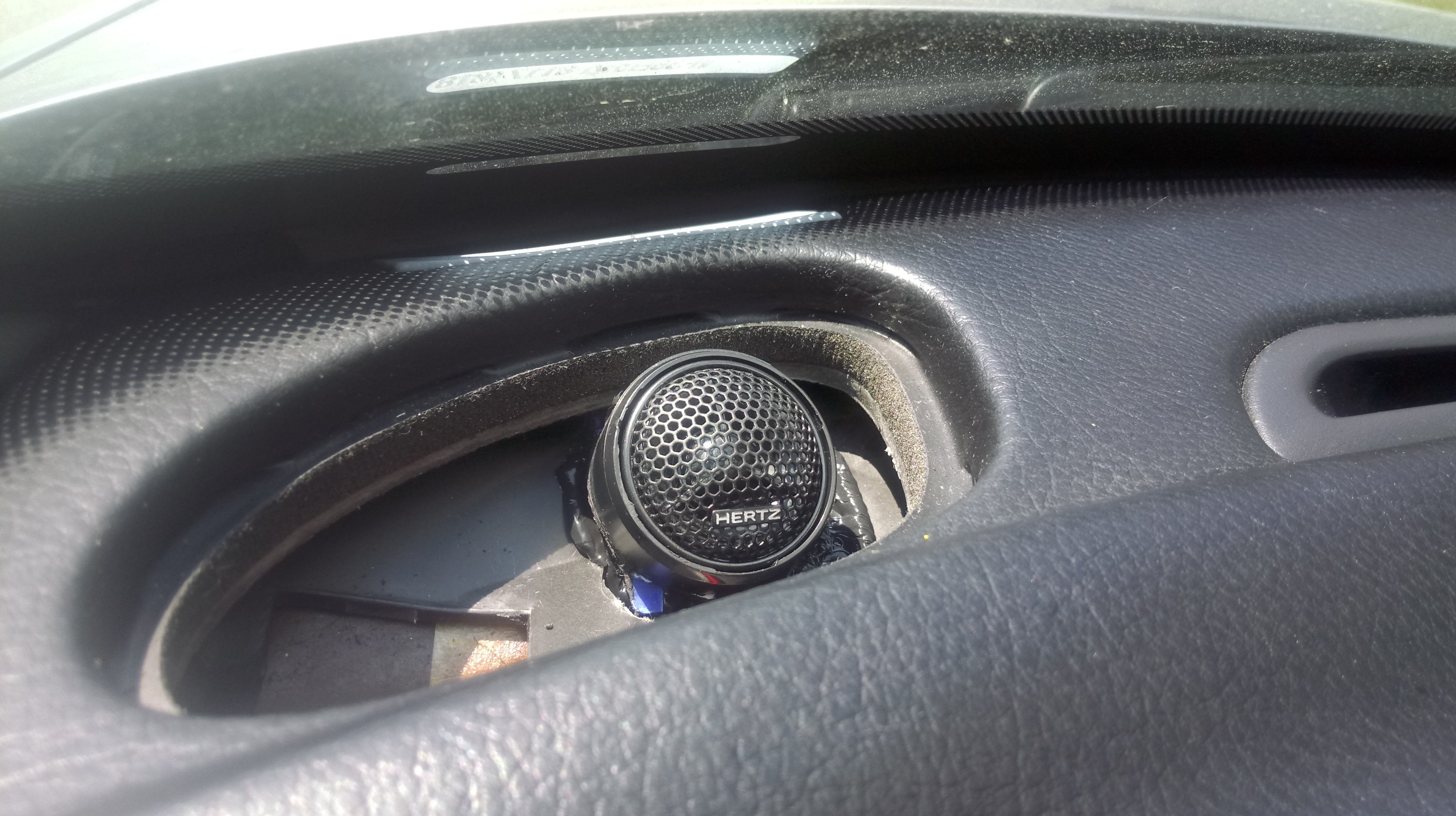

Jirka.budejovice Odesláno 21. květen 2019 Autor Odesláno 21. květen 2019 Nevíte někdo zda na kabelech k výškovému repro je po cestě kondenzátor nebo je až v samotném reproduktoru? Jde mi o to zda můžu využít původní kabely k repro. Díky Citovat
Radek Hurvajz Odesláno 21. květen 2019 Odesláno 21. květen 2019 Kondík je na reproduktoru, když ho vyloupneš tak je videt. Jirka.budejovice ohodnotil 1 Citovat

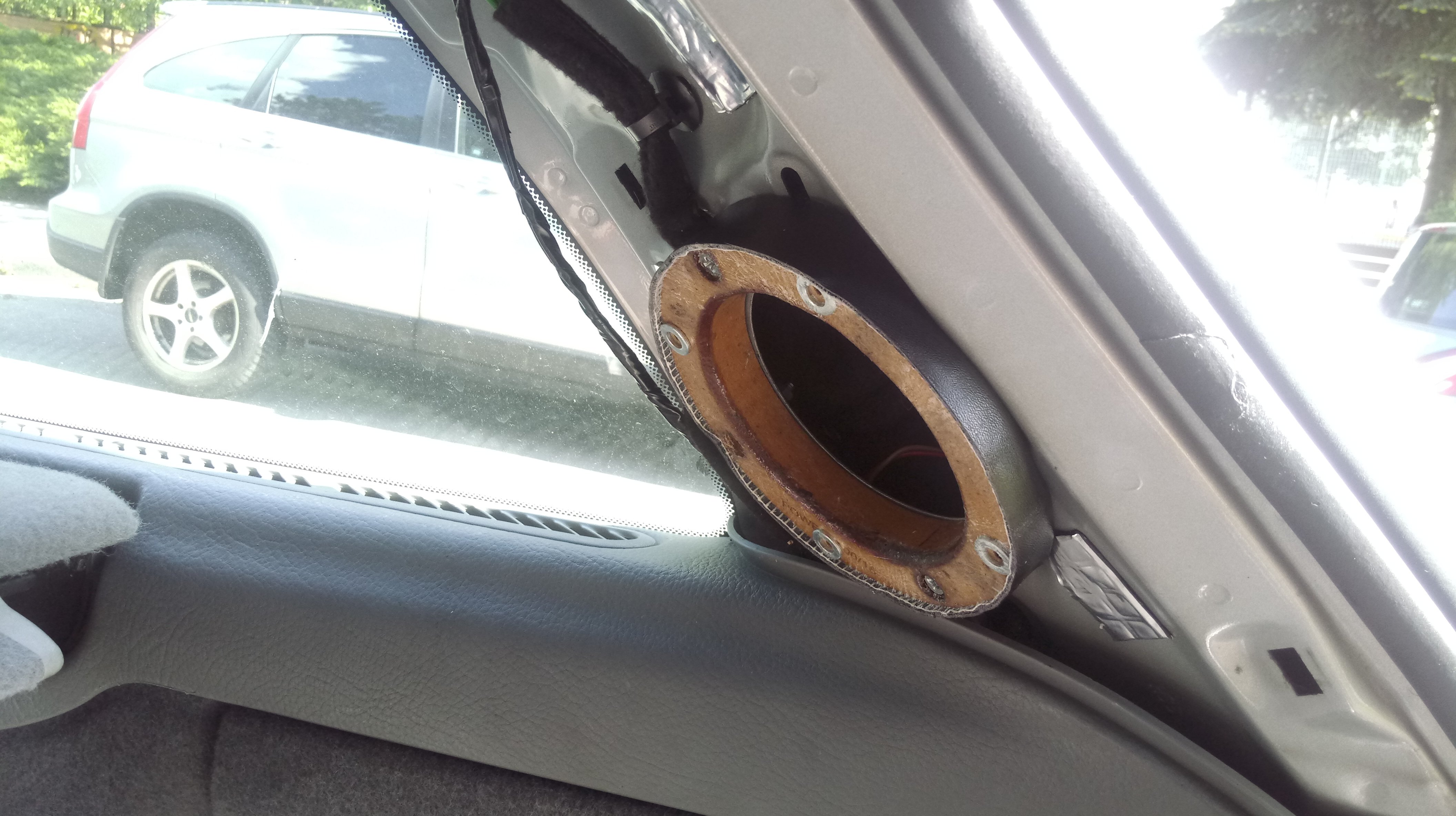

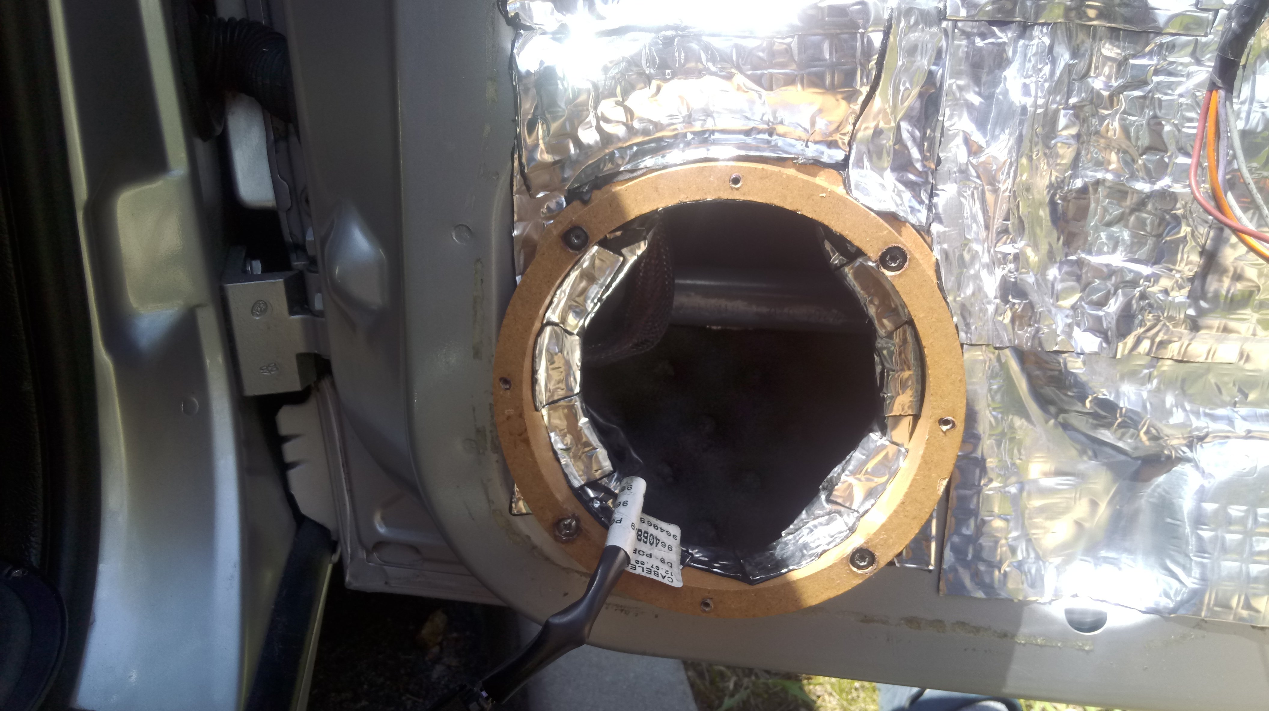

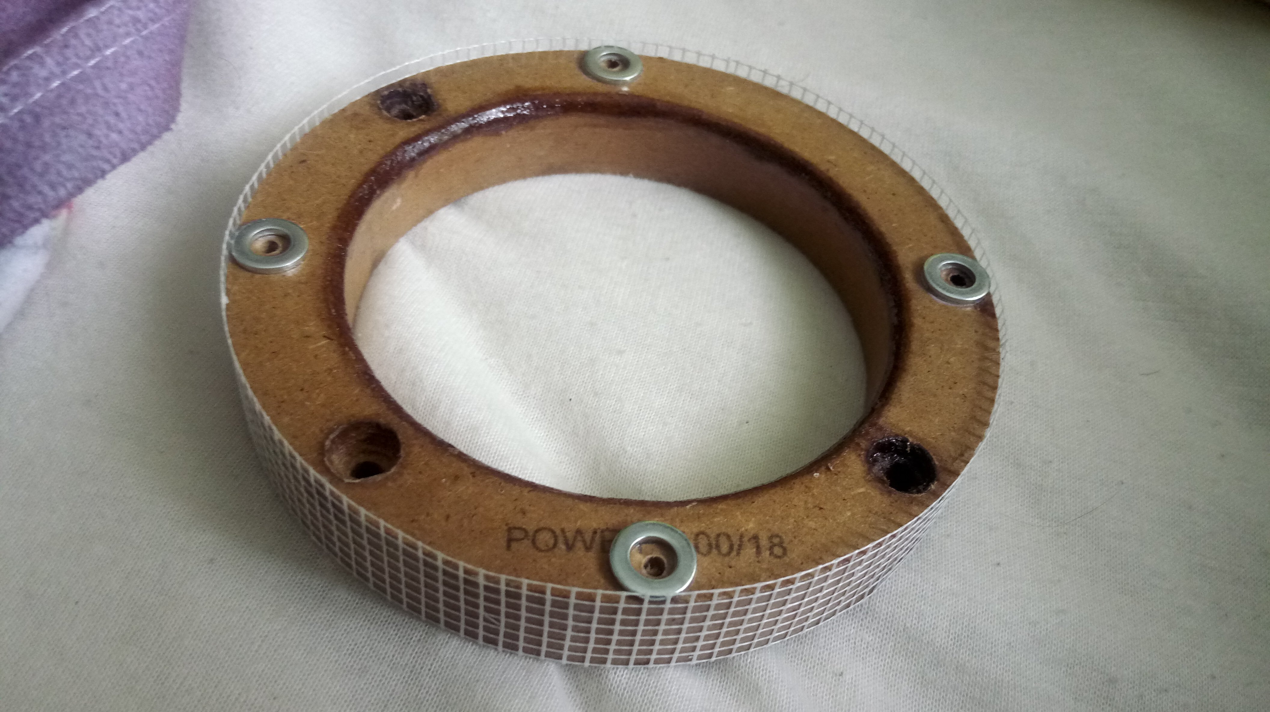

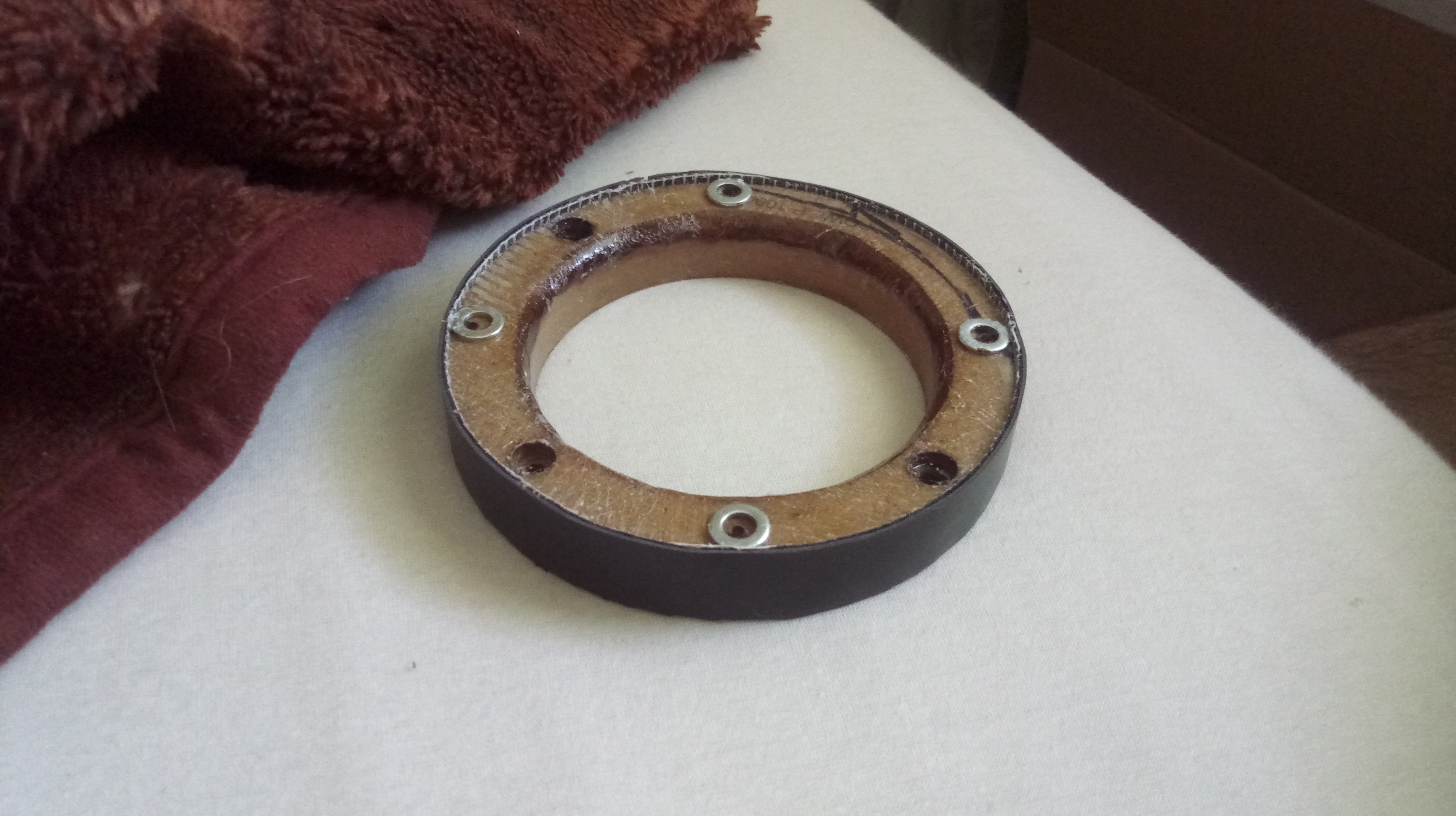

Jirka.budejovice Odesláno 24. květen 2019 Autor Odesláno 24. květen 2019 (upraveno) Tak etapa 1 hotová, připravené a upravené MDF kroužky, výšky na svém místě, konečně "vím" co znamená výškový reproduktor. A zbytek až po vytlumení dveří a potáhnutí tapecirunků. Upraveno 1. červen 2019 uživatelem Jirka.budejovice Citovat

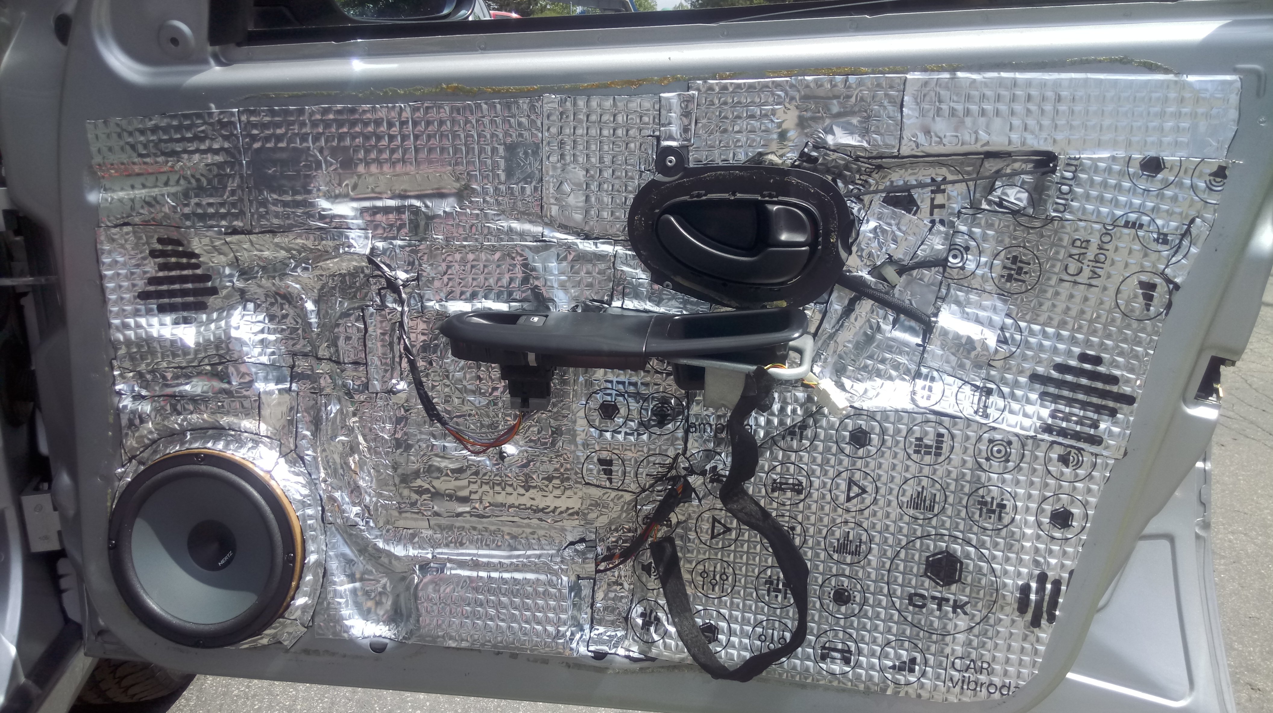

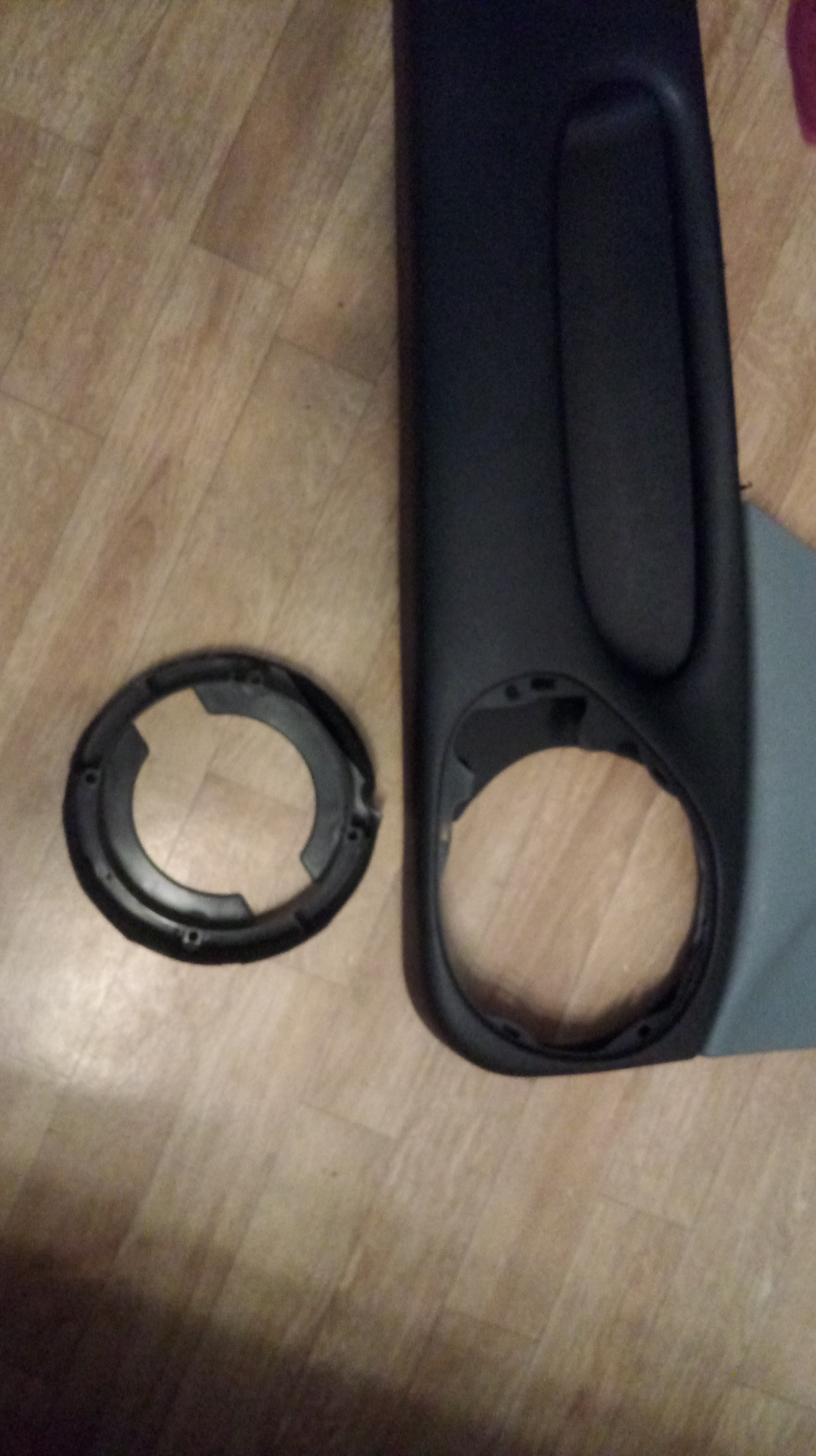

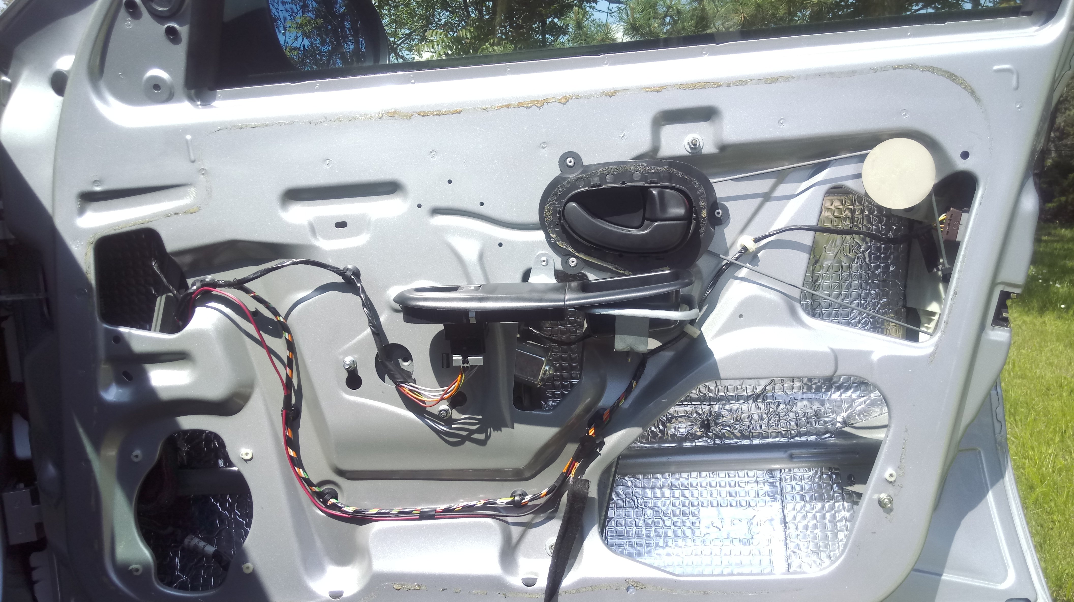

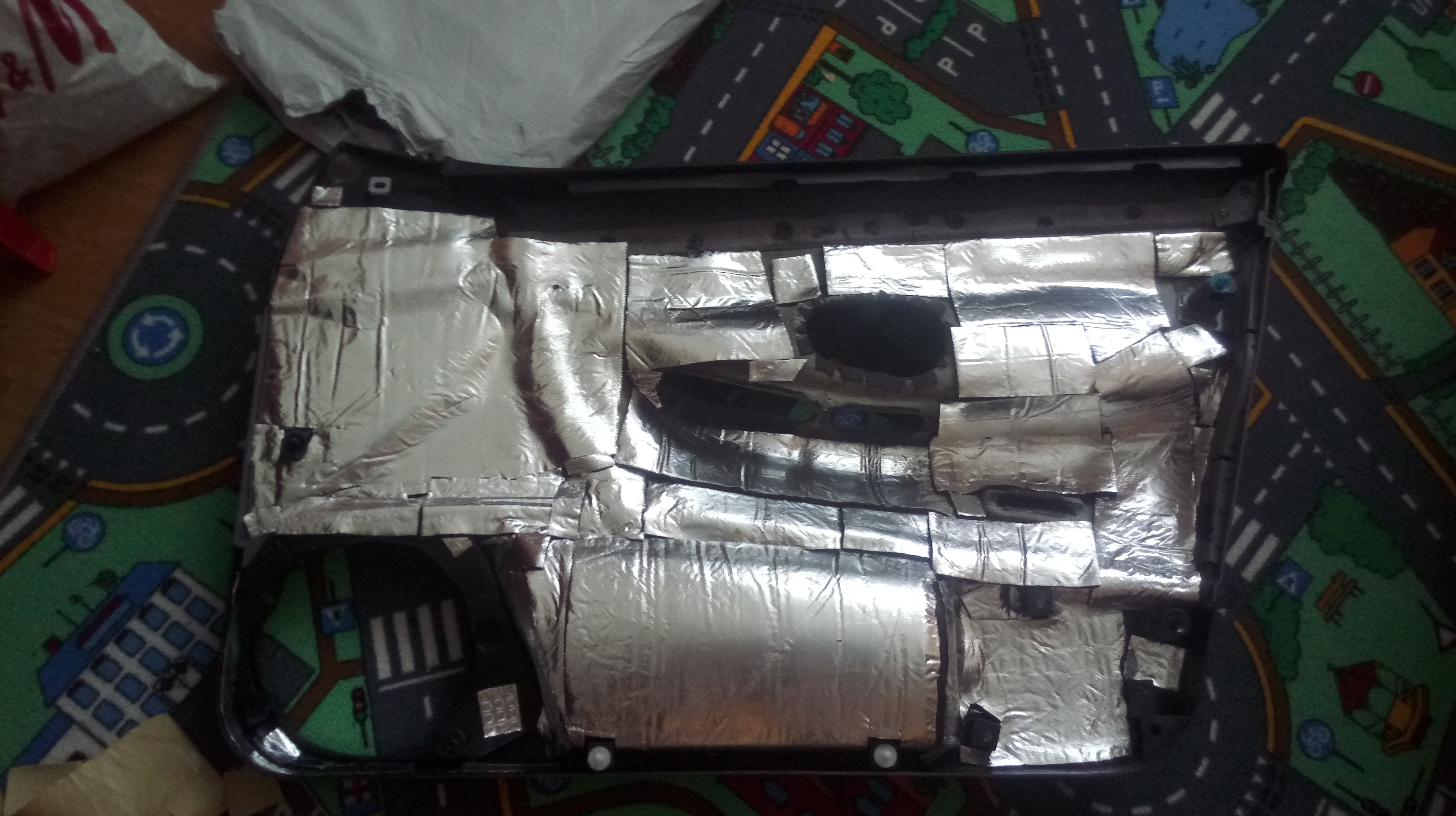

Jirka.budejovice Odesláno 1. červen 2019 Autor Odesláno 1. červen 2019 (upraveno) Vytlumeni předních dveří, osazení MDF kroužků, úprava tapecirunku Upraveno 1. červen 2019 uživatelem Jirka.budejovice Citovat
Jirka.budejovice Odesláno 1. červen 2019 Autor Odesláno 1. červen 2019 A zadní, škoda, že když to dalo tolik práce tak to stejně nebude žádná hitparáda Citovat

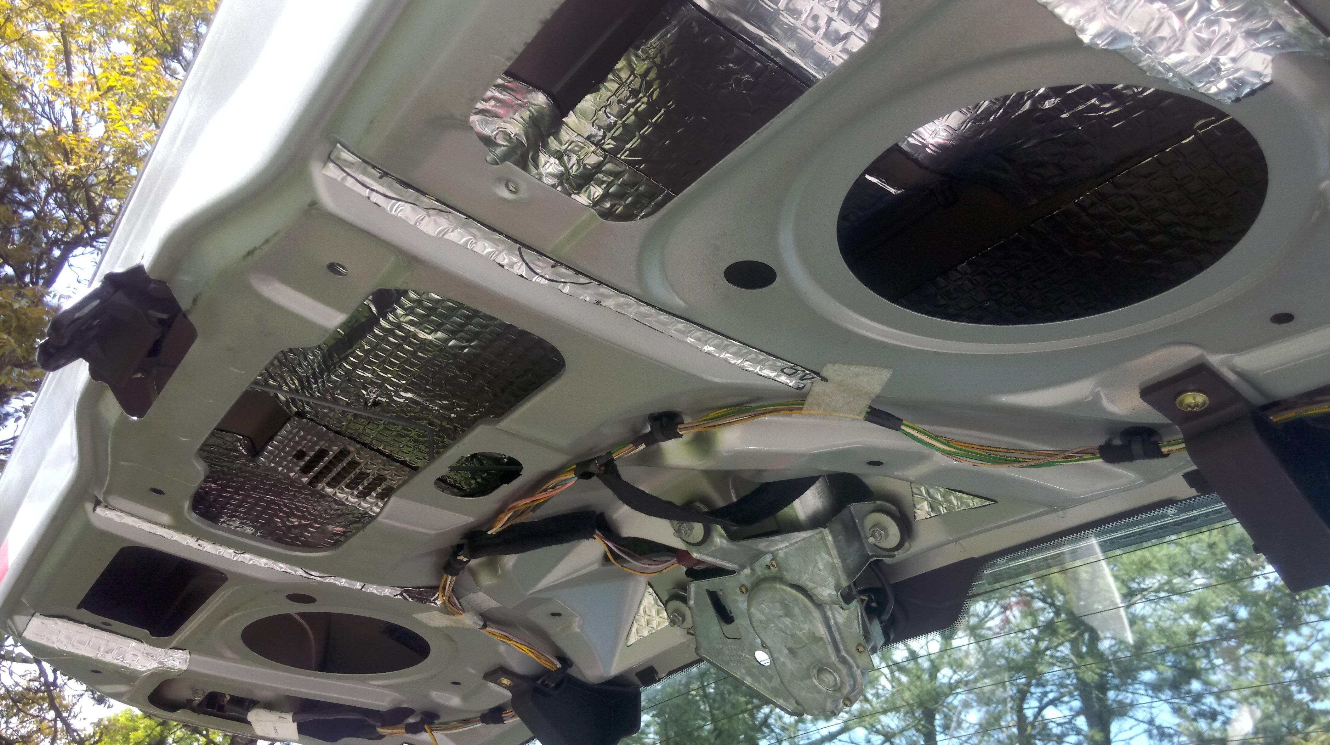

Jirka.budejovice Odesláno 1. červen 2019 Autor Odesláno 1. červen 2019 Když už jsem v tom, proběhlo tlumení kapoty a zadních dveří, zatím polotovar Citovat

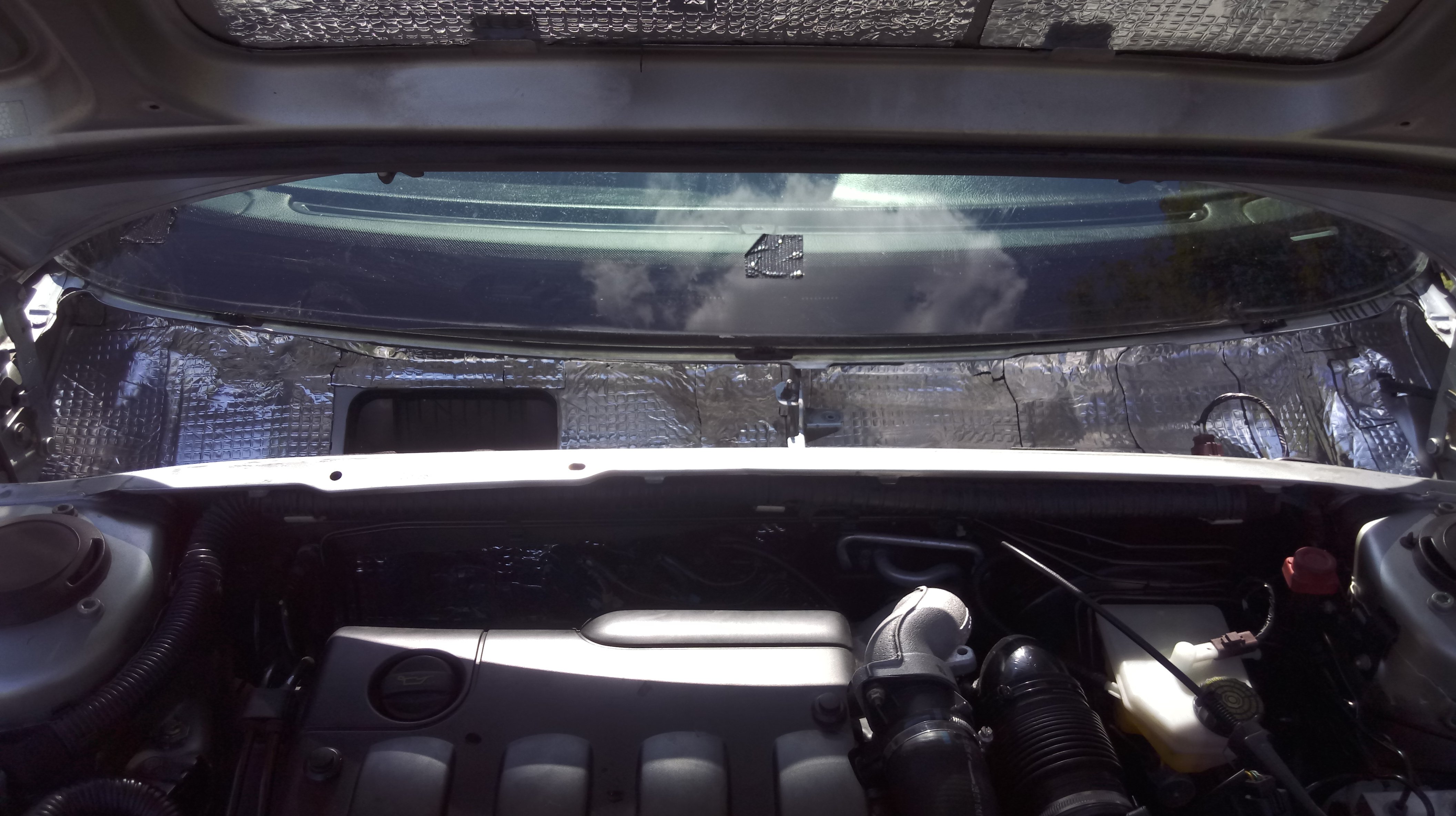

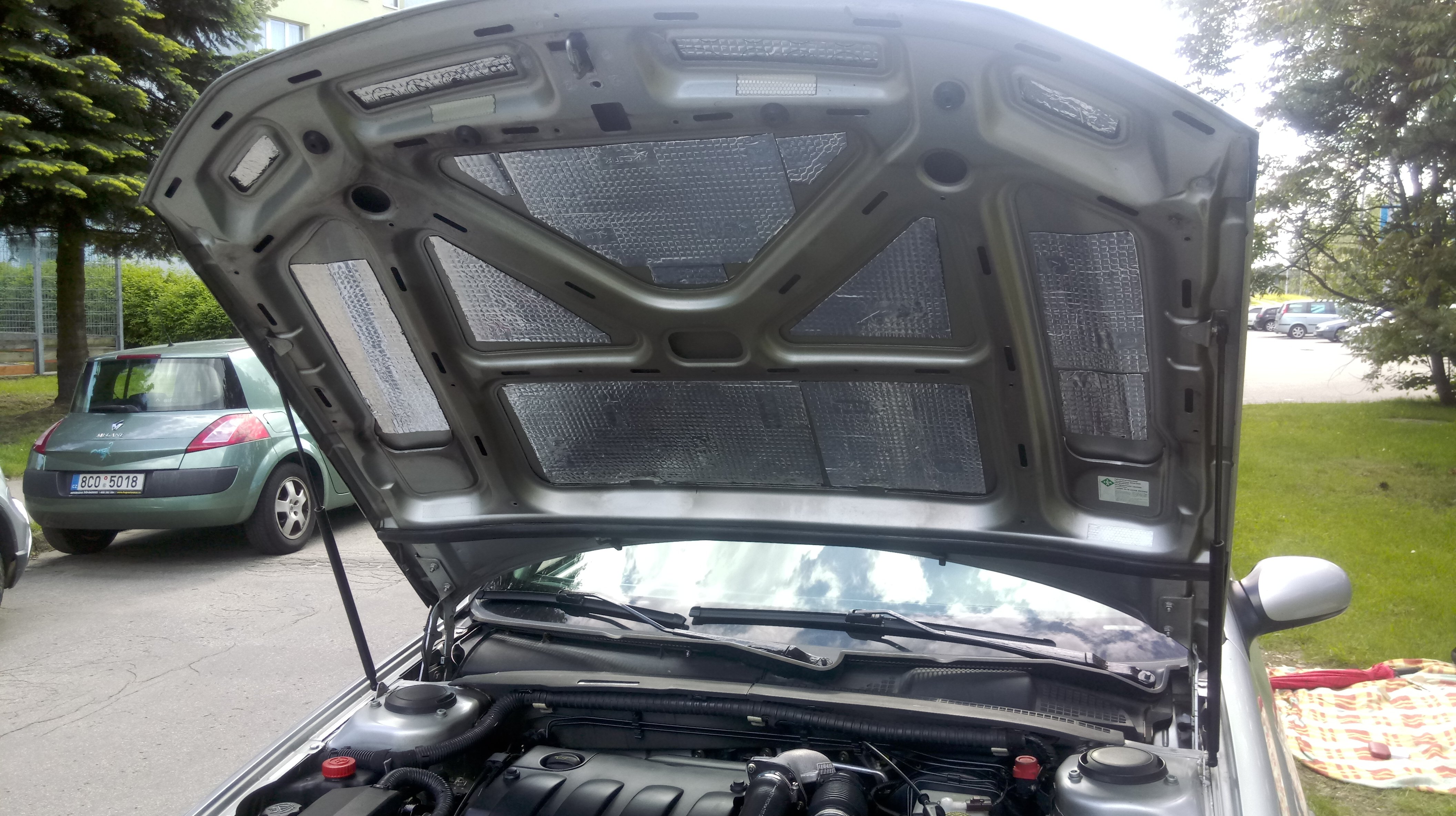

Jirka.budejovice Odesláno 2. červen 2019 Autor Odesláno 2. červen 2019 Jsem zvedavej zda to bude mít nějakej efekt. 2mm bitumel a 5mm gumové pěny. Citovat
krtek 2 Odesláno 2. červen 2019 Odesláno 2. červen 2019 ja by to tam nedaval ak sa ti pod ten bitumel dostane voda a neodtecie tak ti to tam bude akurat hnit Citovat
Jirka.budejovice Odesláno 2. červen 2019 Autor Odesláno 2. červen 2019 (upraveno) Proto jsem ten žlábek zachoval původní. Na tu stěnu voda jen tak neteče. A pořádně jsem to zvaleckoval, tak se tam snad voda nedostane. A snažím se to poctivě lepit jako "střechu" aby voda tekla přes hranu. Upraveno 2. červen 2019 uživatelem Jirka.budejovice Citovat
krtek 2 Odesláno 2. červen 2019 Odesláno 2. červen 2019 (upraveno) tam sa zbiera strasne vela bordelu hlavne v jeseni na podzim cesky ,listie, ihlicie voda no vsetko mozne Upraveno 2. červen 2019 uživatelem krtek 2 Citovat
Jirka.budejovice Odesláno 2. červen 2019 Autor Odesláno 2. červen 2019 (upraveno) Jo to máš pravdu, pravidelně to proplachuju vodou. Nejvíc bordelu bylo kolem toho rámečku nad ventilátorem. Jinak to bylo v pohodě. A taky jsem zjistil že v tom plastu u šroubů stěračů jsou odtokové dírky . Ty byly úplně zalepené bahnem Upraveno 9. červen 2019 uživatelem Jirka.budejovice Citovat
Jirka.budejovice Odesláno 2. červen 2019 Autor Odesláno 2. červen 2019 Jinak je to pěkně blbě vyřešený ten odtok. Všechno to teče zezhora na podběhu a nemá to kudy pryč. Holt se to musí občas sundat a vymýt Citovat

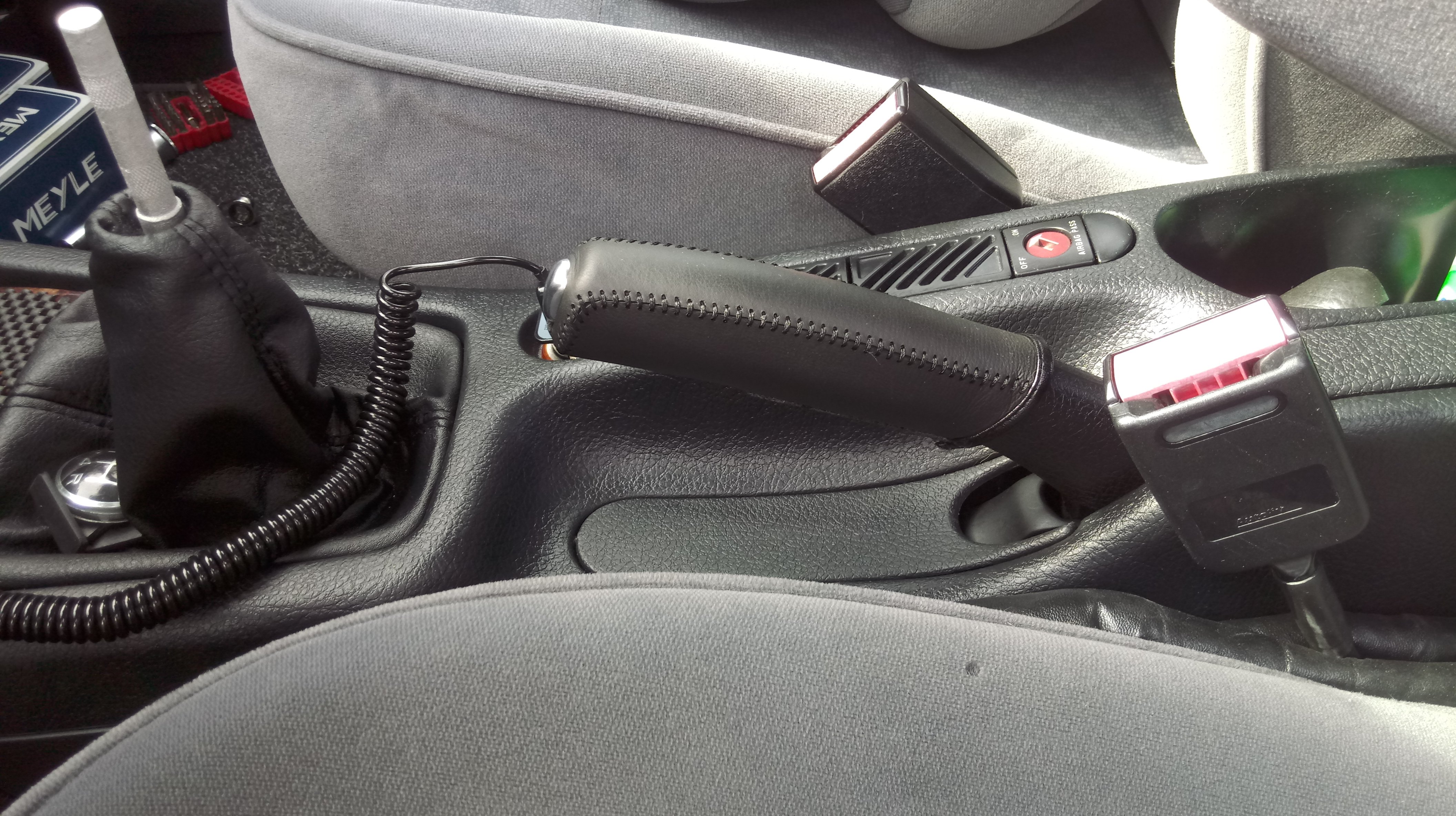

Jirka.budejovice Odesláno 11. červen 2019 Autor Odesláno 11. červen 2019 Sice blbost ale pěkná a za 70Kč Citovat
Jirka.budejovice Odesláno 11. červen 2019 Autor Odesláno 11. červen 2019 Drží, dokonce jsem to musel dát na chvíli do vody abych to tam vůbec dostal. Je to pravá kůže Citovat

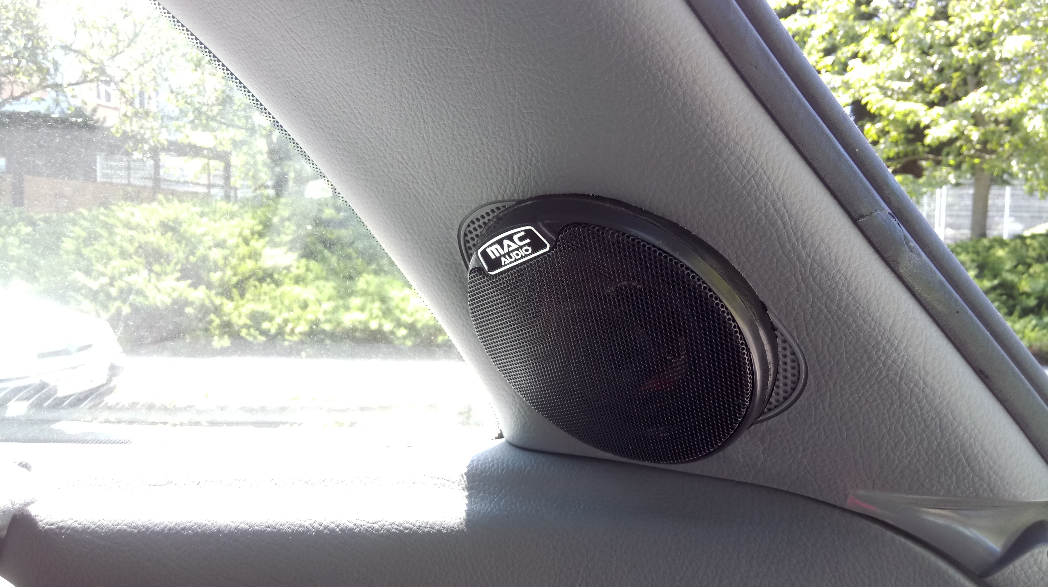

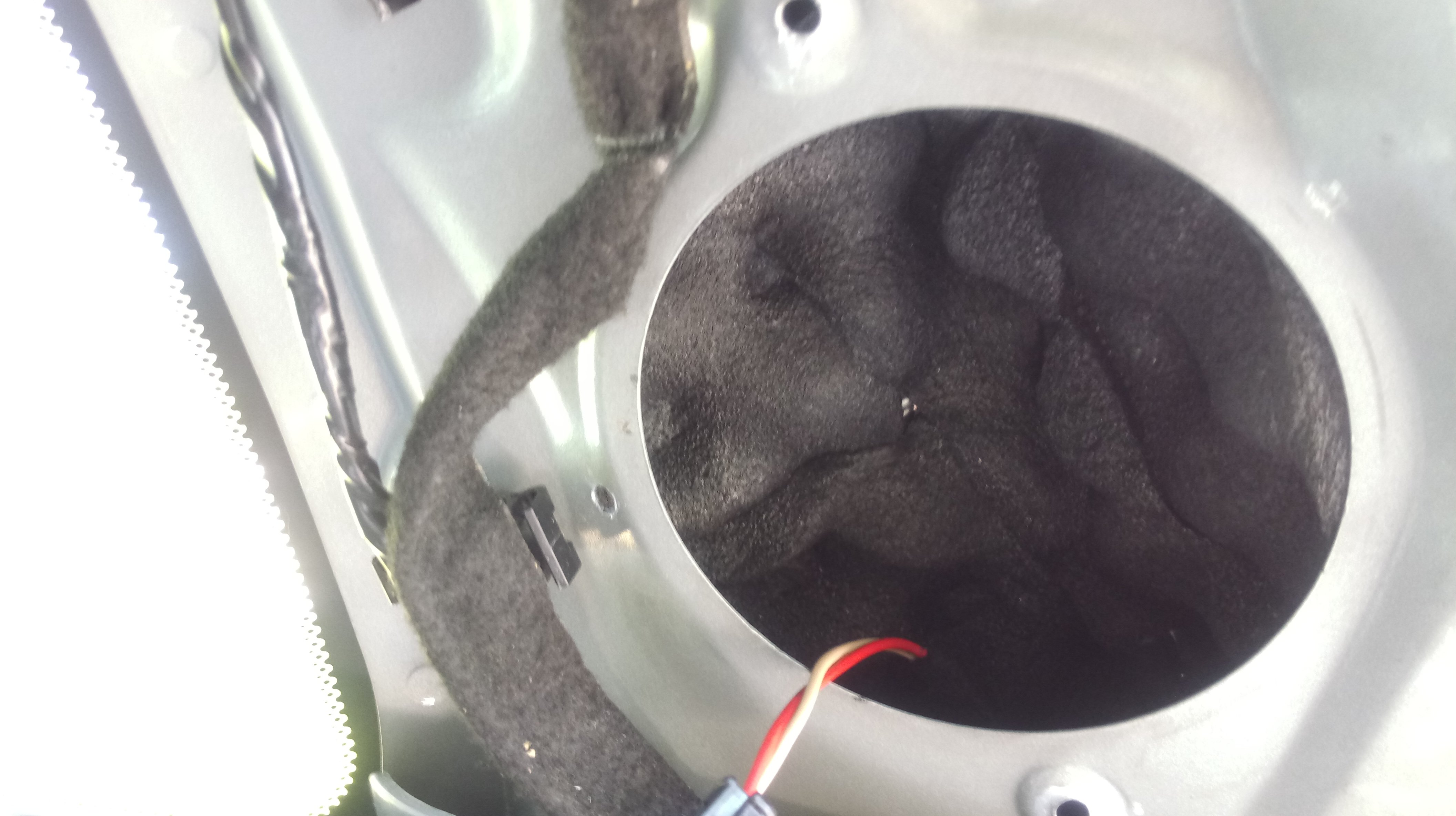

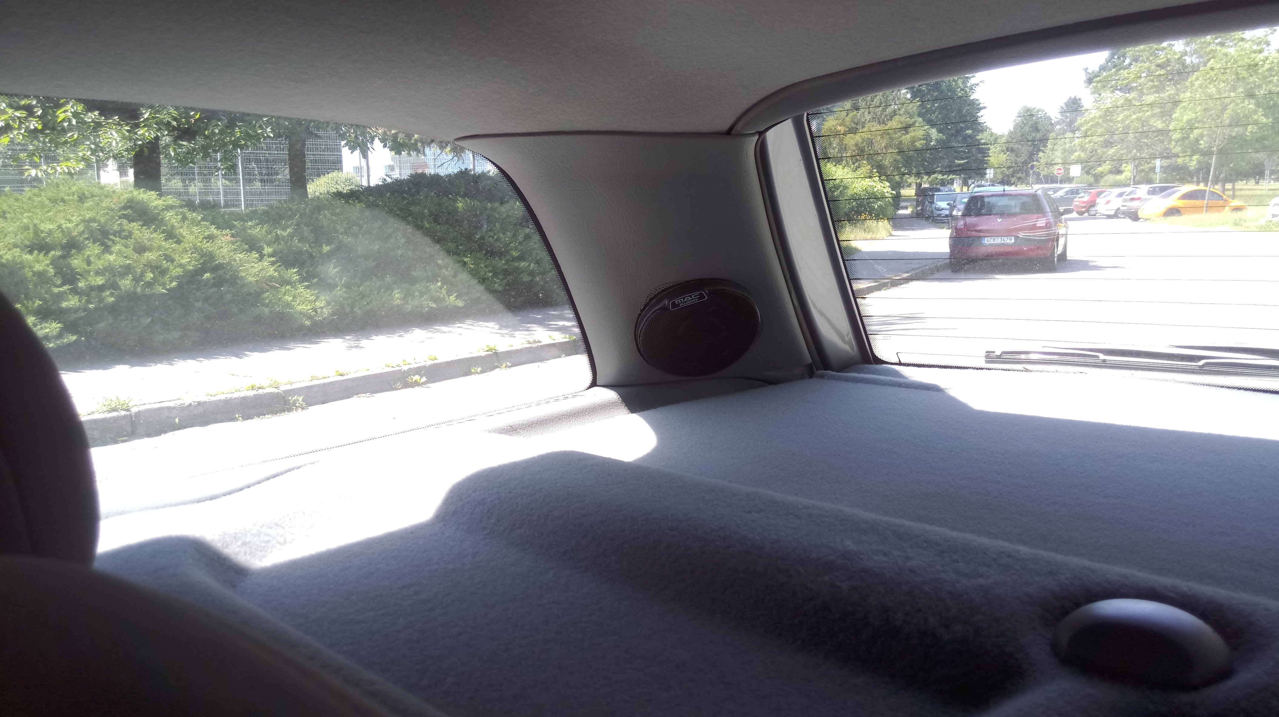

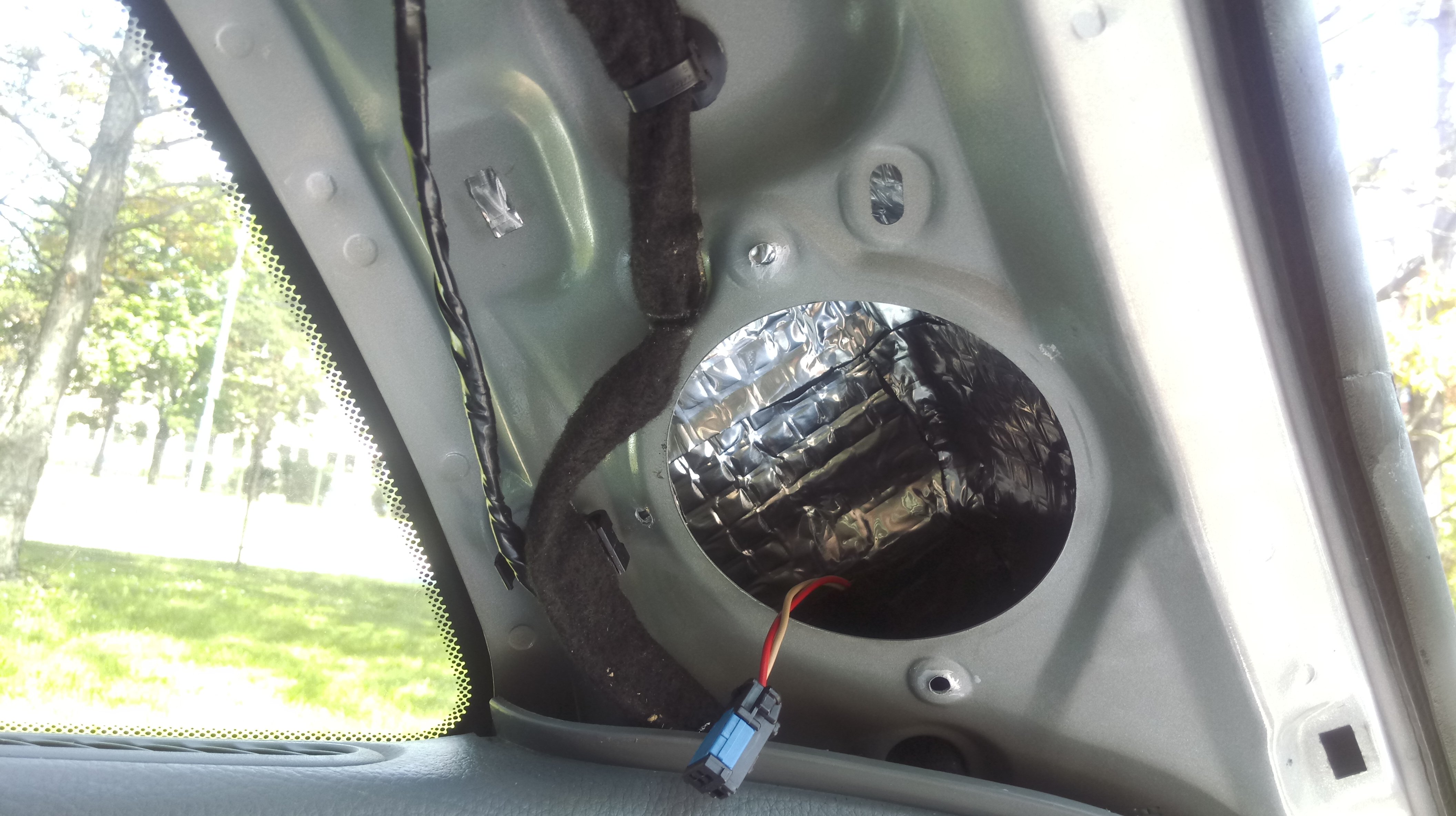

Jirka.budejovice Odesláno 18. červen 2019 Autor Odesláno 18. červen 2019 (upraveno) Zadní repráky jsou na místě. Za ty prachy dobrý upgrade. Fakt jsem překvapeny, jak to hraje. Možná hodně pomohlo, že jsem sloupek vytlumil a z takovýho tvrdyho molitanu udělal jakoby ozvučnici. Upraveno 18. červen 2019 uživatelem Jirka.budejovice Citovat
