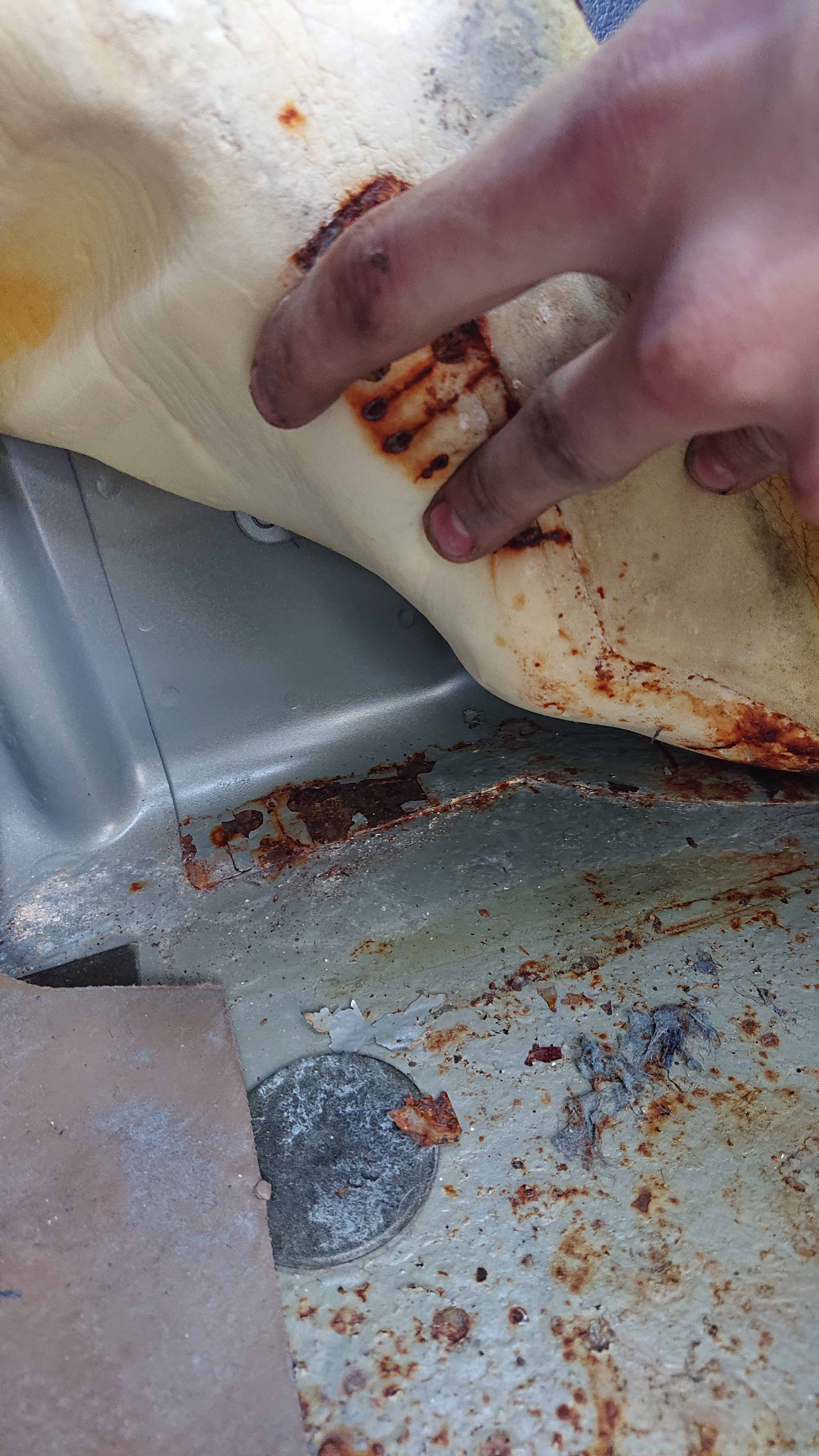

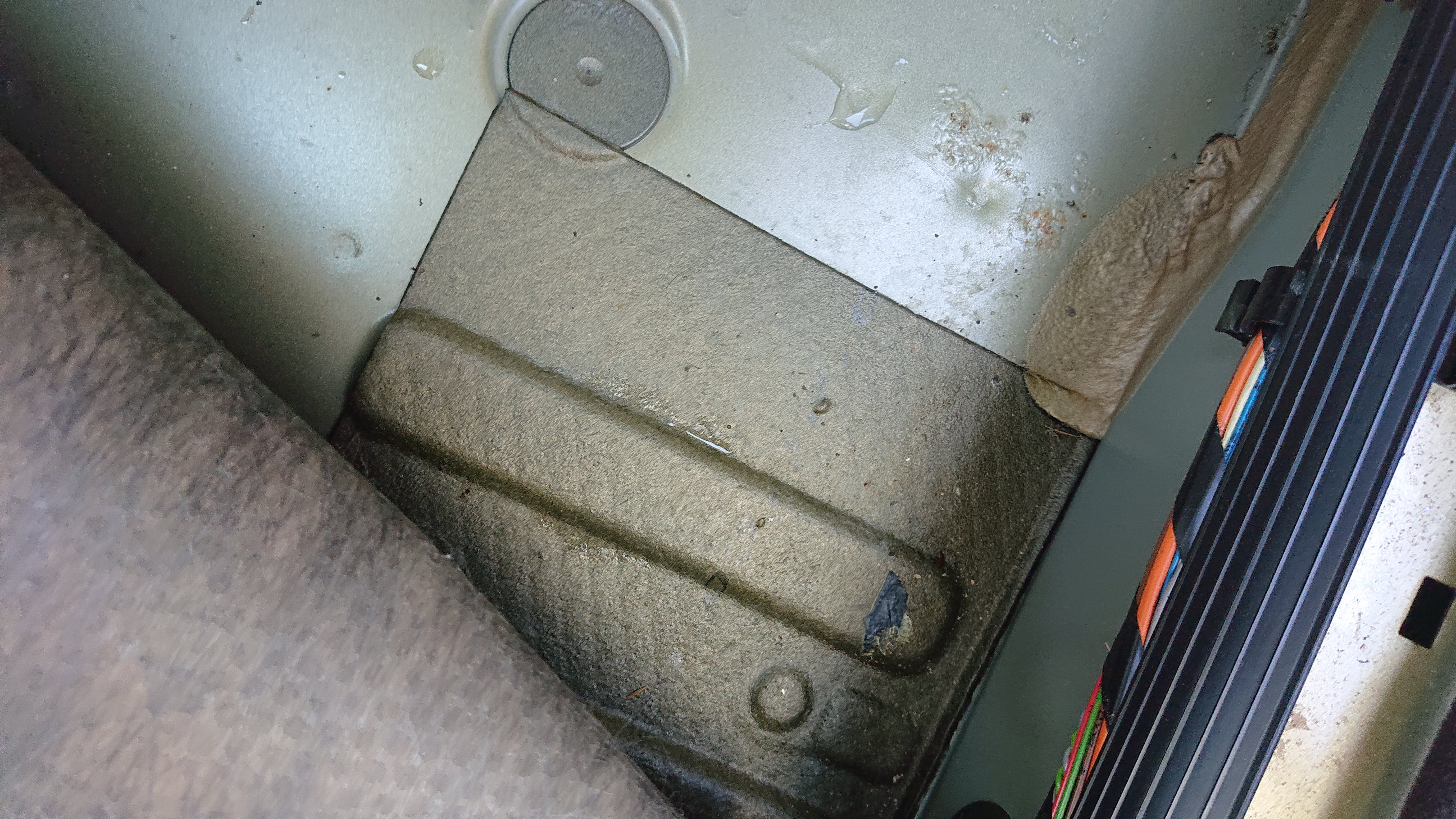

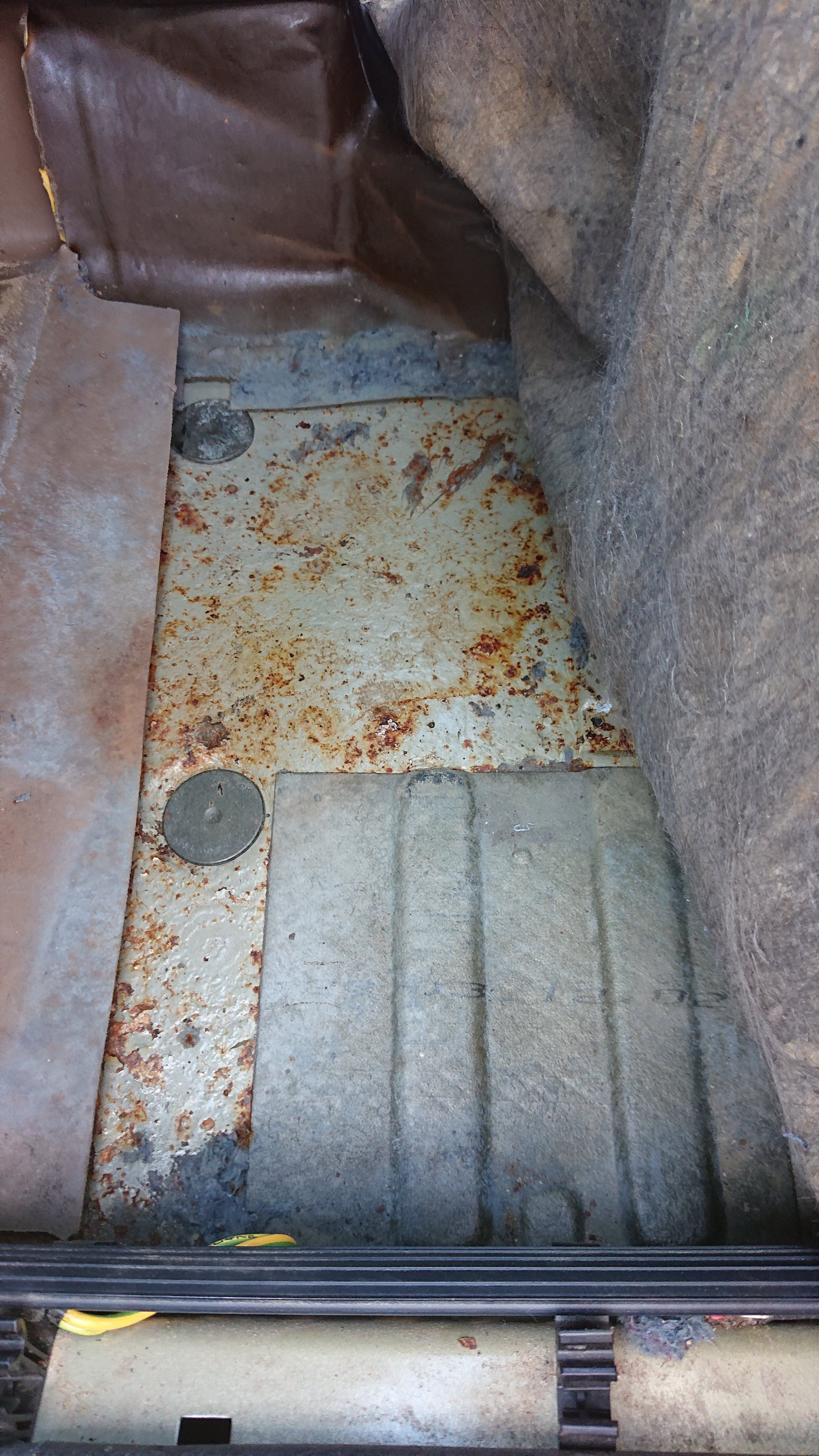

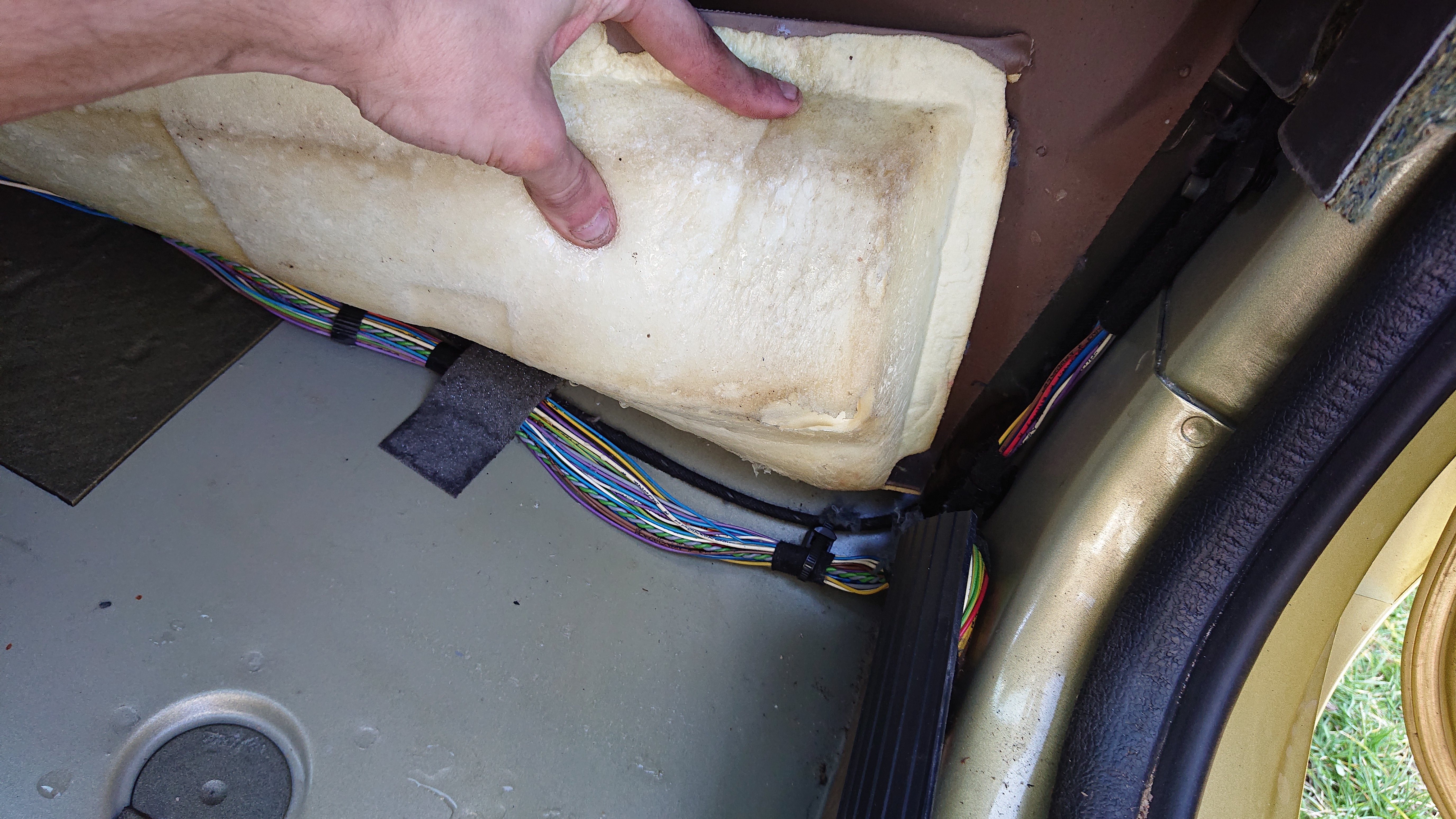

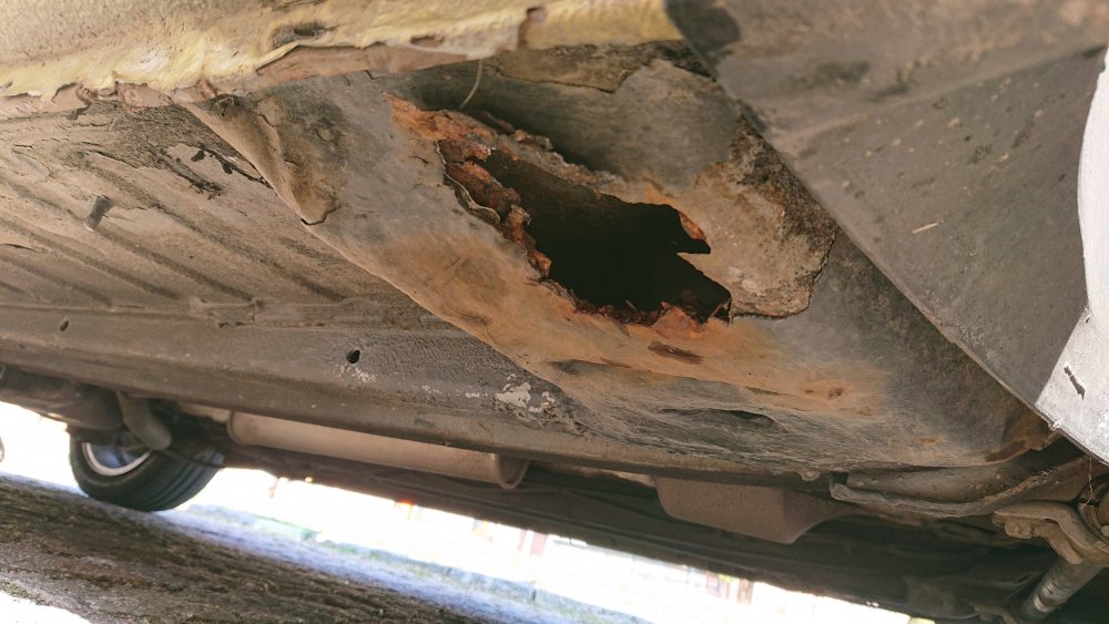

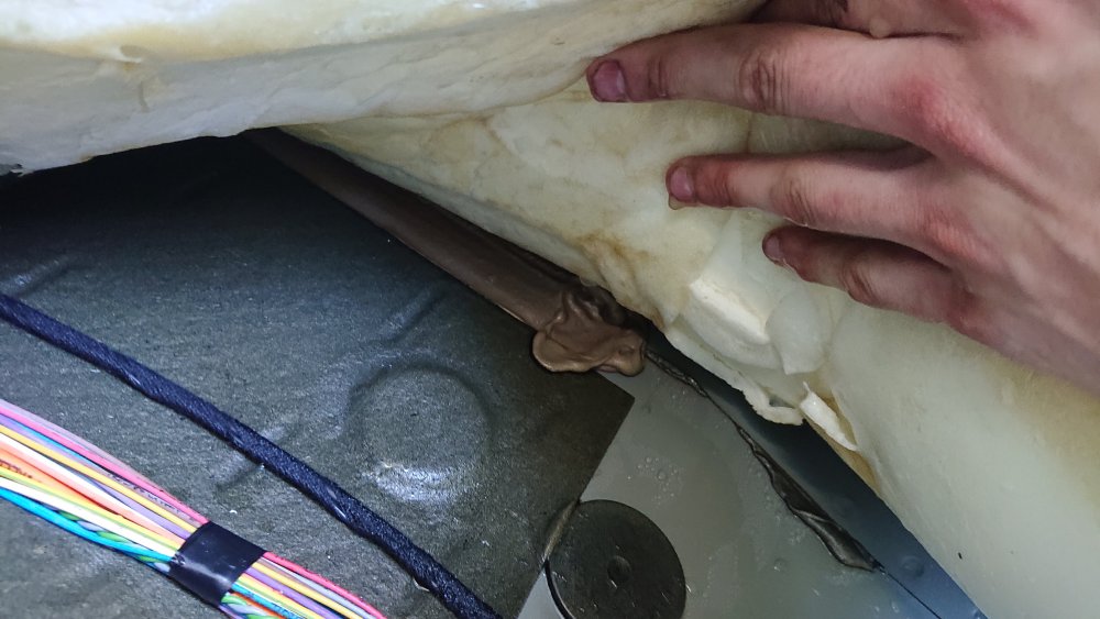

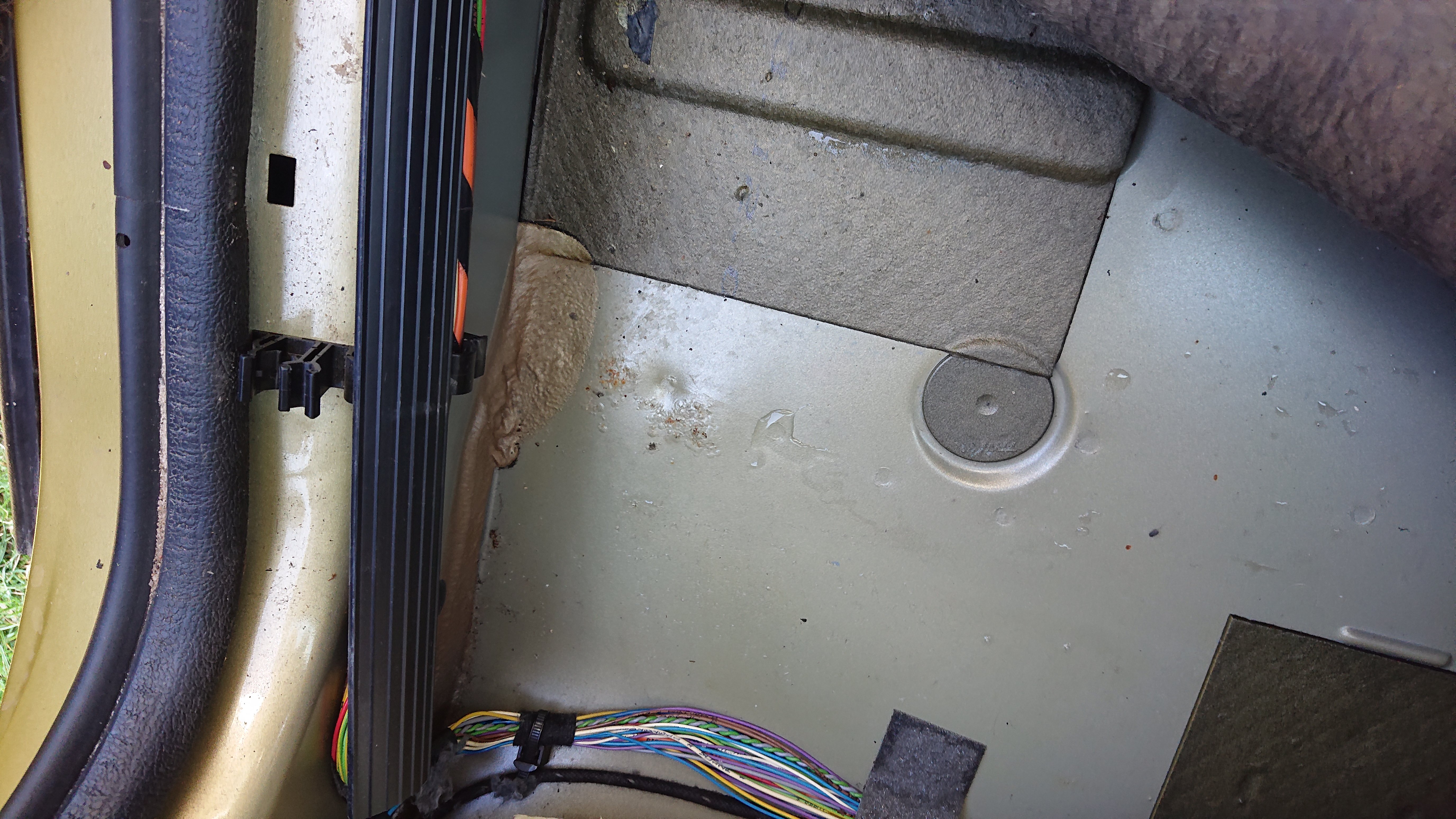

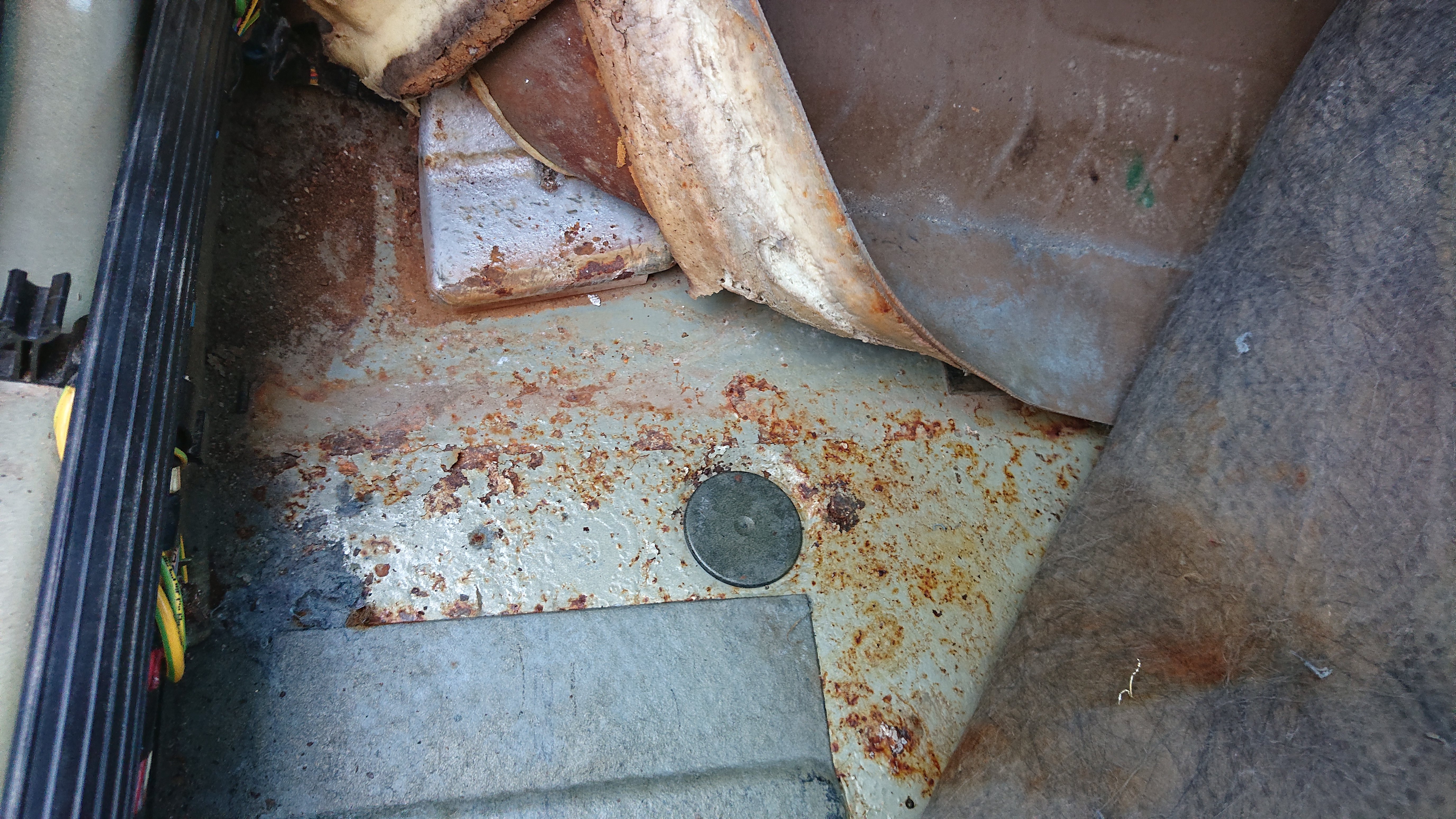

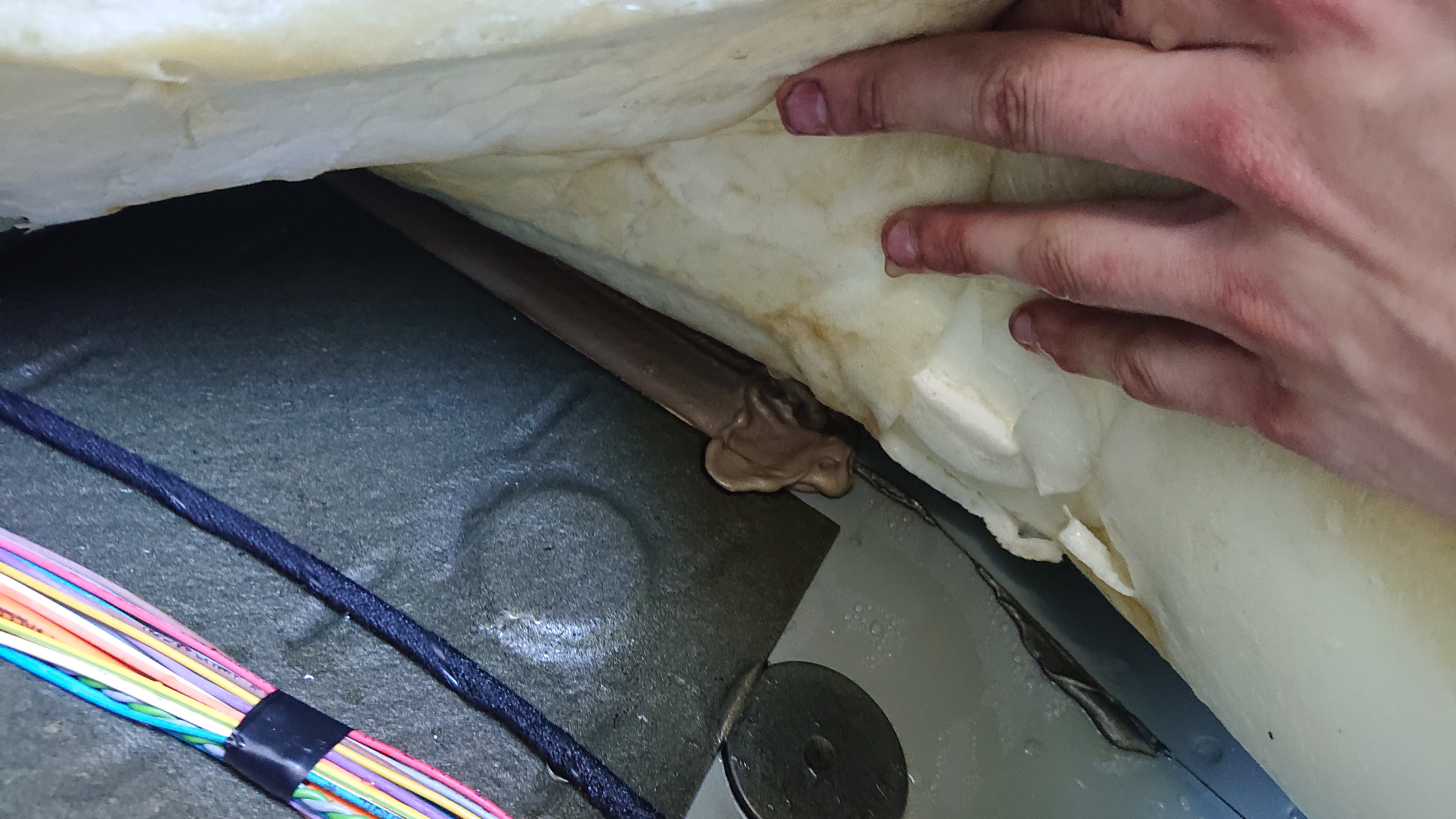

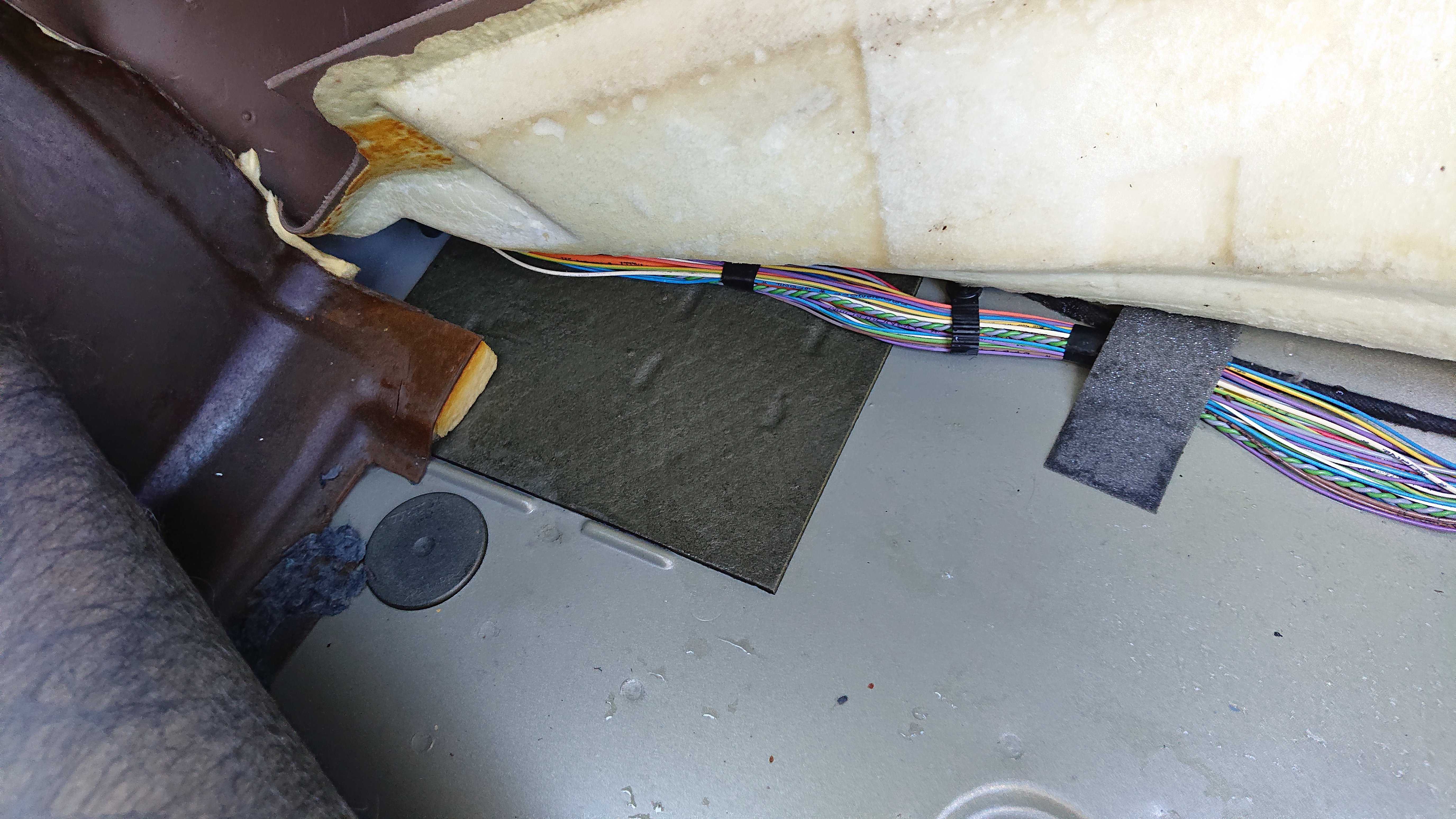

VojtouNerCZ Posted March 23, 2019 Posted March 23, 2019 (edited) Tak jsem dnes při prezouvání našel dost nepěkné překvapení, a to shnilé spoje předního nosníku, droli se to před očima. Oto horší bylo nalezení stavu podlahy. U řidiče koroze, nicméně voda žádná, nějakou dobu to tak musí být. U spolujezdce pro změnu bez koroze (jen málo místy) ale hafo vody, upřímně, nevím, jak to vysuším když nemám garáž, vytahovat komplet koberec, na to nemám prostory, čas... Záplaty na podlaze a "silikon" či co to je tam z výroby nejsou, předpokládám, co? Lze nějak vyndat tlumící materiál co je u noh směrem k motoru aniž bych musel rozebrat půl palubky? Nějaká určitá riziková místa, kde to bude potencionálně protíkat, abych se na ně více zaměřil? Žádné díry jsem si zatím nevšiml. Proto hlavně ten dotaz na ty záplaty a silikon. Potom mám měněné čelní sklo, které je opět ruplé, že by zatíkalo někudy přes něj? Chladící kapalina mi mizela ze začátku,a le bylo to za celou dobu provozu auta zanedbatelné množství (jestli litr, je to moc). Klimatizace mi neuniká. Smrdí to prostě jako zatuchlá voda. Včera jsem byn na wapce, takže bude zřejmě z toho, nicméně kde hledat ono místo kudy tam teče? Mokrá je pouze podlaha a koberce na ní, místa, která se již směřují vzhůru (podběh, plechová stěna mezi kabinou a motorem je suchá jak trout. Edited March 23, 2019 by VojtouNerCZ Quote
pesastor Posted March 23, 2019 Posted March 23, 2019 Ona ta podlaha je nepodstatna vuci prednimu nosniku - TAM bys mel zacit a to tak ze hned nebo skocis na vymolu a s udivem zjistis ze se Ti zlomilo auto Jinak ta podlaha vypada ze je zrejme origos Quote

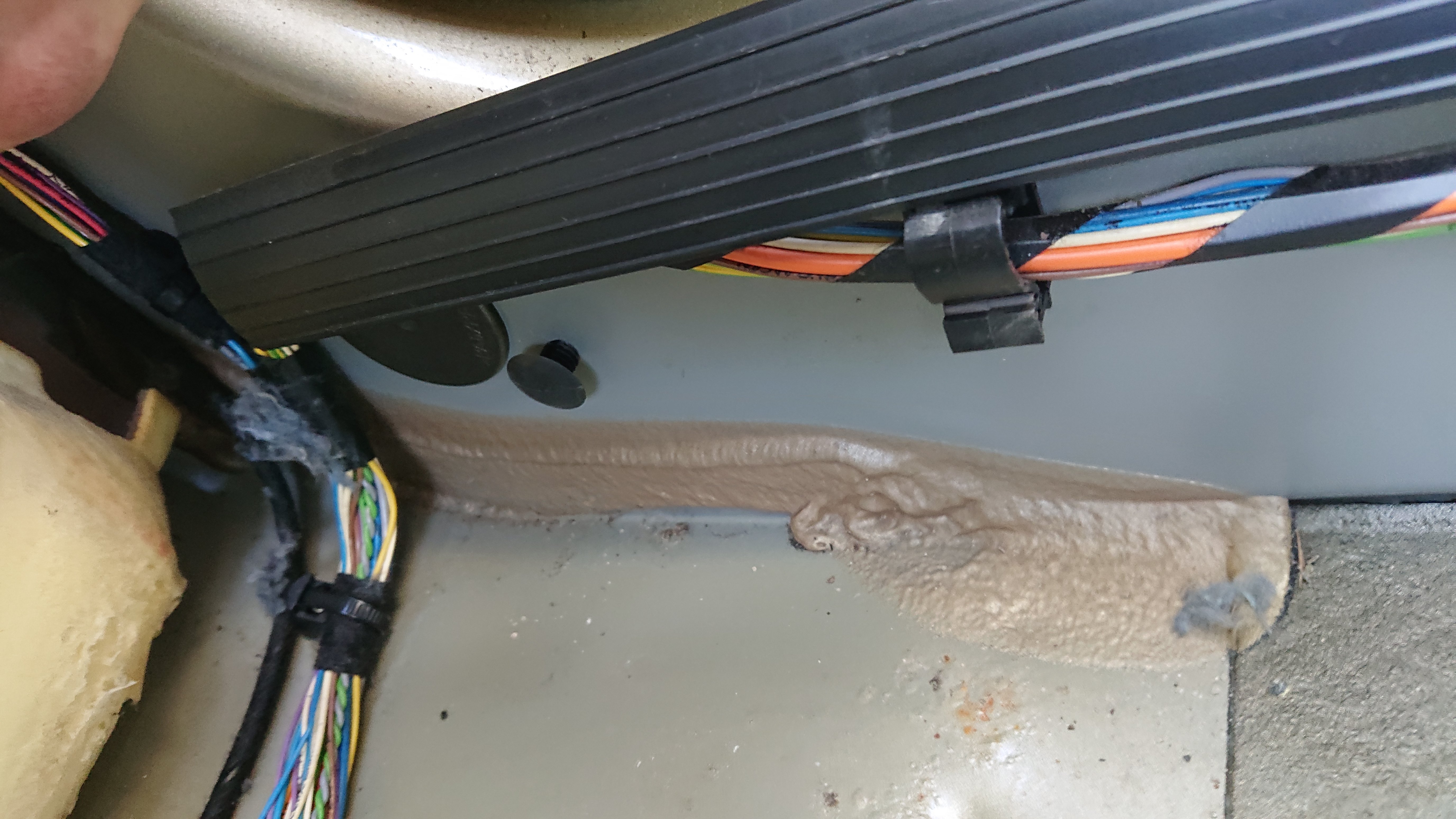

VojtouNerCZ Posted March 23, 2019 Author Posted March 23, 2019 Přední nosník, prosím, mluv na mě jako na auto analfabeta xD Ideálně zakroužkovat na obrázku co tím myslíš. Pokud tu "vanu", nebo jak se to podle SB jmenuje spoj předního nosníku(nebo taky ta věc s obrovskou dírou xD), tak ano, to nechám komplet uřezat a navařit nový díl, není to zas tak strašná pálka. Za info o podlaze děkuji, ty záplaty a silikon mi přišly krajně podezřelé, předpokládám, že při koupi již bylo auto "načaté" a přes zimu se dílo dokonalo a voda a sůl již udělaly své. Voda u spolujezdce bude zřejmě ze včerejšího mytí, takže budu muset zjistit, kudy zatéká, v podlaze díru nevidím, takže to vypadá na čelní sklo, které je vyměněné, a již opět prasklé. Nicméně jde vidět, že dutiny jsou dělané, ale nevím kdy, takže po té době již ochrana zřejmě ztratila svoji účinnost. Koroze podlahy se naštěstí jeví jako povrchová, momentálně se ji pokouším odstranit a zakonzervovat to, to je věc, kterou se svými možnostmi ještě zvládnu sám. Na zbytek nemám bohužel vybavení ani znalosti. 2 hodiny už auto stojí nastartované s topením na plný obrátky, takže vlhka jsem se také zbavil. Horší bude zjistit, kudy teče... Quote
ozzy56 Posted March 23, 2019 Posted March 23, 2019 (edited) nemysli si, že jsi sám, kdo to tak má, ti druzí jen zatím nezvedli koberec...,jinak pokud nemáš možnosti, dej to do klempírny a pak ošetři proti rezavění, podle té díry se připrav, že toho bude víc, neodkládej opravu, protože rez je velmi rychlá jinak ty záplaty (je to něco jako IPA) a silikon (správně Plastizol) je už z továrny Edited March 23, 2019 by ozzy56 Péťa 1 Quote
VojtouNerCZ Posted March 23, 2019 Author Posted March 23, 2019 S tím samozřejmě počítám, ta díra byla mnohem menší, já to pak vylámal rukou abych zkontroloval podlahu. Info ohledně tohohle jsem už našel, ale každému to zatéká jinudy a já netuším, kde najít odtokové kanálky abych je zkontroloval. Podlahu vevnitř jsem vybrousil co to šlo s mými možnostmi, ještě to pak vezmu kotoučem, a ošetřím. Za upřesnění ohledně podlahy děkuji. Co byste mi doporučili na ošetření vnitřku a i vnějšku? Nějakou představu sice mám, ale rád si nechám proadit od někoho, kdo tomu rozumí. Quote
ozzy56 Posted March 23, 2019 Posted March 23, 2019 teď nemá smysl něco natírat, vytvoříš tím jen problém karosáři, nejprve je to třeba odstrojit, prohlédnout co vše je nutné vyměnit--vyvařit, no a pak se pustit do natírání, vystříkání dutin atd. na vše--venek, vnitřek, dutiny jsou dobré přípravky firmy Body, některý je i přelakovatelný atd. Quote
VojtouNerCZ Posted March 23, 2019 Author Posted March 23, 2019 (edited) Jojo, u tebe jsem to viděl poprvé a ještě si říkal, díky bohu, že to mám cajk, a ejhle, jak to přes zimu dopadlo xD Jinak na kolik tě to vyšlo, není-li to tajné (nepočítám s tím, že mi taky podpálí auto, to bych vraždil, kdyby to mýmu mazlovi udělali). Nicméně u mě ta podlaha není naštěstí tak strašná... Jen u řidiče, u spolujezdce malý puchejř, když vyndám ty zátky, pod tím je to krásně čistý, bez koroze, spodek podlahy taktéž bez koroze, pod tím balastem na ochranu také nic není, sežraná je jen ta "boule" a prah vzadu u řidiče, tak snad se vejdu do 20k. Půl roku řeším vytopený byt který jsem měl z části již opravený, protože prostě střefchaři hadr a teď zjistím, že mám vytopený auto xD A pak je tu otázka, vyplatí se u takovýho auta dělat takový zásah? Krom tohohle by mělo být v pořádku, nějaký drobnosti se najdou, ale před rokem jsem ho koupil za 60k s tím, že má skoro plnou výbavu a čekal jsem, že mi nějakou dobu vydrží. Nerad bych ho hodil do luftu, je to naše jediné rodinné přibližovadlo a peníze na jiné, kam naskládám sebe, přítelkyni, 3 děti a nějakou bagáž prostě nejsou. Edited March 23, 2019 by VojtouNerCZ Quote

radim.1008 Posted March 26, 2019 Posted March 26, 2019 Myslíš kanálky neboli výtoky pod předním oknem nebo třeba ve dveřích? Pod předním oknem jsou v rozích, uvidš do nich po otevření kapoty. Vyhrabat z nich listí a jehličí. Nebo až to uscne, je lepší to vysát. Odtokové kanálky ve dveřích, stačí otevřít dveře a ohnout se pod ně. Díra by měla být čistá bez bordelu, aby voda, která nateče do dveří, mohla zase volně vytéct pod auto. V jakém stavu máš těsnění dveří? Vem konev vody a polívej dveře, druhý člověk ať sedí uvnitř a kouká, zda tam neteče. To samé u odtokových výtoků pod oknem. Polívej okno a koukej, jestli voda teče pod auto. V místech za předními koly. Topení ti neteče? Quote
VojtouNerCZ Posted March 26, 2019 Author Posted March 26, 2019 Díky za info, zítra na to mrknu. Topení neteče, nebo alespoň si to myslím, protože nepociťuji žádné projevy jako tady lidi, kterým topení teklo. Vidím to na to čelní, který je prdlý, třeba se nějak hlo. Včera večer bylo auto suchý, dnes po deštíku bylo zase mokro. Tak ještě projdu kanálky. No, a podle klempíře to není tak strašný, jak to vypadá. Prakticky klasika u 307, chycený prah odzadu, jen nelze sehnat druhovýrobu na SWčko, takže použijeme na hatche s tím, že střed mám zdravý, tak použijeme jen konec, vyztužíme a ještě zapravíme předek. Onu "vanu" není schopen sehnat, ale já ji naštěstí podle SB seženu v peugeotu, takže tu prý bude stačit jen vyměnit a podlahu zevnitř obrousit a opatlat, samozřejmě ošetřit prah i vanu, tak uvidíme. Těsnění je trochu natrhnuté u řidiče, u spolujezdce se jeví v pohodě. A i podle toho kde je vždy vlhké odhlučnění bych tipl, že to teče nějak zepředu. Auto má teď čelní pod plachtou, tak uvidíme, na výměnu skla se zmůžu až příští měsic. Quote

VojtouNerCZ Posted April 22, 2021 Author Posted April 22, 2021 Dá, v Peugeotu Ale číslo teď nevím. Jinak pan klempíř si poradil a naohýbal si ho sám. Quote

VojtouNerCZ Posted April 26, 2021 Author Posted April 26, 2021 Měly by to být toto. Ale ruku do ohně za to nedám, jak jsem psal, klempíř si to vyrobil sám, vždyť je to jen v podstatě plech uhnutý do tvaru vany. Levé-Spojení podélné ORIGINÁL - PSA 7212JC | E-shop LKQ CZ a.s. (autokelly.cz) Pravé-Spojení podélné ORIGINÁL - PSA 1607398080 | E-shop LKQ CZ a.s. (autokelly.cz) Quote
Marek1982 Posted September 19, 2021 Posted September 19, 2021 (edited) Zdravím vás , kôli výmene oleja v prevodovke (preventívne) som pozeral auto zospodu a dá sa povedať v pohode až presne na tieto dve predné vane- kapse- diely všetko ok. Ale tento diel na šoférovej strane je úplne k.o. zohnal to niekto konkrétne ? Alebo máte číslo dielu ? Zháňam to na 2005 SW-čko Nerád by som si objednal niečo iné... kedže sa jedná len o výmeno tohoto bude to výmena samodomo(zvárač profík ale nie karosár aby to vyrábal doma) Edited September 19, 2021 by Marek1982 špecifikacia typu auta Quote
