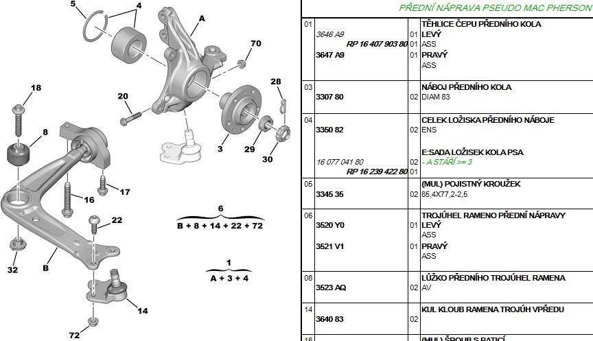

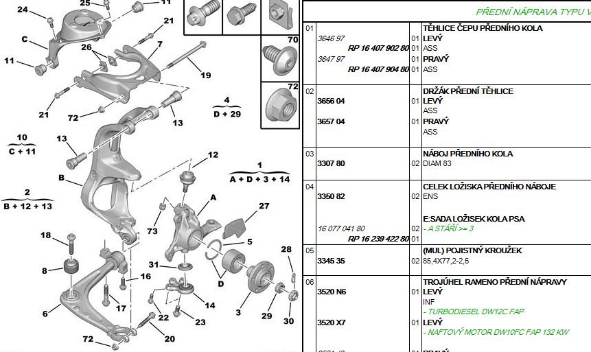

Pažout508 Posted March 13, 2019 Posted March 13, 2019 Ahoj chtěl bych se zeptat jestli tu má někdo fotky nebo schéma zavěšení přední nápravy u 508 a 508 GT. Zajímá mě rozdíl zavěšení u těchto modelů. Na netu se se píše že GT má jiné zavěšení než obyčejný model. Měl jsem 508 sw r. v. 2011 2.0HDI 123kw , teď mám 508sw r. v. 2015 2.0HDI 133kw. U 2011 bylo jiné zavěšení než 2015 a to nemám GT. Díky za reakce. Quote
jarokare Posted March 13, 2019 Posted March 13, 2019 Obyč model má Mac Pherson a GT to má podobně , jako to mívala 407 radim.1008 and Péťa 2 Quote
AnotherOne Posted March 13, 2019 Posted March 13, 2019 Obyčajné 508 majú pseudo MacPherson, 508GT VH10, ktorú zdedili po 407. Aj silnejšie motorické výbavy majú VH10. Napr. moja 508 po facelifte s 133kw má VH10. Možno tomu tak bolo aj pred FL. radim.1008 and Péťa 2 Quote
AnotherOne Posted March 13, 2019 Posted March 13, 2019 Heh kým som to fotošopoval jarokare ma predbehol... Quote
Pažout508 Posted March 13, 2019 Author Posted March 13, 2019 Děkuji za reakce, takže u mé 508 z roku15 mám zavěšení stejné co má GT.Auto vlastním zatím měsíc, takže jsem si toho všiml až nyní když jsem zkoušel letní sadu. Zároveň jsem našel prasklou manžetu na poloose,tak jsem ji vyměnil a lépe prohlédl to zavěšení.Ještě jednou děkuji za schéma. Quote
MJSytic Posted March 13, 2019 Posted March 13, 2019 Nemáš sice výbavu GT, ale máš motor+převodovku jako GT, proto to zavěšení Jinak pro tvé VINko je nějaká svolávačka, takže kontaktuj autorizovaný servis a zjisti, o co se jedná, abys náhodou něco nezanedbal EDIT: Bližší info máš v SZ Quote
