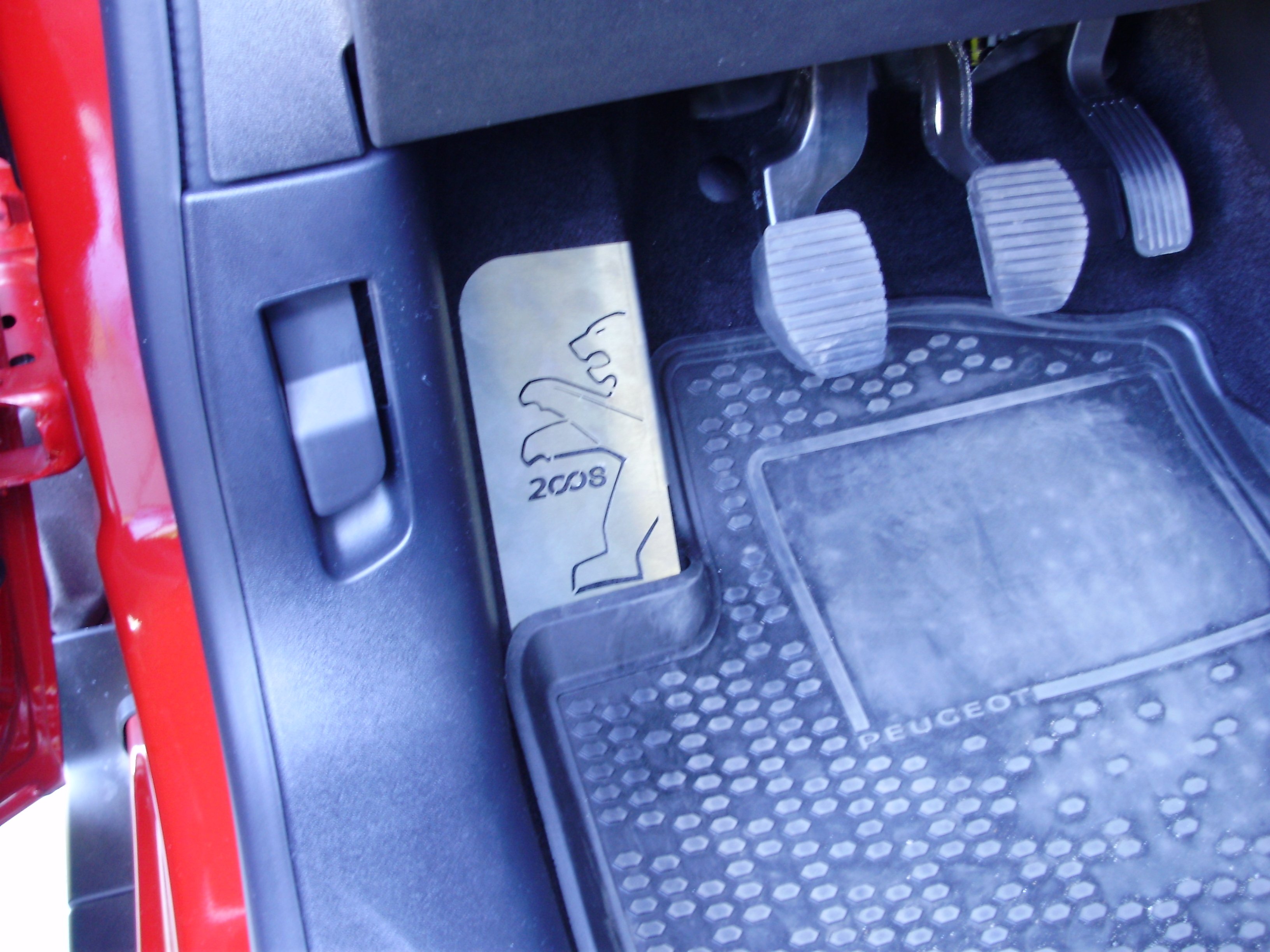

Diesel Odesláno 16. březen 2019 Autor Sdílet Odesláno 16. březen 2019 Ahoj. Kdesi to kúpil? Ako by si tam chcel ešte pridať tú hliníkovú opierku? Ja som kedysi mal vo favorite podobné koberce. V zime sa na tom desne šmýkala noha pri nastupovaní a vystupovaní. Môžeš dať link na predajcu? Citovat Odkaz ke komentáři Sdílet na ostatní stránky More sharing options...
kv13 Odesláno 22. březen 2019 Sdílet Odesláno 22. březen 2019 Kupoval jsem tady. Já mám jen ty gumové koberce nic jsem tam nepřidělával. V zimě jsem nikdy neměl problém že by se mi po tom klouzala noha. Prostě zatím maximální spokojenost. Citovat Odkaz ke komentáři Sdílet na ostatní stránky More sharing options...
zzipCZ Odesláno 22. březen 2019 Sdílet Odesláno 22. březen 2019 Nooo nevypadají špatně.Na zadních sedačkách je to i přes středový tunel?A proč je na jedné straně vzadu to rozšíření? Citovat Odkaz ke komentáři Sdílet na ostatní stránky More sharing options...

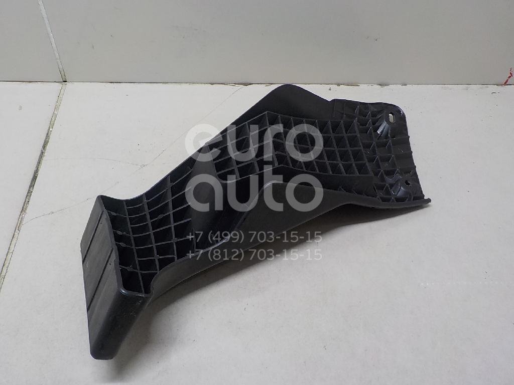

Diesel Odesláno 24. březen 2019 Autor Sdílet Odesláno 24. březen 2019 Ja som v piatok namontoval tú opierku ako uvádza Markusenka. Bol k tomu aj taký nečitateľný rozmazaný návod s fotografiami a taká vystrihovacia šablóna podľa ktorej priložením na vhodné miesto sa mali vyvŕtať diery. Problém však vyvstal hneď . Rozteče tých dier v šablóne nesedeli s dierami v opierke. Ale nakoniec som nejakú polohu zvolil a navŕtal jednu spodnú dieru. Opatrne cez plast s vrtákom mierne vysunutým aby som prípadne neporušil niečo vnútri. Ešte musím uviesť,že som koberec nedemontoval. Prekvapilo ma však to, že keď som prešiel cez ten plast cca po 5mm som zacítil ďaľší odpor v domnení že to môže byť kabeláž, už som ďalej nevŕtal. Vrchné otvory boli bez problémov tam bolo priestoru pod vrtákom dosť. Ľavá spodná diera zase to isté ako pravá spodná. Niečo tam zavadzalo. Prekvapilo ma to preto,lebo tie skrutky boli oveľa dlhšie ako bol volný priestor pod dierou. Vyriešil som to tak, že som spodné skrutky urezal asi na 15mm a opierku priskrutkoval. Až doma pri počítači som začal pátrať po príčine mojich obáv. Narazil som na fotografie tej plastovej nádhery pod kobercom, urobené z rôznych pohľadov, myslím že z nejakej inzercie. Ten diel je totiž tvorený takými mriežkami , a v spodnej časti je spevnený ďalšou stenou na ktorú som narazil. Ak by bol záujem môžem to poslať. Takže na záver, opierka doteraz drží a plní svoju funkciu. Citovat Odkaz ke komentáři Sdílet na ostatní stránky More sharing options...
Radek Hurvajz Odesláno 25. březen 2019 Sdílet Odesláno 25. březen 2019 @Diesel No dej to sem, to se bude hodit. Lepší to vidět na tech fotkách Citovat Odkaz ke komentáři Sdílet na ostatní stránky More sharing options...
Diesel Odesláno 25. březen 2019 Autor Sdílet Odesláno 25. březen 2019 Toto som myslel. Citovat Odkaz ke komentáři Sdílet na ostatní stránky More sharing options...
