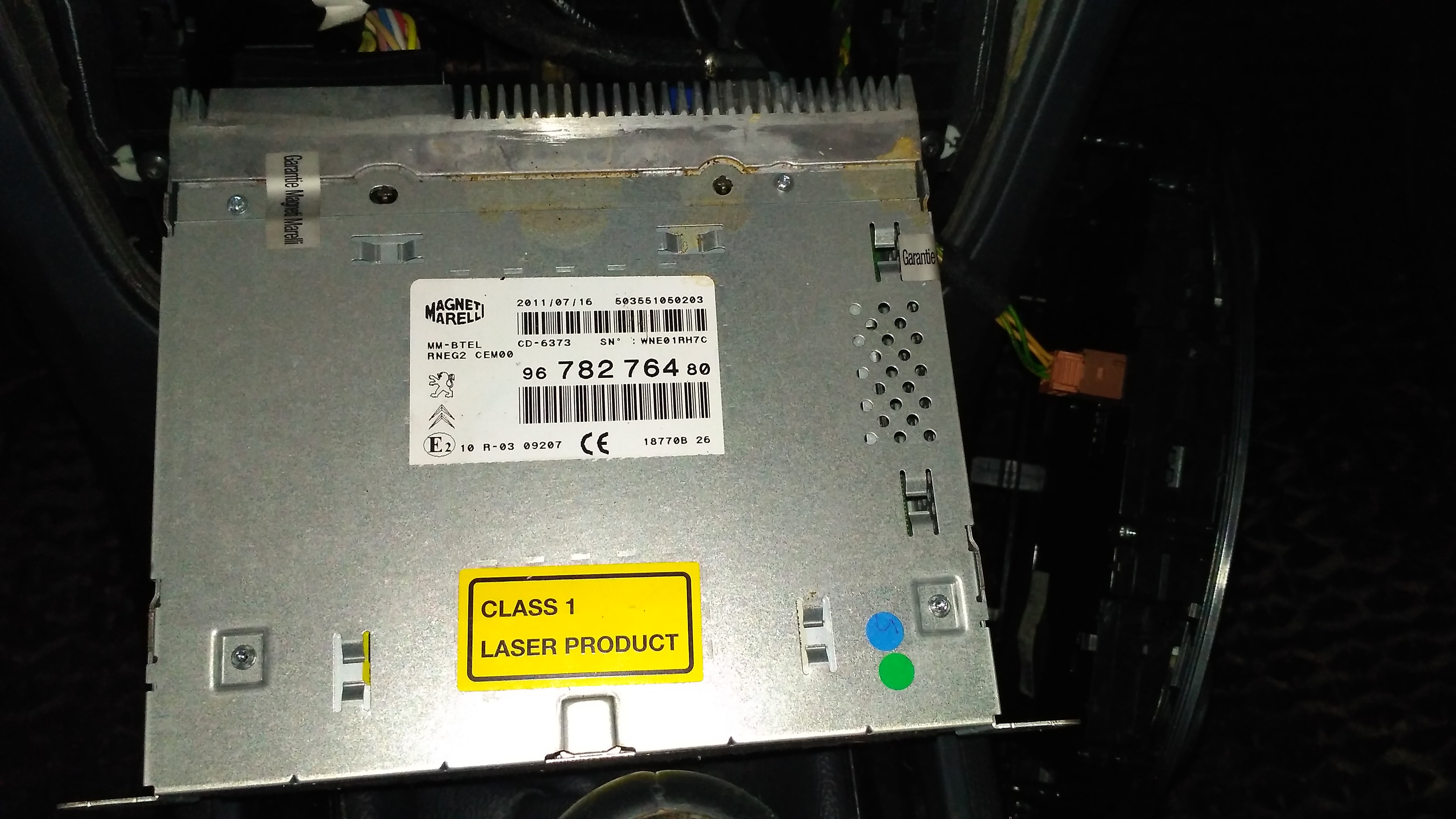

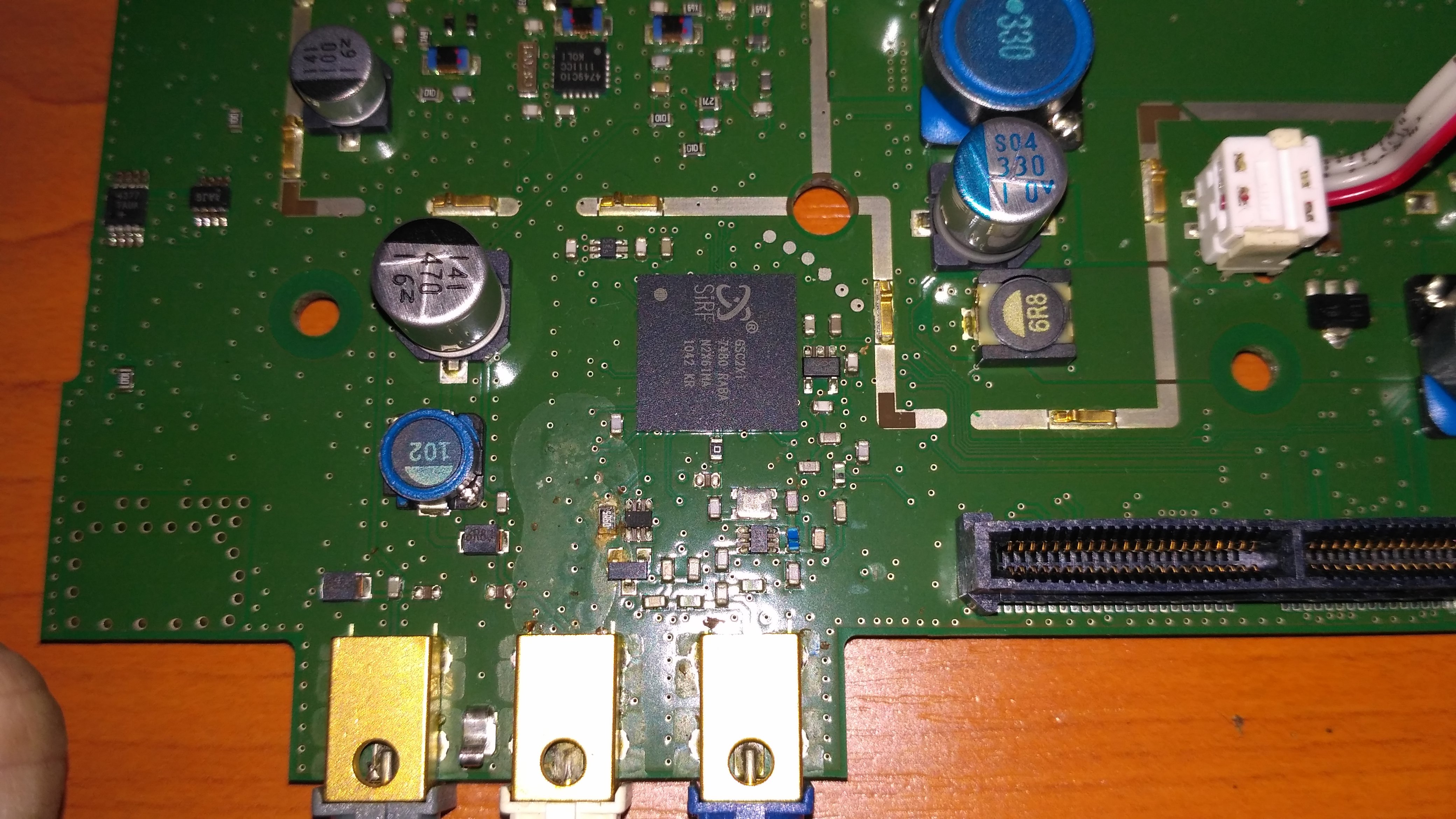

Stano308 Odesláno 16. leden 2019 Autor Odesláno 16. leden 2019 Pravdepodobne som nasiel chybu. Hore nad radiom su drziaky na napoje. Je to kamaratove auto. Po vybrati radia viditelne zatecenie. A vnutri na plosnom spoji vyzrata dioda a este neake suciastky. Péťa, Atimaster a MJSytic ohodnotil 3 Citovat
Stano308 Odesláno 16. leden 2019 Autor Odesláno 16. leden 2019 Aj ked tazko povedat ci je prave toto dovod. Cesty aj suciastky som vycistil. Ale zatecenie je v priestoroch antennych konektorov. Gps atd. Mozno doslo ku skratu a nasledne bola poskodena aj pridruzena cast zosilovaca reproduktorov. Ale to je zvlast plosak. Tak hladanie este pokracuje a stale je moznost mechanickej poruchy. Nakolko ked sa buchne s dverami zacnu hrat zadne repro. Ale kazdopadne je to radio trochu nechranene od tekutin, mohol nad nim byt este plast. Citovat
