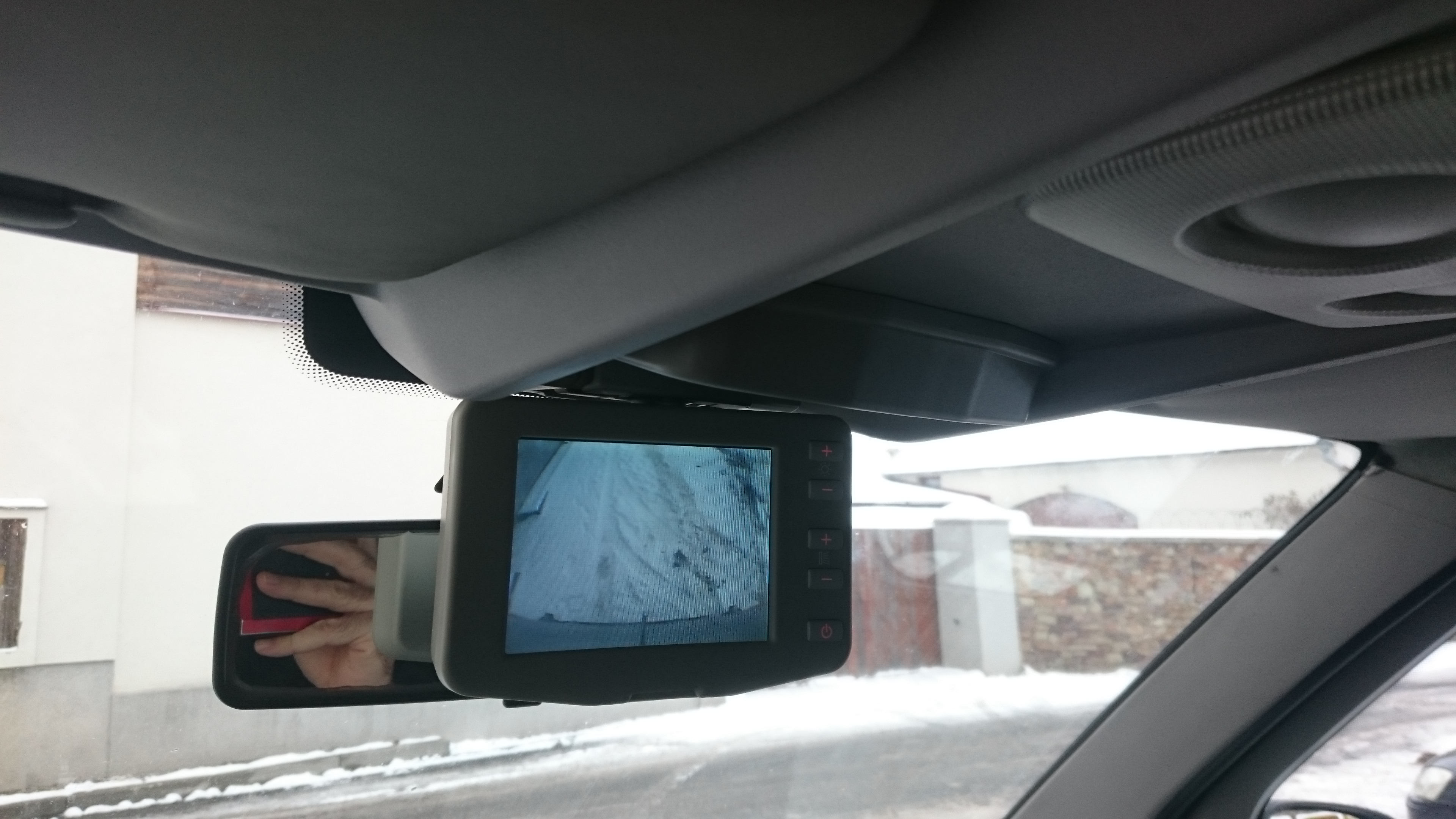

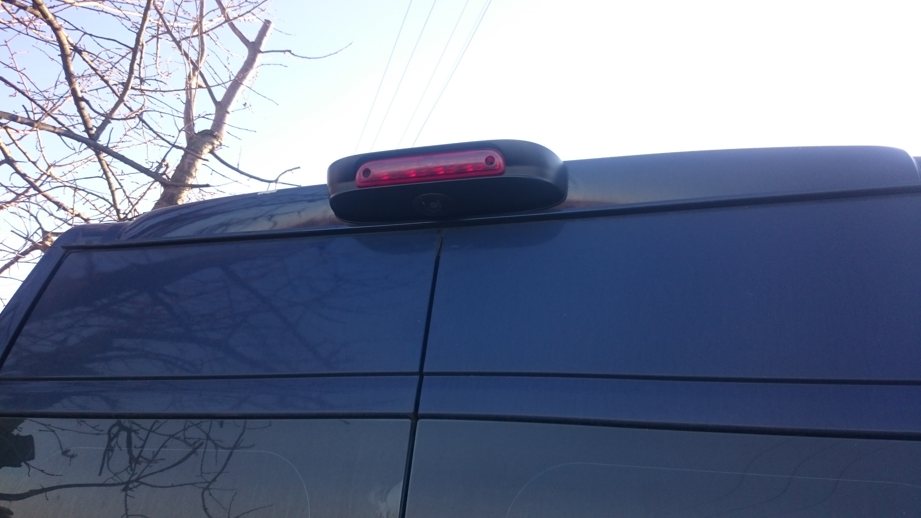

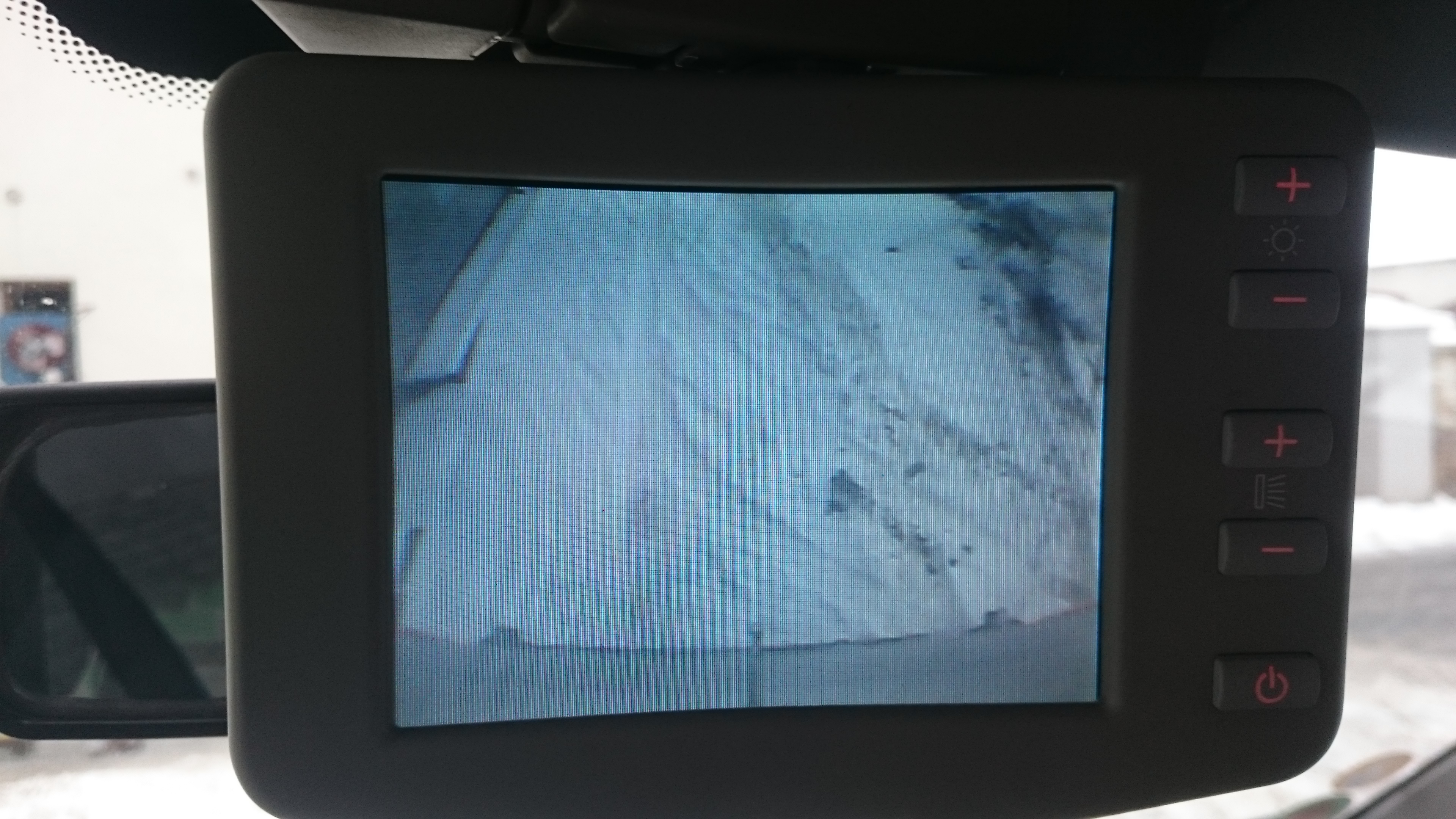

Charlie 607 Odesláno 9. únor 2021 Autor Odesláno 9. únor 2021 Povedlo se mi sehnat z bouračky origo parkovací kameru, tak jsem se pustil do montáže. V tomhle modelu měla výklopný displej v poličce nad hlavou, tak jsem měnil i poličku - do té v autě se mi nechtělo řezat. Jinak montáž kamery - vyndat 3tí brzdové světlo, místo něj dát držák s kamerou a do něj vrátit světlo. Tady nešel povolit jeden šroub co je zvenku, raděj se utrhl. Takže jsem koupil stejné ale nerezové šrouby a pro jistotu mázl grafitkou. Pak protáhnout kabeláž od kamery k displeji a ještě napájení a ovládání displeje - to má společnou kabeláž s tachografem, tak mám přípravu Rozstrojit stropnici, natahnout kabeláž, vše zas složit, dole u nohou spolujezdce napinovat konektor a bylo to. Jako je to defakto 15let stará technologie, kamera se teda stejná montuje doteď, rozlišení displeje žádná hitparáda, ale funguje to slušně. A je vidět tažné takže zapřahání vleku bude pohodlnější. Ty čínský kamery co si teď na Ducata lidi montují se mi osobně moc nelíbí, tak jsem šel touto cestou. Další upgrade bude dodělání čidla venkovní teploty (už ho mám koupené) do zrcátka řidiče. A pak povolení diagnostikou (tu ještě nemám), aby se zobrazovala teplota na displeji v přístrojovce. Kabeláž je částečně připravená. Ale to až bude teplo. RichVa a Péťa ohodnotil 2 Citovat

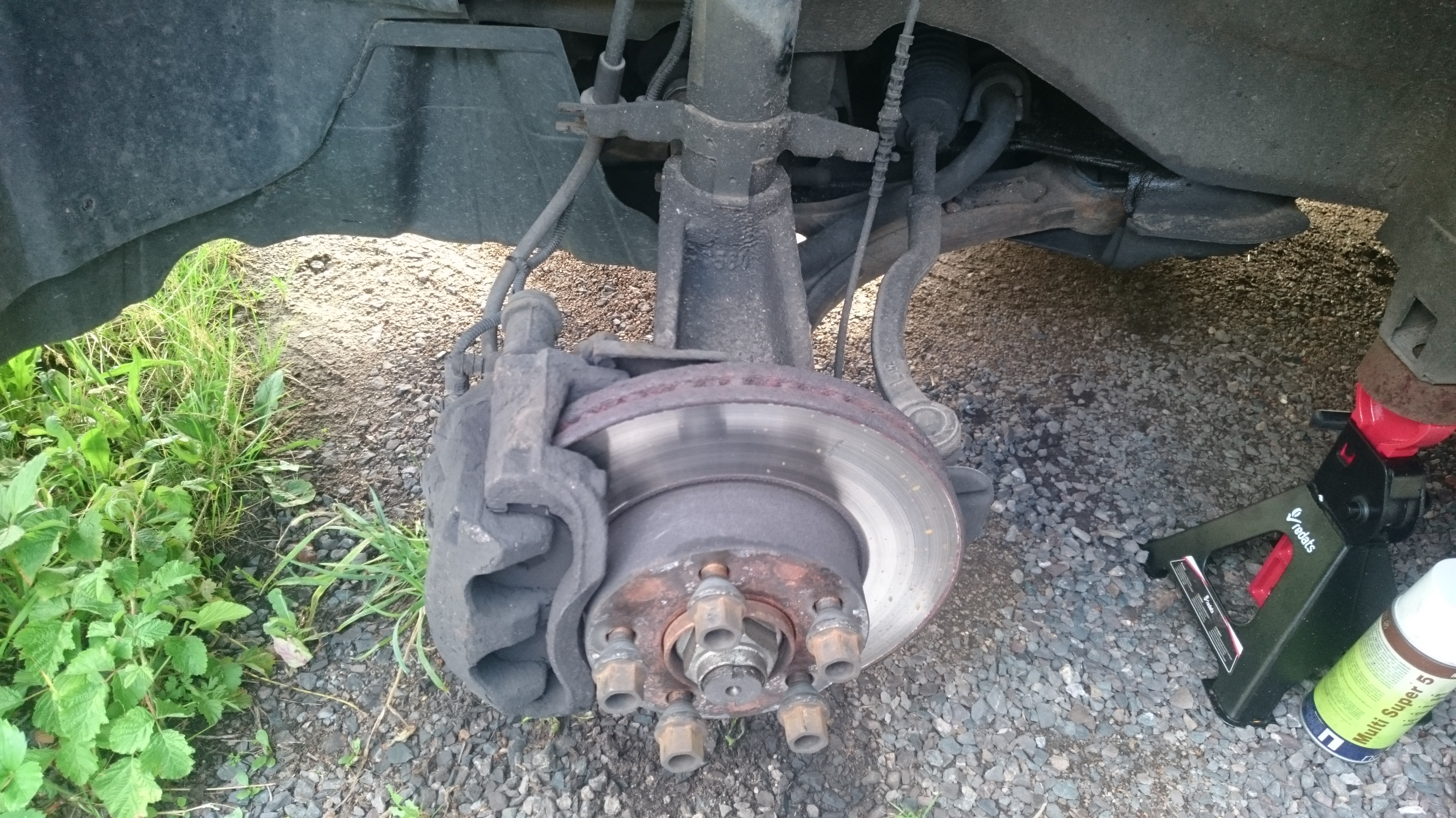

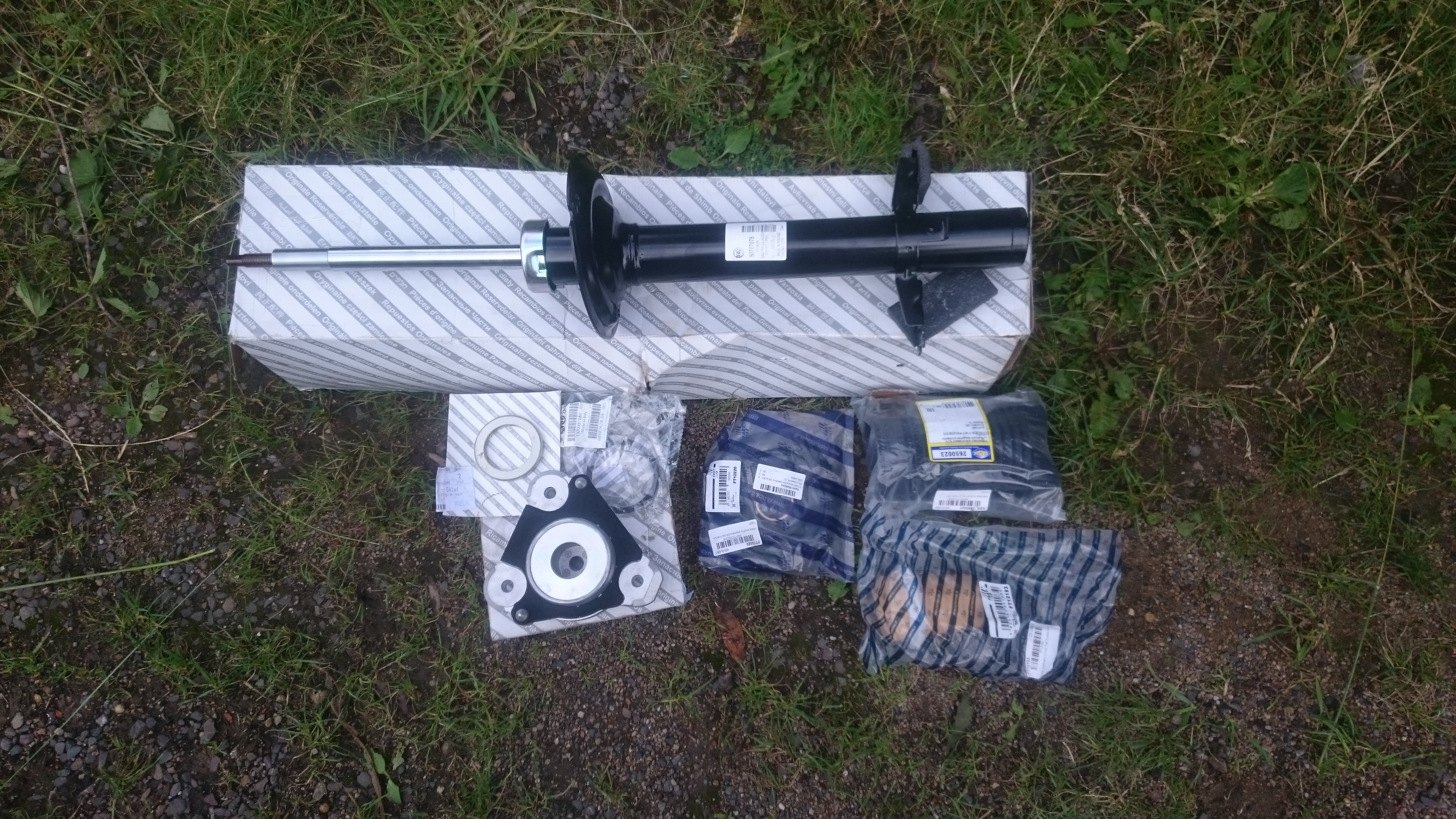

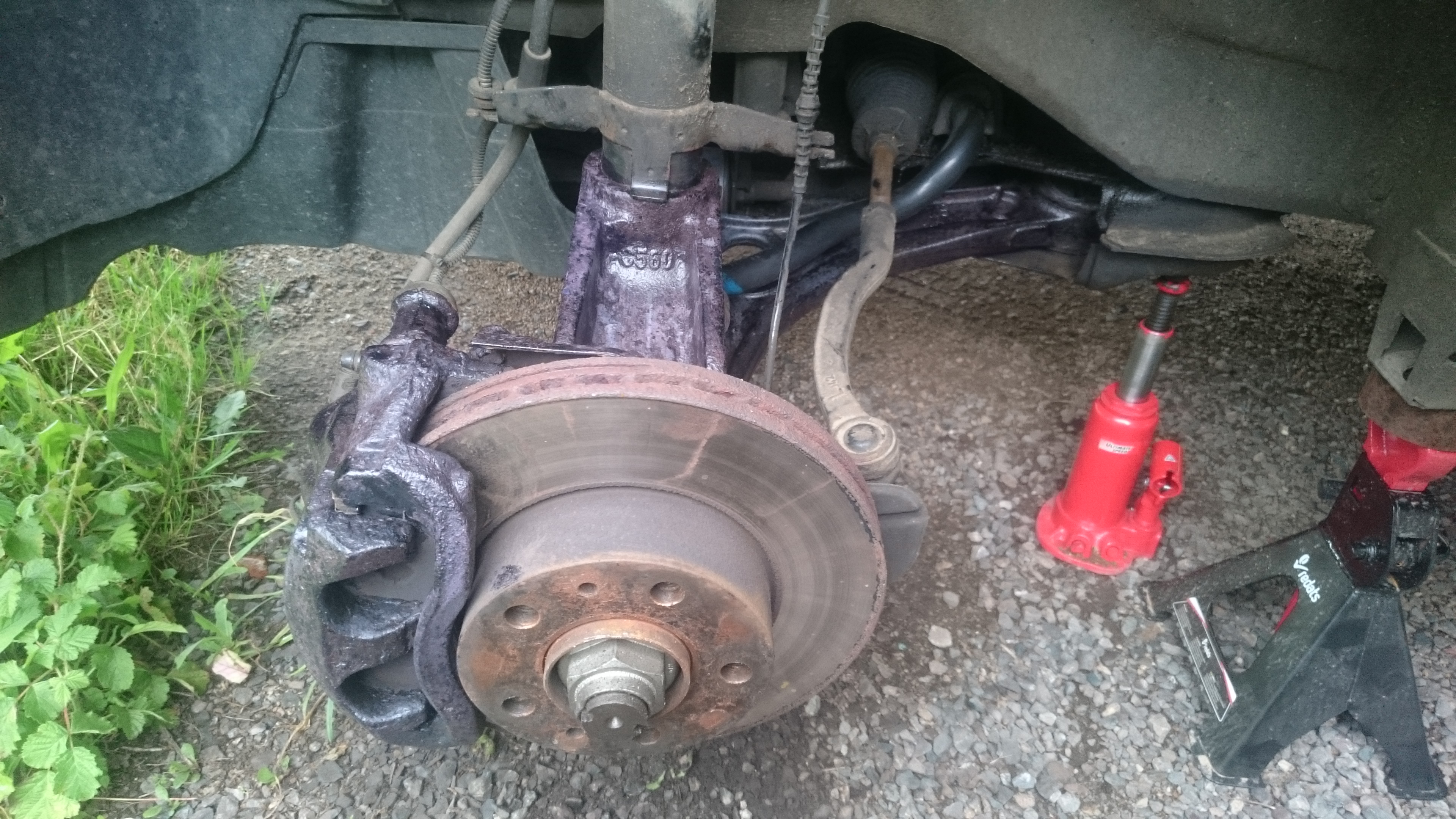

Charlie 607 Odesláno 29. červen 2021 Autor Odesláno 29. červen 2021 Včera jsem se pustil do výměny horních uložení tlumiče, už to dost bouchalo a auto táhlo ke straně. A jelikož to musím stejně celé rozhodit, tak jsem koupil i nové tlumiče a další krámy okolo. Původní zůstane jen pružina. Podařilo se mi sehnat vše originál, kromě prachovky, dorazu a horní misky. Prachovky a doraz jsem vzal z druhovýroby (Sasic a FAST) a doufal, že misky budou v pohodě. No nebyli (popraskané bronzové pouzdra - ty bych i vyměnil, ale celkově misky dost rezaté a když už to dělám) tak zítra dorazí misky od FAST. Včera jsem rozhodil pravou stranu, dnes se vrhnu na levou a zítra to snad vše složím dohromady a v pátek udělat geometrii. Ještě jestli zbyde trochu času tak ošlechtím těhlice a třmeny, aby to trochu vypadalo. Musel jsem na to pořídit zas další kousky nářadí co jsem neměl - stahováky na pružiny, podpěry na zvednutí auta, ořech na povolení pístnice a vyrobit si klíč na přidržení pístnice. Práce zatím celkem jednoduchá, tak snad mi ještě něco nevypeče. Milan+ ohodnotil 1 Citovat
Charlie 607 Odesláno 2. červenec 2021 Autor Odesláno 2. červenec 2021 (upraveno) Včera jsem dokončil výměnu tlumičů, druhá strana byla už brnkačka, to šlo rychle. Před rokem a půl už to bylo jednou rozebrané, takže to teď šlo na pohodu. Bohužel tehdy nebyli vyměněné horní uložení jak jsem požadoval, ale pouze ložiska, tak jsem se do toho teď musel pustit sám. Dělal jsem to prvně, měl z toho kapku obavy, ale není to nic zas až tak složitého. Jen si na to sehnat potřebné nářadí, zjistit utahovací momenty a nějaké ty zásady co a jak. Při čekání než dorazí horní misky jsem odrbal brzdiče, těhlice a ramena a přetřel je odrezovačem Chelade. Myslím že i to se celkem povedlo. Teď už nikde nic nebouchá, hned se jezdí lépe. Ještě teda trochu tahne ke straně, budu muset ještě nechat udělat geometrii. V dílech mi to vyšlo na 14tis. Původní stav: Odrezeno Chelade: Nové díly: Mám z toho radost. Teď mi ještě čeká výměna oleje s filtrem a palivového filtru a pořešit to zatékání. Upraveno 2. červenec 2021 uživatelem Charlie 607 ozzy56 a VojtouNerCZ ohodnotil 2 Citovat
