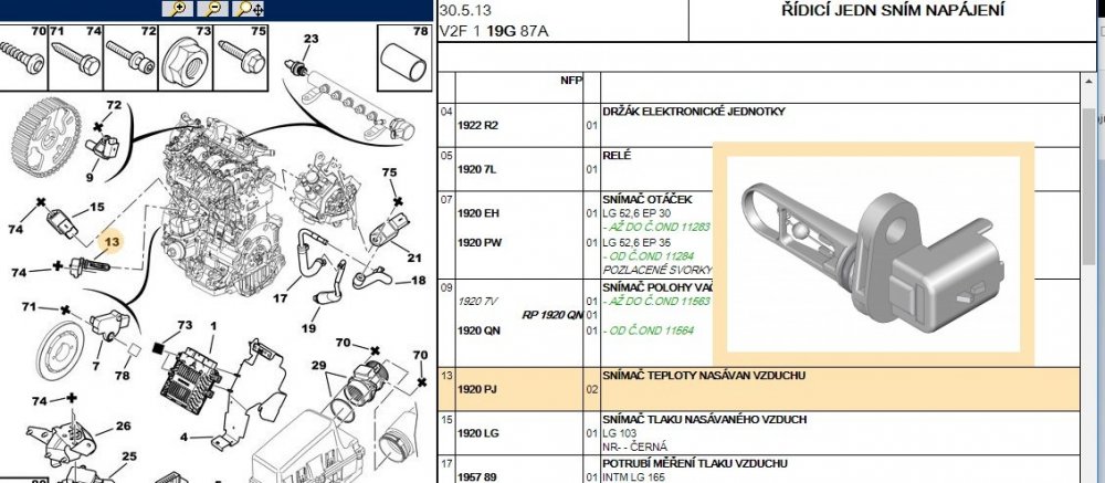

Ricooo Odesláno 6. listopad 2018 Odesláno 6. listopad 2018 Ahoj, nemůžu nikde najít toto vlákno. Kde prosím najdu snimac teploty nasavaneho vzduchu? Dekuji Citovat
Vlado81 Odesláno 6. listopad 2018 Odesláno 6. listopad 2018 Možná plácnu blbost ale není to součástí váhy vzduchu? nebo bych to hledal někde u toho. Citovat
Ricooo Odesláno 6. listopad 2018 Autor Odesláno 6. listopad 2018 Právě že není a ani u toho není. Citovat
jarokare Odesláno 6. listopad 2018 Odesláno 6. listopad 2018 U tvýho motoru tenhle snímač není . Jak psal @Vlado81 , je součástí průtokoměru . Citovat
Ricooo Odesláno 6. listopad 2018 Autor Odesláno 6. listopad 2018 Diagnostika přímo píše chyba snimace teploty nasavaneho vzduchu, a zůstává jako trvalá. Jinak auto se chová klasicky jak tady každý píše, po přidáni plného plynu černý dým a nouzak, po opětovném nastartování, kontrolka svítí ale jede normálně, poté zhasne. Citovat
MP Odesláno 6. listopad 2018 Odesláno 6. listopad 2018 (upraveno) Teď jsem koukal a to co jsi dával na obrázku to fakt u tvýho motoru asi nebude a bude ten snímač teploty součástí váhy vzduchu . A na motorech kde to z tvýho obrázku je tak je : ( kdyžtak sem hoď VINko ) Upraveno 6. listopad 2018 uživatelem MP Citovat

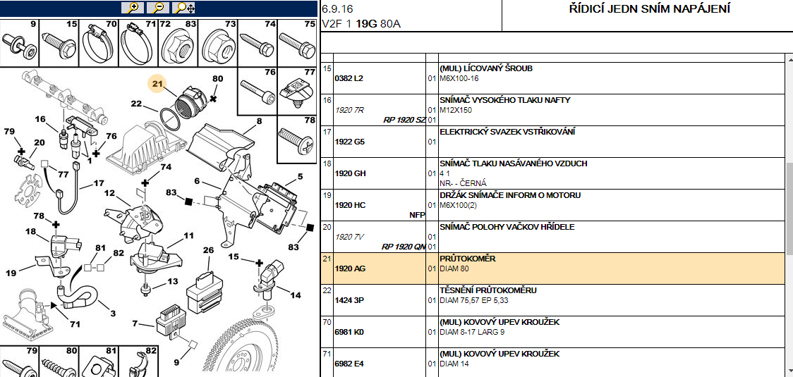

ferinko2 Odesláno 6. listopad 2018 Odesláno 6. listopad 2018 Toto je tvoj motor 807 - V2F 1 19G80A - ŘÍDICÍ JEDN SNÍM NAPÁJENÍ.pdf Citovat
MP Odesláno 6. listopad 2018 Odesláno 6. listopad 2018 (upraveno) Dle VIN je to jak ti psali . Teplotu a množství snímá váha vzduchu 1920AG ( např. zde https://www.citroeny.eu/privod-vzduchu-preplnovani-a-egr-49/vaha-vzduchu-original-pro-motory-citroen-20hdi-a-22hdi-v-modelech-c5-a-c8-1920ag.html ... nehledal jsem nejlevnější ) Tady ta váha vzduchu má 5 pinů na konektoru . Na těch motorech kde je ten samostanej snímač teploty vzduchu je váha vzduchu se čtyřma pinama . Upraveno 6. listopad 2018 uživatelem MP Citovat
Ricooo Odesláno 6. listopad 2018 Autor Odesláno 6. listopad 2018 To asi vysvětluje že jsem snimac nenašel. Takže když to píše tuto chybu, musím vyměnit celou váhu vzduchu? Citovat
