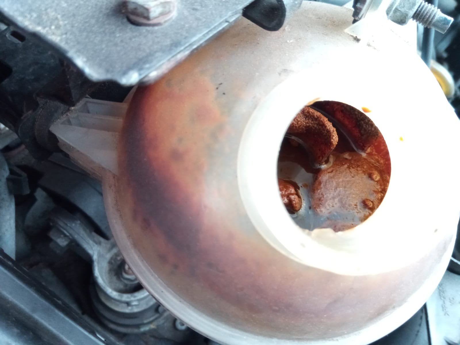

sallyk Odesláno 24. červen 2018 Odesláno 24. červen 2018 Tak jsem dneska zjistil průnik oleje do chladící kapaliny. Jak jsem zjistil příčin může být několik ale výměna těsnění a případny přebrus hlavy motoru patrně ta nejdražší. Takže pak budu informovat jak vše dopadlo a kde byla chybka. Citovat

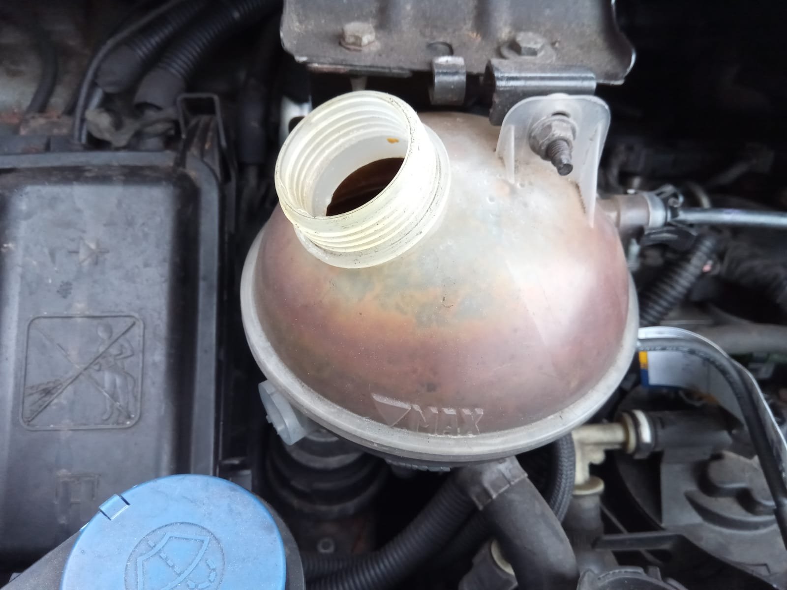

sallyk Odesláno 8. červenec 2018 Autor Odesláno 8. červenec 2018 Tak moc jsem s tím nepohnul - vyměnil jsem chladicí kapalinu a vyčistil expanzní nádobku abych viděl jak moc to propouští a zda mi neubejvá.. Zkontroloval jsem tlak v chladicím systému - je v pořádku. Někdo mi říkal,že tam může docházet k přehřívání v důsledku nefunkčního ventilátoru ale ten je v pohodě. Takže teď mi zbývá pouze zjistit jestli je to výměník voda/olej nebo těsnění. A pro klid duše stejně nechám vyměnit těsnění a pak se uvidí (jen to chvílu potrvá, protože peníze lítaj na dovčy). Citovat
Breper Odesláno 26. říjen 2018 Odesláno 26. říjen 2018 On nějak radikálně ubývá olej, motor nejede jak by měl....nebo čím je usuzováno, že to maže do chladící kapaliny? Nějaký náznak emulze! Ona nějaká mastnota vždy bude....a dle barvy to vypadalo na starší kapalinu! Citovat
ozzy56 Odesláno 27. říjen 2018 Odesláno 27. říjen 2018 to myslíš fakt vážně??? trochu mastnoty v chladící kapalině je OK?? ta fotka s pohledem přímo do expanzky je stará kapalina?? chlape, proč píšeš do linku, když o tom nemáš ani páru?? Citovat
