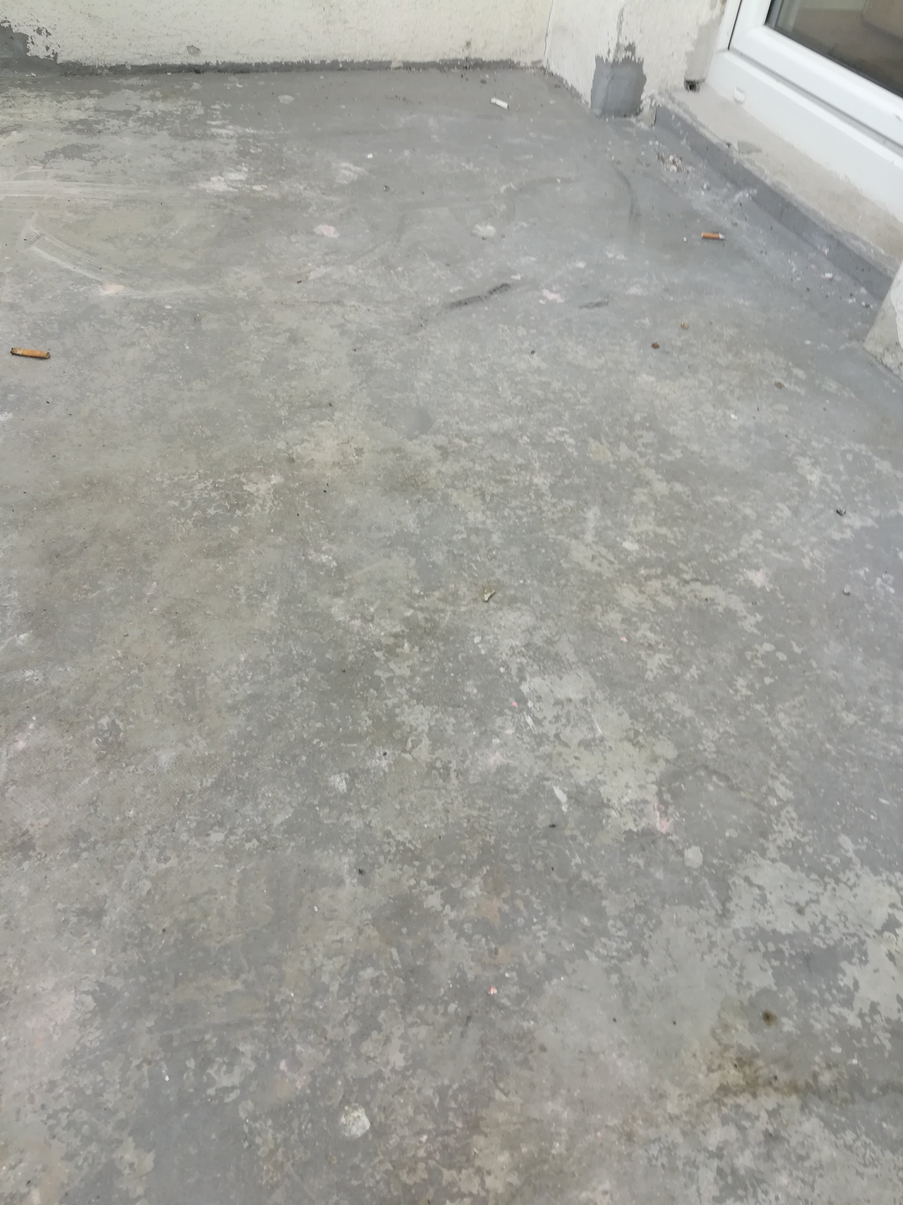

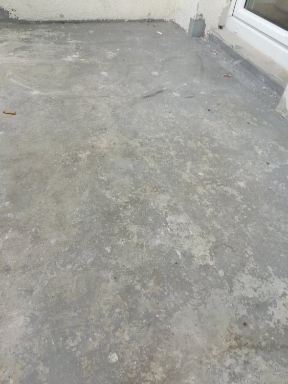

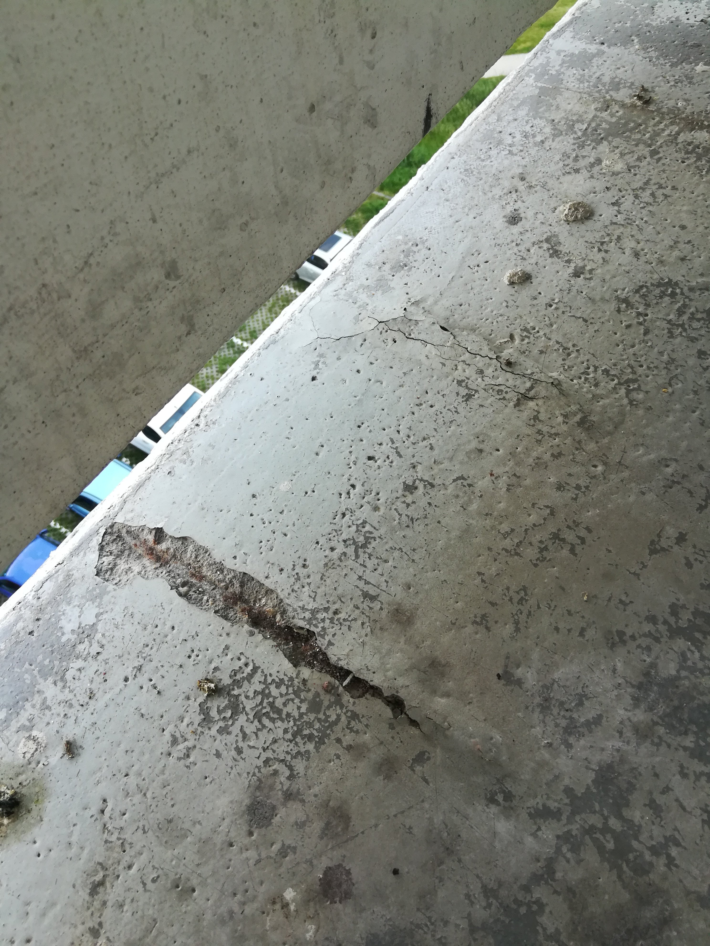

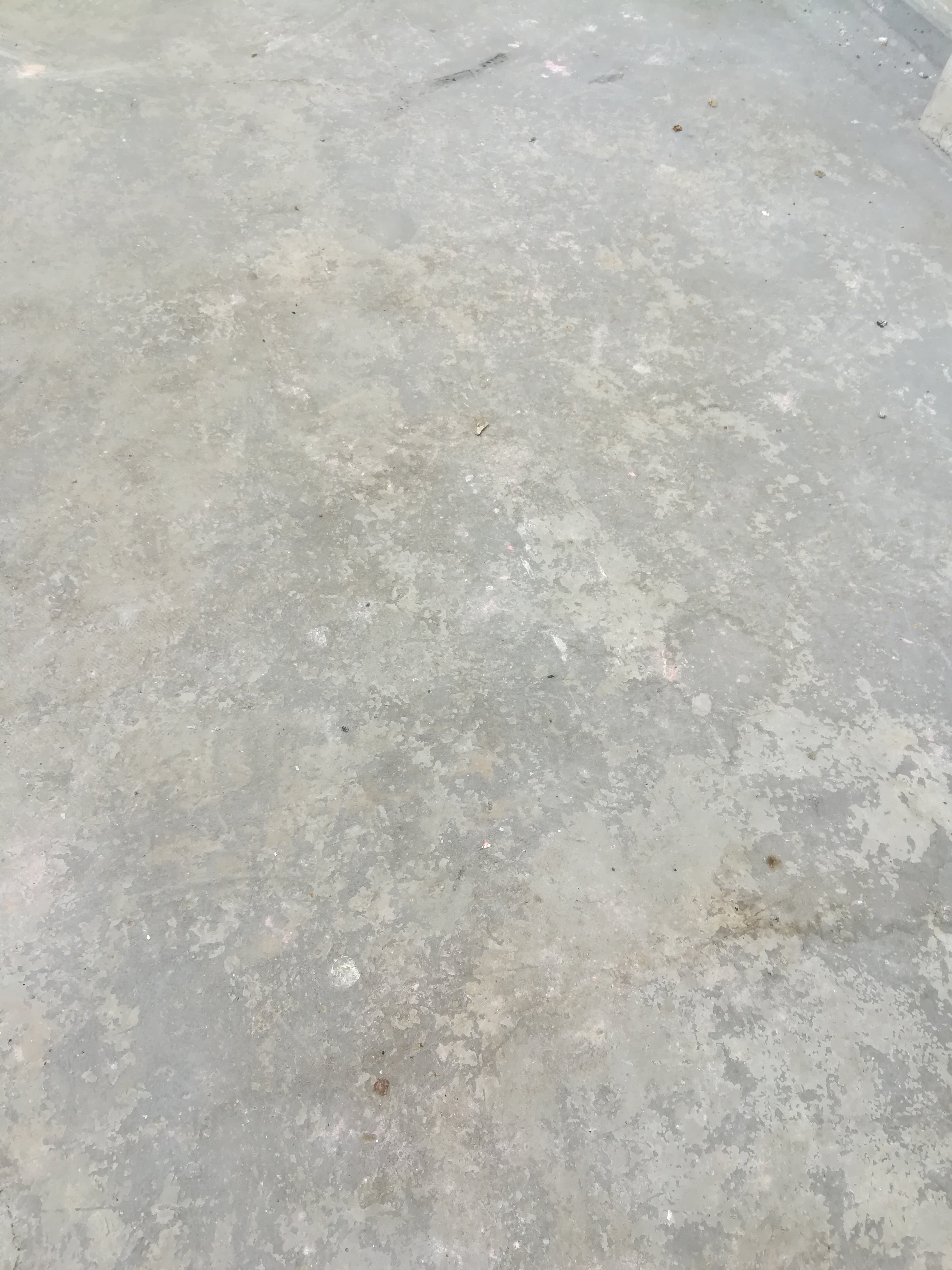

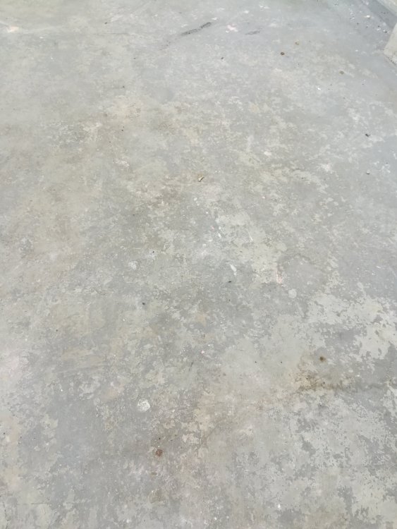

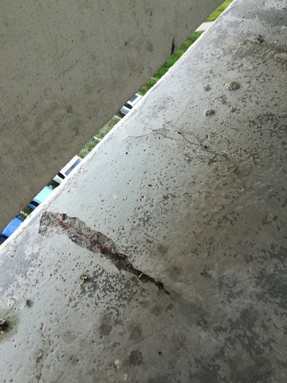

brixtr Odesláno 10. květen 2018 Autor Odesláno 10. květen 2018 jo to by souhlasilo.. hlavně jsem si všiml že když pršelo bylo na tom jakoby jemný povrch bahna který klouzal neskutečným stylem. Odpoledne se tam chystám tak nafotím Citovat
Béďa Odesláno 10. květen 2018 Odesláno 10. květen 2018 může to být epoxid nebo třeba nějaký druh hydroizolace, na tu se ale kamínky běžně dávají.. Citovat
Guest Scratch Odesláno 10. květen 2018 Odesláno 10. květen 2018 zazil jsem i neepoxidove natery. Zkus do toho rejpnout, zda to pujde lehce, ci hure :), tvrdsi byva epoxid. Citovat
Guest Scratch Odesláno 10. květen 2018 Odesláno 10. květen 2018 To jsou zbytky neceho. Loupe se to? To vyzkousej. Protoze ta pryskyrice ti ten podklad muze utrhnout. Citovat
Milan+ Odesláno 10. květen 2018 Odesláno 10. květen 2018 Tak tohle vypadá na cementový potěr, odklofat co se loupe, vystěrkovat potěrem s vláknem a pak řešit co na vrch. V Citovat
Guest Scratch Odesláno 10. květen 2018 Odesláno 10. květen 2018 Sterka s vlaknem i tak potrebuje penetraci..... Staci po odklofani na to dat pryskyricnou penetraci. Jednak to uzavre, za druhe zpevni. Sterka je zbytecna. Vis co? Hodime rec na sraze :). TTam si myslim, ze na to neco vymyslime Citovat

John_Ice Odesláno 11. květen 2018 Odesláno 11. květen 2018 http://www.hasoft.cz/specialni-maltoviny/hydroizolace-a-doplnky/tekuta-dlazba.php http://www.abecedabydleni.cz/clanek/rekonstrukce-balkonu-a-lodzii-trochu-jinak/ Citovat
brixtr Odesláno 11. květen 2018 Autor Odesláno 11. květen 2018 to vypadá taky dobře.. jak to funguje máš zkušenosti? Citovat
