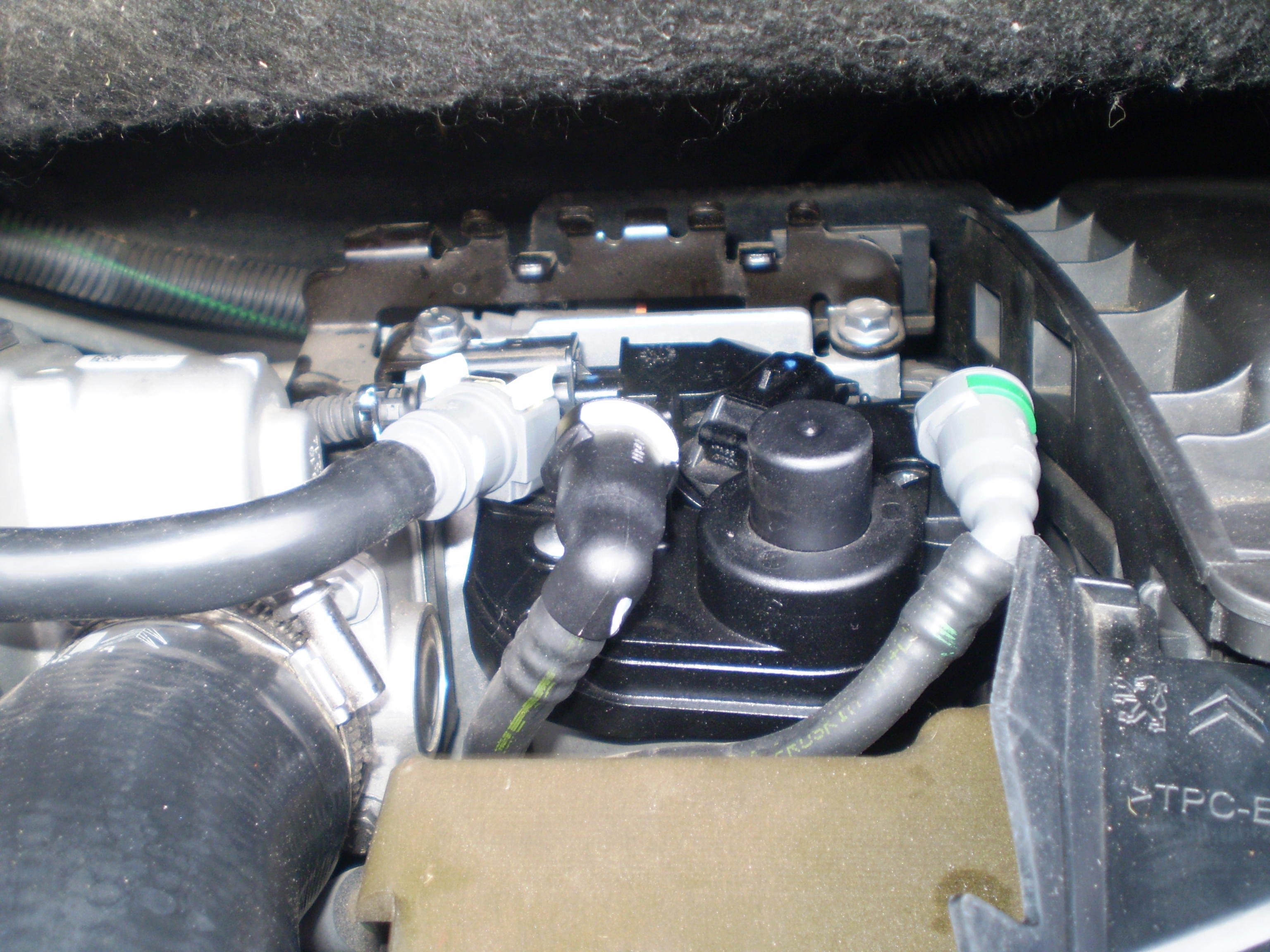

ozzy56 Odesláno 15. březen 2018 Odesláno 15. březen 2018 zkusil jsi ráno před startem napumpovat naftu? pumpička vypadá asi takto a je pod deklem motoru Citovat
t.rozhon Odesláno 15. březen 2018 Autor Odesláno 15. březen 2018 jjo, zkusil. to bylo první, co mi napadlo. Ale nepomohlo to. Dík. Citovat
ozzy56 Odesláno 15. březen 2018 Odesláno 15. březen 2018 tak potom zbývá už jen diagnostika... Citovat
