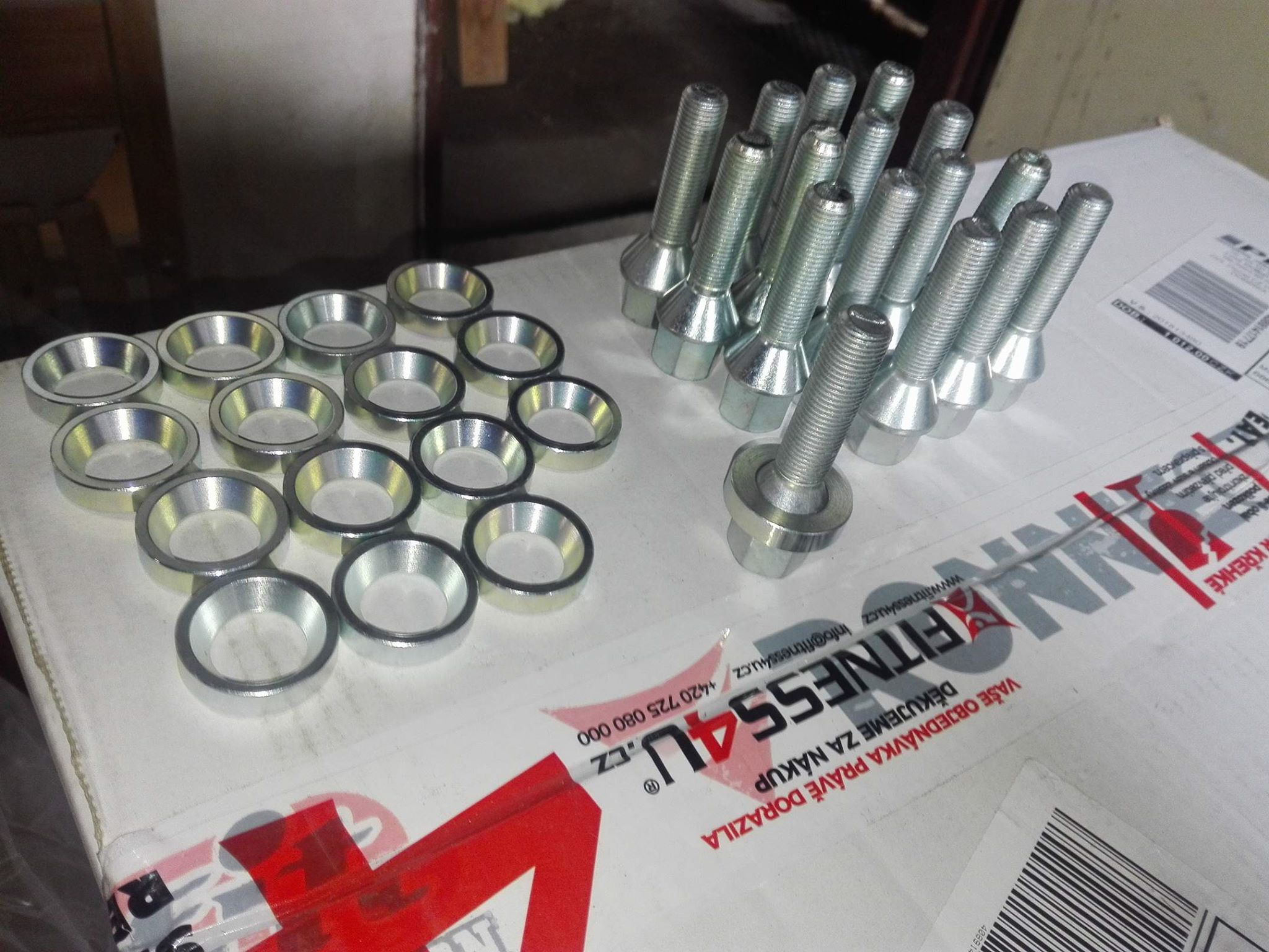

HalaFrantisek95 Odesláno 13. březen 2018 Autor Odesláno 13. březen 2018 Zásilka dorazila, zkoušel jsem je vložit do díry v kole a krásně se vleze i s podložkou . Citovat

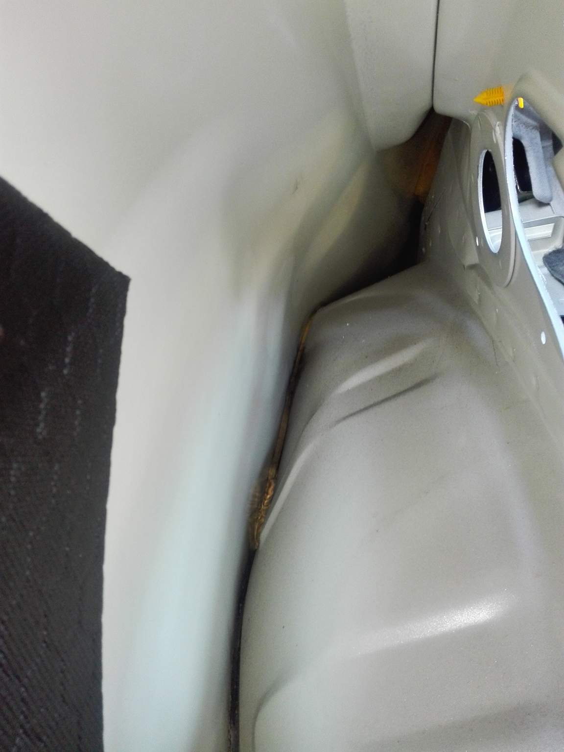

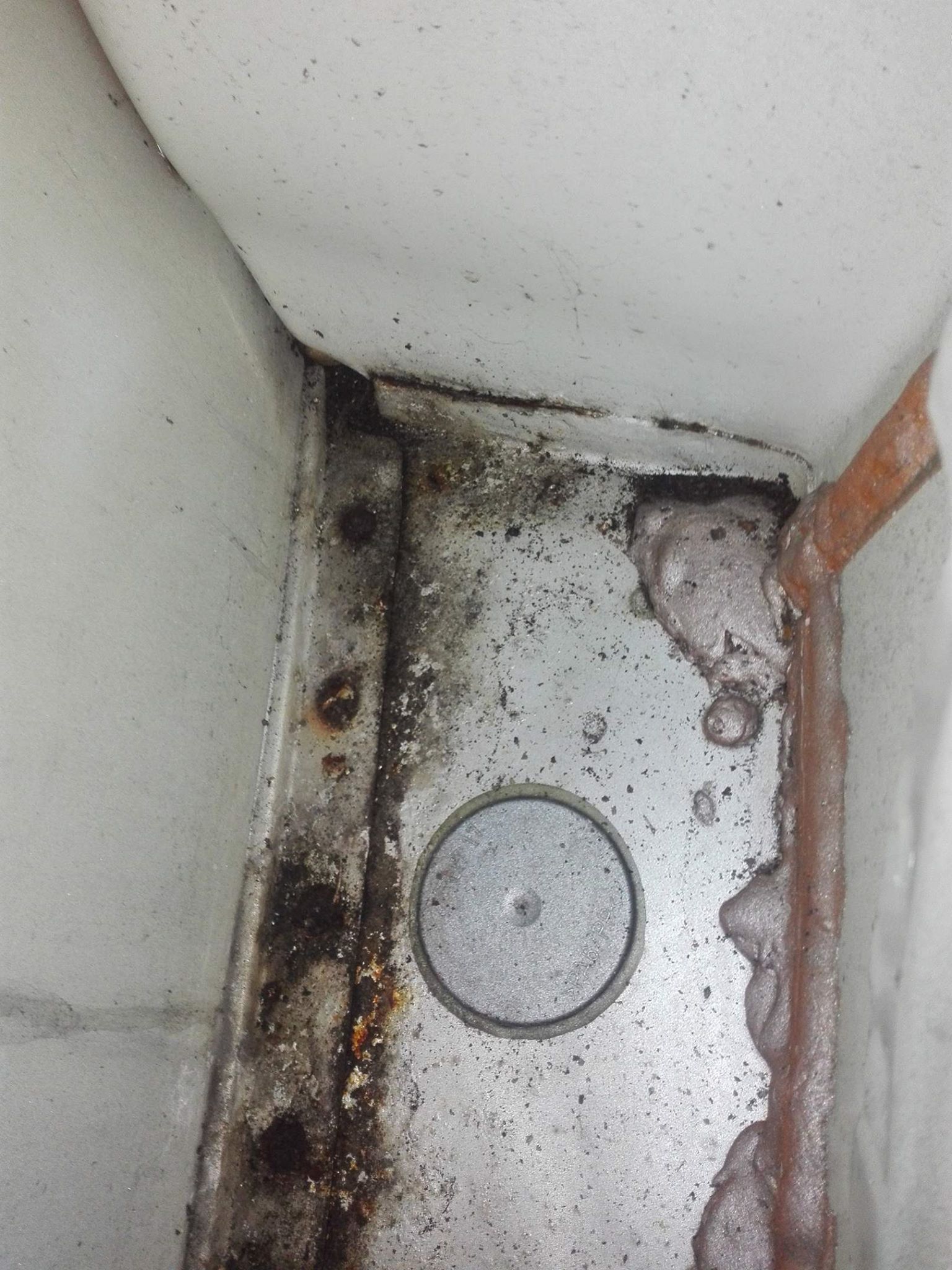

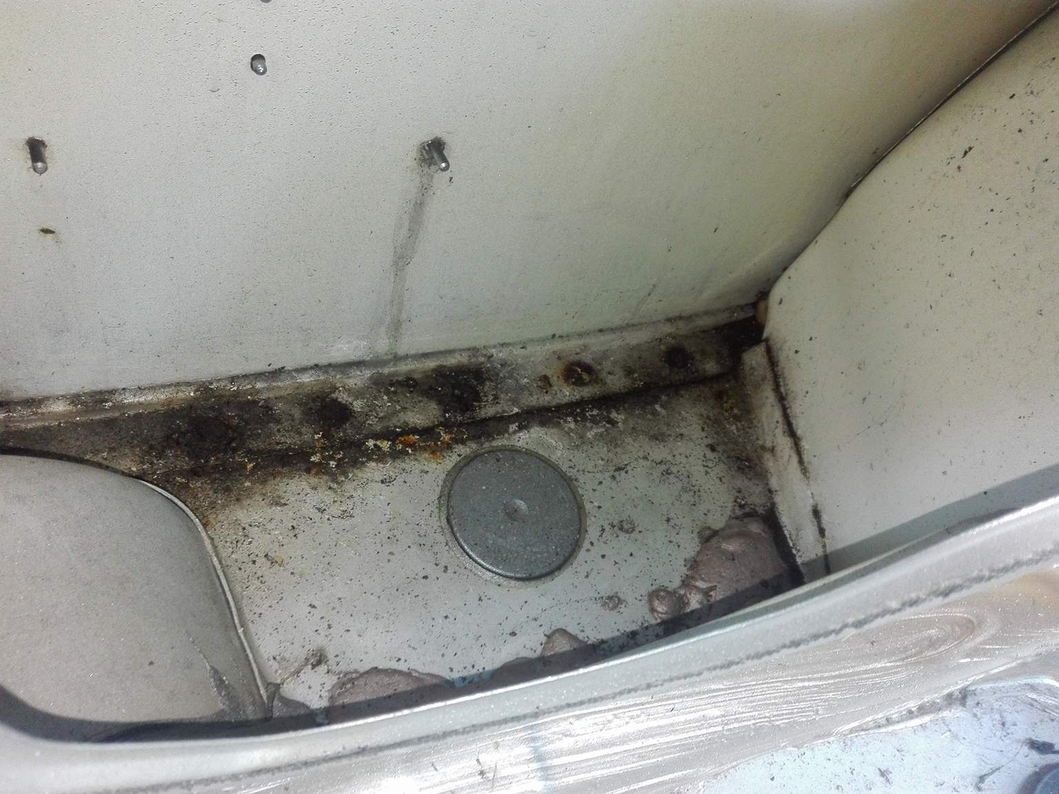

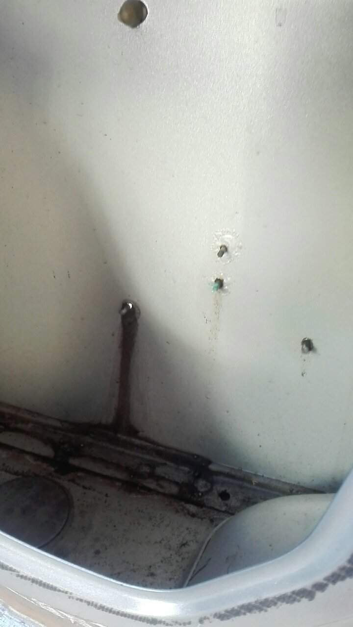

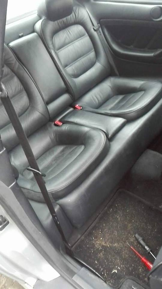

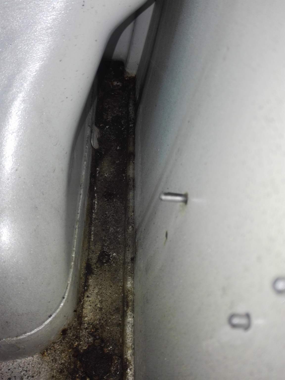

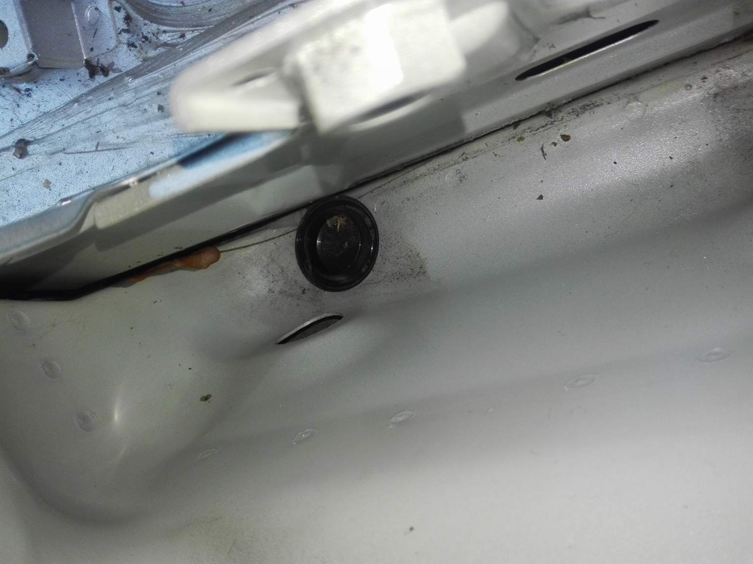

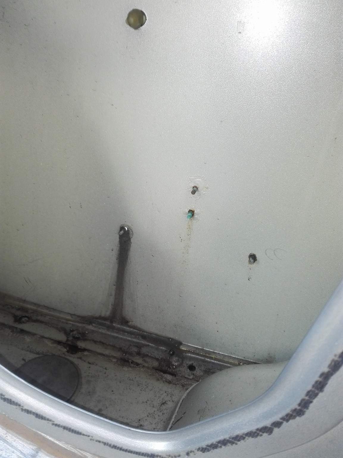

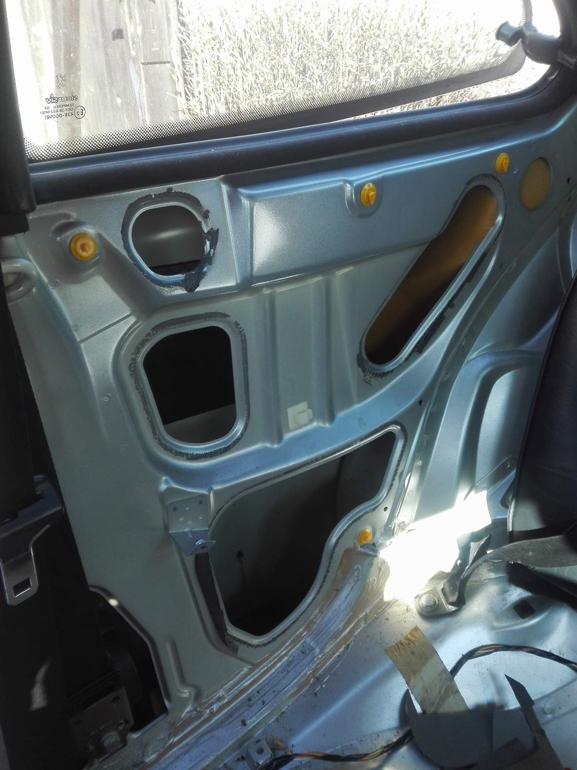

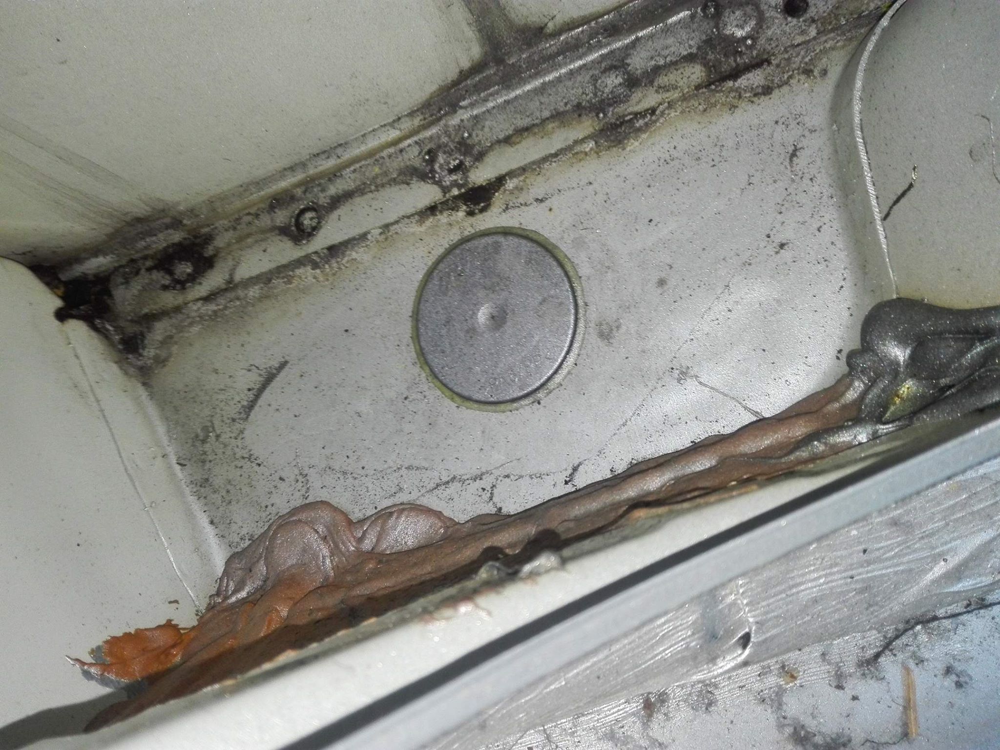

HalaFrantisek95 Odesláno 20. březen 2018 Autor Odesláno 20. březen 2018 (upraveno) Takže abych zase něco napsal co se děje , tak dneska jsem překonal hranici 290 000 km, začala mi svítit ikona, že mám dolít motorový olej ( řešil jsem to s původním majitelem a on při přendavání motoru nalil do úplně suchého motoru jen 5L 10W-40 ) , za ty km asi hladina o něco málo poklesla ( když jsem to koupil svítili 2-3 kostičky , takže jsem dneska koupil za 130 kč (1,5 L oleje - rozlévaného ) a motorový olej jsem dolil na hladinu jak má být . Počasí celkem přálo, tak jsem se rozhodl vyvoskovat boky karosérie auta ( pod tapecem vedle zadních sedaček ) . Takže podsedák zadní sedačky ven , sundat tapecírunk ( 3 šrouby ) sundat ten ochranný polystyren, nebo z čeho to je a koumal jsem jak vypadá stav karosérie nad prahy, spolujedcova strana menší množství koroze, řidičova strana krásně čistá . A jelikož mám dobrého kamaráda lakýra, který se tim živí již 25 let diskutovali jsme po telefonu po poslání fotek o stavu co by s tim dělal. Pokud prý chci, aby to prý vypadalo, a měl od toho na XX let klid . Tak obrousit povrchovou rez , natřít odrezovačem, natřít epoxidovým základem, vyspárovat prostor mezi plechy a pak až teprve voskování a nebo to prý mám jen vylejt voskem, ale nečekat od toho to, že by nezačalo reznout . Takže jsem skočil do auta a jel do obchodu s věcmi pro karosáře a lakýrníky , tam jsem koupil 2K epoxidový základ 1L za 494 kč , tužidlo pro epoxidový primer 0,33L za 247 kč, odrezovač bezoplachový 0,5L a brusné plátno za 12 kč , dohromady za 924 kč ... Přijel jsem domu odmastil jsem odmaštovadlem vytřel hadrem a rez jsem vybrousil na kov a natřel odrezovačem ( musí se nechat působit 24h, poté se na povrchu udělá povlak, který se setře a budu pokračovat v nanášení 2K základu ... Přidávám nějaké fotky a další fotky budou následovat z postupné práce . Jen kvůli tomu aby to bylo v lepší kvalitě se to celkem dost prodražilo , ale zas výhoda, že mám věci nakoupené doma na to, až budu dělat podběhy a prahy . Ale když už, tak pořádně . P.S na fotce se můžete všimnout, kudy se dostává do boků auta voda ... v mém případě přes znak a logo Pinninfarina. Tohle někdo nedomyslel , ještě že ta levá strana je krásně čistá Upraveno 20. březen 2018 uživatelem HalaFrantisek95 MilanF1 a čakom ohodnotil 2 Citovat
chuck11 Odesláno 20. březen 2018 Odesláno 20. březen 2018 Jestli ti mohu poradit tak to nevoskuj teď v zimě.Všechny spáry nejsou vyschlé a tím voskem by jsi tu vlkost zakonzervoval- následky znáš. Proto se tyto věci dělají v létě,nejlépe když už pár dní na auto žahlo slunce, aby bylo vše řádně vyschlé Citovat
HalaFrantisek95 Odesláno 20. březen 2018 Autor Odesláno 20. březen 2018 @chuck11 rada určitě dobrá , dneska u nás bylo 12 stupnů. Ale nějak jsem tomu nevěřil, tak jsem měl připravený horkovzduch , je to malý prostor takže pár minut vyhřátí prostoru a bylo by to hezky suché. Takhle to budu muset stejně všechno vysoušet, protože tam budu aplikovat 2K základ a veškeré odmaštovadlo musí být pryč , jinak prahy atd co má kontakt s venkovním prostředím na to zatim kašlu, to nechám fakt až na ty hicáky jinak nádoba s voskem před aplikací půjde na ohřátí do teplé vody ( rada lakýrníka )aby se dokonale všude vosk vecpal . Citovat

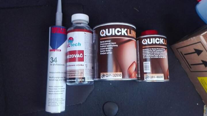

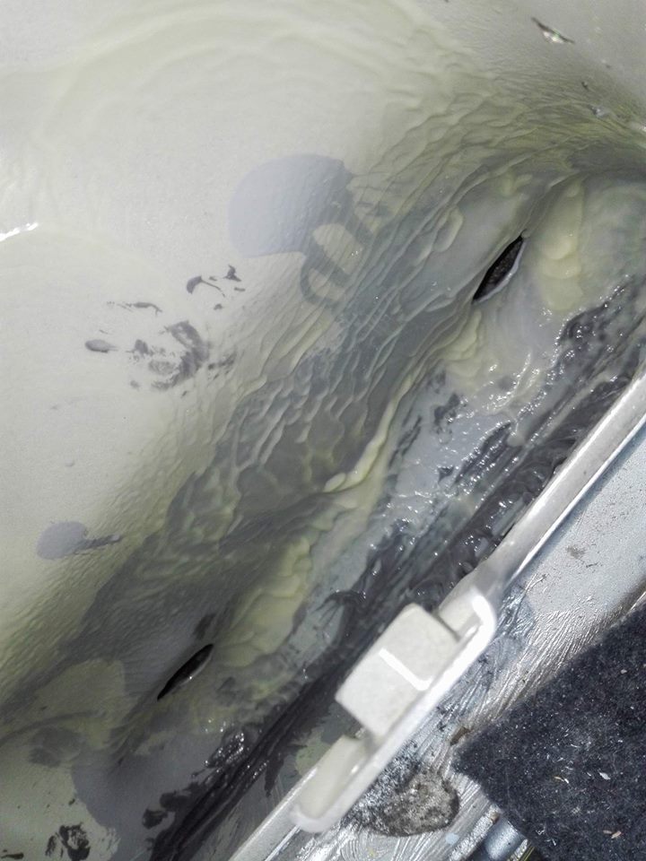

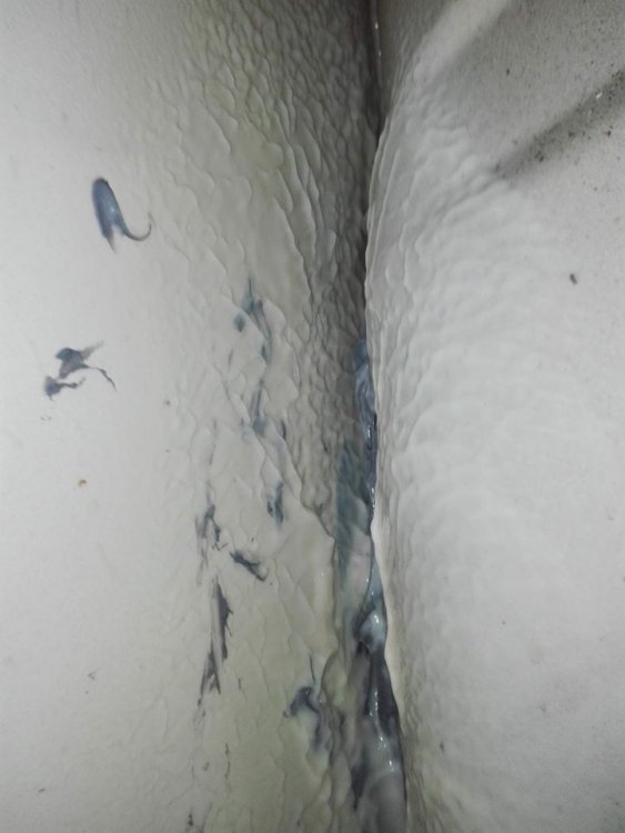

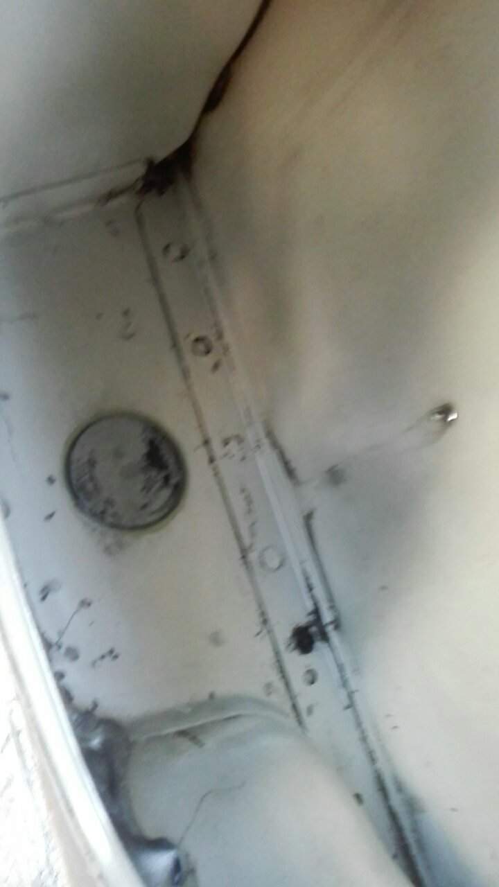

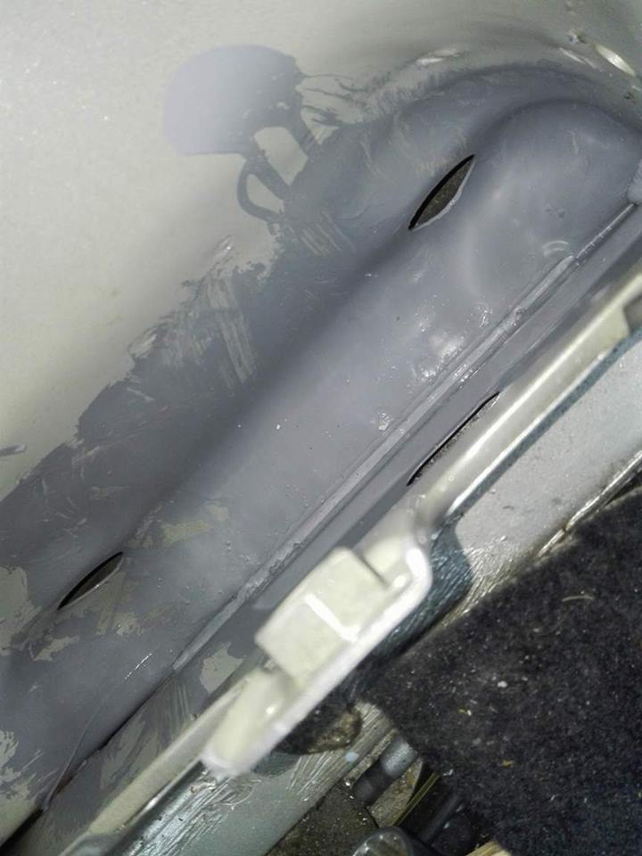

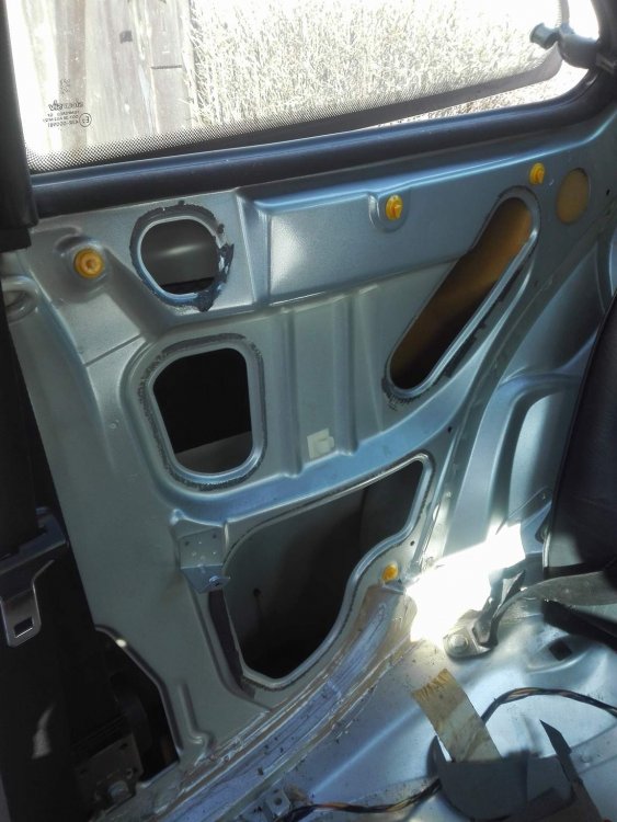

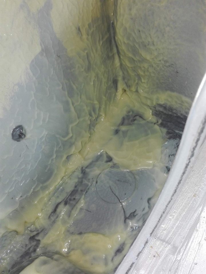

HalaFrantisek95 Odesláno 21. březen 2018 Autor Odesláno 21. březen 2018 (upraveno) Epoxidový základ s tužidlem natřen, budto budu dávat zítra další vrstvu protože epoxid základ musí vyzrát,jinak se v něm udělají trhliny do kterých proniká vlhkost a hrozí znova reznutí... nebo budu už tmelit, kvůli počasí to poměrně dlouho schne .. přemýšlím že to po zatmelení uzavřu a navoskuju to komplet všechno, až budou ty pařáky, uvidí se jak to bude dále. , od 14:30 do cca 19 hod jsem u toho klečel, blbý přístup k těm prostorům .. a práce je taková, že se musel odbrousit a očistit odrazovač , brusnou horoží zdrsnit okolí povrchu, vysát, odmastit, vysušit, vyfoukat kompresorem, odmastit znova a pak teprve namíchat si epoxidový základ a aplikovat ho . Snad už rez nebude mít šanci, až to bude kompletní ochrana .. provedeno jak na straně řidiče, tak i spolujezdce. Upraveno 22. březen 2018 uživatelem HalaFrantisek95 čakom ohodnotil 1 Citovat

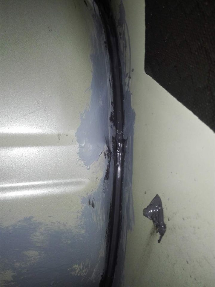

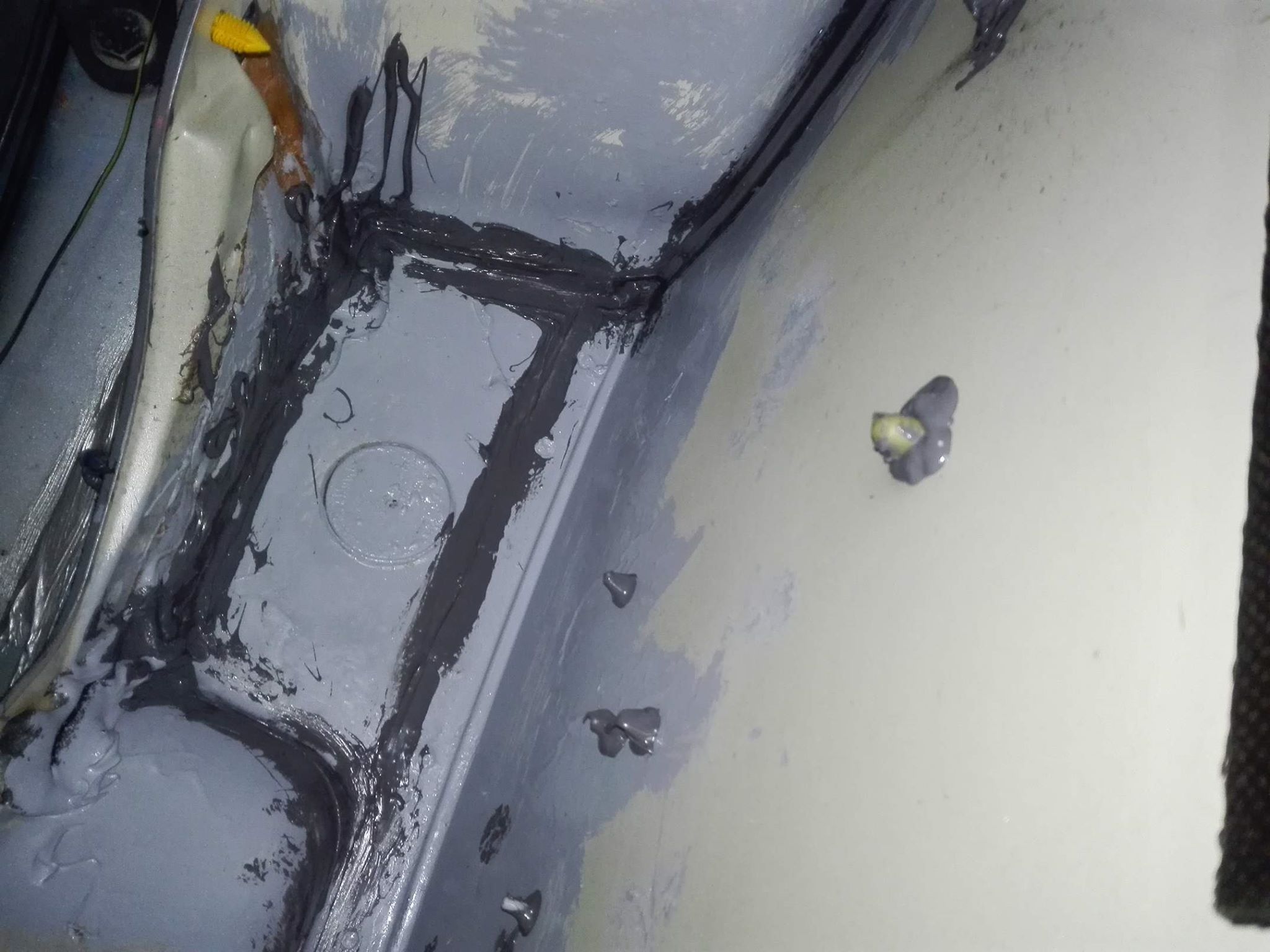

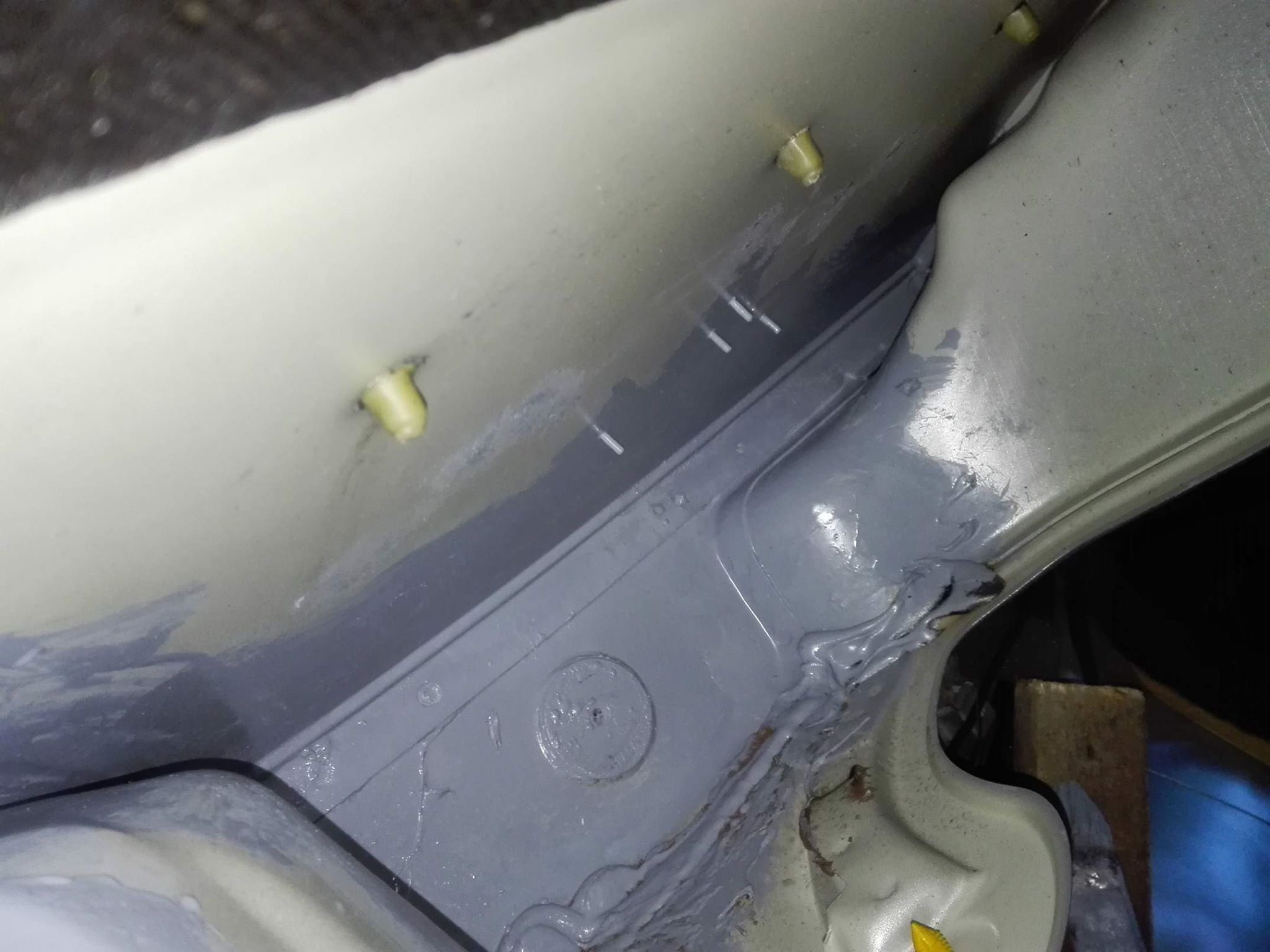

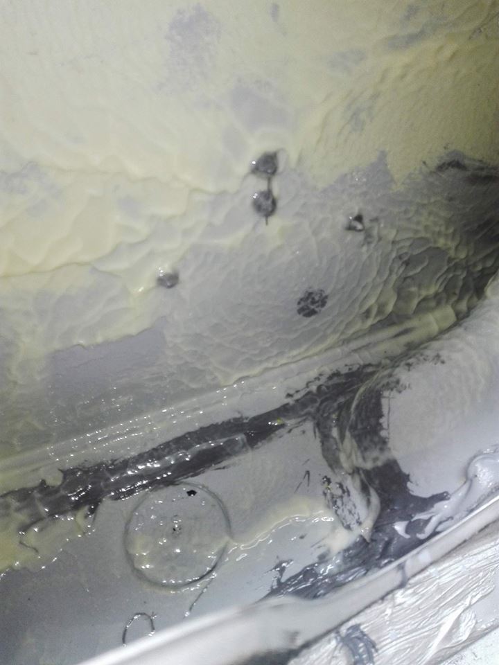

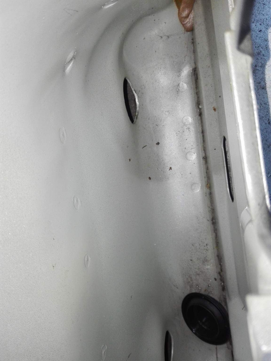

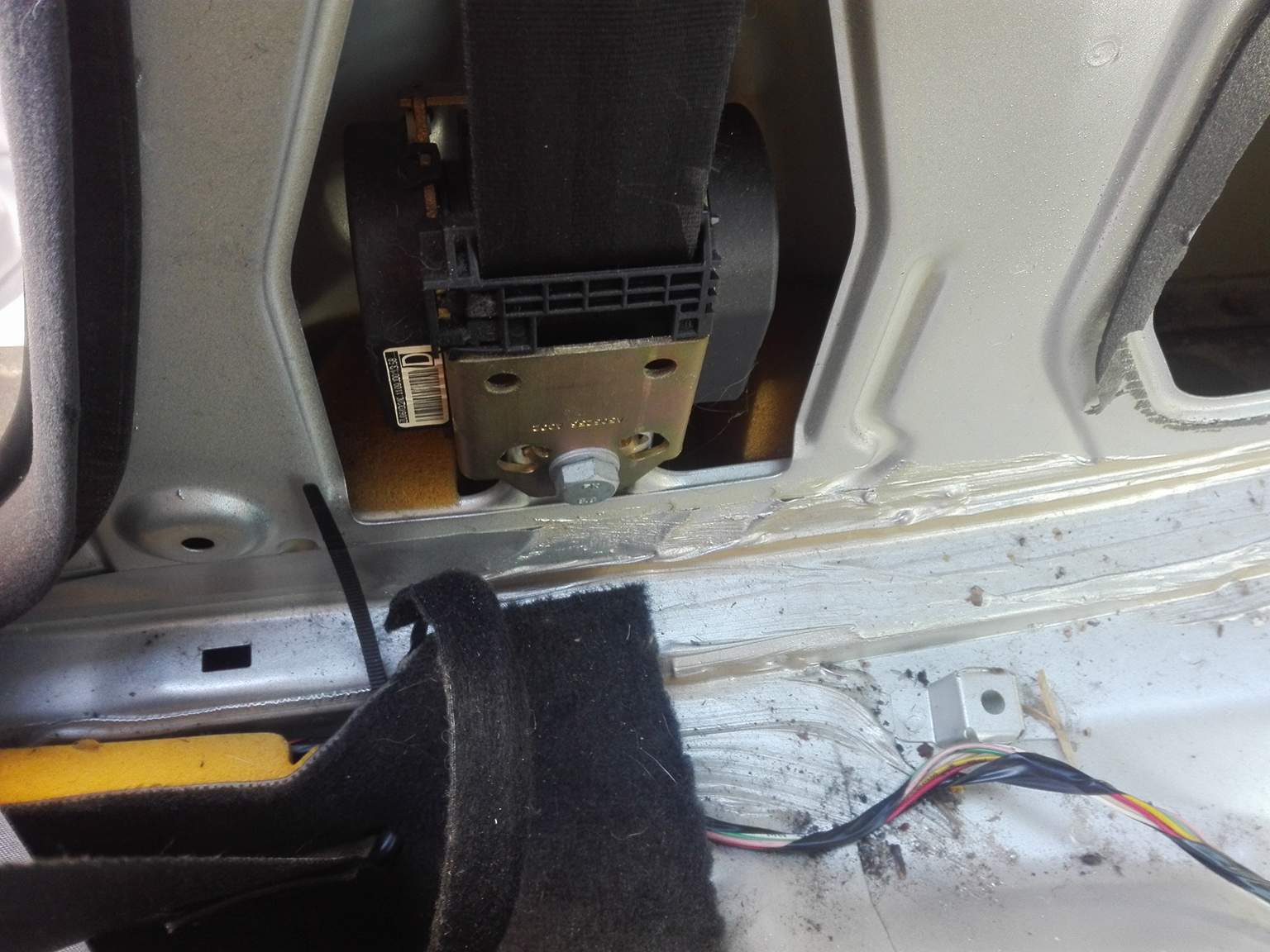

HalaFrantisek95 Odesláno 22. březen 2018 Autor Odesláno 22. březen 2018 Dneska proběhlo tmelení obou boků karosérie + zalepení otvorů tmelem ( lišty + logo a nápis Pinninfarina ) padlo 3/4 tuby , opět práce na nic, pistolí se tam nejde dostat, takže tmel na rukavici a roztírat , sice je místy i jinde, než má být, ale hlavně je tam kde je ho potřeba, kvůli schnutí se voskování odkládá až na zítra . + přidávám fotku natření epoxid základem i místo v dutině vnitřku B sloupku ( otvor dovnitř je za navijákem pásu ) Citovat

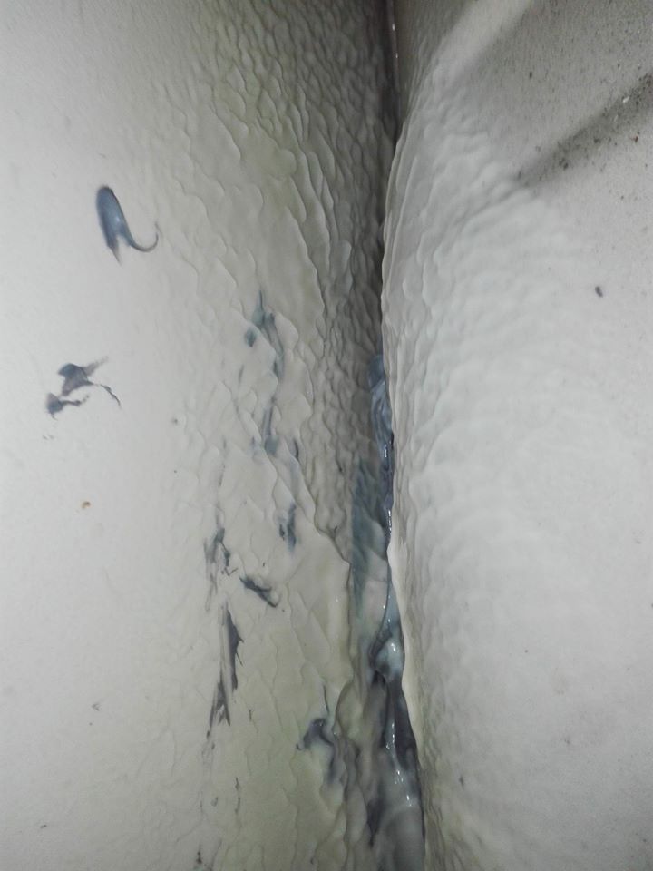

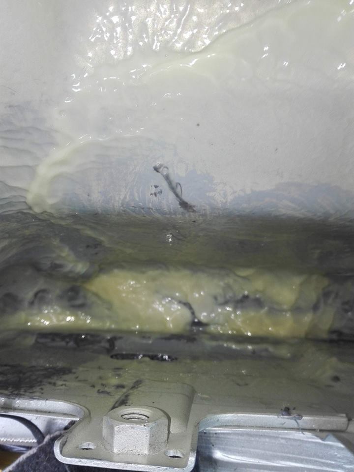

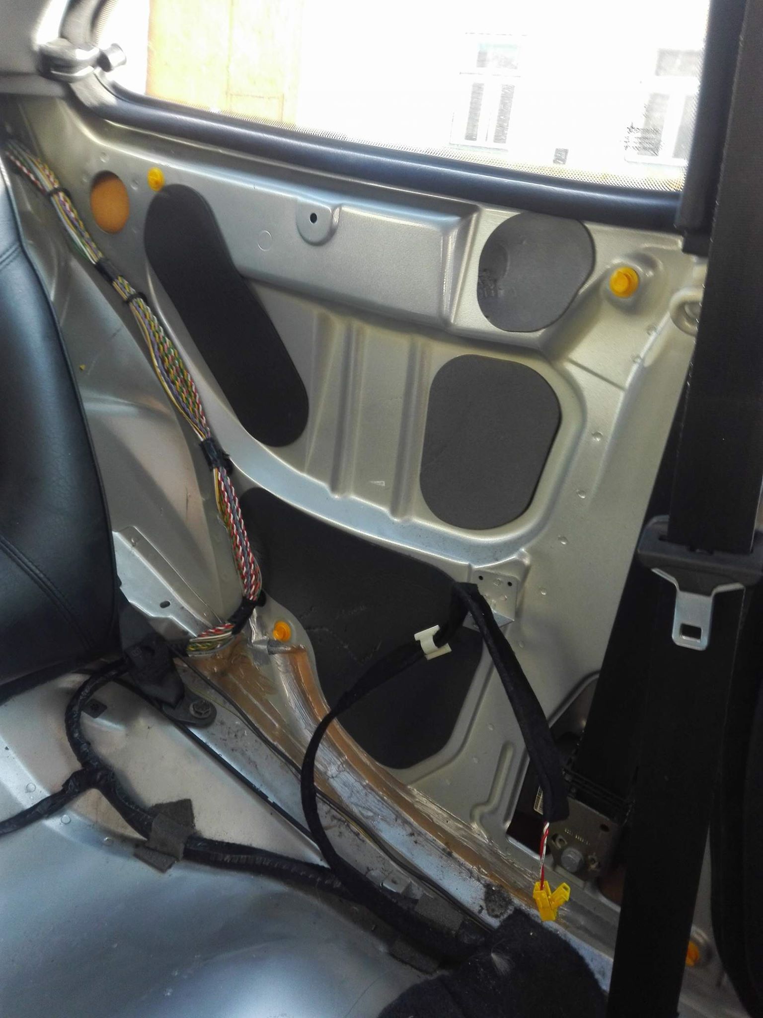

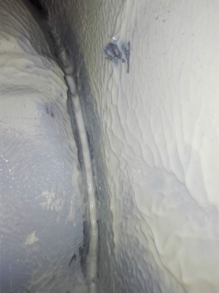

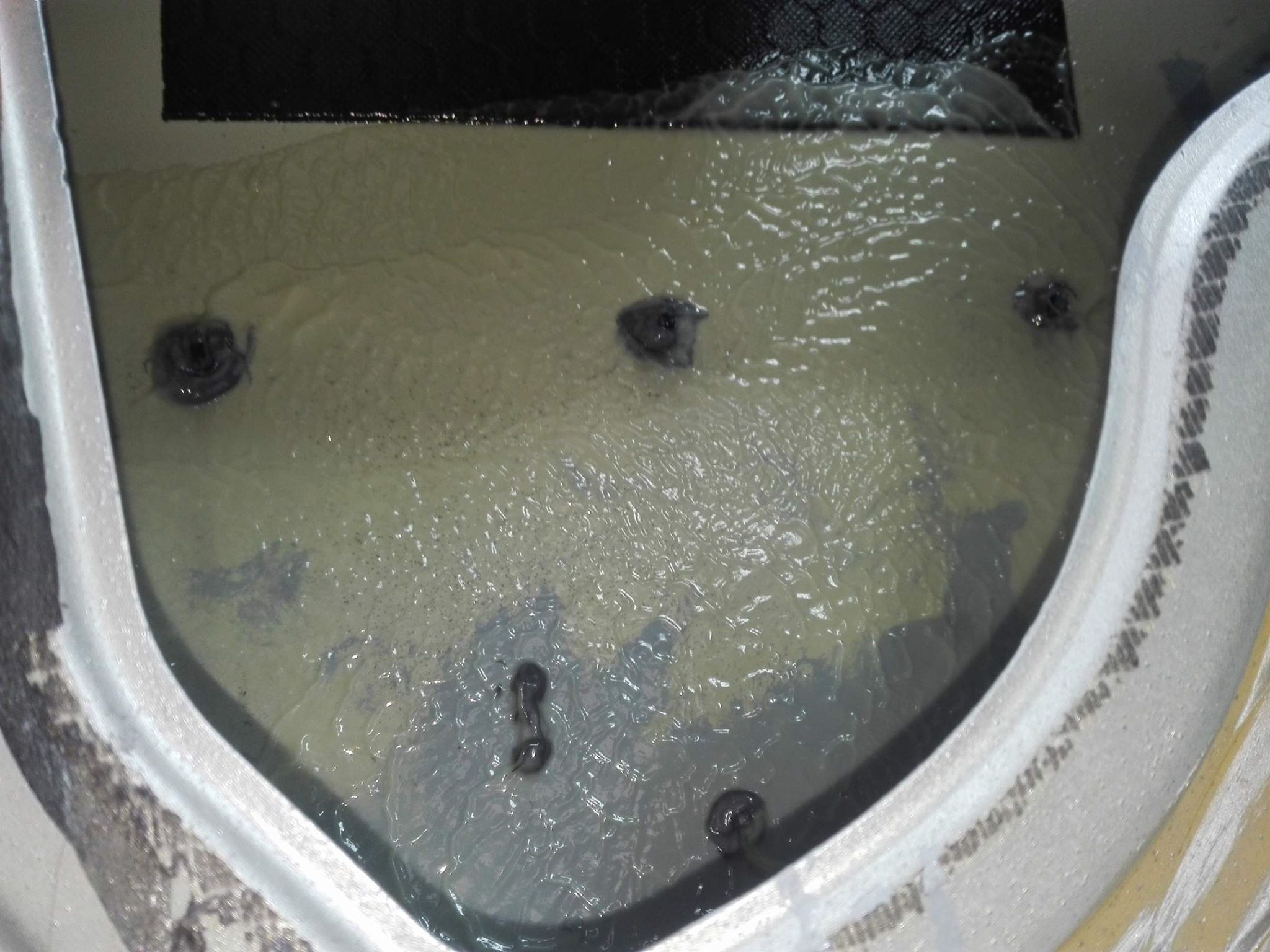

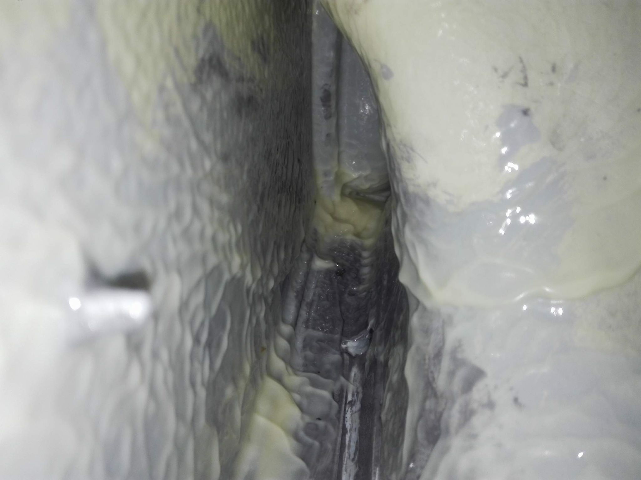

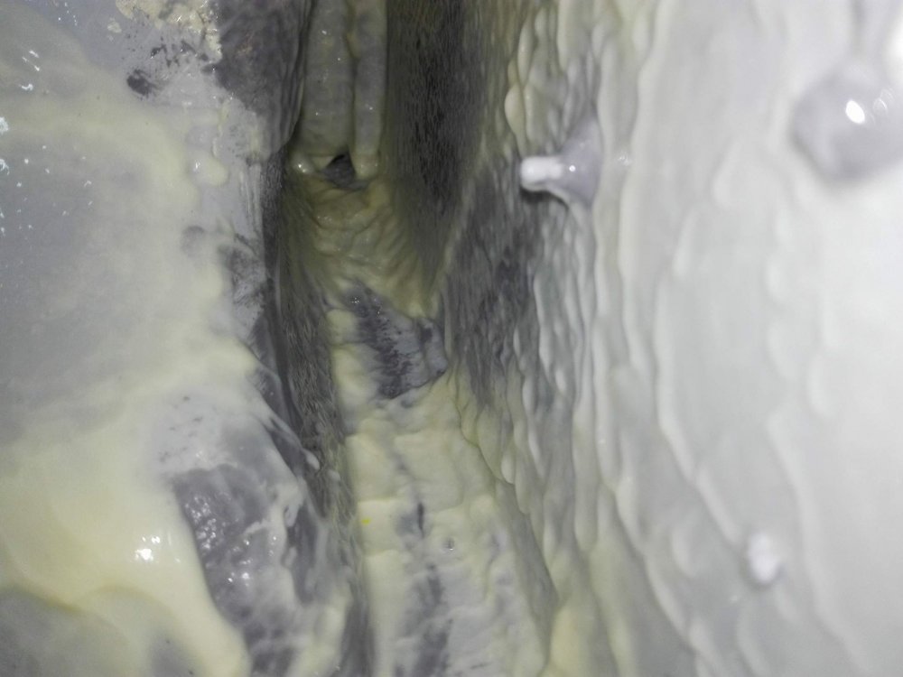

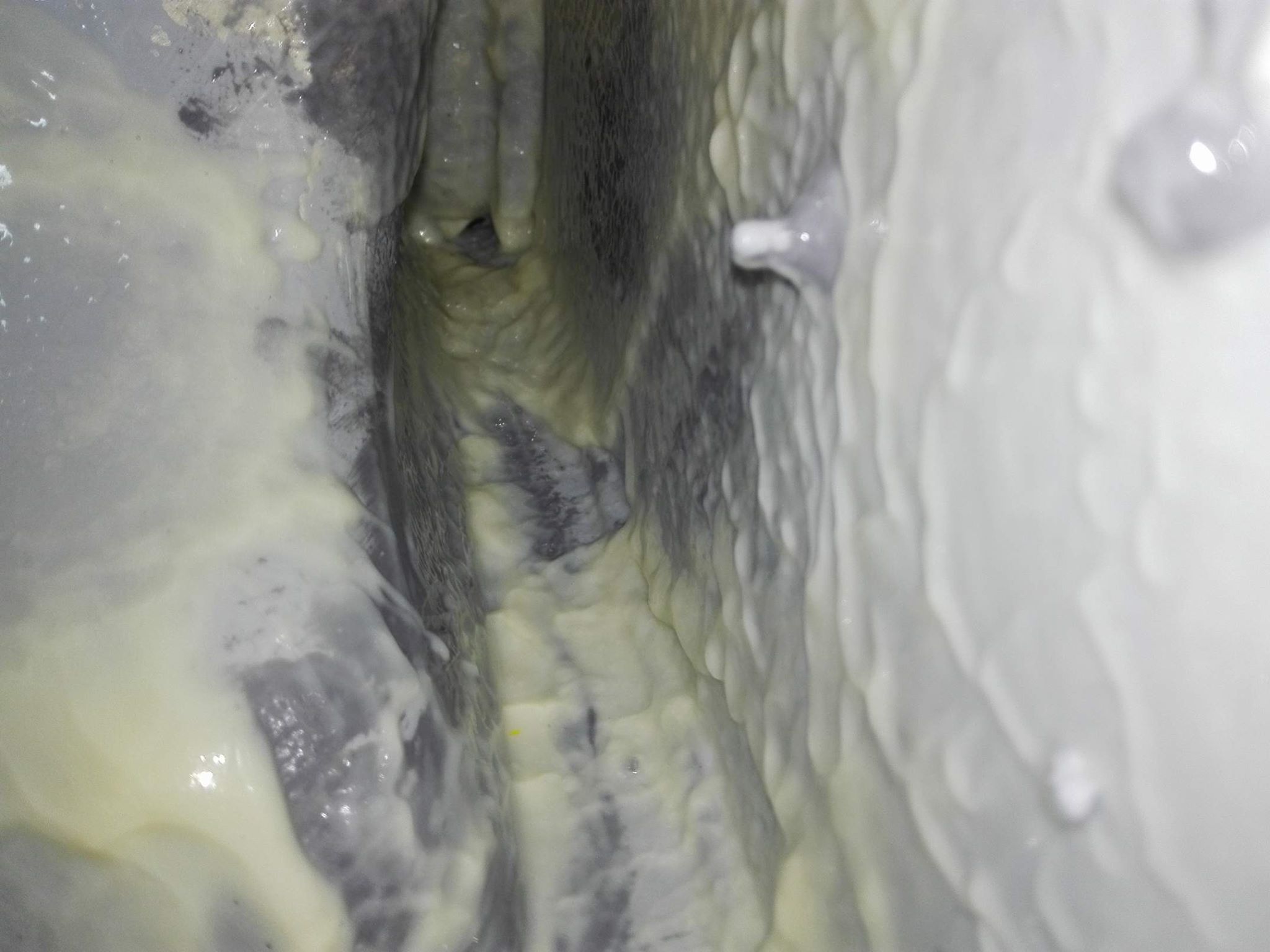

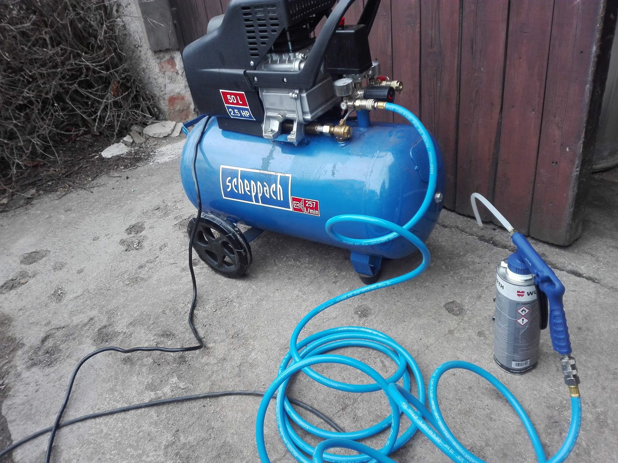

HalaFrantisek95 Odesláno 23. březen 2018 Autor Odesláno 23. březen 2018 (upraveno) Dneska konečně se dostalo na finální vrstvu ochrany- voskování Padla na to celá 1L pixla vosku na dutiny ( kdo ví, kdy se dostanu na další voskování a skladovat se mi ždibec v pixle nechtělo, tak jsem to vzal pořádně kam jsem se jen dostal . Oba dva boky až do půlky nadkolí, vystříkání vnitřku B sloupku a vzal jsem i průchodky pod lištami a pod logem. Poté následovalo skládání , takže zde nějaké fotografie, ted bych měl mít na pááár let klid v duši, že by se tam mohla ukázat rez . Jedině, že by to začalo reznout z druhé strany plechu snad ne ... čekal jsem že to bude prášit, ale naštěstí ne, ale pro jistotu jsem měl zakryté sedačky P.S před aplikací vosk vložen do horké vody na cca 30 minut . Upraveno 23. březen 2018 uživatelem HalaFrantisek95 Citovat
