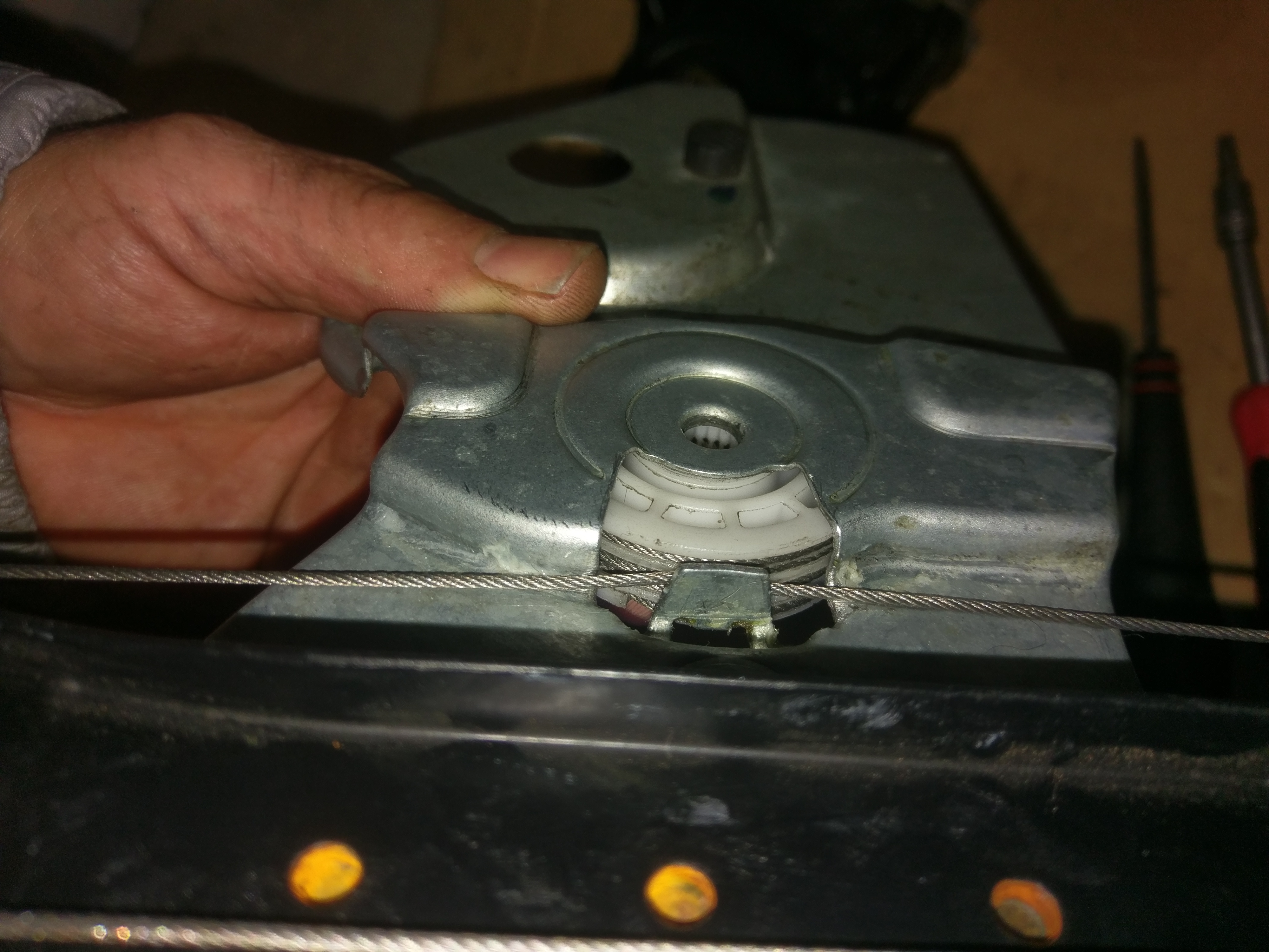

ahoj, koupil jsem si nahradu na stahovacku predniho okna. A mam problem .. spatne mi jezdi lanka v kolecku. Delal jsem to na zadnich dverich se stejnou nahradou a zadny problem. Muze mi nekdo poslat navod nebo foto jak majivest lanka k tomu kolecku?  zasilam sve foto.
diky

Tu by bolo skôr na mieste sa spýtať, že komu ešte neprdla aspoň jedna sťahovačka :D Ja som už menil obidve zadné, skúsenosť s neorigo zatiaľ toľko že funguje ako má, kupoval som vždy sadu z ebay, kde je ten bežec, lanká s pružinami a stredové kolieko na ktoré sa namotávajú lanká, ale to koliesko som ani raz nepoužil, originál sa zatial nepoškodil. Sada vyjde z ebay 18 eur a cca do týždňa je doma z UK, takže celkom pohoda. Výmena prvej bola trošku s nervami, hlavne nasadenie lanka na kladky, druhú som už urobil za pár minút. Inak je tu k tomu dosť pekné vlákno, kde aj popisujem že ako to celé vymeniť: https://www.peugeot-club.com/topic/108717-jak-demontovat-tapecirunk-zadnich-dveri-p-508-sw/

U středového bubínku stačí, aby byla poškozená jen jedna z drážek a lanka přeskočí = spouštěč v řiti :mrk
Celú sťahovačku nemá zmysel meniť, oprava je jednoduchá a podstatne lacnejšia ako výmena celého mechanizmu. Ku koliesku: nepochybujem že pri poškodení je tiež výsledok nefunkčná sťahovačka, ale tie dodávané v opravnej sade mi prišli menej kvalitné a navyše mali rozdielny počet drážok (viac) na lanko a hustejšie pri sebe, takže vyššia pravdepodobnosť, že sa niečo pokazí. Odložené tie náhradné ale mám pre prípad...
