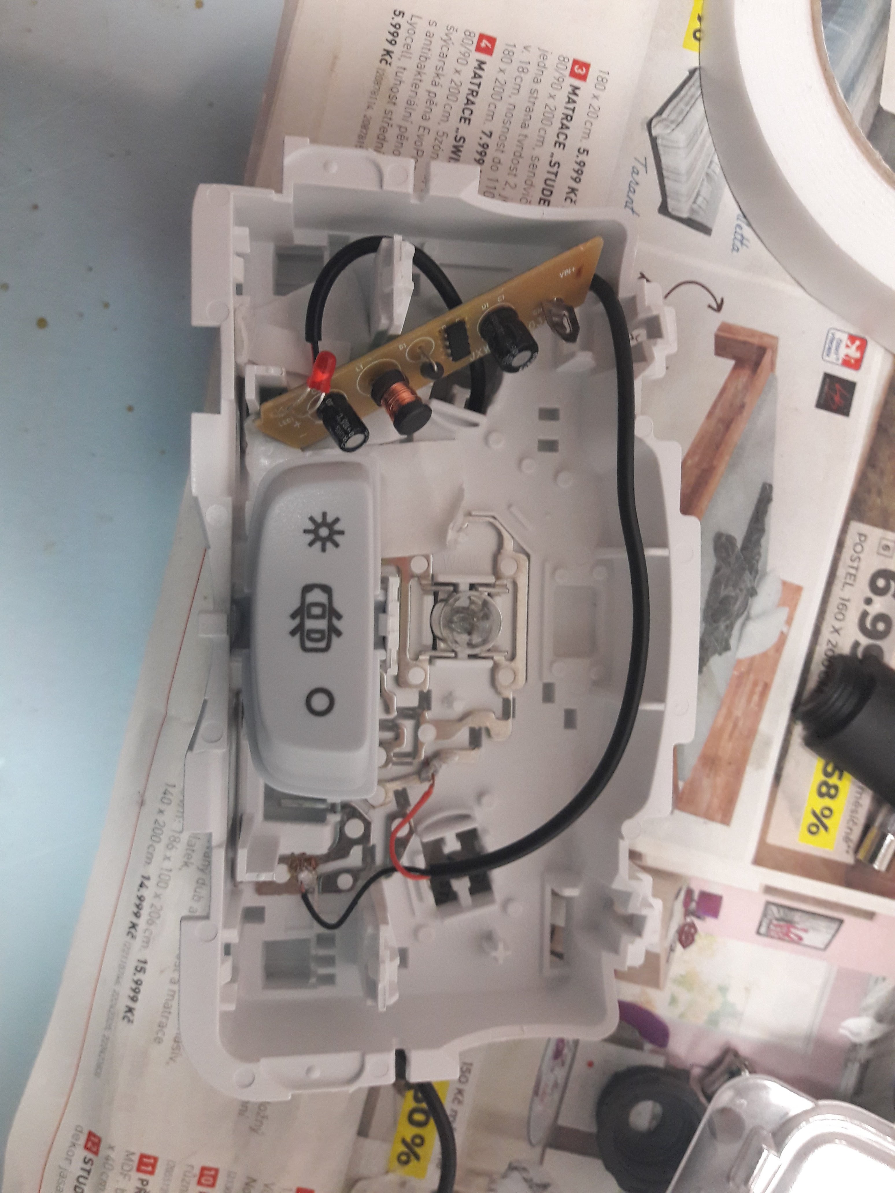

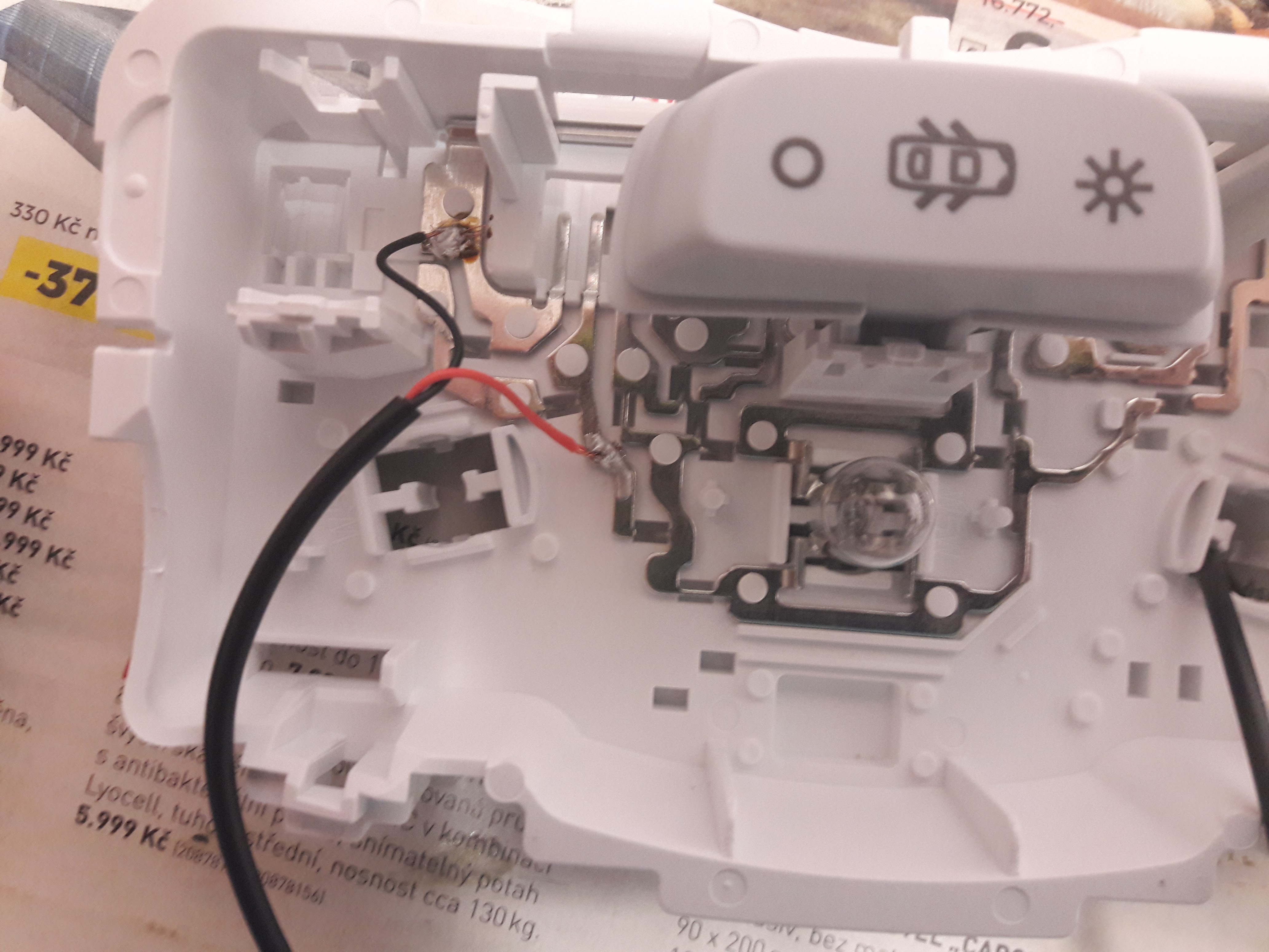

zzipCZ Odesláno 18. listopad 2017 Odesláno 18. listopad 2017 (upraveno) já to řešil takhle Upraveno 18. listopad 2017 uživatelem zzipCZ Citovat

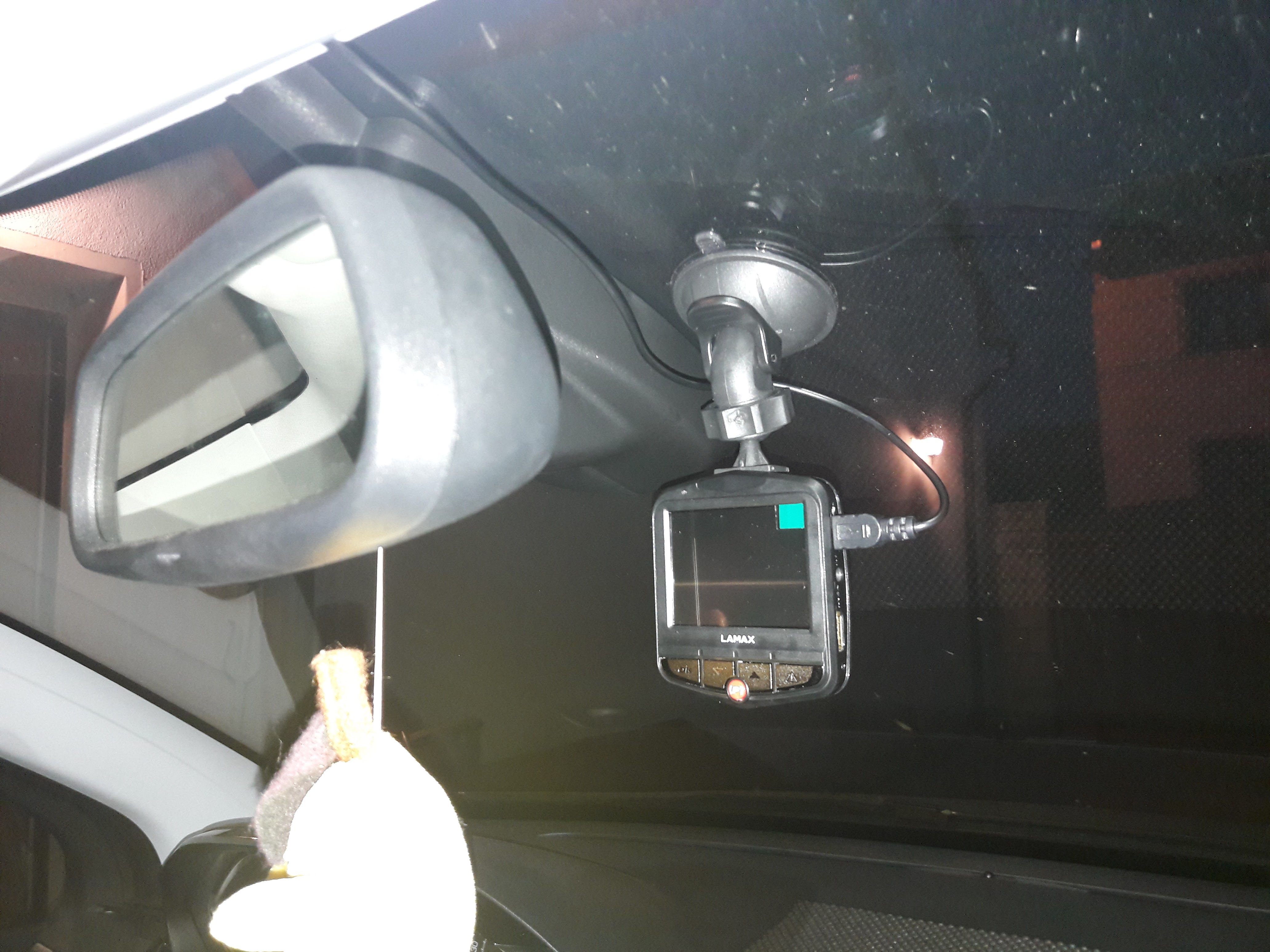

Petr 68 Odesláno 19. listopad 2017 Autor Odesláno 19. listopad 2017 Kamerka šlape.Použito řešení od zzipCZ.Škoda,že nejde česky.Angličtina není moje silná stránka.Ve škole jsem se učil ruštinu. Citovat
