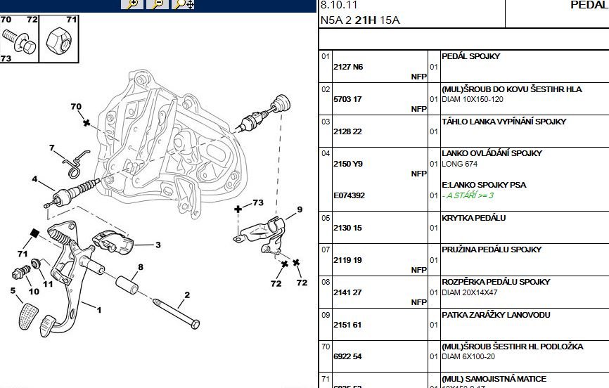

Ahoj panove,
nechci zakladat nove tema, tak pisu tady.
Mohli byste mi prosim poslat screen ze serviceboxu s OEM cislem spojkoveho lanka na 306 S16/gti-6 2l 120kw VIN: VF37CRFSW33104527?
Vcera se mi propadl spojkovy pedal a odeslo lanko a kdyz jsem si dneska nachystal v motorovem prostoru vsechno pro vymenu, tak jsem uvnitr zjistil, ze to lanko co mi dali v obchode ma bilou plastovou koncovku a to co mam v aute ma na konci dratu jen obyc ocelovy konec, takze mi dali spatne. Ale kdyz hledam na webu lanka podle typu auta, tak mi to nabidne nekolik ruznych typu a nevim co je teda spravne.. 😥
Diky moc za pomoc.
