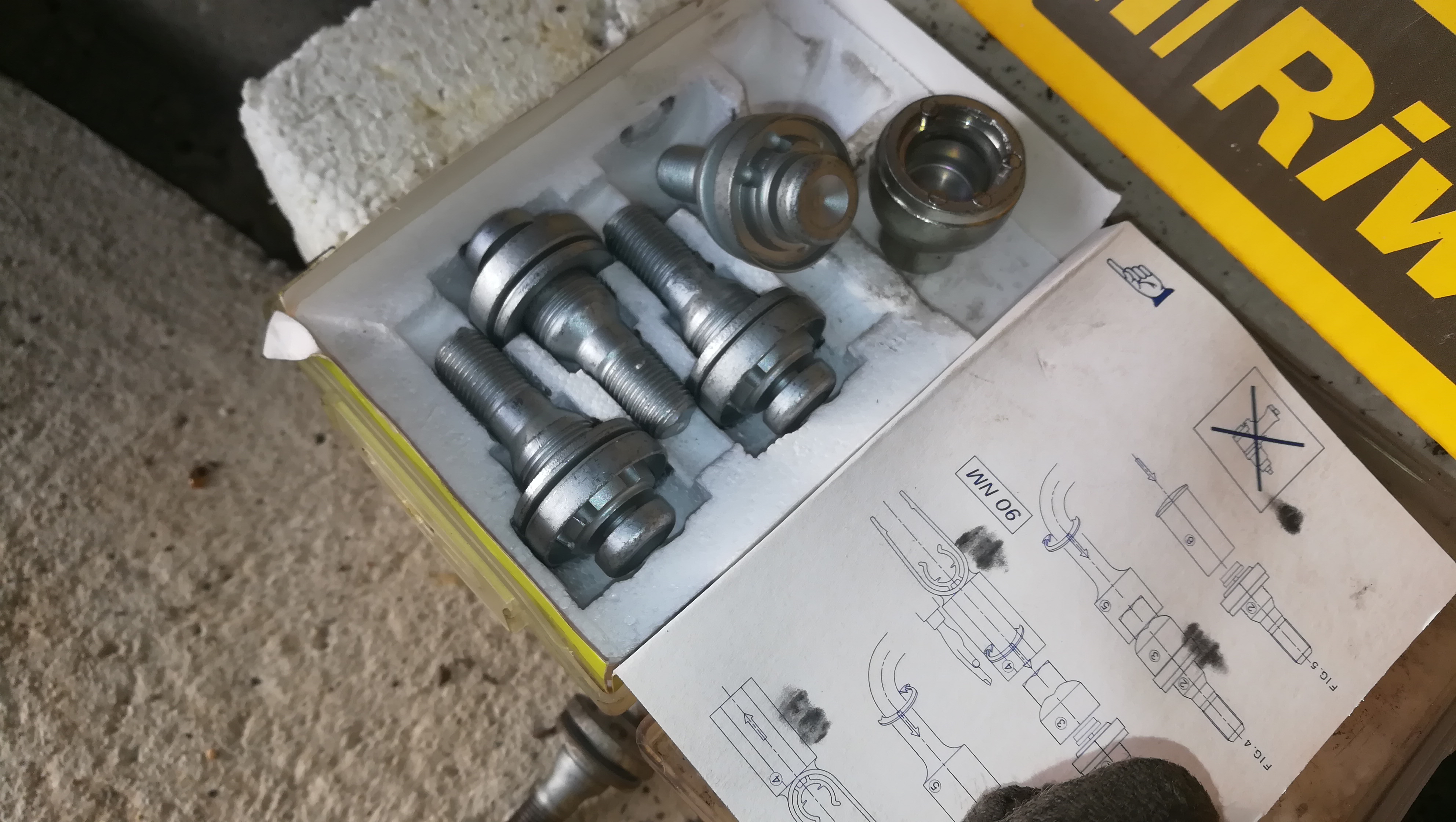

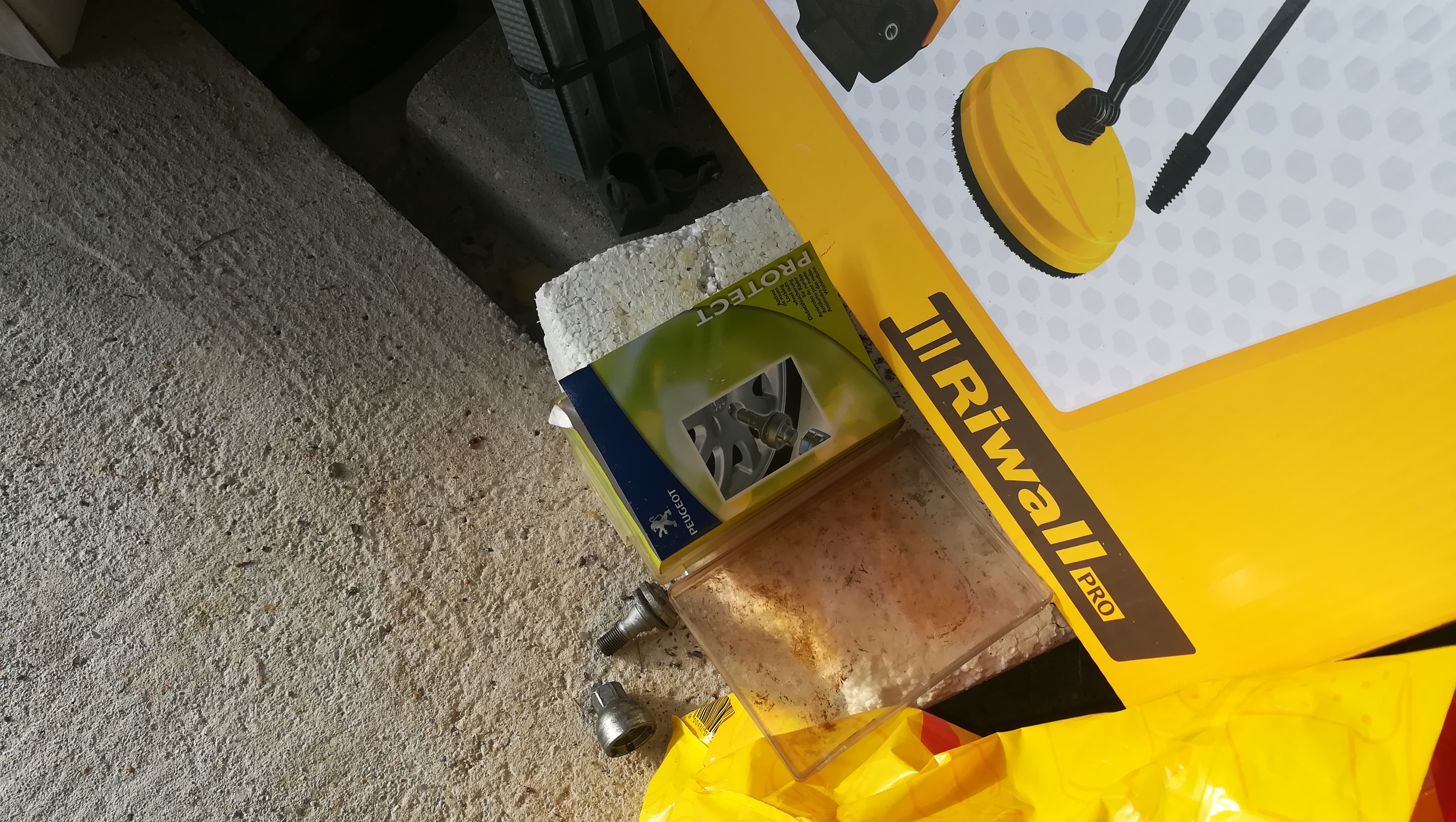

maruskamichalek Odesláno 16. prosinec 2017 Autor Odesláno 16. prosinec 2017 Tak jsem nakonec ještě koupil za 15 eur bezpečnostní šrouby originál na peugeot od kamaráda kde si nechávám servisovat auto Citovat
HalaFrantisek95 Odesláno 16. prosinec 2017 Odesláno 16. prosinec 2017 Po zkušenostech s pojištovákama bych si to na auto nikdy nedal , ale tak pokud to budeš povolovat a utahovat jak se má tak není problém, já měl protikus ztrhaný a utáhnutý na smrt .. Citovat
Radek Hurvajz Odesláno 16. prosinec 2017 Odesláno 16. prosinec 2017 Rozhodně jsou lepší jakýkoliv jiný, Sicurit, AEZ Blocky, nebo spousta dalších spolehlivých značek, tohle je prostě špatný Citovat
TomasARN Odesláno 16. prosinec 2017 Odesláno 16. prosinec 2017 Mal som tie sroby a nikdy viac, zodrali sa. Teraz som na oba Peugeoty kupil ine Citovat
maruskamichalek Odesláno 17. prosinec 2017 Autor Odesláno 17. prosinec 2017 Tak on mi je nechal za 15 eur, vzal sem je v nouzi abych tam měl nějaké Citovat
TomasARN Odesláno 17. prosinec 2017 Odesláno 17. prosinec 2017 Oni su dobre tak na cca 5 az 6 rokov, treba s rozumom dotahovat Citovat

John_Ice Odesláno 19. prosinec 2017 Odesláno 19. prosinec 2017 mám 2005 koupenou v roce 2010 a pojišťováky tam mám stále, co tam byly. A utahuji stejně, jako ostatní šrouby. Žádný problém. maruskamichalek a kurka ohodnotil 2 Citovat

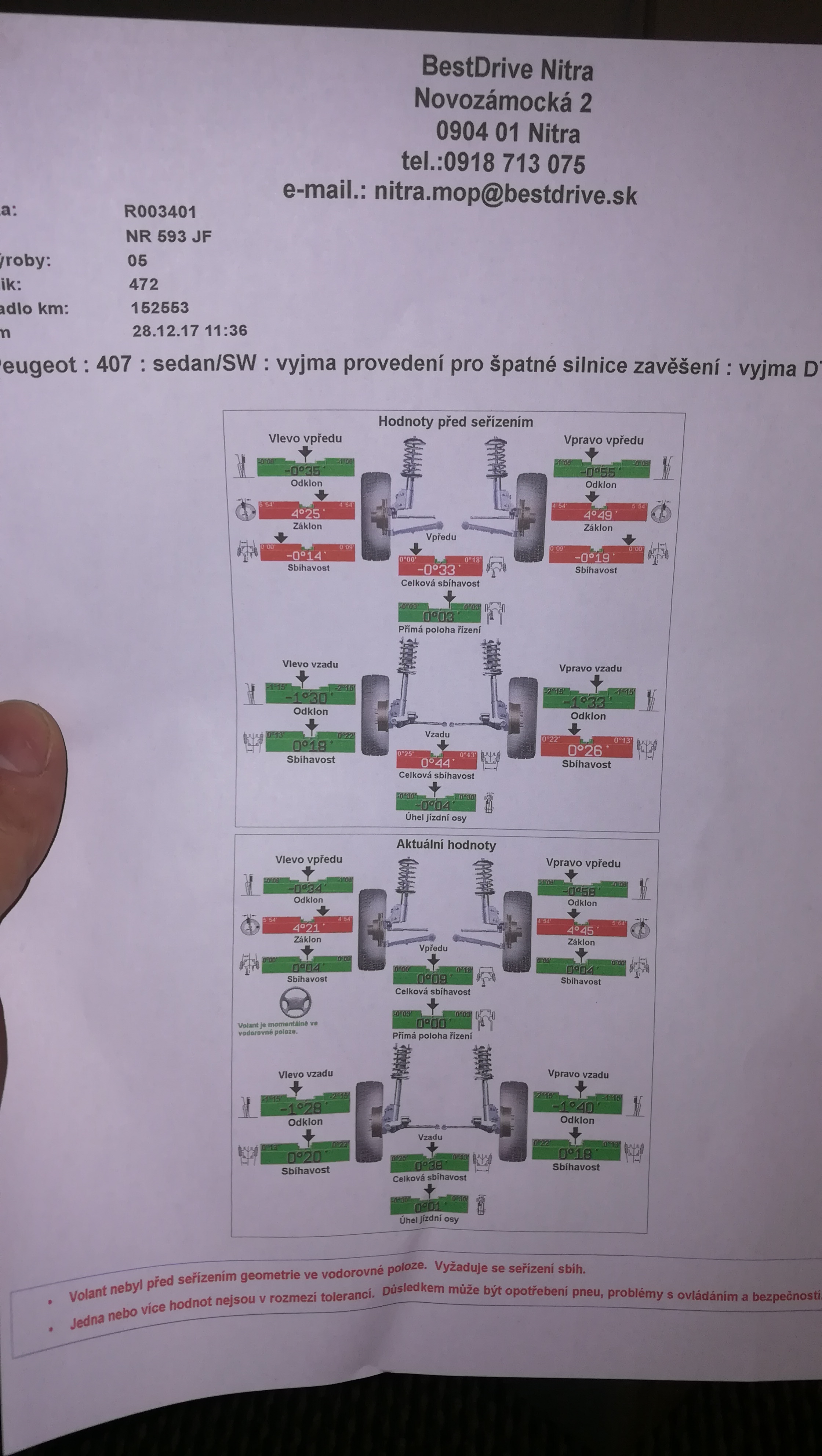

maruskamichalek Odesláno 28. prosinec 2017 Autor Odesláno 28. prosinec 2017 dnes udělaná 3d geometrie za 45 eur, kola jsem měl všechny v červeném, všechny na hovno haha a teď na parádu Péťa ohodnotil 1 Citovat

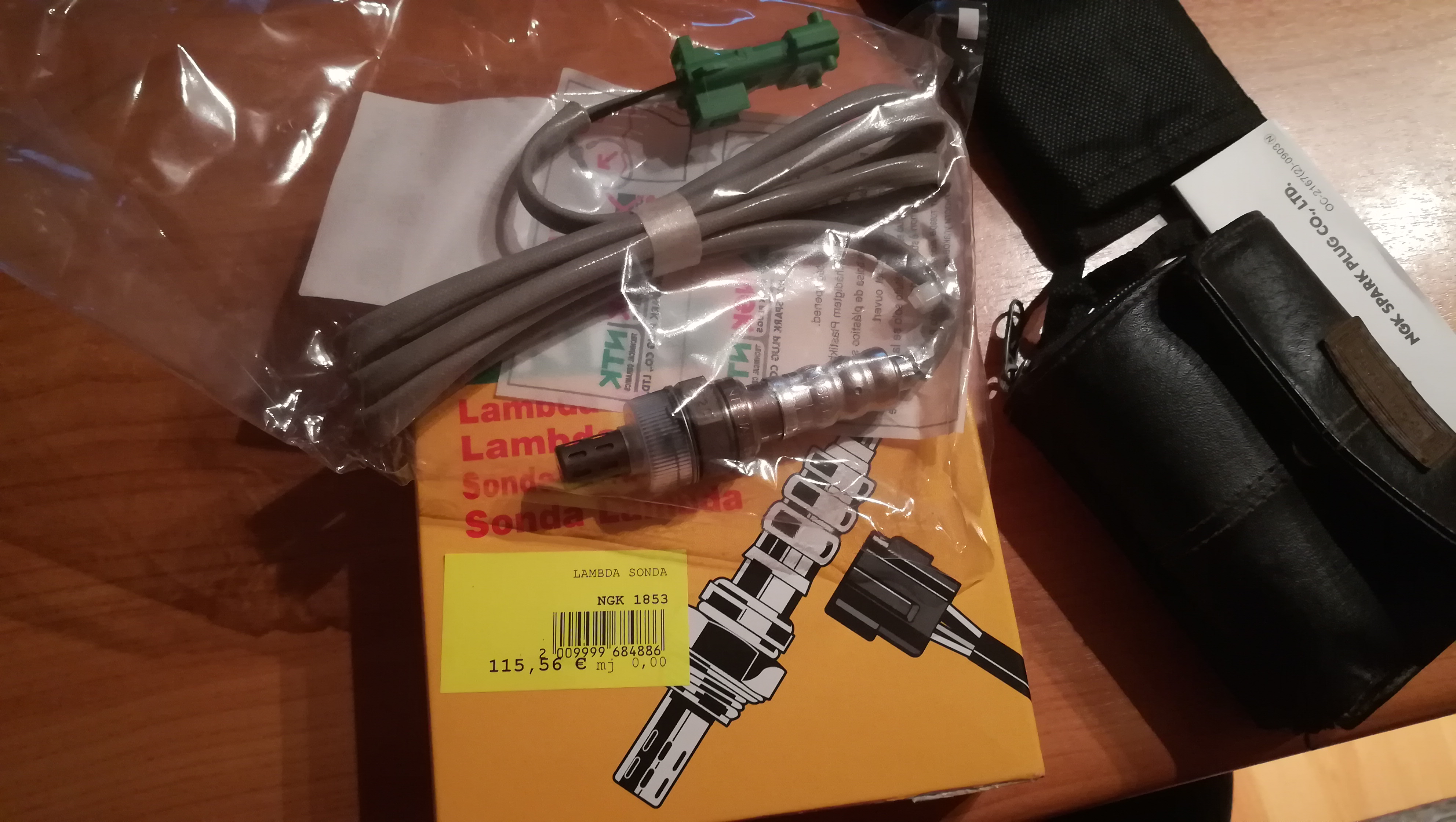

maruskamichalek Odesláno 11. leden 2018 Autor Odesláno 11. leden 2018 Teď mi dorazilo originál díl lambda sonda, jen ta cena 115 eur pss, nikomu neříkejte,musel sem koupit original protože co jsem koupil minule denzo tak se autu nelíbí, protože často padá na 0 voltů dost chudé směsi, jsem zvědav jestli to bude tím až tam dam tu original jestli bude vše ok Citovat
Charlie 1 Odesláno 11. leden 2018 Odesláno 11. leden 2018 Tím to nebude na obouch 406 jsem měnil všechny 4ks za denso a mám stejnou motorizací a vše ok Citovat
maruskamichalek Odesláno 11. leden 2018 Autor Odesláno 11. leden 2018 (upraveno) Já si myslím že bude u té staré co jsem tam měl byla špatná dávala dost bohatou směs a denzo zas dost chudou směs, některé motory jsou prostě na originál díl a některé ne, tobě taky třeba nesedne vietnamská holka Upraveno 11. leden 2018 uživatelem maruskamichalek Citovat
maruskamichalek Odesláno 15. leden 2018 Autor Odesláno 15. leden 2018 Můžu hlásit že originální lambda sonda jede dobře na tom autě, už volty neklesaji na 0V už krásně to jede 2V až 8V a pěkně nahoru dolu, tak že můžu potvrdit že jsou případy že musí být originální díl, a dokonce už ani ten kouř s výfuku, tak že super Citovat
