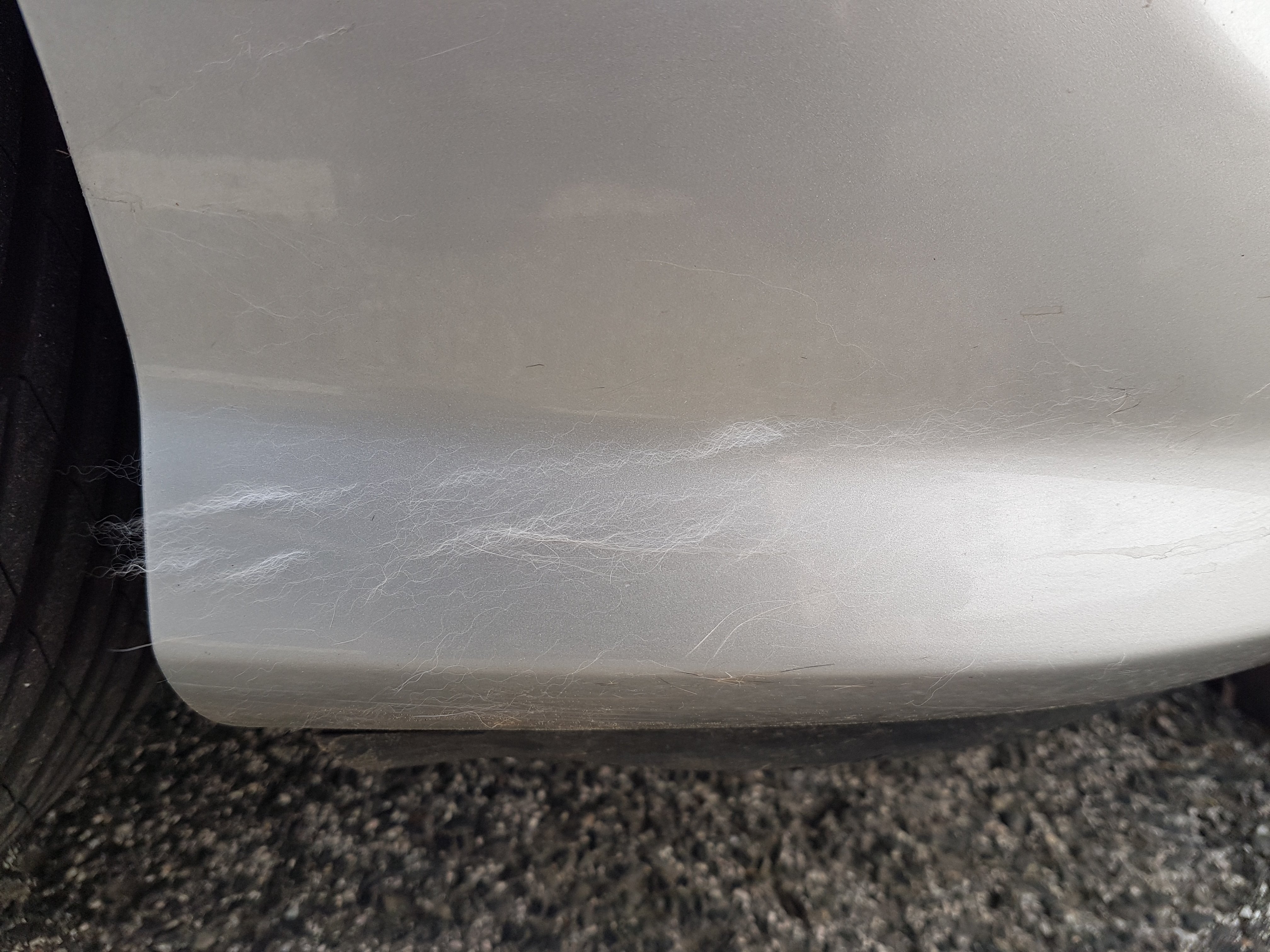

pavelu96 Odesláno 27. duben 2018 Autor Odesláno 27. duben 2018 Dnes cestou do práce, kdy mě "naháněl" dvojkovej Superb, se objevili Bobikovi chlupy na předním nárazníku... R.I.P. zajíc

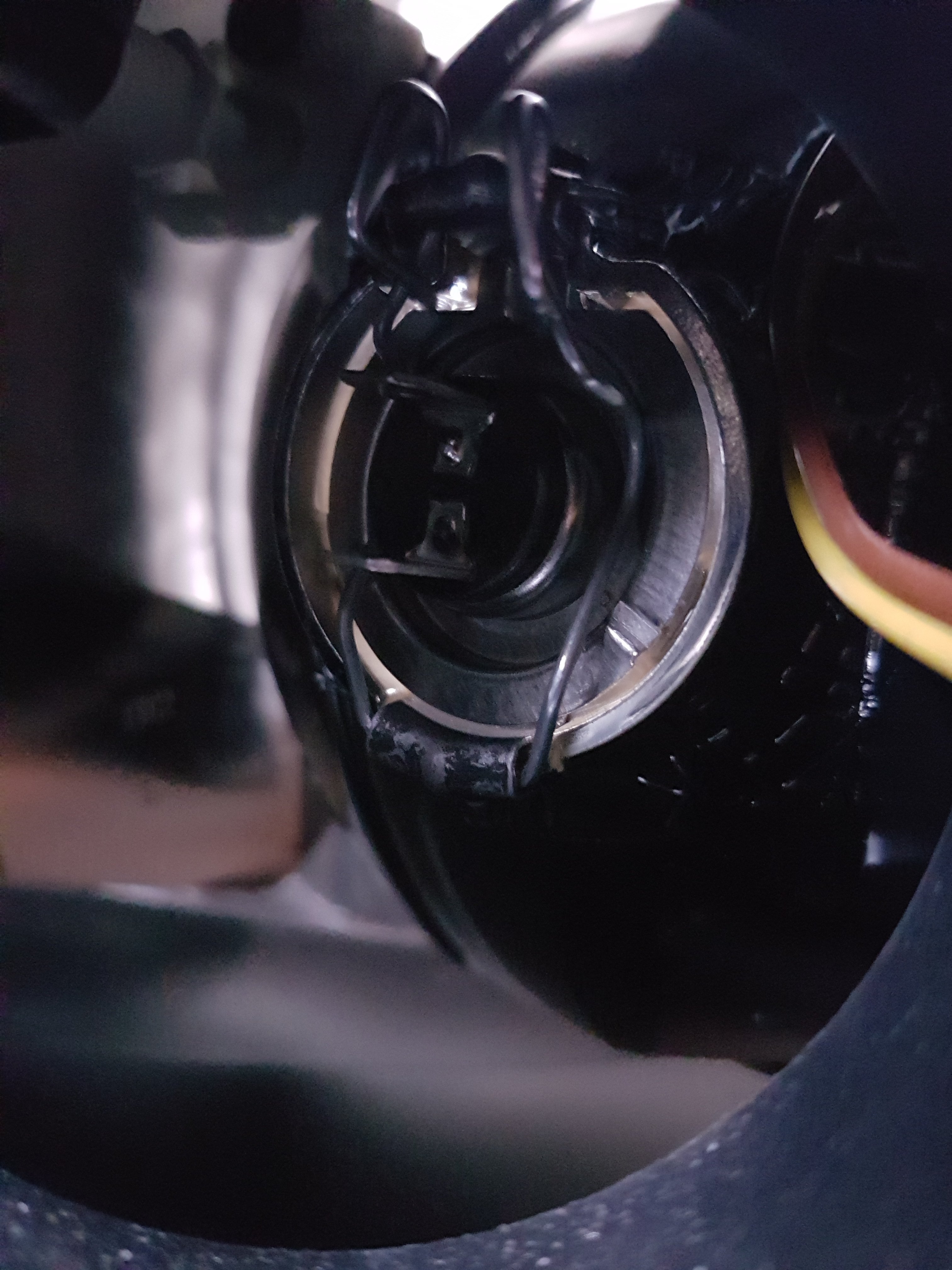

pavelu96 Odesláno 21. červen 2018 Autor Odesláno 21. červen 2018 Dnes jsem měnil žárovku v předním levém světle. Opravdu lahůdka Místo mezi světlem a pojistkovou pixlou asi 4cm, vše děláno ukazováčkem a prostředníčkem... Při pokusu vyndat starou žárovku mi prostě vyklouzla a spadla do světla Může se světlo zevnitř nějak tou žárovkou poškodit?

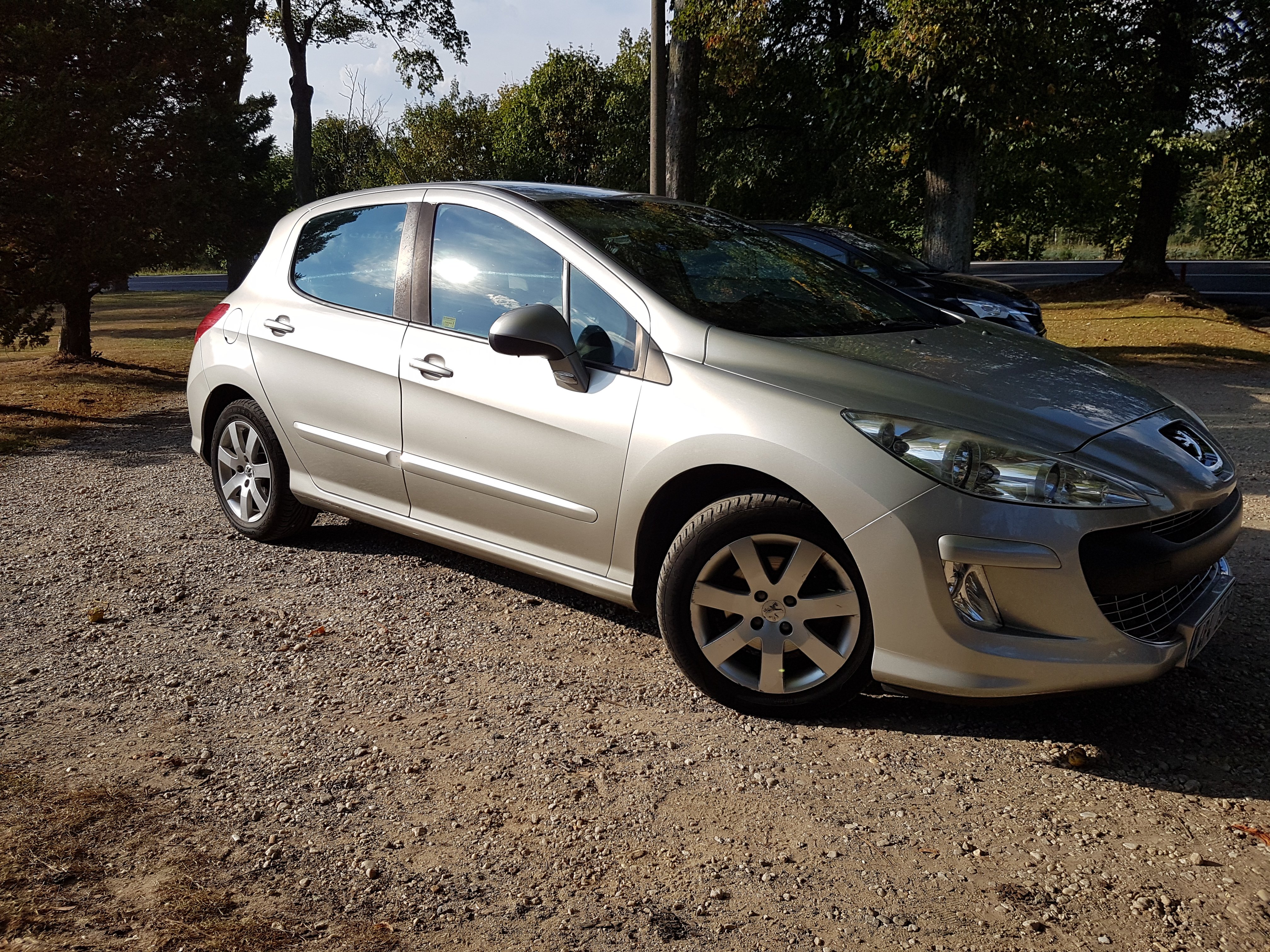

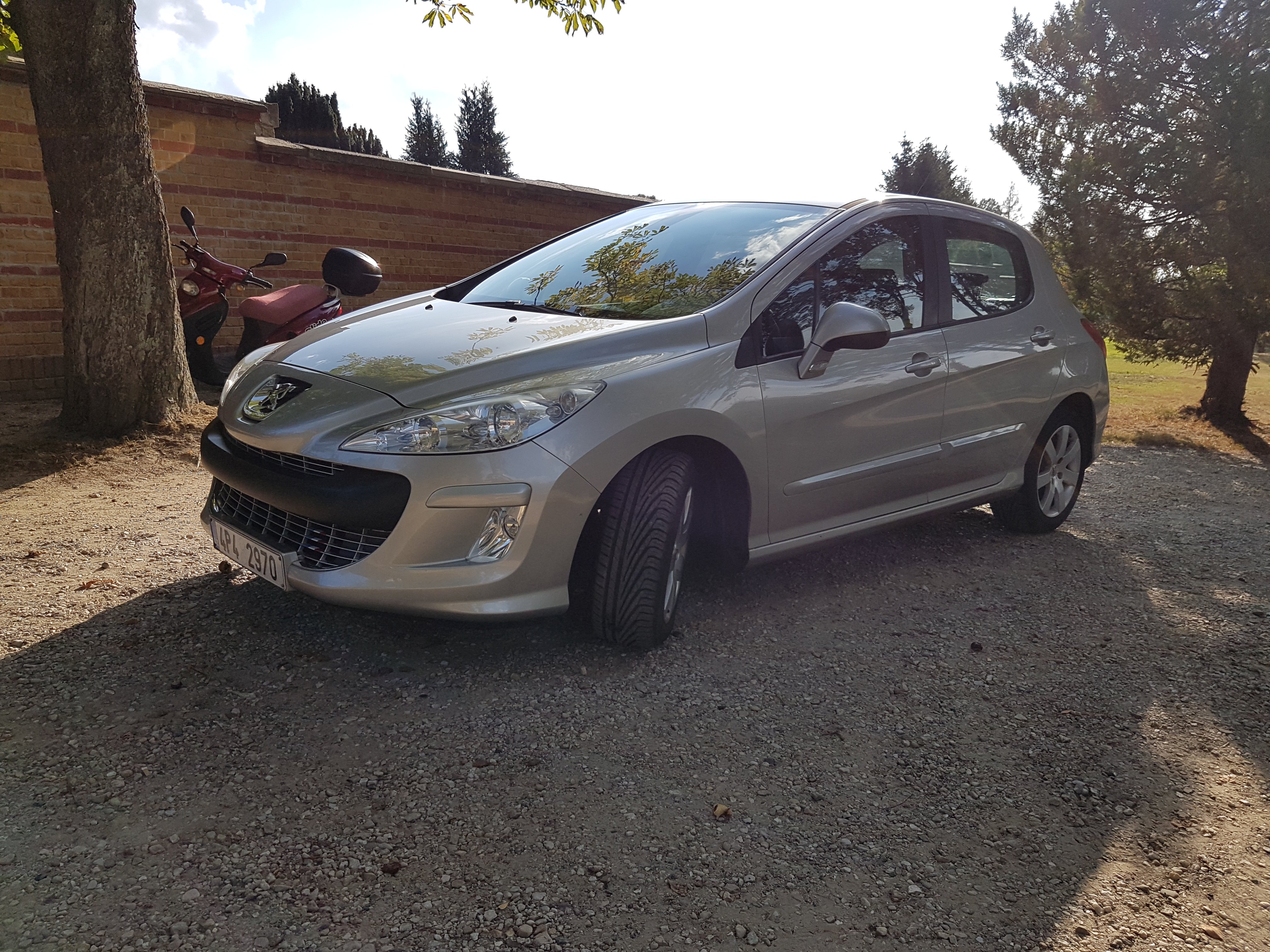

pavelu96 Odesláno 20. září 2018 Autor Odesláno 20. září 2018 Dnes jsem po roce umyl a naleštil Bobíka. Manželka ho málem nepoznala kemo a radim.1008 ohodnotil 2

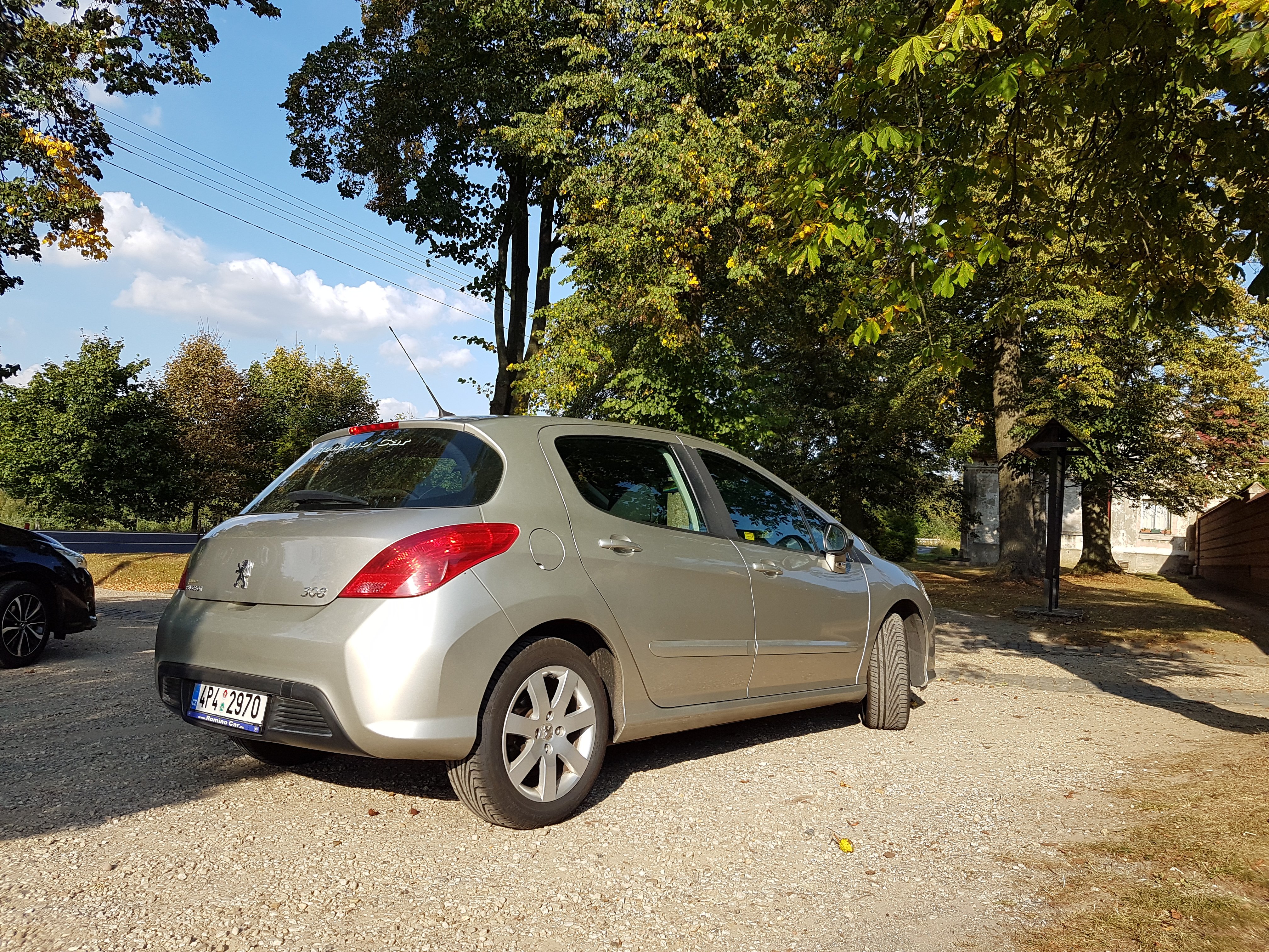

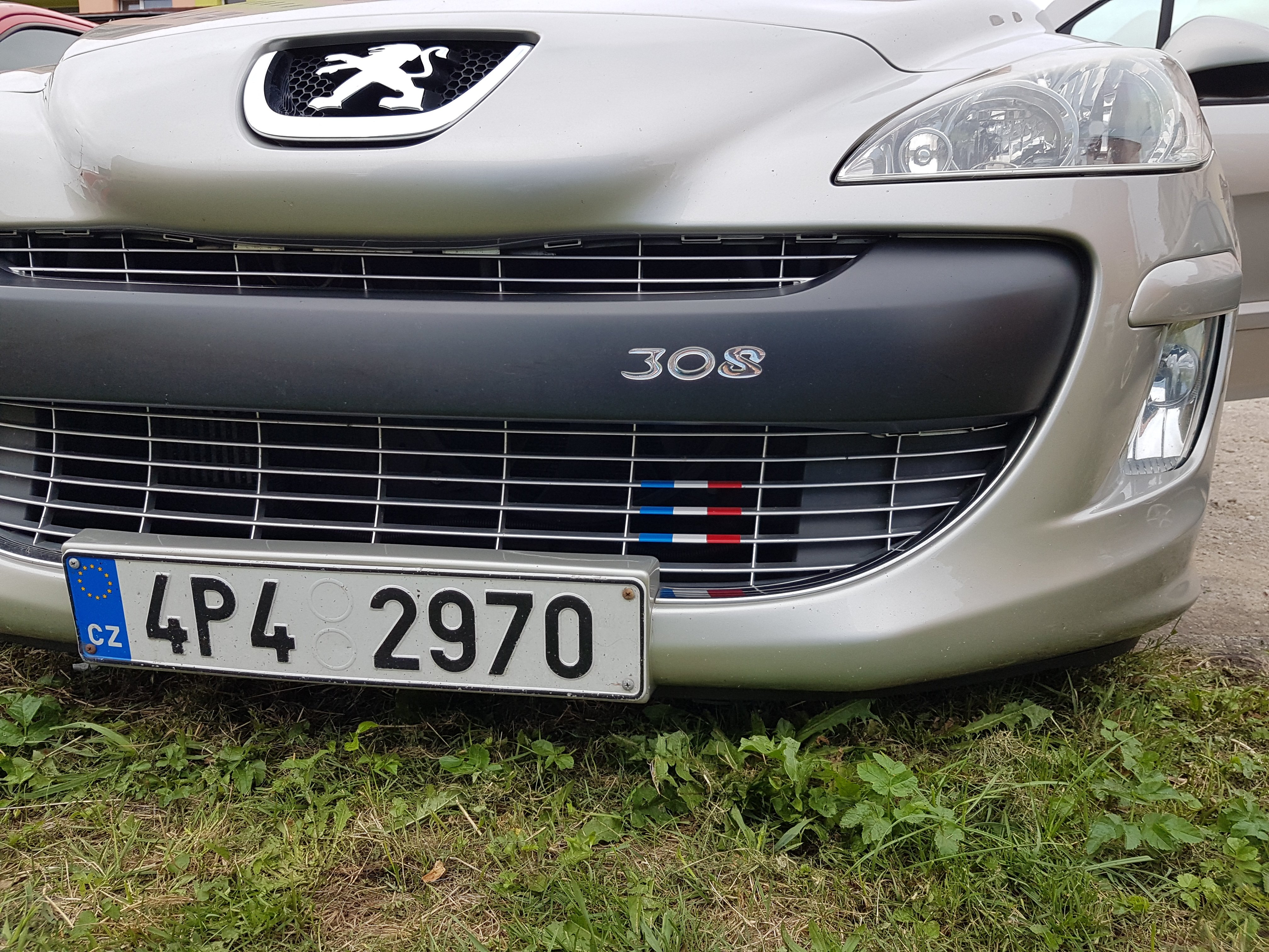

pavelu96 Odesláno 27. září 2018 Autor Odesláno 27. září 2018 Našel jsem starou plastickou nálepku 308, tak jsem jí umístil na Bobika radim.1008 a honzanaj ohodnotil 2

pavelu96 Odesláno 1. leden 2019 Autor Odesláno 1. leden 2019 Dnes jsem se po půl roce pokusil vyměnit žárovku... v tý kose jsem to legálně vzdal ☠ Zná někdo nějaký způsob, jak vyměnit levou žárovku v potkávačkách bez vyndání celého světla?
MJSytic Odesláno 1. leden 2019 Odesláno 1. leden 2019 Nemít volšový ruce? Dělám to 2x do roka (letní a zimní sada) a bez problémů
pavelu96 Odesláno 1. leden 2019 Autor Odesláno 1. leden 2019 @MJSytic chceš říct, že do té 5cm mezery mezi světlem a pojistkovou pixlou normálně strčíš tu svojí lopatu a v klidu odjistíš pružinu a lehce vyměníš žárovku? Pravděpodobně mám poškozenou tu pružinu co drží žárovku, protože za boha po (20ti minutách) nejde odjistit levá část pružiny a už nejde zajistit ani ta pravá...
MJSytic Odesláno 1. leden 2019 Odesláno 1. leden 2019 Tak celou ruku tam nedám, ale fakt to normálně vyměním. Oproti výměně xenonu na 508 je to brnkačka Ta pružina má docela vůli v uchycení, takže má tendenci se zapříčit. Che to správnej grif
jarokare Odesláno 1. leden 2019 Odesláno 1. leden 2019 Někdy je to práce pro gynekologa , ale normálně ti na to dva prsty stačí , když nevíš , jak odjistit , zkus vzít malý zrcátko a podívat se , jak to tam vypadá
pavelu96 Odesláno 1. leden 2019 Autor Odesláno 1. leden 2019 @jarokare vím jak to tam vypadá, o pár příspěvků výš mám fotku... Ale jak říkám, asi je ta pružina zreformovaná. Vezmu to do garáže, zatopím si a rozhodím to. Nemáš návod jak sundat světlo? Musím povolit nárazník?
jarokare Odesláno 1. leden 2019 Odesláno 1. leden 2019 Bohužel , na sundání světla je potřeba aspoň povolit na jedný straně , spodní šrouby od světel jsou pod nárazníkem , nejdřív bych to zkusil rozchodit ...
MJSytic Odesláno 1. leden 2019 Odesláno 1. leden 2019 Případný návod na demontáž z 308 ZDE pavelu96 ohodnotil 1
pavelu96 Odesláno 1. leden 2019 Autor Odesláno 1. leden 2019 @jarokare rozchodit jsem to zkoušel půl hodiny. Mám totálně dodřenou ruku a mít po ruce benzín a zapalovač, tak jsem večer na Tv Prima v krimi zprávách... Díky @MJSytic za návod

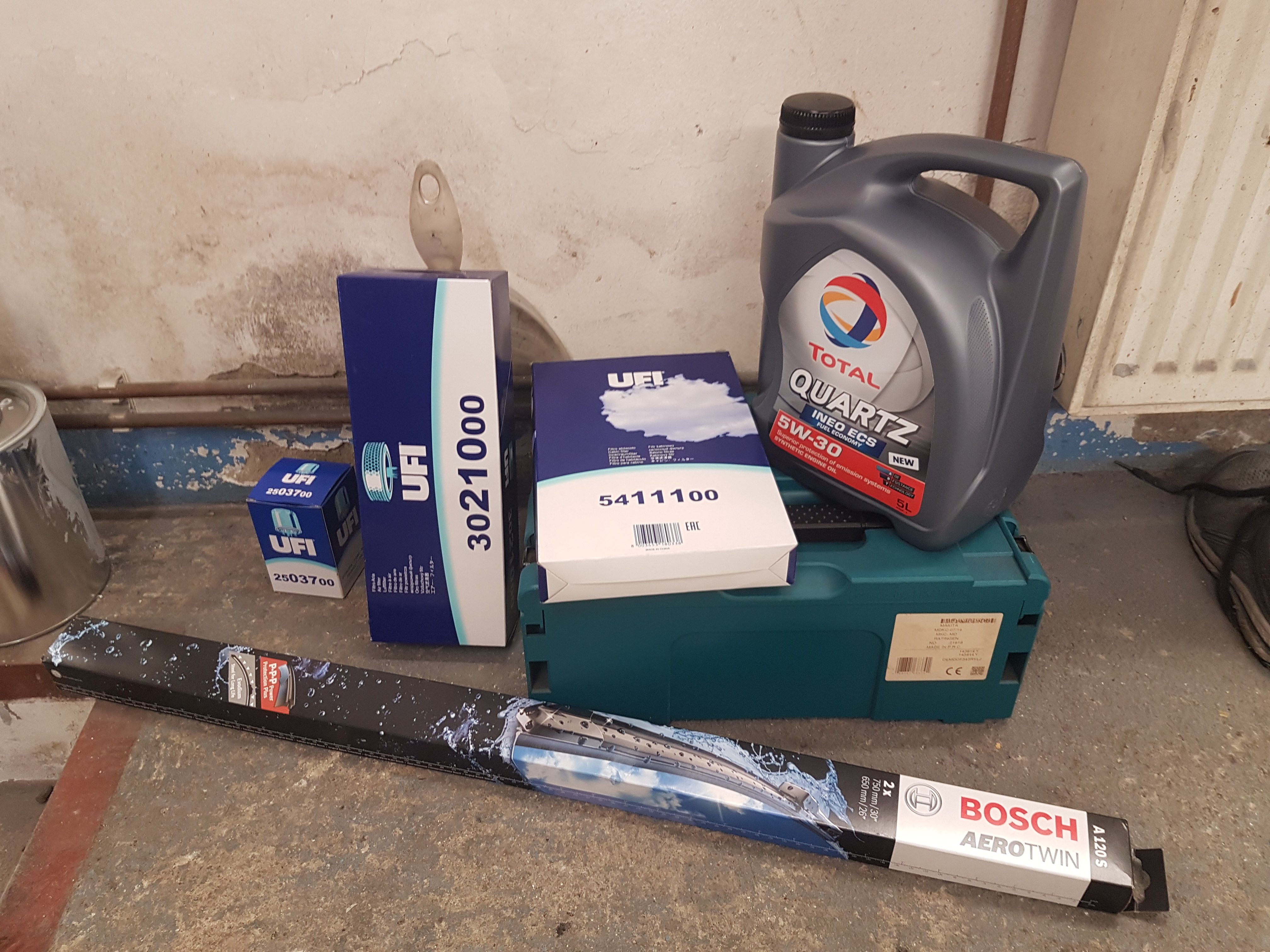

pavelu96 Odesláno 19. leden 2019 Autor Odesláno 19. leden 2019 (upraveno) Tak dnes proběhla výměna oleje a filtrů mimo palivového. Bobík dostal nové stěrače Bosch AeroTwin Došlo i na opravu pružiny v levém světle plus výměna žárovky a gynekologického zákroku - vyproštění zapadlé žárovky z útrob světlometu A také oprava vyškublé kliky u řidiče po přimrznutí dveří Najeto 203000. Upraveno 21. leden 2019 uživatelem pavelu96 radim.1008 ohodnotil 1
povolny Odesláno 20. leden 2019 Odesláno 20. leden 2019 Stěrače super. Máme je na obou autech a stojí to za to. JP pavelu96 ohodnotil 1
