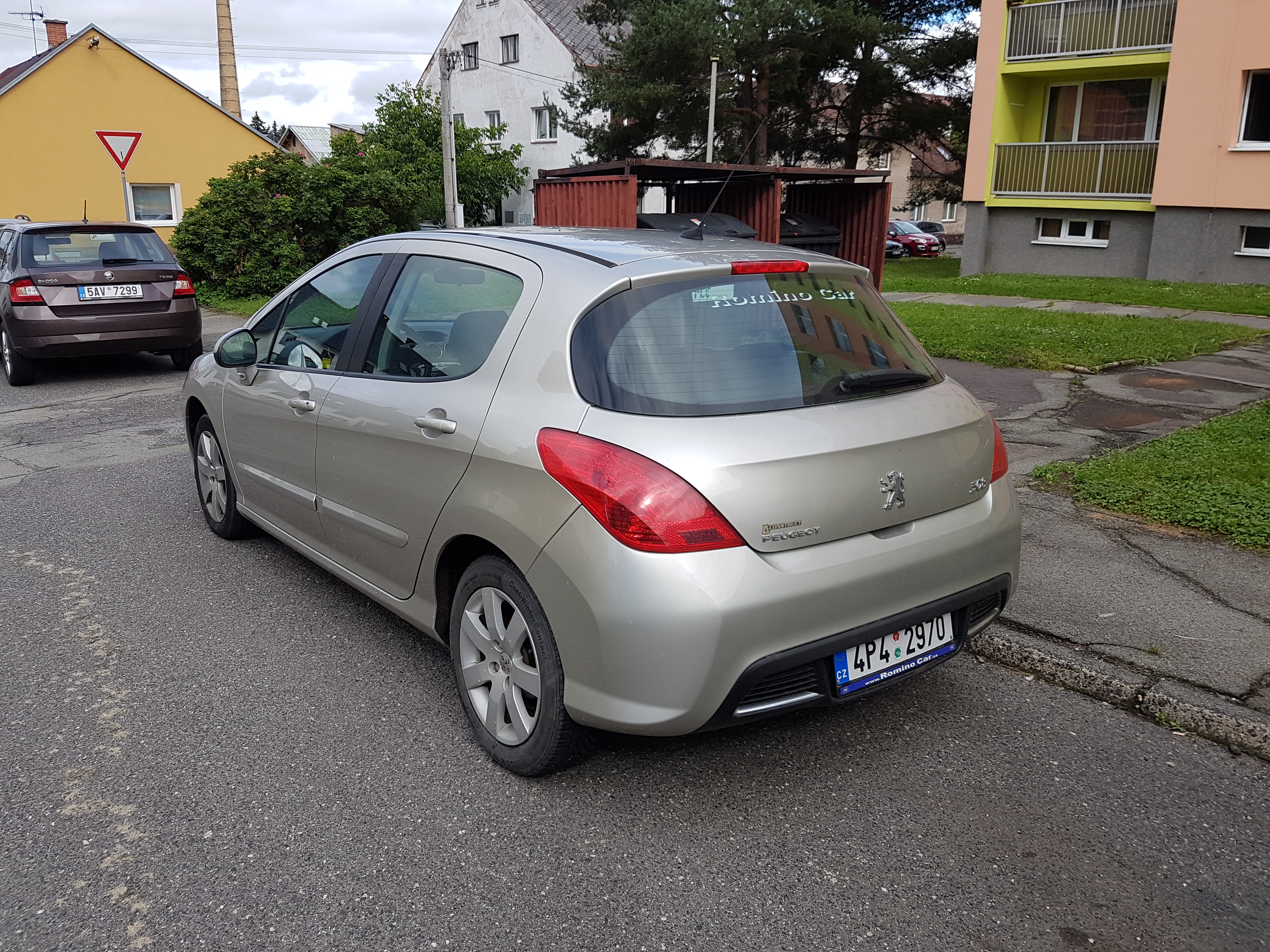

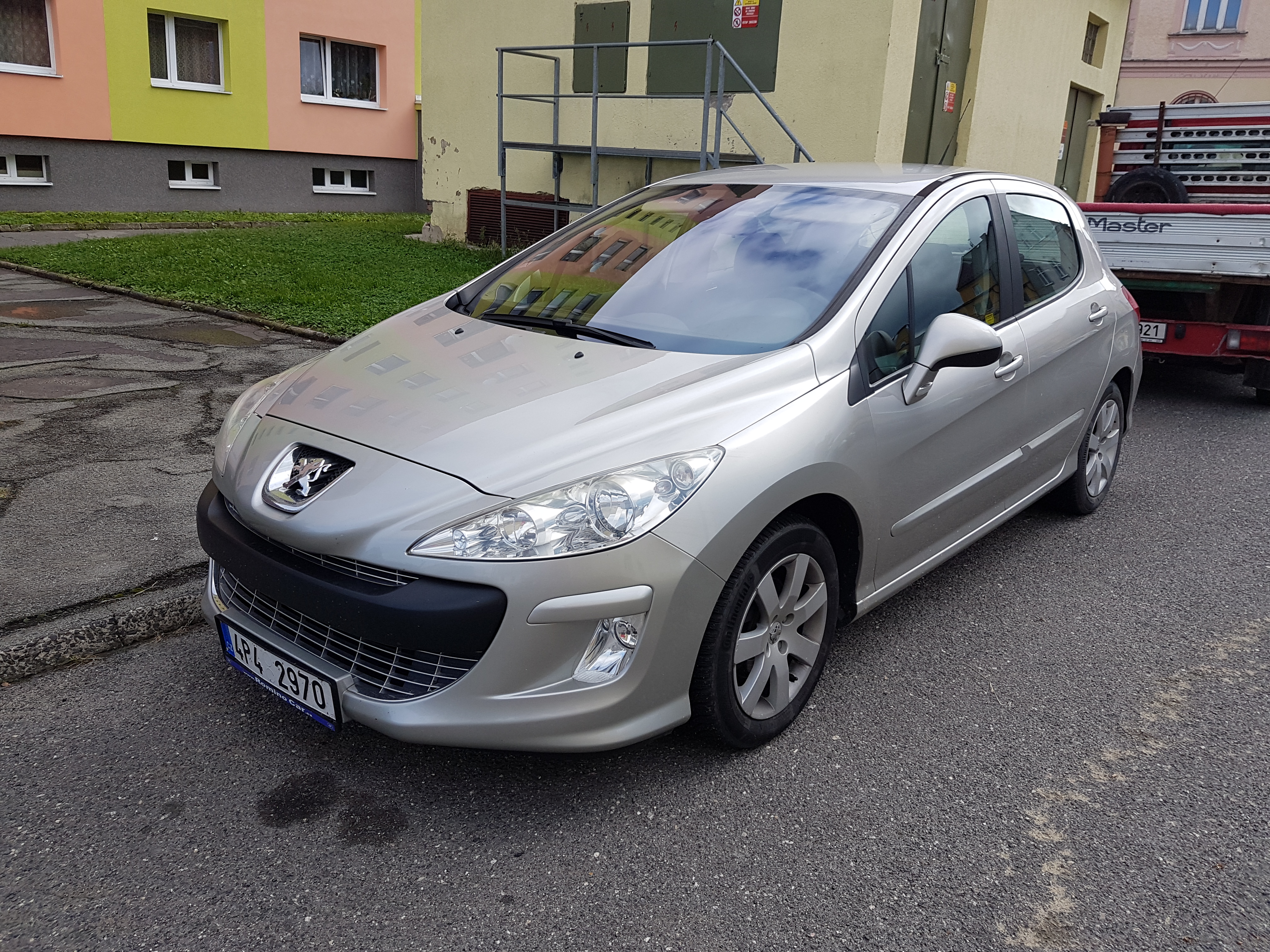

pavelu96 Odesláno 12. srpen 2017 Odesláno 12. srpen 2017 Tak se konečně zařadilo. Po 1/4 roce hledání a objíždění bazarů v půlce ČR jsme včera přivezli druhé auto pro manželku. Peugeot 308 Hatchback 1.6hdi 80kw, Rok 11/2008, 6 rychlostních stupňů, barva zlato stříbrná metalíza, černý interiér, dvouzonová digi klima, na 16" Allu.
radim.1008 Odesláno 12. srpen 2017 Odesláno 12. srpen 2017 Gratuluji k pořízení. super Podle předního nárazníku Sportivum?
