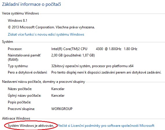

Guest minimaxa Odesláno 23. červen 2017 Odesláno 23. červen 2017 (upraveno) Jestli je to TOHLE tak je to přece jednoduchý Já jsem řešil podobnou věc, koupil jsem starší repasovaný NTB s W8,1 Pro. Vyměnil jsem HDD za nové SSD a spustil čistou instalaci W10 Pro, bez problému to provedlo instalaci i následnou aktivaci online bez nutnosti zadávat lic.č. (prostě těm W10 stačila aktivace už od těch W8,1) Upraveno 23. červen 2017 uživatelem minimaxa Citovat
