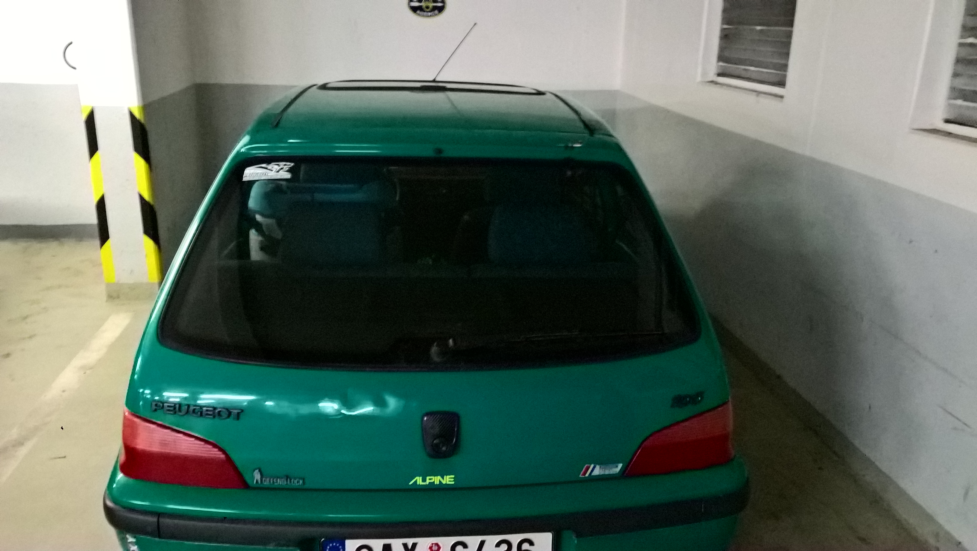

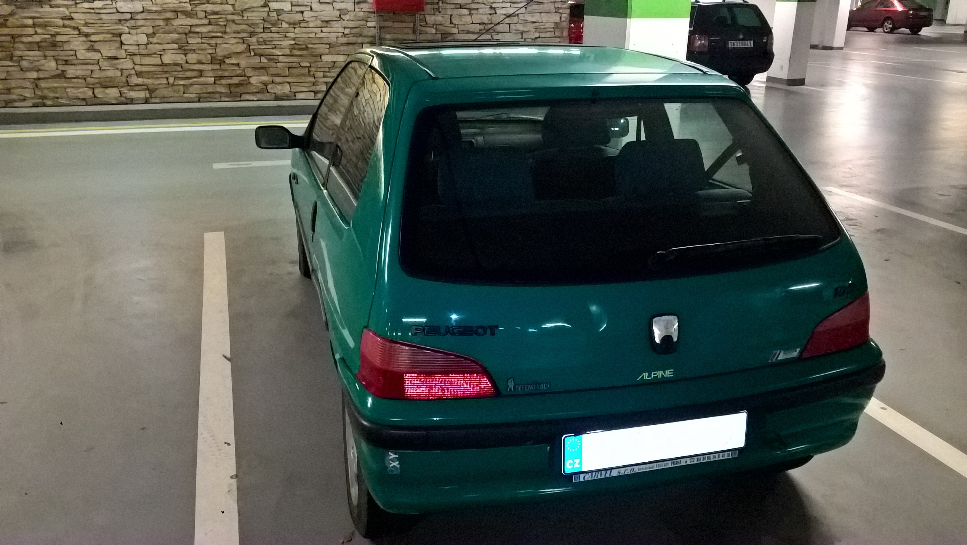

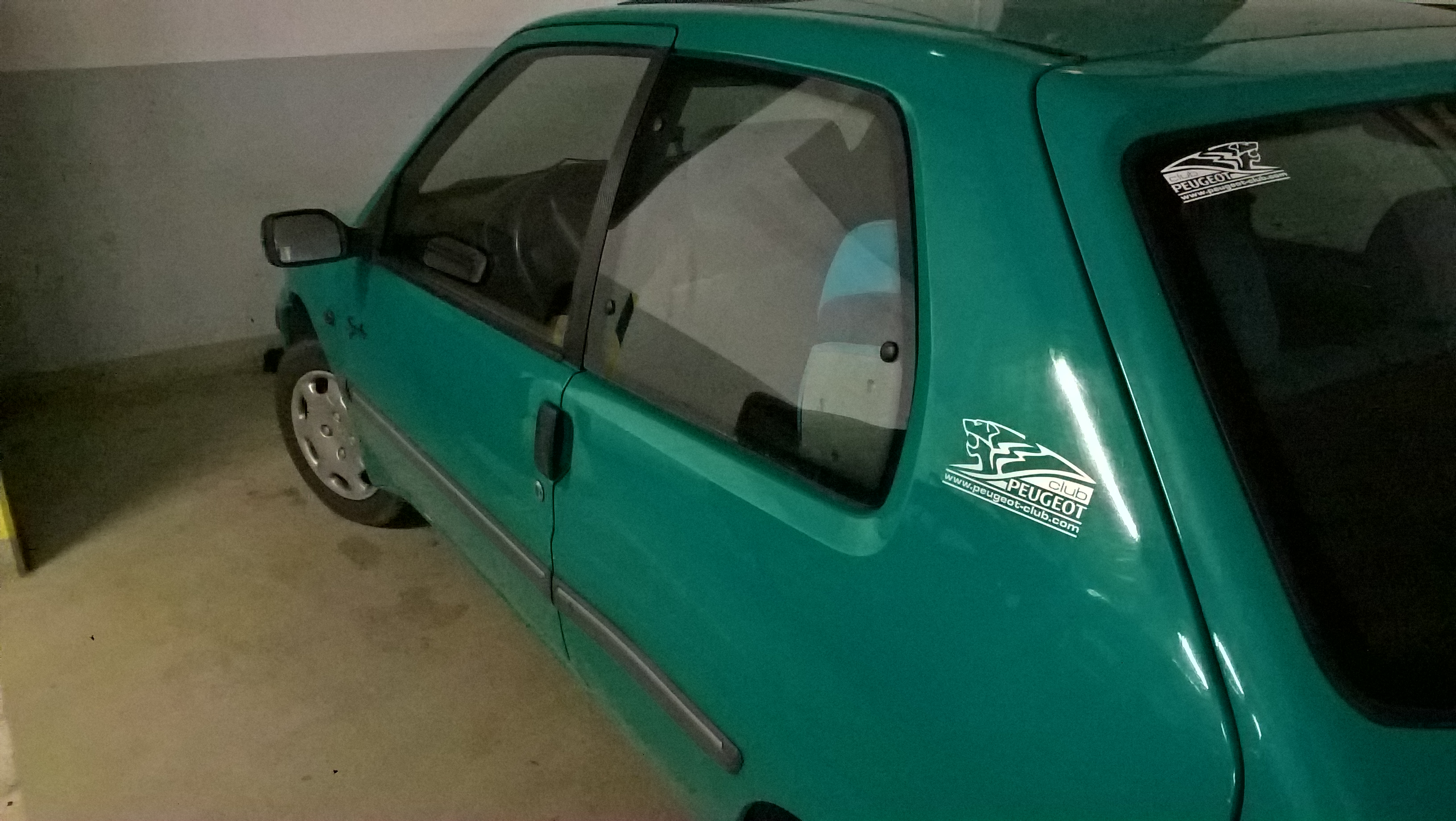

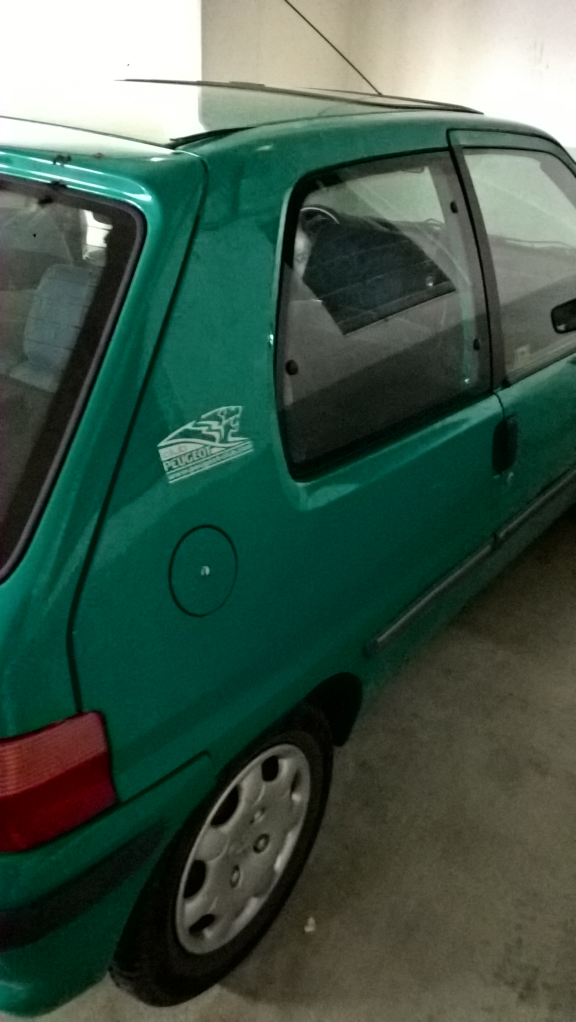

Komar1981 Odesláno 24. březen 2017 Odesláno 24. březen 2017 (upraveno) Vcera vecer se zatoulal ke me domu a doplnil nasi flotilu Skody Rapid 1986, Citroena C8 dalsi frantik, tentokrat Peugeot 106 1,2 1998. Co budu predestirat, je to dost vrakoidni kousek za par penez na dojizdeni do prace. Dalsi info postnu pozdeji. Zatim dojmy a pojmy: - jede to slusne. Ta 12tistovka s tim docela uhani. Puvodne jsem shanel auto do litroveho obsahu, ted jsem za tu 1,2jku rad - je to pohodlne. Takhle si predstavuju slovo plavna jizda po Praze. Zadny drncani. Uplne to zacinam milovat. - je to pomuchlane na pravou stranu, ale kastle celkove na spodku bez der. Plus sem tam nejaky ten lavor na kastli... - poloosa neklepe, poloosa mlati jako krava - auto nema spatnou zadni napravu. Ma ji hroznou a spatnou i predni - montovaly se to techhlech aut zadni brzdy? Pac me se zda, ze na me zapomneli... o rucni brzde ani radsi nemluvim. Ta evidentne neni zapojena, asi ty lanovody nekdo potreboval na spraveni plotu nebo co.... Omlouvam se predem vsem milovnikum P106, mam tohle auto proto, abych do nove prace nemusel kazdodenne trapit Rapida. Bude to makac, bude dostavat pravidelny servis a opravy, ale lestenka to urcite nebude. Upraveno 18. srpen 2017 uživatelem Komar1981
MilanF1 Odesláno 24. březen 2017 Odesláno 24. březen 2017 Slušný otloukánek, at slouží svému účelu. Kára bez děr, koukal jsi do kufru? Máš-li vzadu bubny, pak by ručka měla dobře brzdit ... tedy jen za předpokladu, že tam budou lanovody.

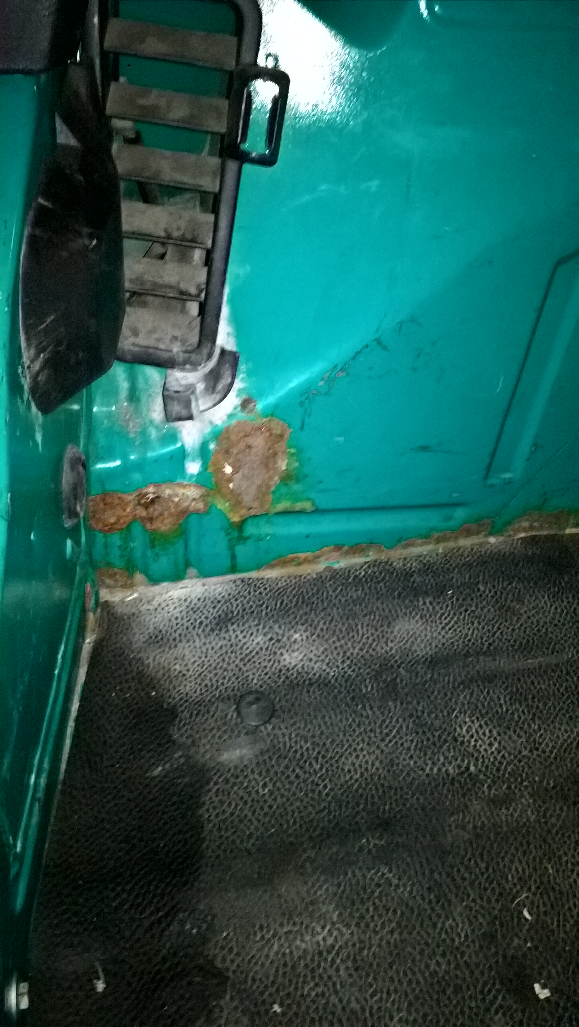

Komar1981 Odesláno 24. březen 2017 Autor Odesláno 24. březen 2017 (upraveno) V kufru je jedina oblast, kde je to orezly, ale na to, co jsem za posledni dva mesice v danem segmetu aut v dane cenove kategorii videl je tohle slusna kara - co se kastle tyka. Byl jsem se podivat na jedno AX, prej dobry, to jeste bude slouzit a za vic penez bylo i vic vyhledu na silnici z mista ridice a naopak spousta vyhledu skrz prahy do interieru a podobne.... Upraveno 5. květen 2017 uživatelem Komar1981
MilanF1 Odesláno 24. březen 2017 Odesláno 24. březen 2017 Klasika, ale podívej se ještě pod koberec, možná uvidíš asfalt.
Komar1981 Odesláno 24. březen 2017 Autor Odesláno 24. březen 2017 Dík za radu. Chystám se to prozkoumat o víkendu, snad bude čas. Jinak mas pěkné cabrio, to je jiná třida o tom žádná....
MilanF1 Odesláno 24. březen 2017 Odesláno 24. březen 2017 Já na cabriu nic takového řešit nemusel. Ale jsou na tom auta hůře než to tvoje. Jo a chybí ti tam klíč na kola
Komar1981 Odesláno 24. březen 2017 Autor Odesláno 24. březen 2017 Nechybí. Byl hozeny navolno v kufru. Už je na svém místě.
Zdenek86 Odesláno 25. březen 2017 Odesláno 25. březen 2017 S tím klíčem stejnak kolo nepovolí Jinak se nemáš zač omlouvat majitelům 106-tek spíš než o autě je to o majiteli, který se o něj staral před Tebou. Každopádně ať slouží a servis na tomhle autě je sranda...

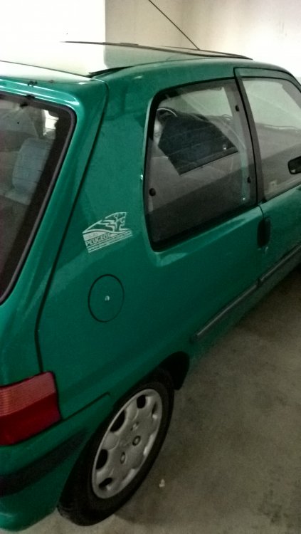

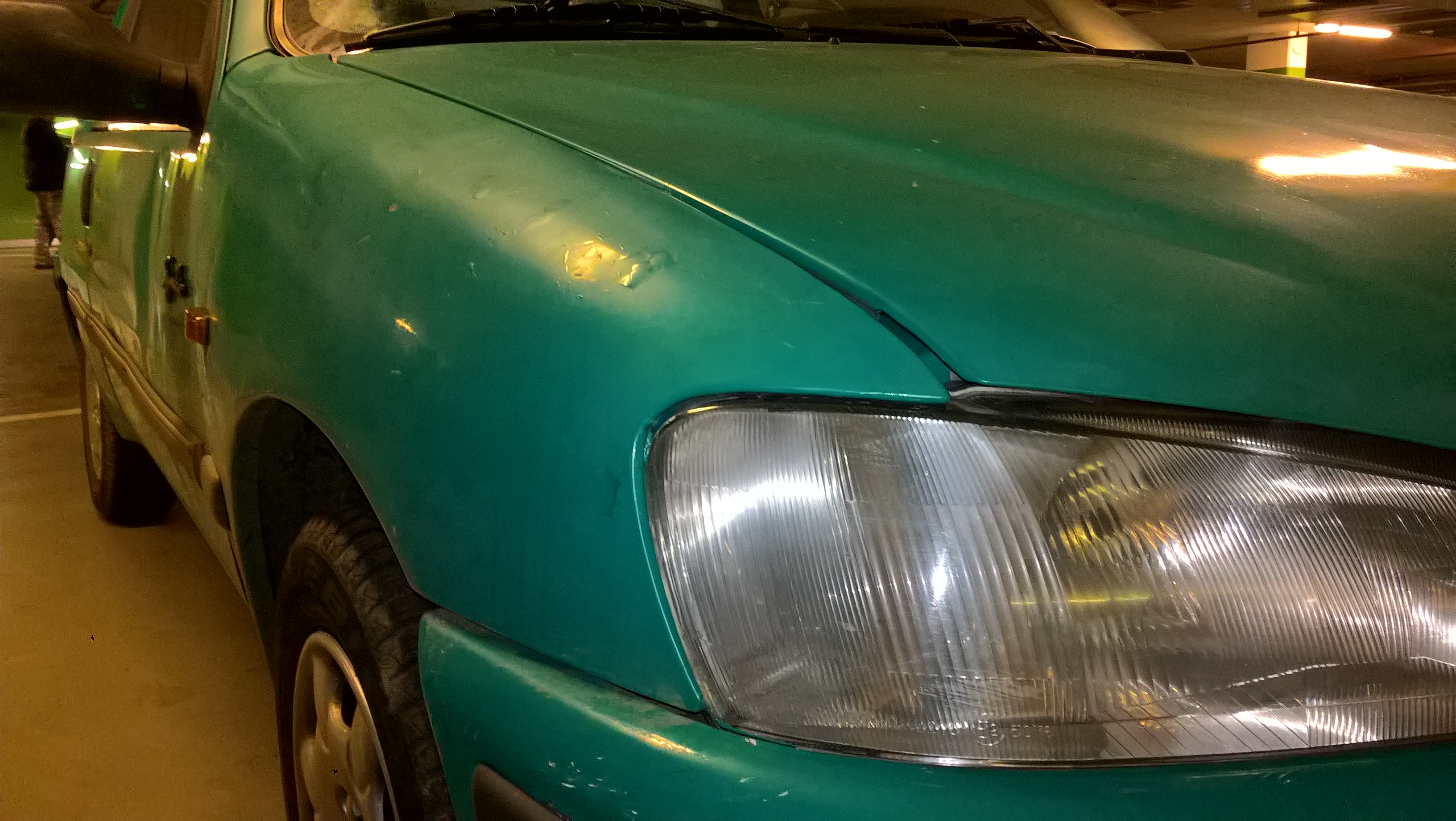

Komar1981 Odesláno 25. březen 2017 Autor Odesláno 25. březen 2017 Taky se mi ten klic uplne nezdá Jinak kouknul jsem na podlahu v kufru a je netknuta krasna, spodek auta je taky pekny. Auto je bouracka na pravy bok nebo PP roh, je pokrouceny i A sloupek, ale dveře sedi dobre, tesni, asi na to někdo hodil nekvalitni celolak, na strese se to loupe a pod tim je origo zelena stejného odstinu. Proste taková popelnicka, která ale k ucelu dojizdeni do práce 15 km bude bohatě postacovat. Snad zítra mrknu na ručku, lanovody jsou vytahany jak tepláky z 80. let ale evidentně tam jsou. Brzdy rozhejbu, pak me čeká klasika olej, vzduchový filtr.....

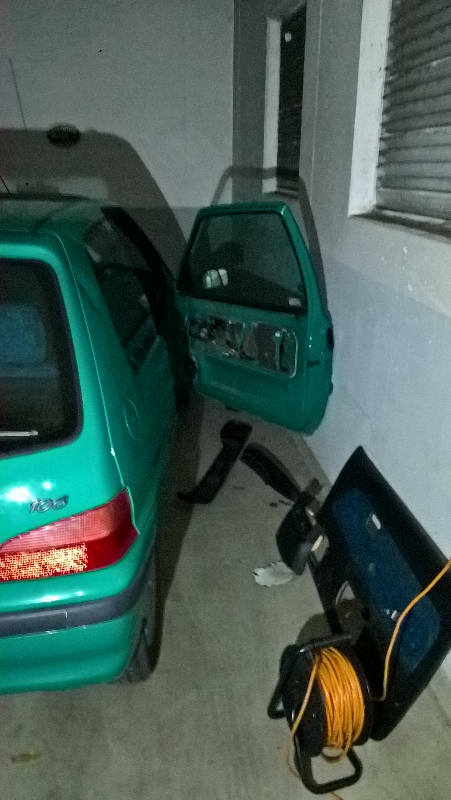

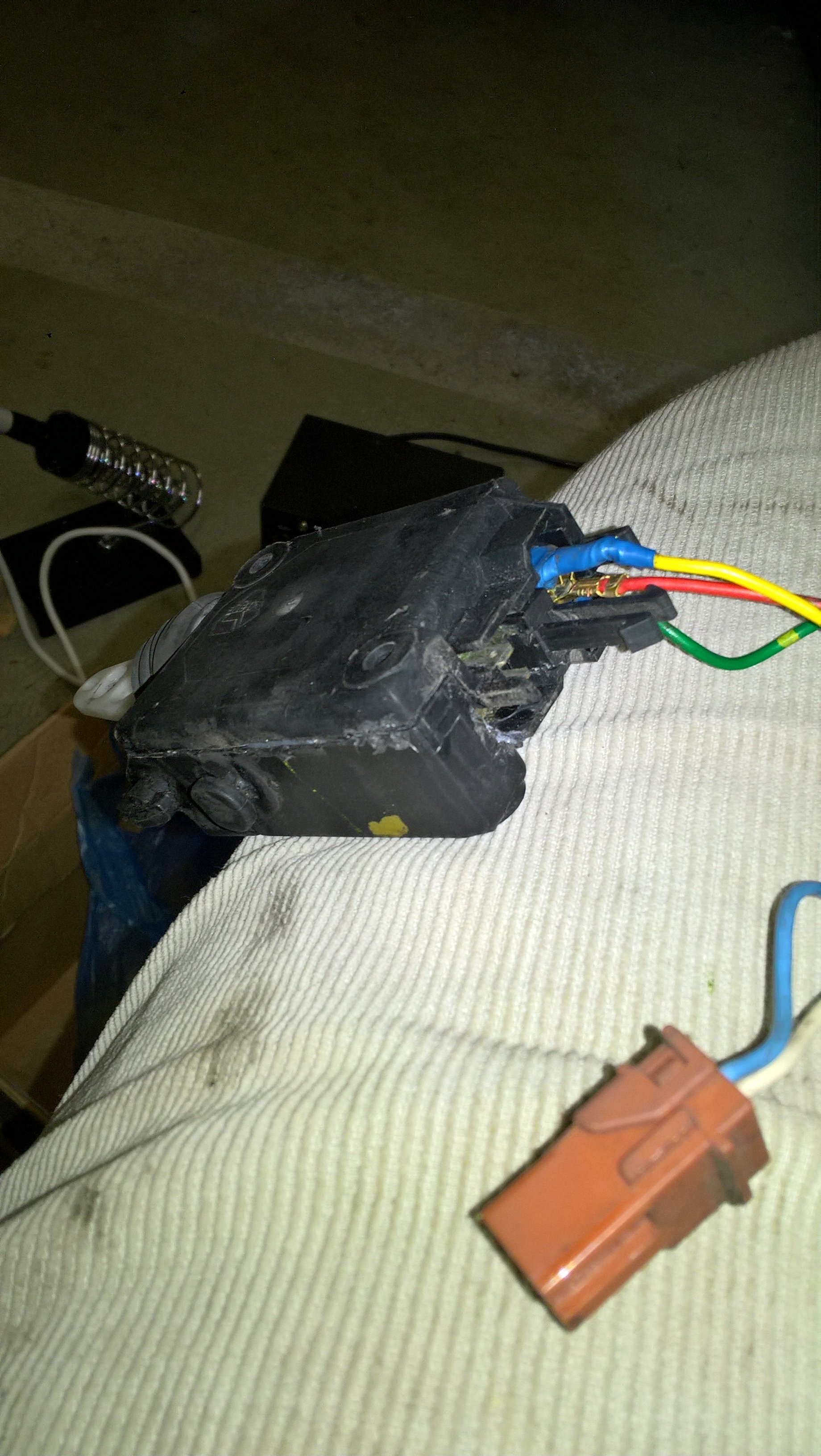

Komar1981 Odesláno 18. duben 2017 Autor Odesláno 18. duben 2017 (upraveno) Jsem se pred pul hodinou vratil z garaze. Ukol pro dnesni vecer znel jasne - najit zavadu na centralu. Cim dal casteji a par dni zpet u vubec central nefungoval. Coz bych prezil, dvere zaklapnu cudlikama, no problem, ale zamek na kufru je asi "cizi", takze kufr manualne zamknout nejde. A to me trosku znervoznovalo. Takze jsem si tak od osme vecerni hral na detektiva, cimto, ze central jenom cukne a nesepne, schodil jsem tapecy u ridice, na zadnich vratech i u spolujezdce, jestli tam neni nejaky kratas..... Nakonec to bylo jednak prelomenym kablikem u ovladaciho motoru a druhak a zaroven i vykloktanym spinacem v motorku centralu. Takze jsem usmiknul kus kabelaze a nahradil ji jinym kusem a spinac v motorku jsem znovu poradne priletoval a vypada to, ze to maka jak ma. Zitra se chystam na nefunkcni rucni brzdu. Vypada to, ze se v tom nekdo hrabal a lanovody nejsou vubec utazene u strany paky rucni brzdy. Takze to omrknu a uvidim, jestli se mi podari rucku rozchodit.... Dalsi level, ale nevim kdy, budou klapajici poloosy. Takhle nahlas jsem v zivote homokynetaky mlatit neslysel..... Upraveno 5. květen 2017 uživatelem Komar1981

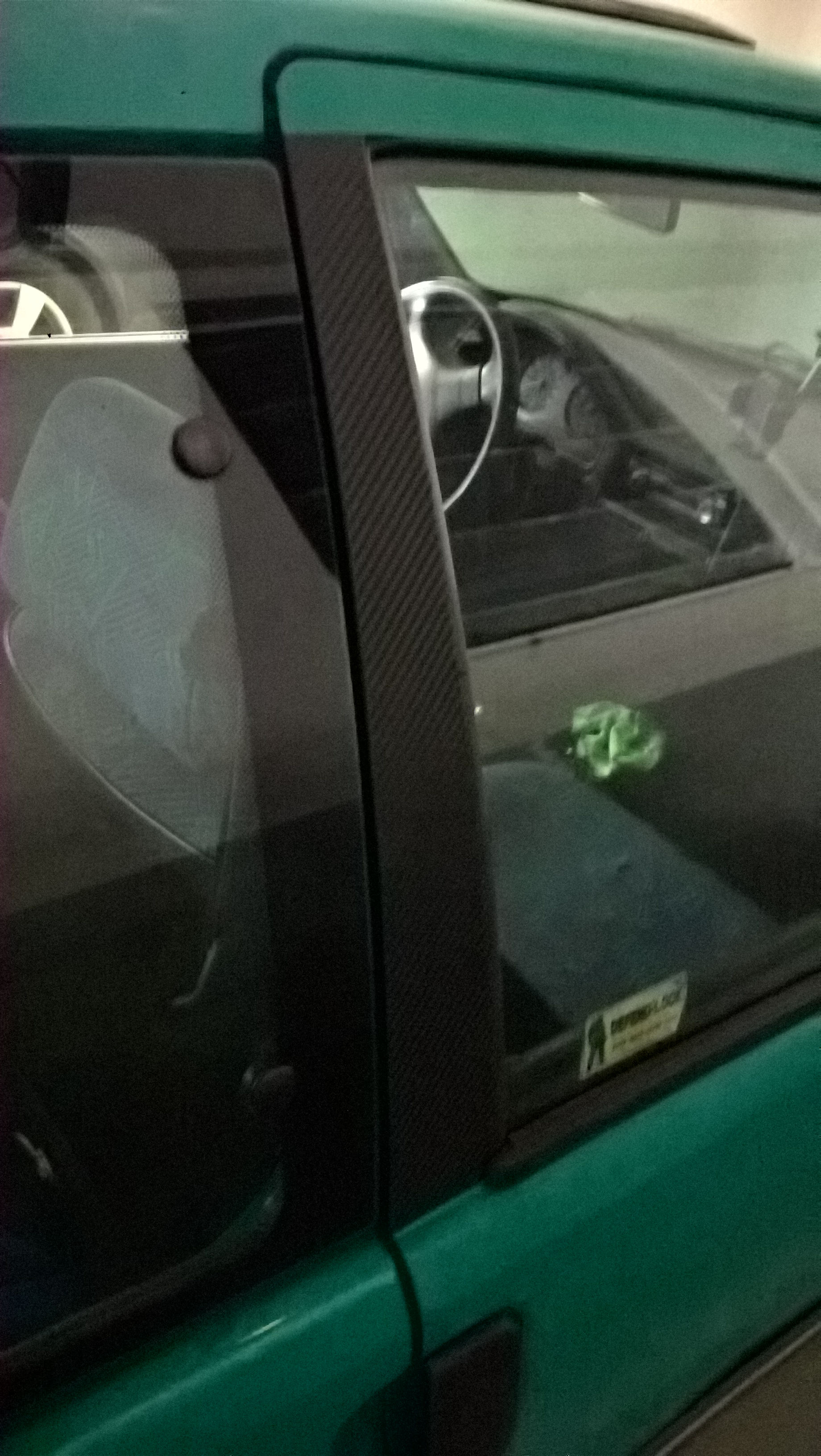

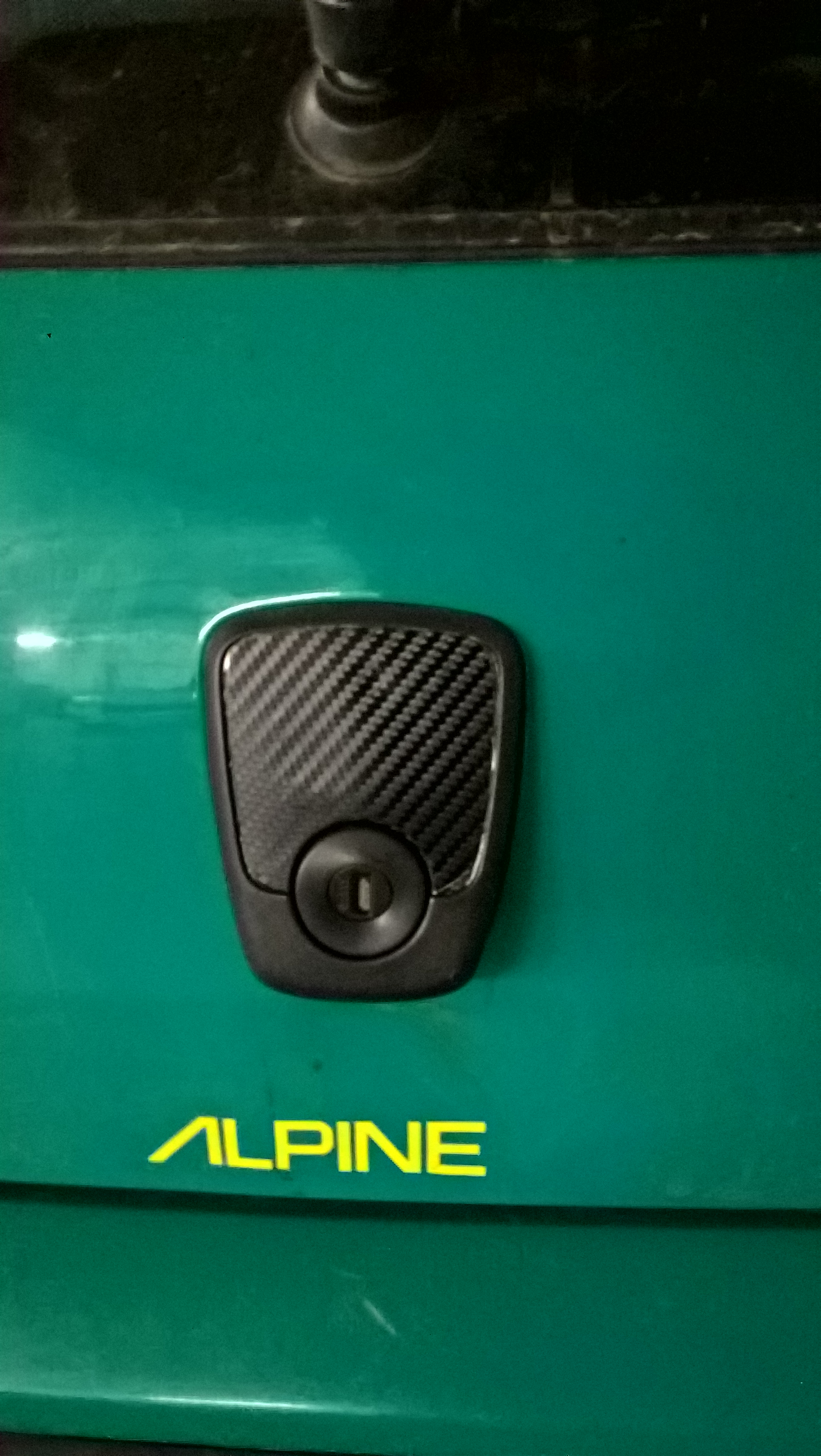

Komar1981 Odesláno 5. květen 2017 Autor Odesláno 5. květen 2017 (upraveno) Babicka vzdycky rikala: "Jmena hloupych na vsech sloupich".... Ale proste prislusnost ke klubu se proste musi dat vedet, no ne? Cele se to svezlo s pokusem o zprovozneni rucni brzdy [neuspesne, lanovody jsou vytahane jako poprsi africke domodkyne] a s pokusem o "repasi" cernych sloupku dveri. Upraveno 5. květen 2017 uživatelem Komar1981
MilanF1 Odesláno 5. květen 2017 Odesláno 5. květen 2017 Zacvakni si střešní lištu vpravo. A pokud jde o ty sloupky, koupil bych novou folii v Peugeotu. Alespon na starý model to koupit šlo. A je to přesně pasující. A ne nějaký "karbon"
Komar1981 Odesláno 5. květen 2017 Autor Odesláno 5. květen 2017 Mě ten carbon neva, mám v modrým celého Rapida..... A teď je jeho hlavni výhodou pořizovací cena 0,-. :-)

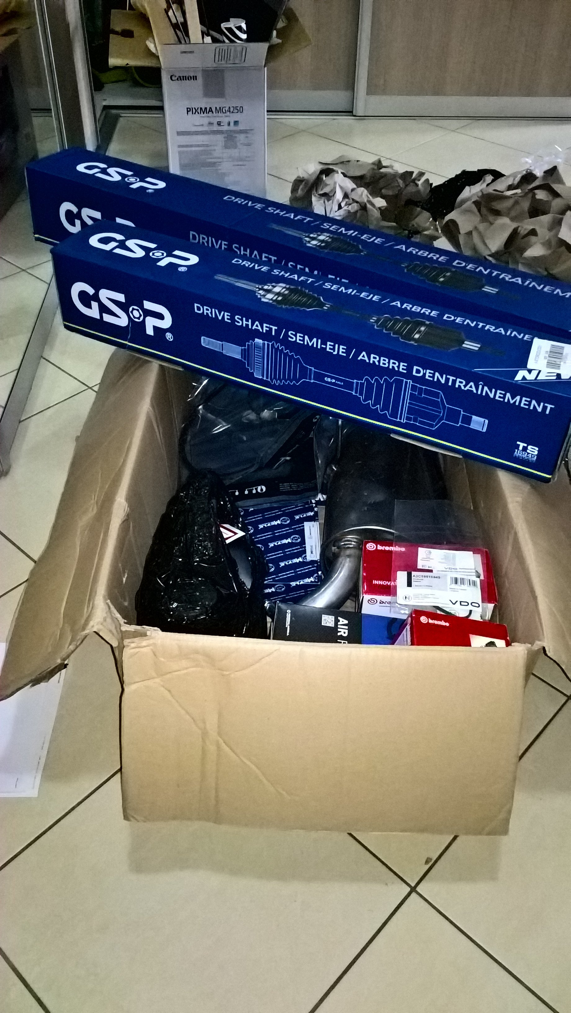

Komar1981 Odesláno 12. květen 2017 Autor Odesláno 12. květen 2017 Jsem říkal, ze to auto dojezdim bez větších investic... Nějak mi ten plán úplně nevychází.... Bedna od Badysaka dorazila.
Komar1981 Odesláno 13. květen 2017 Autor Odesláno 13. květen 2017 poloosy, brzdy na předek (desky, kotouce), pakny zadek, lanovody rucky, olej, filtry, tlumic výfuku, plus komplet brzdové desky na C8mu. Proste normální údržba....
MilanF1 Odesláno 13. květen 2017 Odesláno 13. květen 2017 (upraveno) To je údržba, snad krom těch poloos. Takže pohoda. Jenom to jsou tisíce a převyšuje to hodnotu vozu Upraveno 13. květen 2017 uživatelem MilanF1
Komar1981 Odesláno 13. květen 2017 Autor Odesláno 13. květen 2017 je to tak. Ta bedna je presne 66% pořizovací ceny auta
