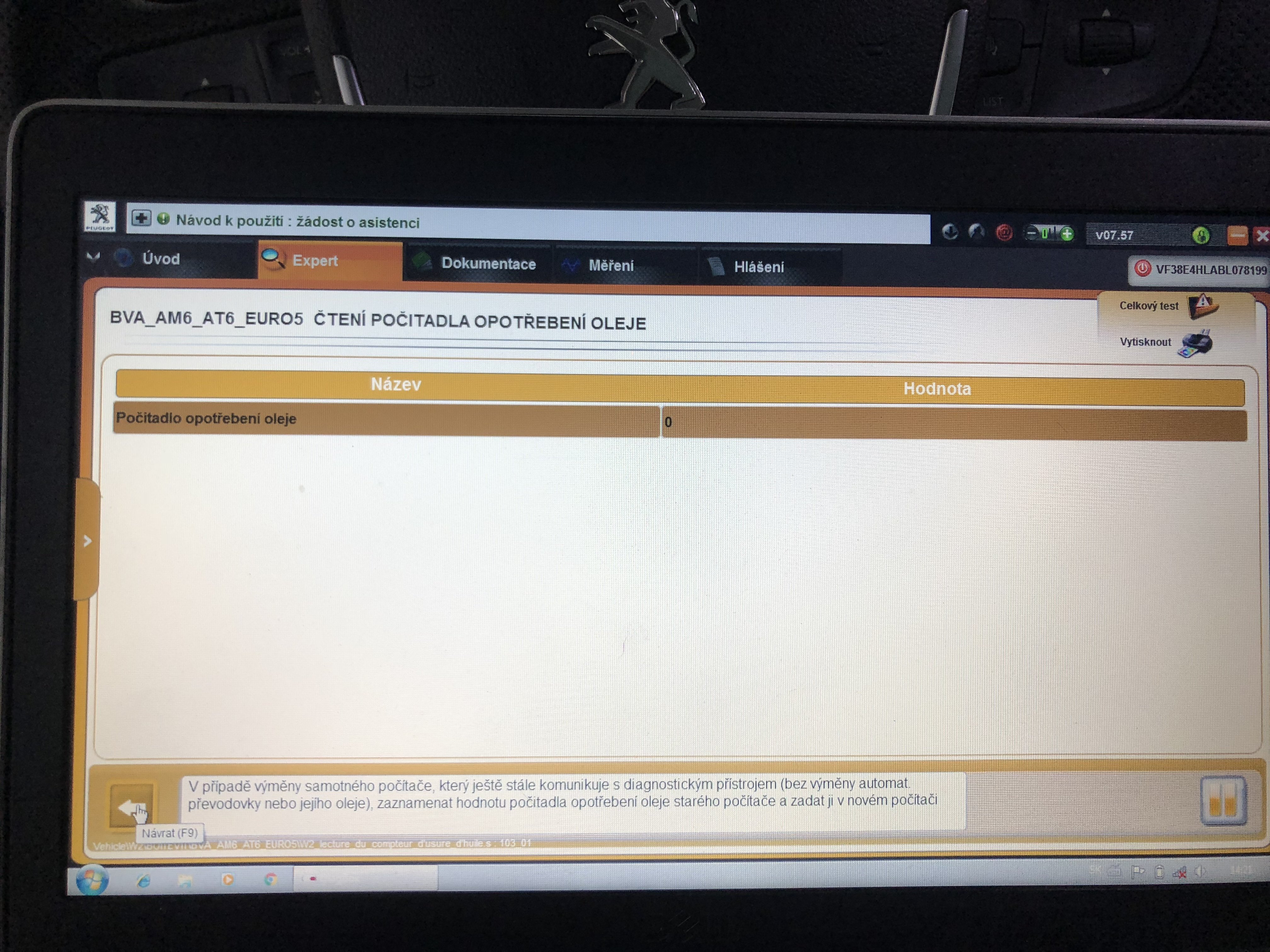

TommyC4 Odesláno 6. říjen 2018 Autor Odesláno 6. říjen 2018 Dnes som sa konečne dokopal k niekoľko násobnej výmene oleja v automate. Bola to celkom jebaren , vzhľadom na počet napĺňania a vypúšťania, ale úspešne som to zvladol. Čo potrebujete? - 12l prevodového oleja - novú skrutku + tesnenie na kontrolný srob - novú podložku pod vypustaci srob - nový napúšťaci srob + tesnenie - lievik (dodal mi Aisin , takze no problem) casovo to trvalo cca 3h prace. par fotografii z vymeny budem vďačný za vaše reakcie pavelu96 ohodnotil 1 Citovat
pavelu96 Odesláno 6. říjen 2018 Odesláno 6. říjen 2018 Tak to je hustý Kolik jsi měl najeto km na tom oleji? Citovat

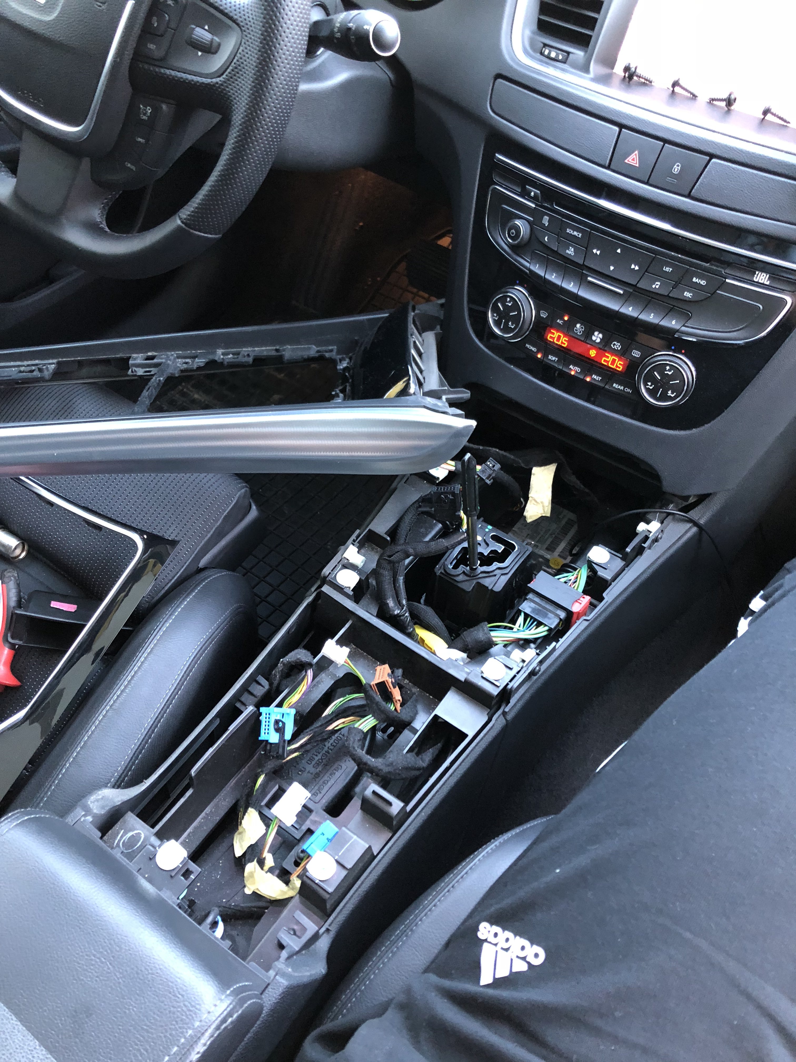

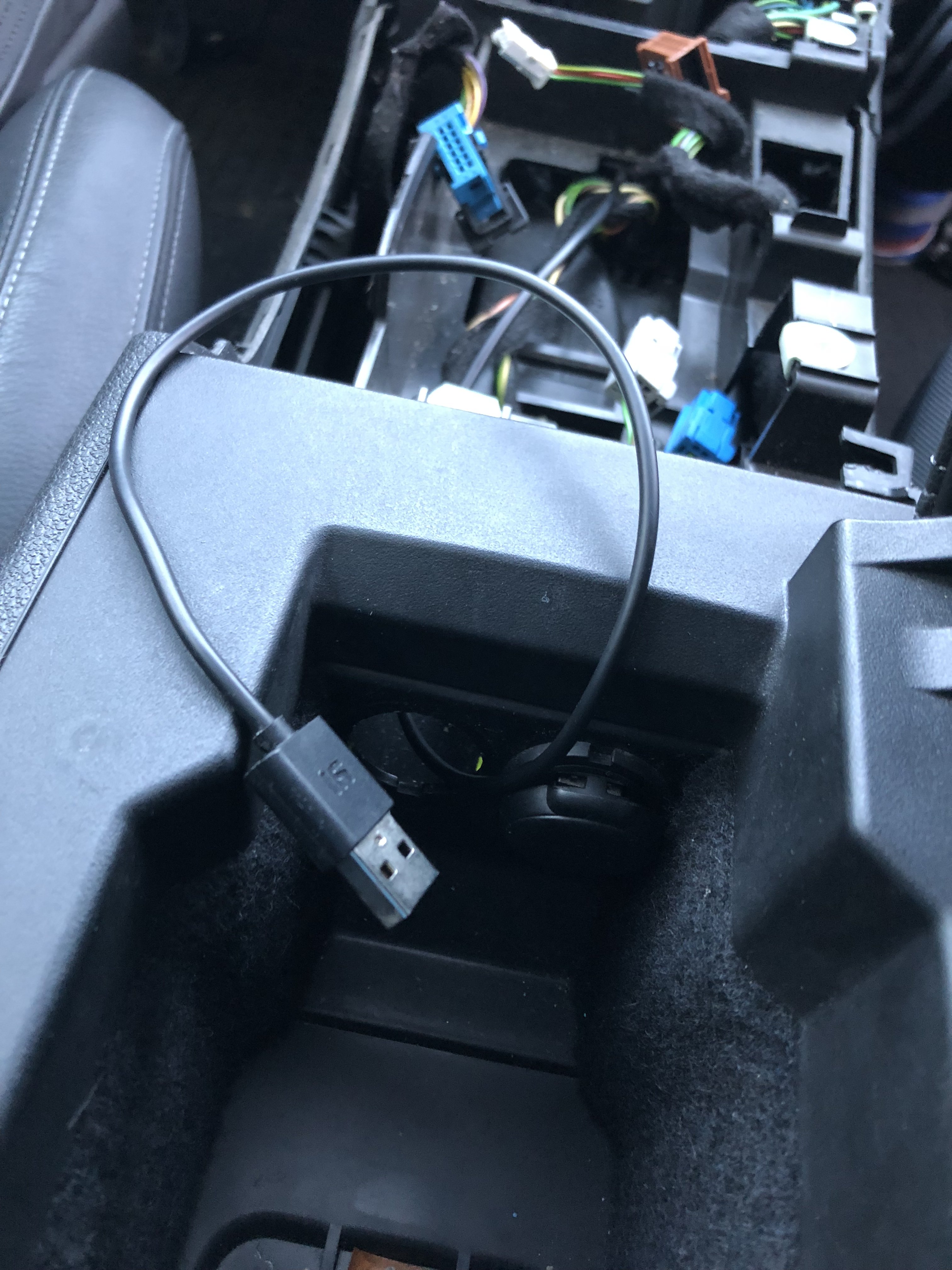

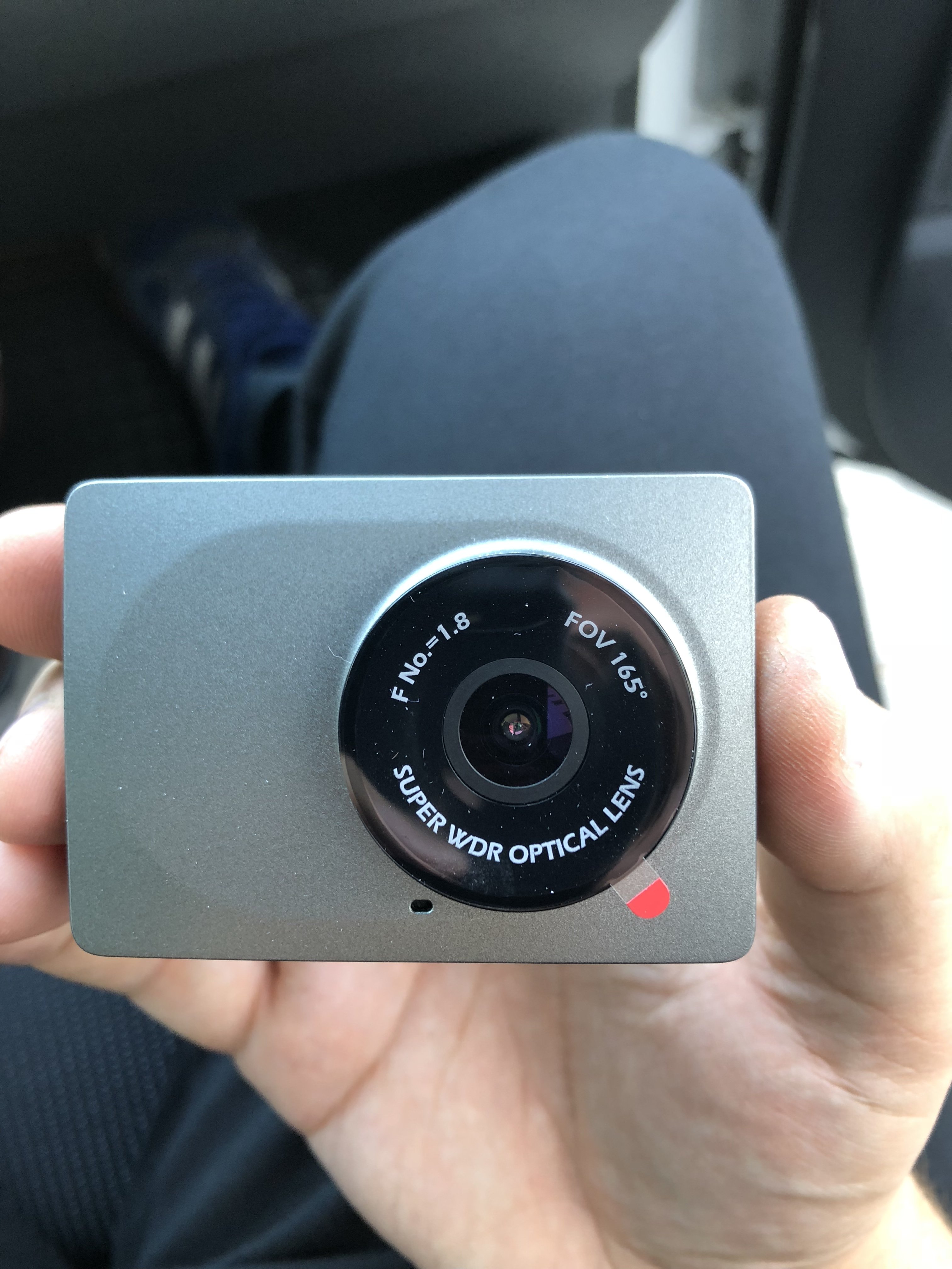

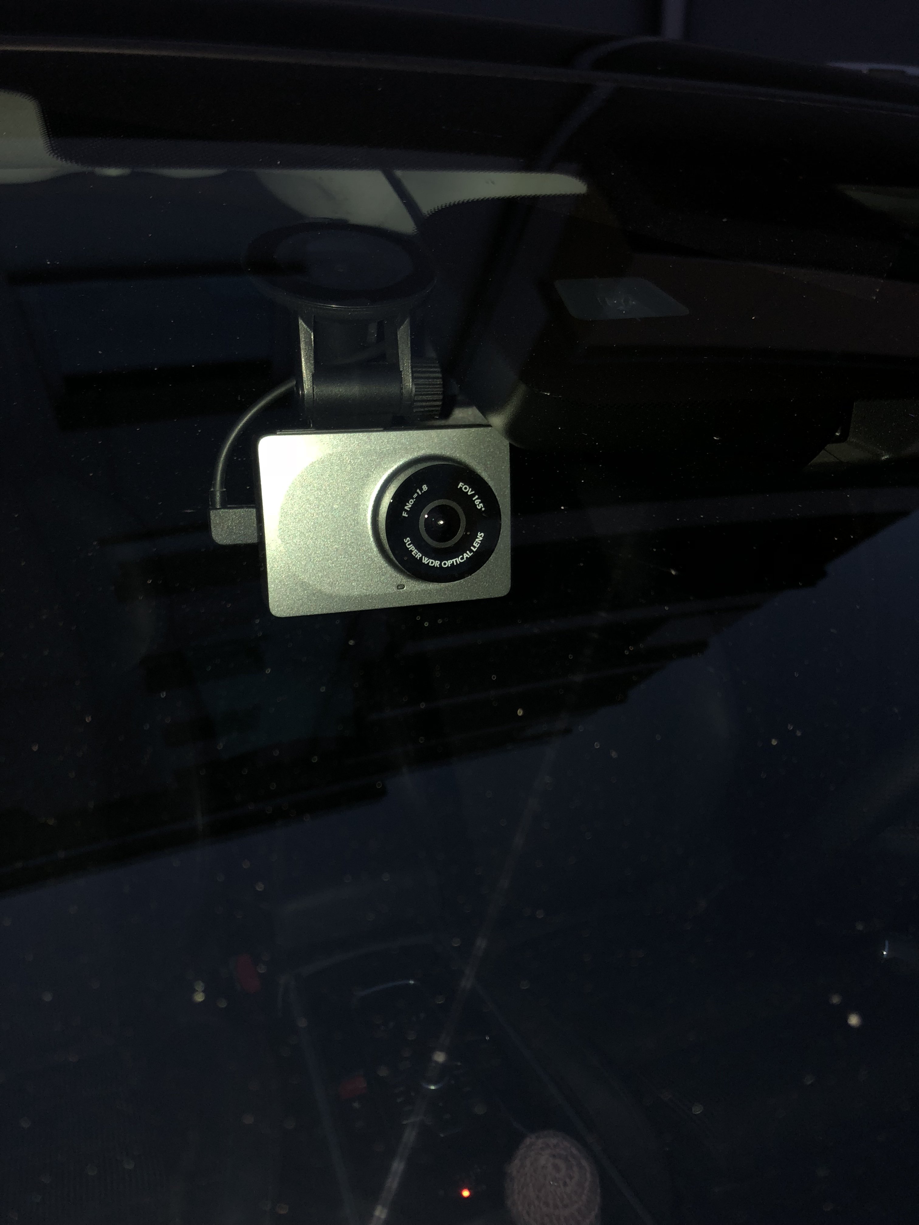

TommyC4 Odesláno 15. říjen 2018 Autor Odesláno 15. říjen 2018 Keďže na ceste pribúda idiotov a jednu rovnaku kameru už mám v DS3, tak som si druhu kúpil do GT. Chcel som to mat pekne schované a všetko funkčné , tak som to spravil takto: Rikic339 a kemo ohodnotil 2 Citovat
Rikic339 Odesláno 16. říjen 2018 Odesláno 16. říjen 2018 Hezky jsi to vymyslel a zpracoval A s kamerou dobrá volba, mám tu stejnou a nemohu si ji vynachválit radim.1008 ohodnotil 1 Citovat

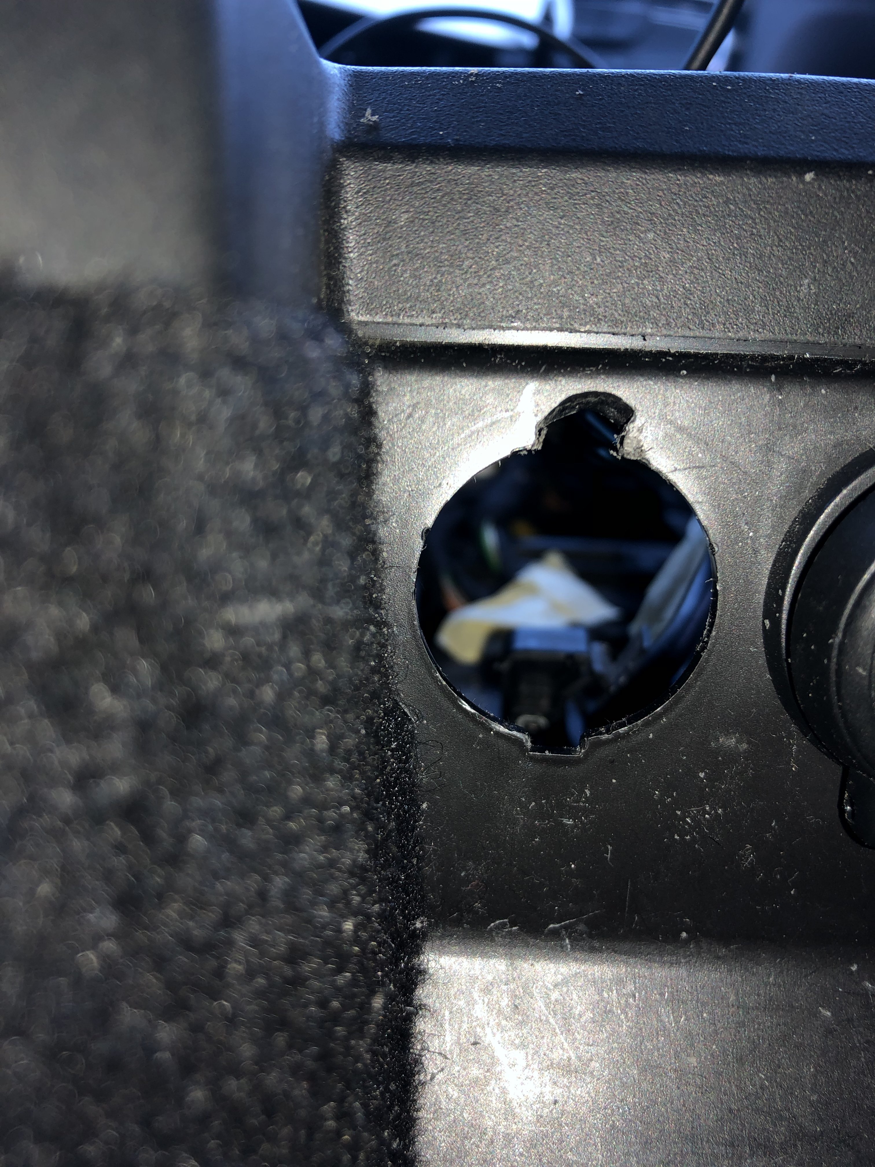

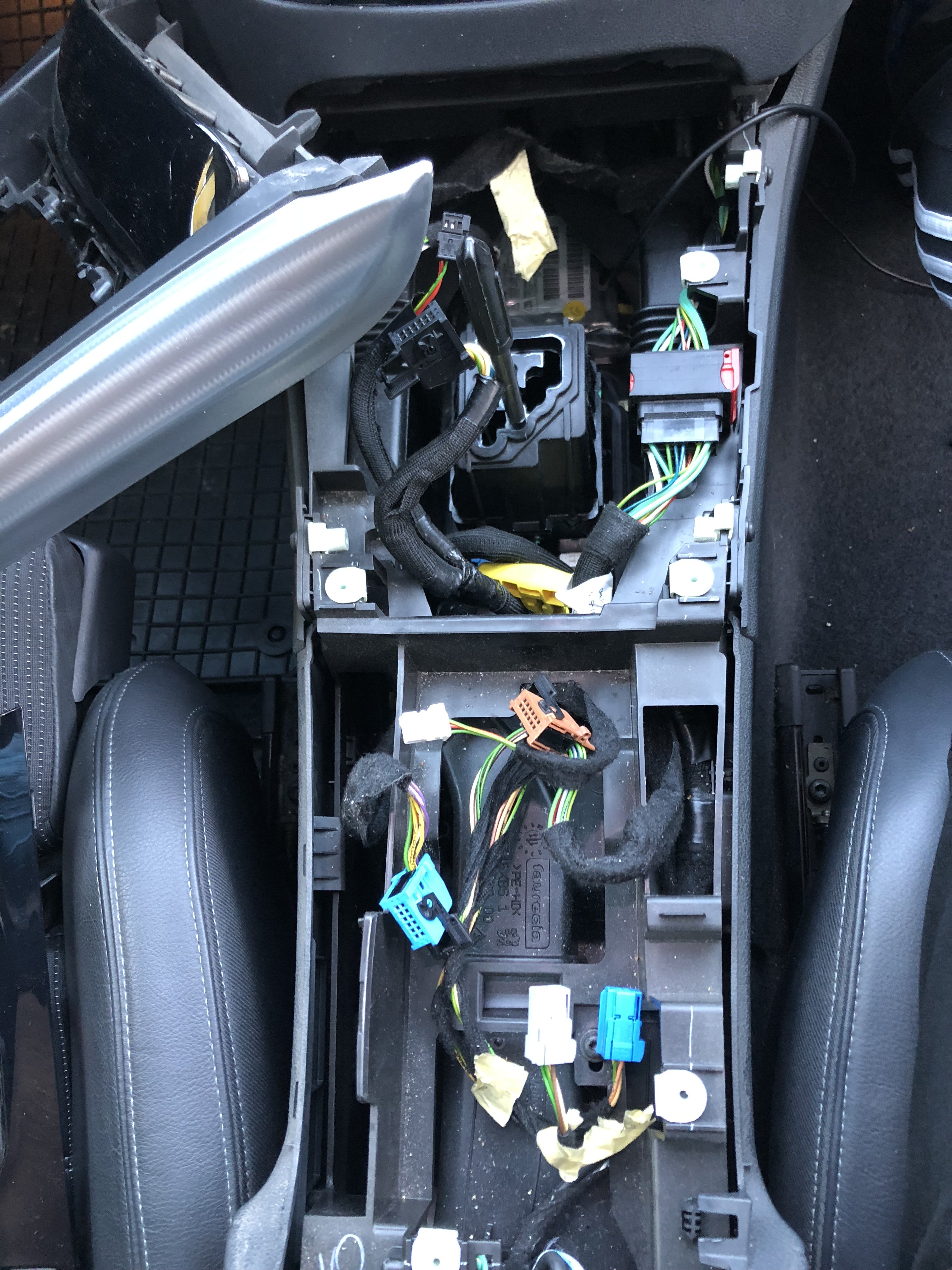

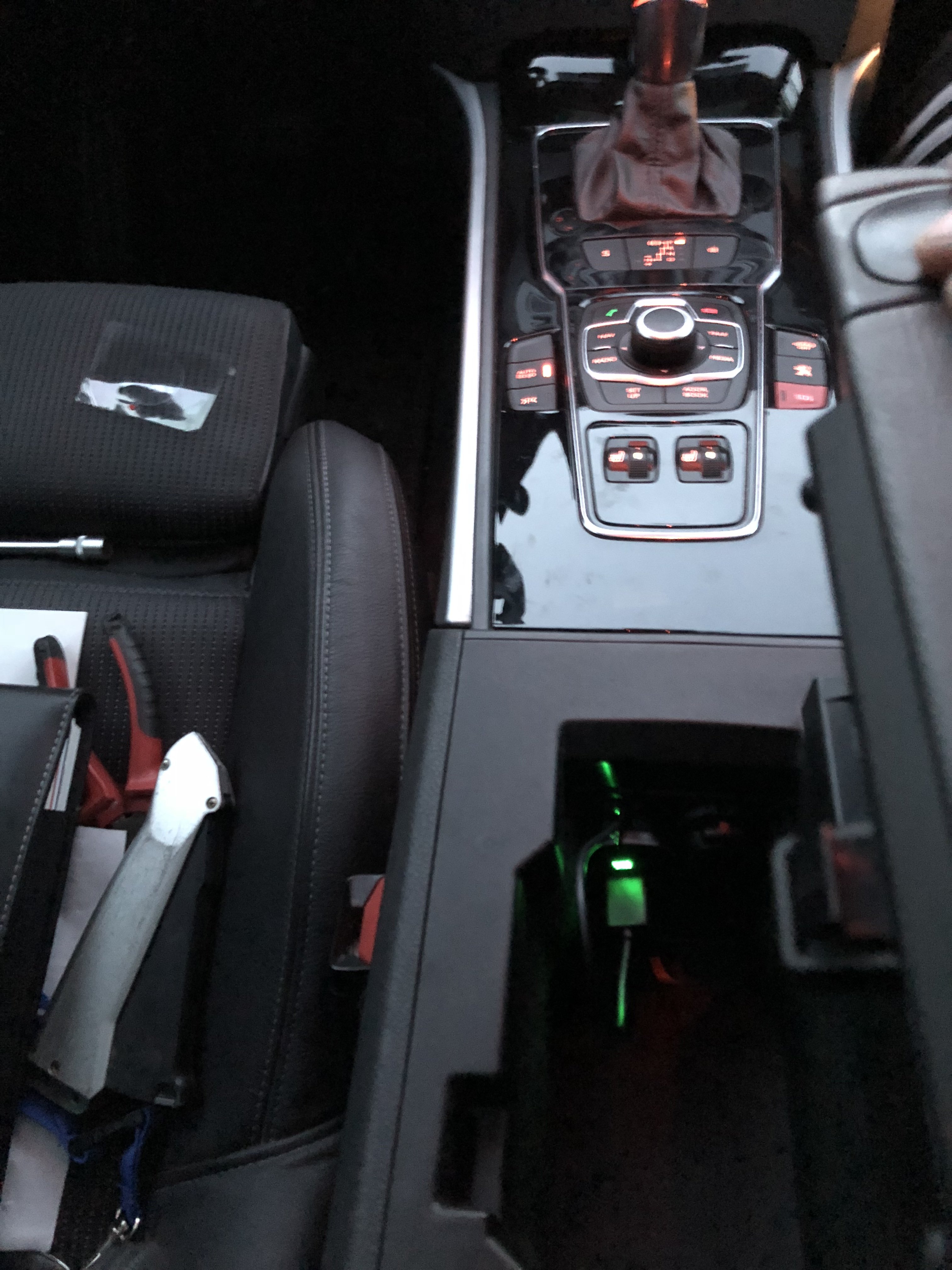

Noves Odesláno 16. říjen 2018 Odesláno 16. říjen 2018 Zdravím, kudy, že jste táhl kabel? Někde jsem viděl napojení na střešní ovládací panel. Díky J. Citovat
TommyC4 Odesláno 16. říjen 2018 Autor Odesláno 16. říjen 2018 Rikic, mám už druhu, takú istú mám v DS3 a vyhovuje mi veľkosť a sťahovanie videí cez WIFI. Takze do GT sla uplne rovnaká Noves, natiahol som kábel hore ku spataku, zasunul pod stropnicu, popod listu stĺpiku, popod tesnenie, dole smerom popod kastlik, smerom do laktovky, tam urobil dieru nad zásuvku 12V a pekne nevidno nic, ziadna prasaren. Rikic339 ohodnotil 1 Citovat

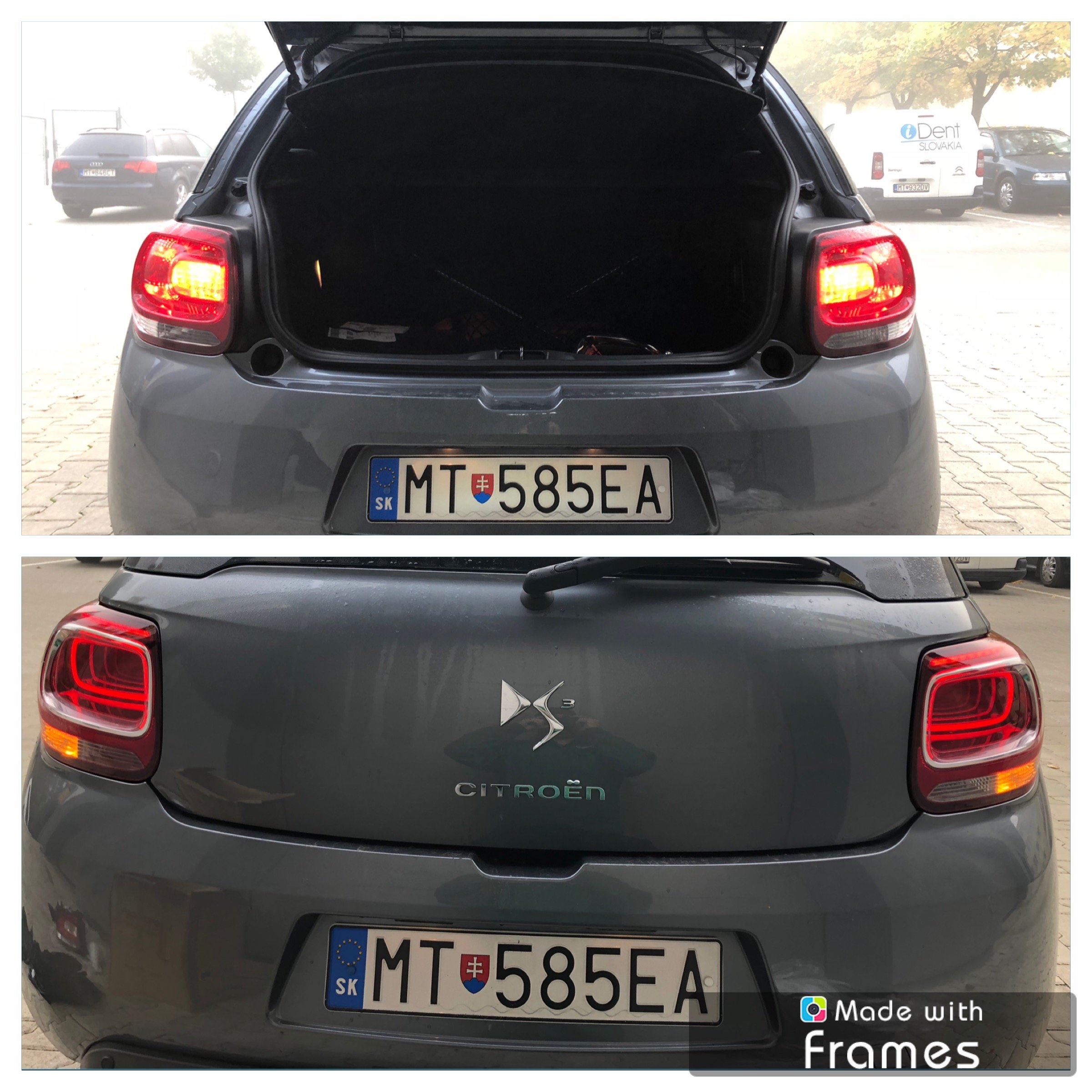

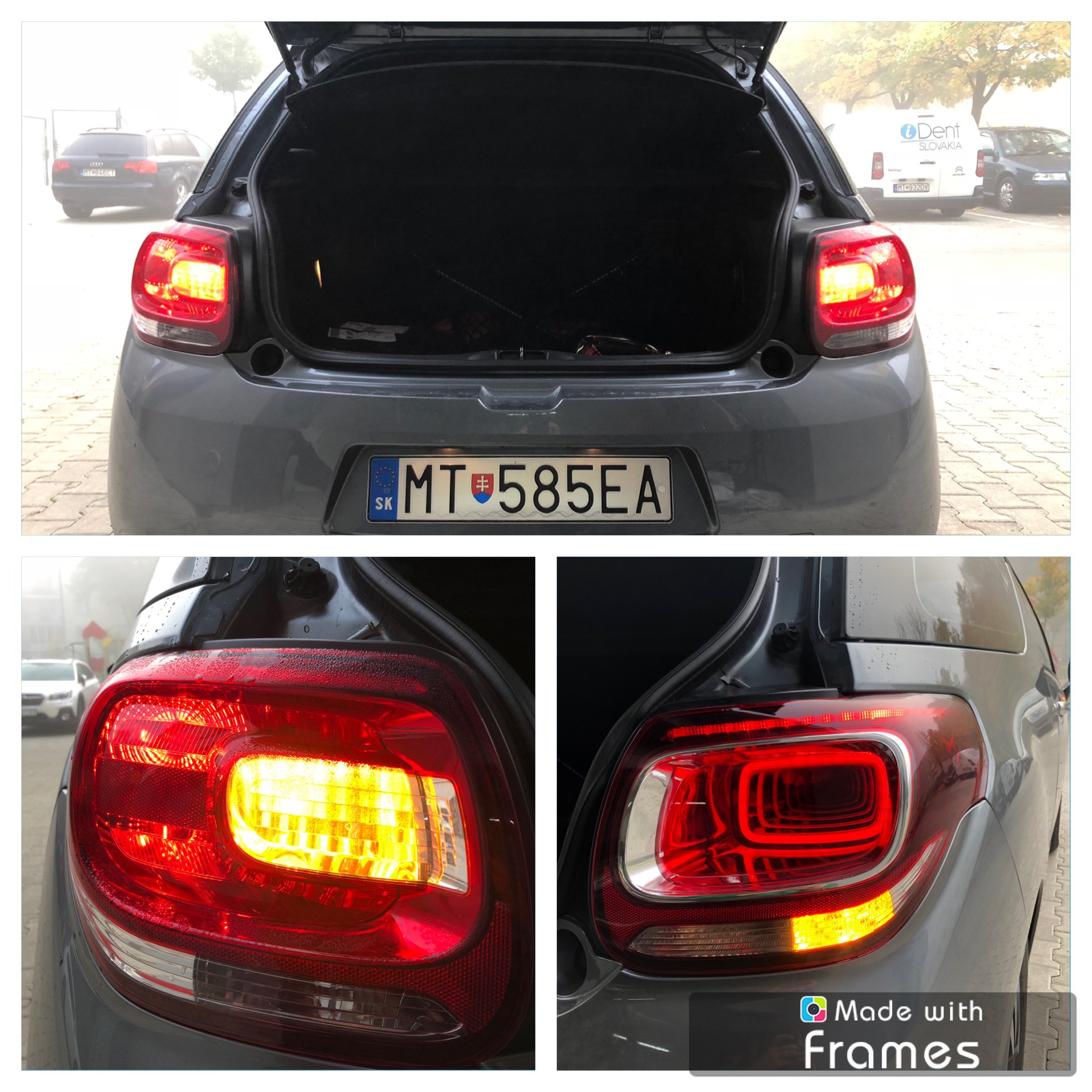

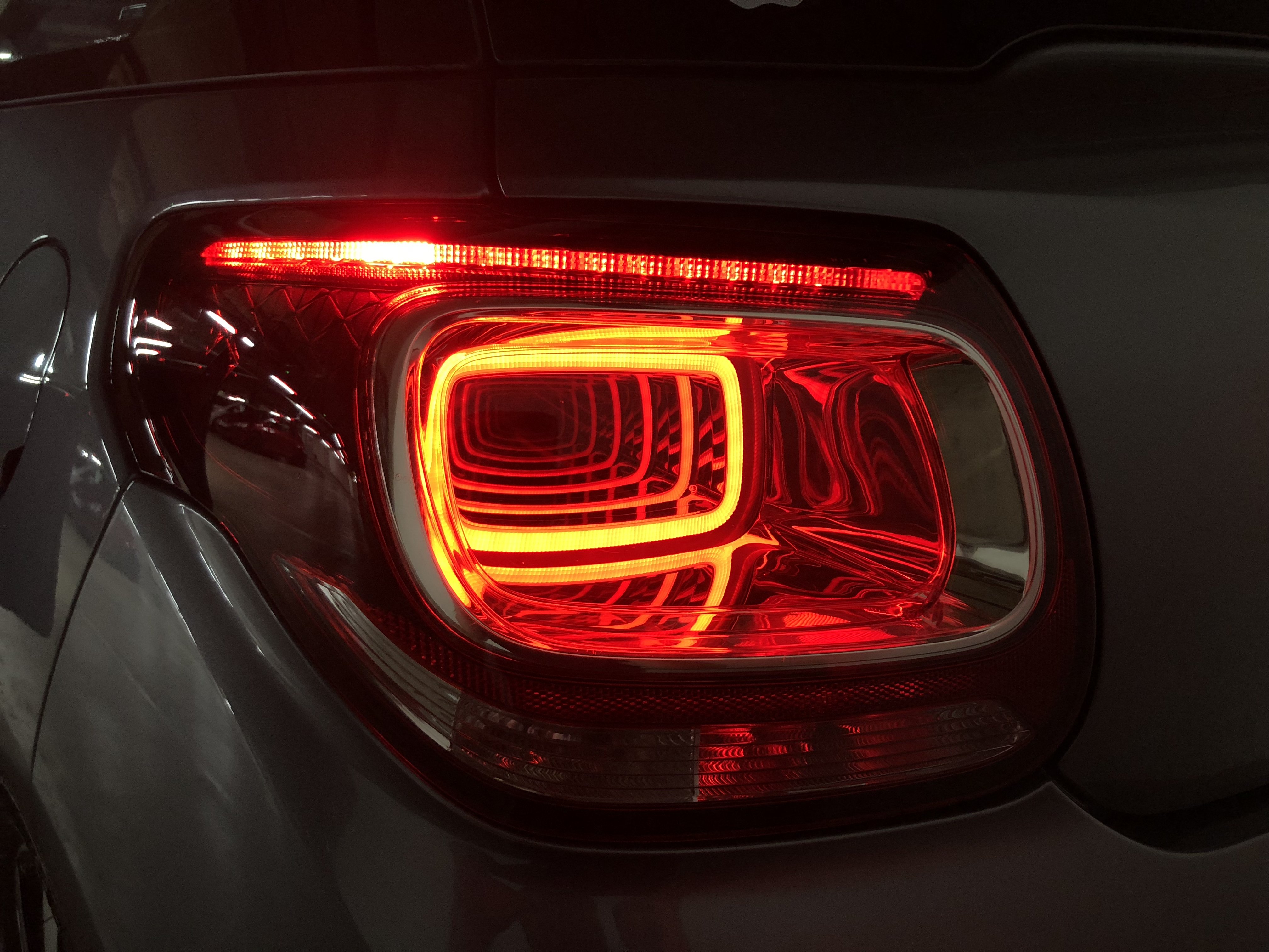

TommyC4 Odesláno 16. říjen 2018 Autor Odesláno 16. říjen 2018 Ešte jedno vylepšenie na DS3. LED zadné svetla z DS3 racingu , posúďte sami Rikic339, jareka a radim.1008 ohodnotil 3 Citovat

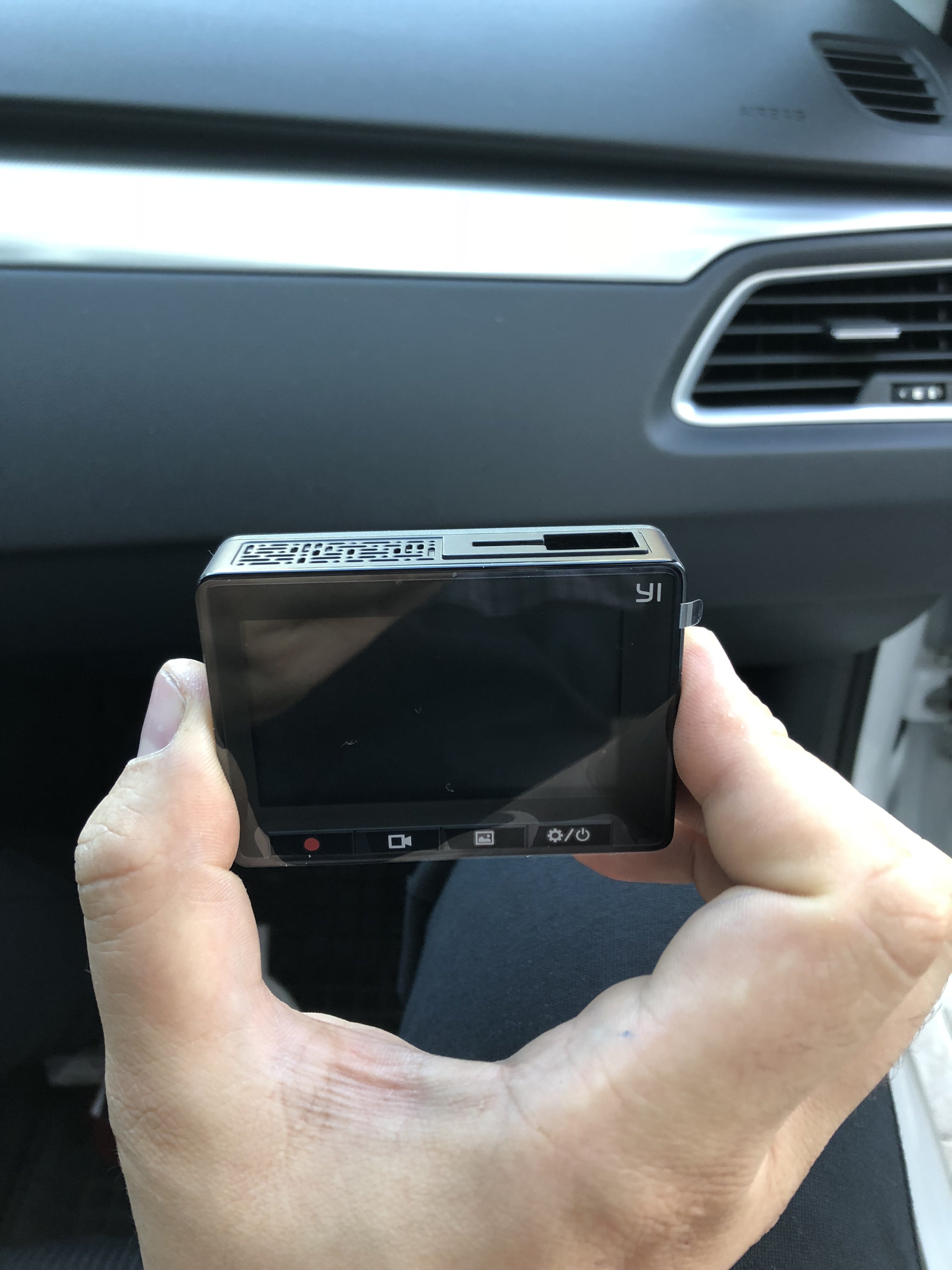

radim.1008 Odesláno 16. říjen 2018 Odesláno 16. říjen 2018 (upraveno) Taky přemýšlím o kameře do velkého. Co to je za typ? Videa Pražský spalovny vypadají dobře takže bych ji bral. A ty světla vypadají luxusně. Upraveno 16. říjen 2018 uživatelem radim.1008 Rikic339 ohodnotil 1 Citovat
TommyC4 Odesláno 16. říjen 2018 Autor Odesláno 16. říjen 2018 Xiaomi YI Dash Cam radim.1008 ohodnotil 1 Citovat
