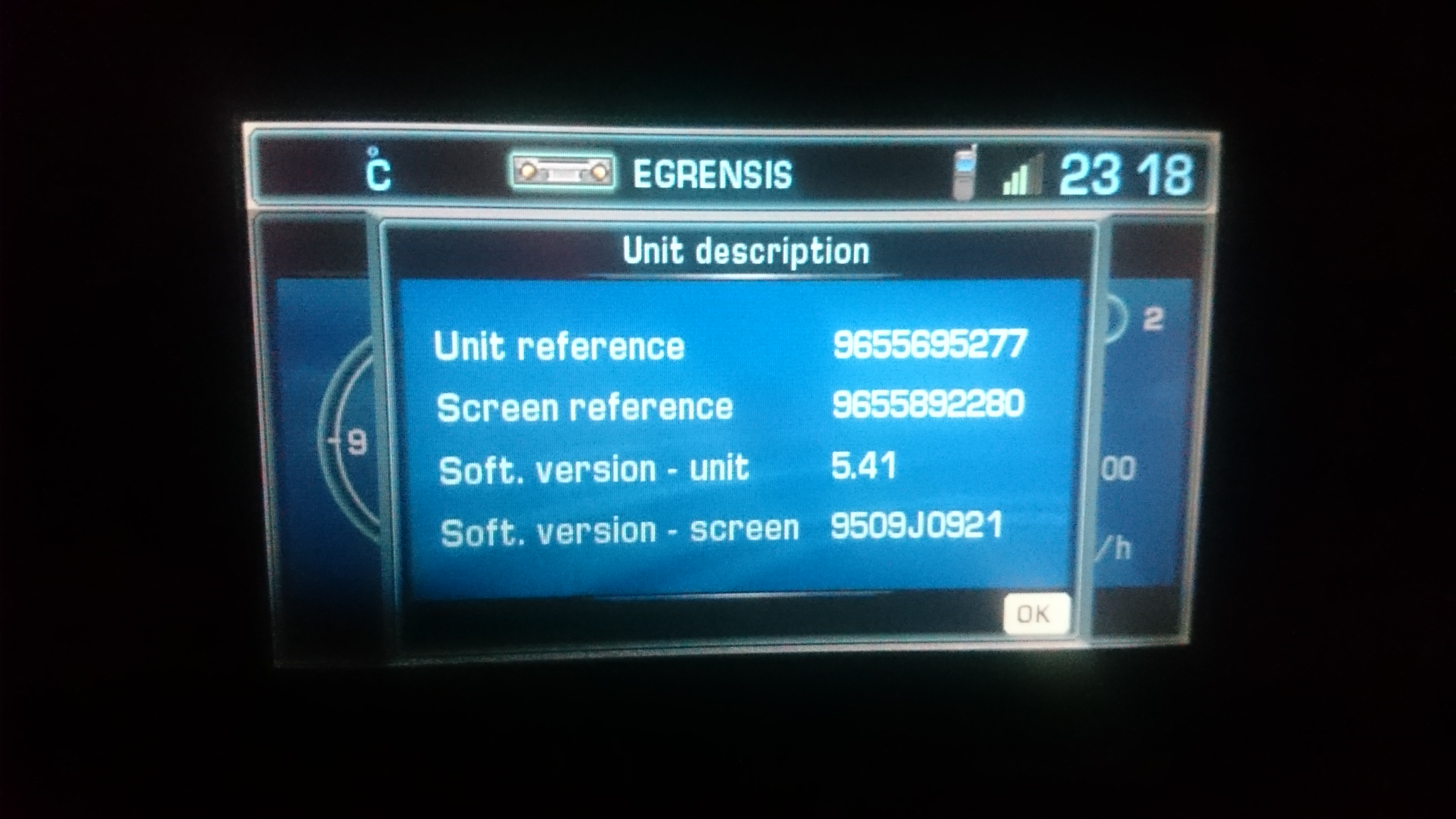

xpetrix Odesláno 6. listopad 2016 Odesláno 6. listopad 2016 (upraveno) Nedozvedeli sme sa ani zakladne info,tak tazko radit.RT3 VAN alebo CAN?Verzia sw v RT3?Alebo aspon rok vyroby.V tom povodnom vlakne je popisane vsetko a dostatocne jasne.Zbytocna duplicita! Upraveno 6. listopad 2016 uživatelem xpetrix Citovat
Lord Back Odesláno 6. listopad 2016 Autor Odesláno 6. listopad 2016 Nevim co je van nebo can r.v. 2004 Citovat
xpetrix Odesláno 6. listopad 2016 Odesláno 6. listopad 2016 Keby si to povodne vlakno fakt prestudoval,tak by si prisiel na to,ze to je RT3 VAN.Teraz potrebujeme vediet verziu sw.Keby si to vlakno prestudoval,tak by si vedel,ze to zistis dlhym podrzanim MENU v Unit Description v 3.riadku.Verzia bude vo formate 5.xx.A nevieme ake mapy si stiahol. Citovat
Lord Back Odesláno 6. listopad 2016 Autor Odesláno 6. listopad 2016 Trosku tu ctu je to van. verzi zjistim zitra ale docetl jsem se tu ze u 2004 neslo nic nastavova a park asist byl jen zvukovej tak to vse vysvetluje kamarad co tu byl ma r.v.2006 tak asi proto tam ma nastavovani a ja ne. jinak ty mapy jsem vzdal to proste nejde nevim proc asi mam nejakou zakladni verzi ty rt3 jelikoz to oproti ty novejsi co ma kamarad nic neumi Citovat
xpetrix Odesláno 6. listopad 2016 Odesláno 6. listopad 2016 (upraveno) Tak odpoved je jasna,mas staru verziu sw.Potrebujes verziu 5.5x,inaksie ti nove mapy nepojdu.Je potrebna aktualizacia.Mozes ju mat aj s cestinou.Viac v SZ.A k cuvacim senzorom,ak nefunguje jeden,tak nefuguje nic.To jedno dlhe pipnutie ta na to upozornuje. Upraveno 6. listopad 2016 uživatelem xpetrix Citovat
