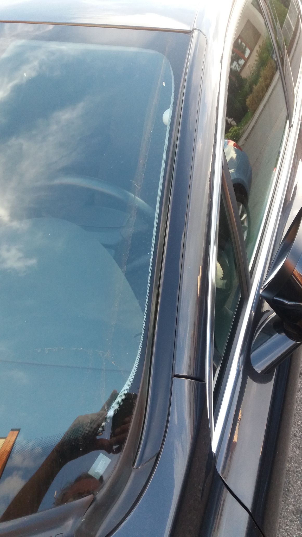

neoky Odesláno 7. srpen 2016 Odesláno 7. srpen 2016 Zdravím, stretol sa už niekto z vás na svojej 508 s oxidáciou líšt čelného skla? Prikladám foto (na foto je odfotený len jeden detail, inak sú zoxidované skoro po celej dĺžke)... Ako ich demontujem? Viem že sú súčasťou gumového tesnenia. Dajú sa oddeliť od gumy po demontáži zo skla? Viem niekde kúpiť nové, či sa skôr zamerať na ich renováciu? Vyzerá to hrozne na mojej 508, preto by som to chcel nejako poriešiť. Ďakujeem za každý postreh, názor, radu Citovat
TommyC4 Odesláno 7. srpen 2016 Odesláno 7. srpen 2016 Ahoj, mam to velmi podobne a viem presne co som posral, bol som na wapke kde maju tlak ako na" rezanie vodnym lucom" a tym si si to tiez musel spravit. Citovat
HonzaZ Odesláno 7. srpen 2016 Odesláno 7. srpen 2016 Ahoj, je to asi vlastnost. Mě se to objevilo těsně před koncem záruky. Zatím jsem to neřešil. Chystám se, až budu mít čas, lišty demontovat a zjistit zda se dá oddělit ta "ozdobná lišta" od gumy. Pokud to půjde, chtěl bych to ošetřit a přestříkat. Nové se mi moc kupovat nechce. Stojí přes dva tisíce jedna a za dva roky to bude stejné. Podotýkám, že do automatické myčky nejezdím. Pouze ruční mytí. Citovat

neoky Odesláno 2. srpen 2017 Autor Odesláno 2. srpen 2017 Uvažoval som, že ich dám dole, odstrojím gumové tesnenie z lišty (lenže to asi nepôjde, pokiaľ sa nemýlim, tak je za tepla nalisované na hliníkovej lište). Po odstrojení, že lištu prebrúsim a strieknem základovkou na hliník a vrchom čiernou s vysokým leskom. No pochybujem že dokážem tie lišty vybrúsiť tak dohladka a strieknuť aby to vyzeralo ako origo. A za ďalšie neviem ako dlho by to vydržalo, keďže po zbrúsení lišty by zišiel dole aj elox hliníka. Eloxovanie je chemická povrchová úprava hliníka pred lakovaním. Potom som ešte rozmýšľal, že by som to dal urobiť firme čo renovuje napr. elektróny. Lenže bez odstrojenia gumového tesnenia z lišty to asi nepôjde, nakoľko by to muselo ísť na práškovú farbu a do pece. Čiže asi len kúpim nejaké zánovné lišty z allegra PL, a vymením, ak nevydržia ani tie zánovné, tak potom to skúsim nejak sám sa s tým pohrať a niečo vymyslieť (napr ofoliovať lištu foliou s vysokym leskom) tak ako to robia na karoseriach automobilov. Neviem, no, pouvažujem ešte, ale hrozne ma štve ako vyzerajú tie lišty. Citovat
TomasARN Odesláno 2. srpen 2017 Odesláno 2. srpen 2017 Ak je tam oxidacia, nejake hrbolceky, tak pred nalepenim folie, to musis obrusit. Ja by som sa obrusenia nebal, ked das dobru zakladovku, tak to pekne sprejom nastriekas. Pre pohodlne striekanie vies kupit nasadu na sprej a s tym sa naozaj dobre strieka. Citovat
HonzaZ Odesláno 2. srpen 2017 Odesláno 2. srpen 2017 Před čtrnácti dny jsem toto řešil. Myslel jsem, že sundám hliníkovou lištu z gumy, obrousím, vytmelím a nalepím folii. Ale... hliníková lišta nejde sundat z gumy bez poškození (je asi zatepla nalepená), takže mi nezbylo nic jiného než lištu obrousit, vytmelit a nastříkat černým lesklým lakem. Nakonec ještě vyleštit. Výsledek je takový, že to samozřejmě není jako originál, ale aspoň tam nejsou ty bubliny od koroze. Možná by to ještě vylepšilo stříknout bezbarvým lakem na metalízu. Citovat
TomasARN Odesláno 2. srpen 2017 Odesláno 2. srpen 2017 Lakom to treba urcite ukoncit. Mas fotku po oprave? Citovat
neoky Odesláno 2. srpen 2017 Autor Odesláno 2. srpen 2017 vieš nám popísať presný postup, hlavne to brúsenie a lakovanie + použitý materiál? Vďaka Citovat
TomasARN Odesláno 2. srpen 2017 Odesláno 2. srpen 2017 paradne to vyzera, ako nove. Ked to streknes lakom, tak do dostane este lesk a vyssiu odolnost Citovat
