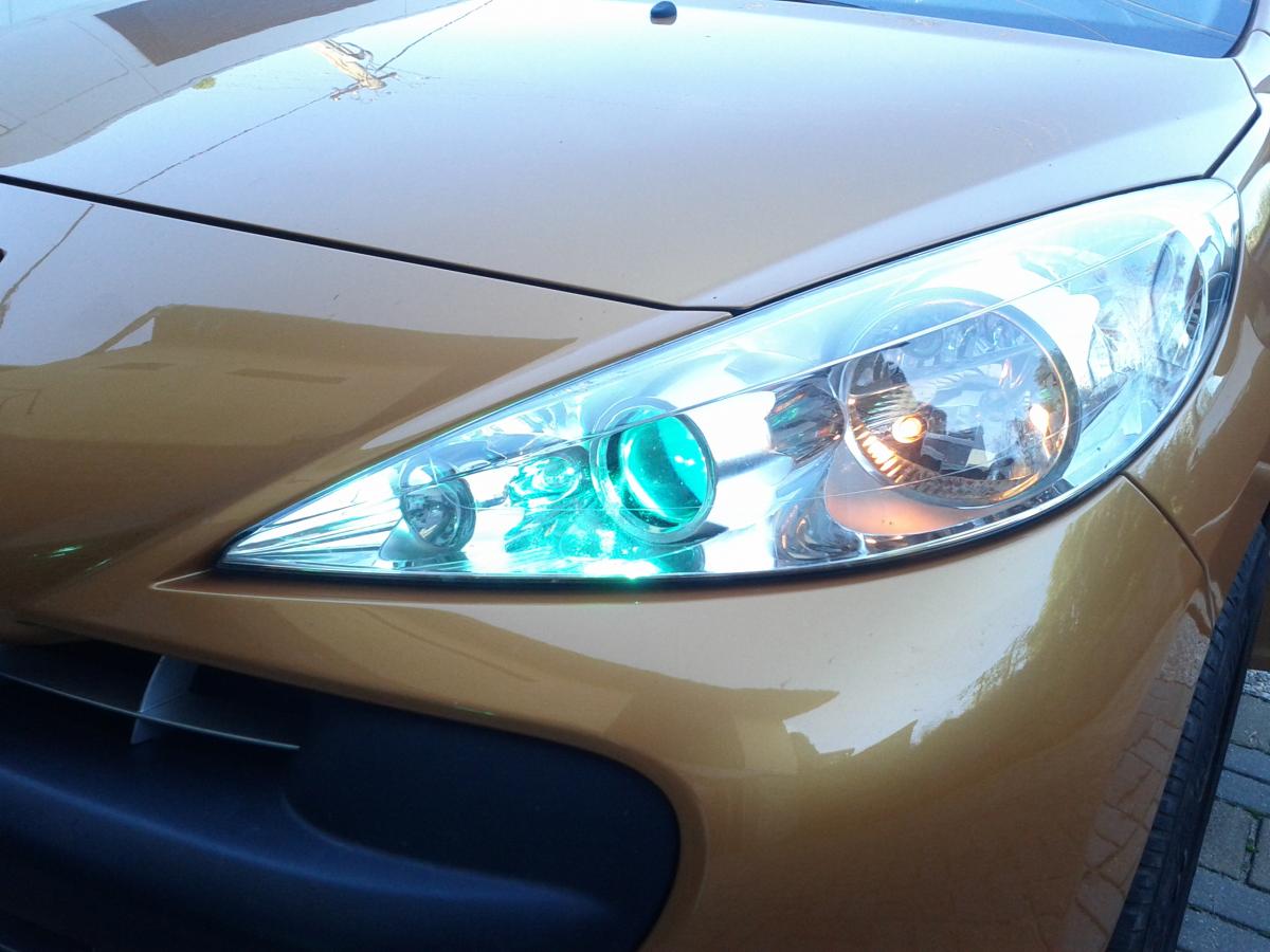

ahoj,
tyto světla mám na autě.
Je to tak že čočka kde je žárovka H7 je potkávací vedle je parabola rozdělena na půl v její spodní části je myslím H1 to je dálkové nad ní je H7 což je originál přísvit do zatáčky.
Jsou to tyto světla?
