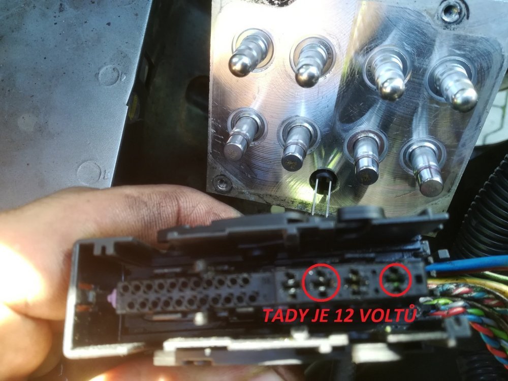

Skontrolovať a prečistiť všetky silové vodiče čerpadla aj kontakty v konektoroch, aj komplet vedenie vodičov, vrátane kostry samozrejme. Niekde tá chyba byť musí, nie vždy je to samotné čerpadlo ako to hlási diagnostika, ale hocijaký problém v jeho celom elektrickom obvode. Jedine že by si mal smolu a zohnal si práve také isté vadné čerpadlo, čo je vrcholne nepravdepodobné (ale nie nemožné).

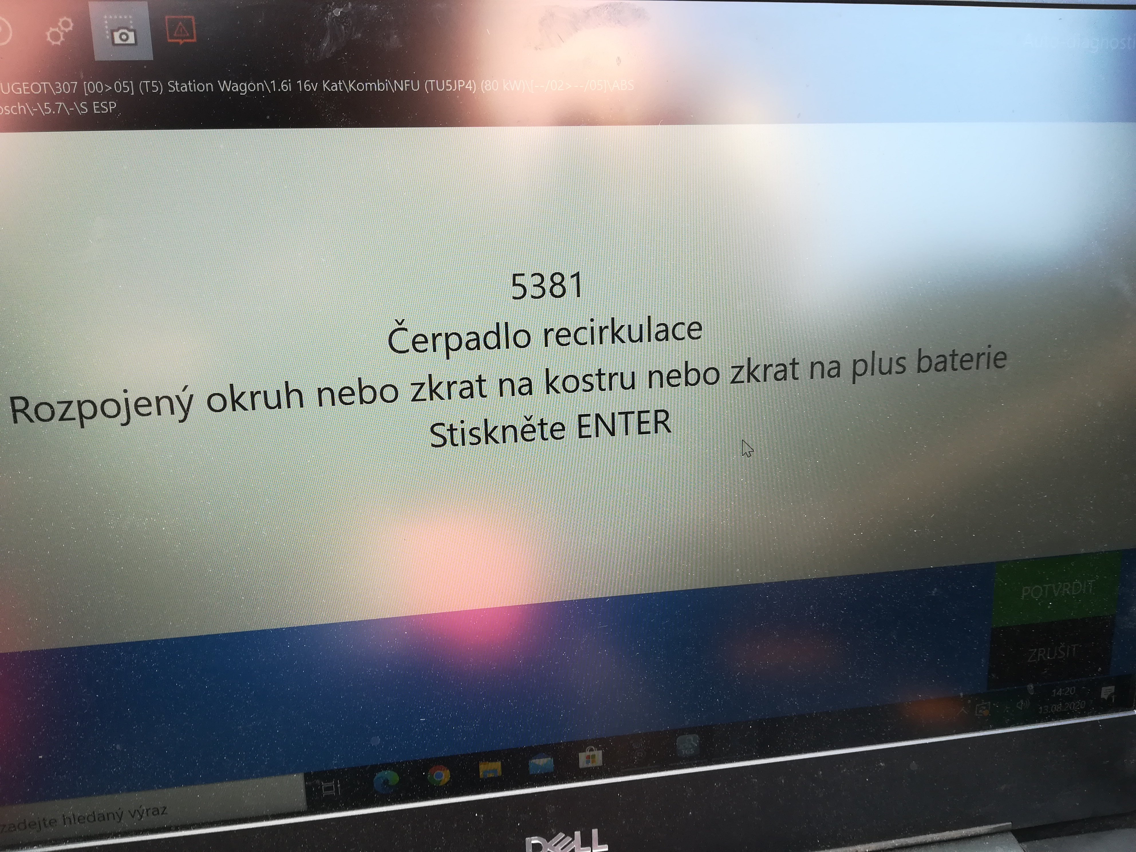

Opět bliká stopka + abs fault + brake fault....(recirkulační čerpadlo ABS/ESP - elektrická závada)
Byl jsem na "lepší diag" a ta píše kód chyby : 5381 čerpadlo recirkulace rozpojený okruh nebo zkrat na kostru nebo zkrat na plus baterie.
Je možné že "něco" na autě likviduje ty jednotky ??
Myslíte že je možné, že ta koupená jednotka z vrakáče, byla taky těsně před zhroucením ?? a prostě odešla jako ta origo na autě ??
Neví někdo co konkrétně ta chyba znamená ?? 5381 Pojistky OK, kabely zdá se taky.....

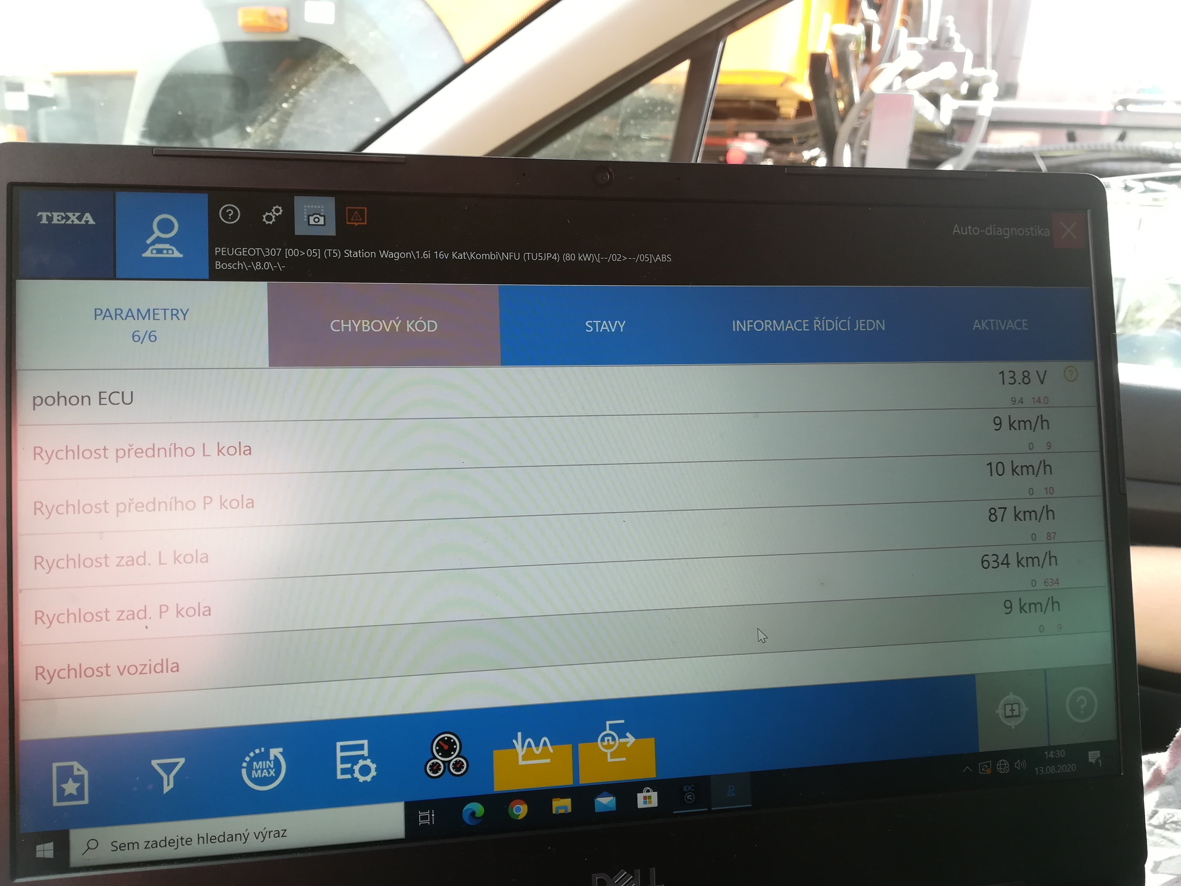

diag taky ještě psala, smímač úhlu volantu 12 stupňů, při jízdě po rovině.
nemůže to být tím, že to čerpadlo v jednotce, jede kvůli nějakému špatnému nastavení více než má a spálí se ?

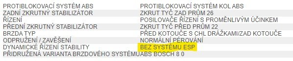

můžete mě někdo prosím podle VIN zjistit, jestli to vůbec má ESP ?

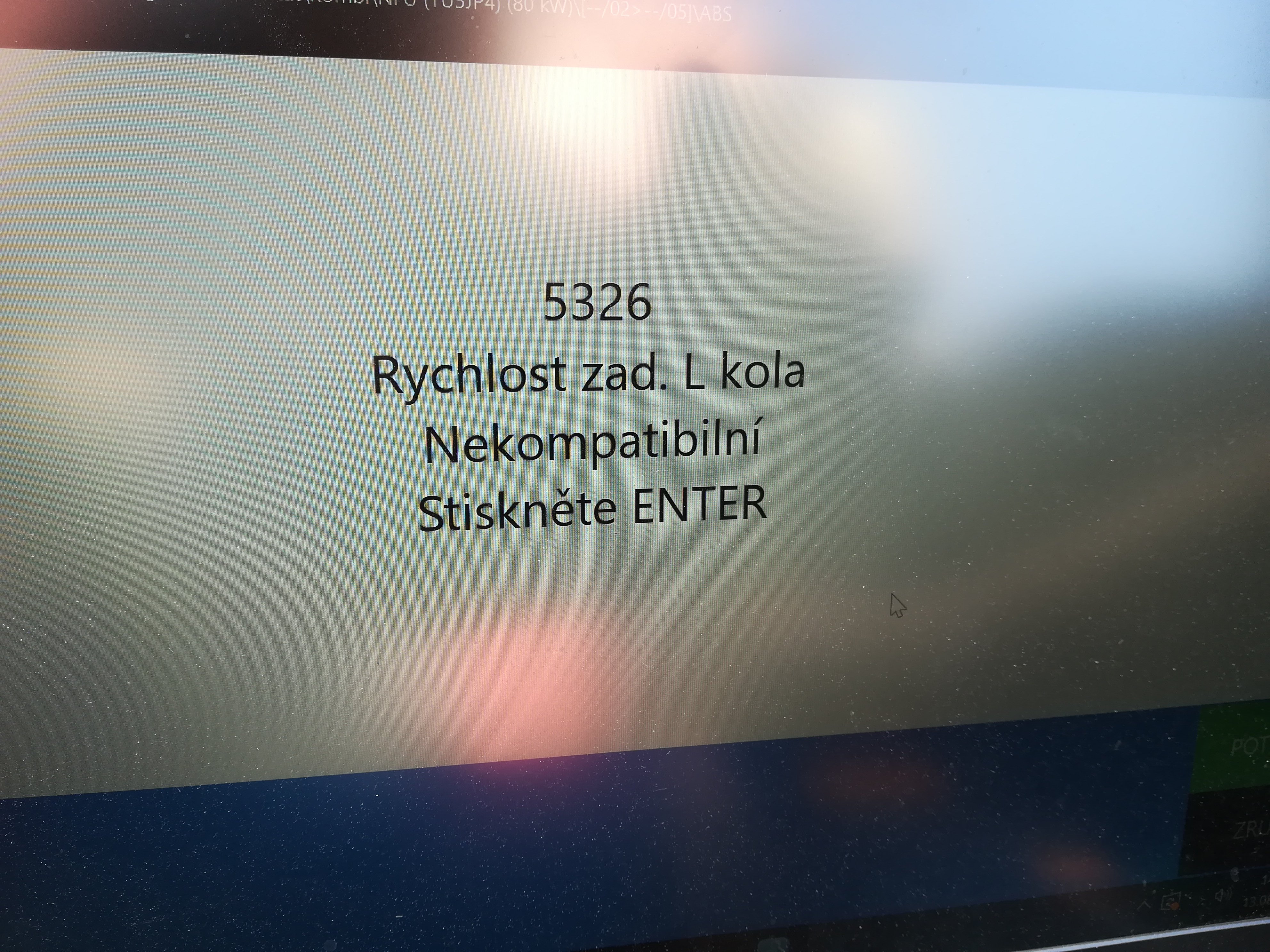

taky to hlásí zajímavé hodnoty rychlosti otáčení kol - viz foto
no už jsem z toho špatný...
díky moc.
VIN: VF33HNFUB82904304
Upraveno uživatelem pavel104
super, díky. Takže ESP nemusím řešit a ta hláška s tím úhlem volantu, tím pádem nemá na jednotku žádný vliv....

Ještě se zeptám, dá se někde koupit ten hlavní připojovací konektor k jednotce ABS ???
Dejte případně odkaz kde.
Díky.
Odesláno (upraveno)
Vo všeobecnosti konektory v Peugeote zvyčajne nezoženieš, iba celé zväzky, ale je aj zopár výnimiek, asi niektoré problémové miesta, nanešťastie ti už nepoviem či tam patrí aj práve tento konektor vďaka geniálnemu nápadu francúzov úplne zamedziť bezplatný prístup do ServiceBoxu už teraz musíš zájsť priamo do Peugeotu aby ti to zistili (určite to s radosťou urobia, čo im iné ostáva, len nie je istota, či ti to pozrú poriadne, často ani sami nevedia kde to hľadať). Ale celkom určite sa v Peugeote dajú objednať priamo PINy do tých konektorov, čo niekedy môže postačovať, lenže to sme zase u toho istého problému, nie je jednoduché zistiť ktorý tam treba objednať, a je potrebný prístup do ServiceBoxu. Inak samozrejme klasika z vrakoviska (treba poriadne prezrieť, či sa nechytá korózia, alebo či už dokonca tiež nie sú úplne v háji), plus Google, ktorý ale tiež už nie je to čo býval. Tak by bolo fajn, keby niekto poradil, kto už s tým skúsenosť má. Ak je konektor už načatý, tak nebude trvať dlho, a problémy sa budú opakovať.
To relé tam bolo doplnené až v servisoch v zvolávacej akcii, takže asi dali to čo mali na skladoch, je ale úplne jedno na akú funkciu bolo určené pôvodne, pri tom dorábaní ho použili aj na to ABS, teda ak to niekto šikovný nezamenil, dôležité je hlavne akú záťaž znesie a či má vhodné krytovanie pre dané umiestnenie.
