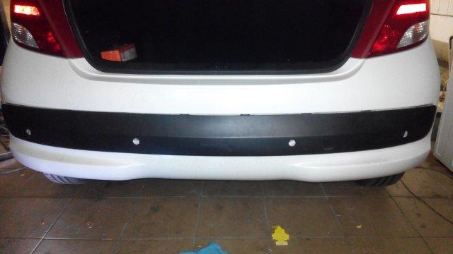

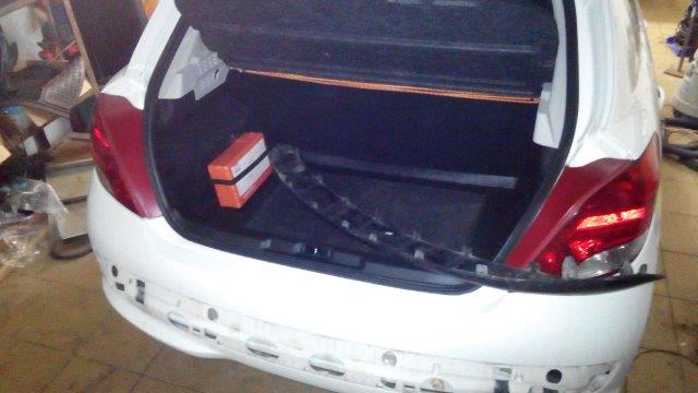

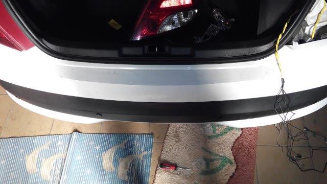

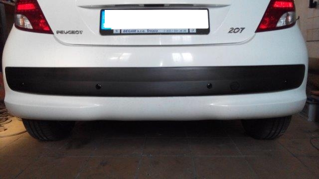

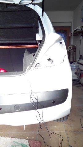

radek66 Odesláno 2. říjen 2015 Sdílet Odesláno 2. říjen 2015 (upraveno) Dnes som namontoval na svoju 207 parkovacie senzory.. Koho by to zaujimalo postup je jednoduchy lacny. Senzory su sencor 100... http://parkovacie-senzory.heureka.sk/sencor-sca-park100/?gclid=CN7chMmgpMgCFeESwwod3zMIAA Staci vylupnut listu zadneho narazniku a navrtat diery na cidla... ostatne pochopite z fotiek.. Nedaval som ich do predpripravenych dier lebo by boli sikmo a nefungovali by spravne,, Umiestnil som ich nizsie a myslim ze efekt je perfektny..len som musel do naraznika vyrezat otvory pod predpripravene diery aby boli kolmo.. Potom uz len vybrat svetlo a napojit jednotku na kabel od cuvacky.. je to tenky zeleny kablik a kostra je bledozelena hrubsi kabel.. Upraveno 2. říjen 2015 uživatelem radek66 Citovat Odkaz ke komentáři Sdílet na ostatní stránky More sharing options...

rastikk111 Odesláno 22. březen 2016 Sdílet Odesláno 22. březen 2016 Dnes som namontoval aj ja.V prvom rade kabelaz kostra hrubý zelený,+biely.Nárazník ani nic iné som nedával dole,bočné diery len cez cierny plast stredné treba aj cez narazník,stačí popreťahovať káble popod narazník a hotovo.Prechodka do karosérie je na ľavej strane pod čalúnením kufra.Robota na 3 hod. Citovat Odkaz ke komentáři Sdílet na ostatní stránky More sharing options...
